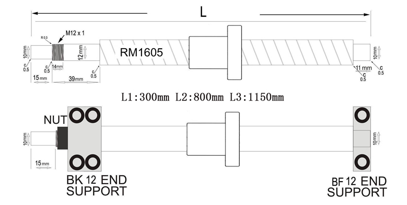

Добрый день!
Китаец по умолчанию предлагает вот такой чертеж обработки винта ШВП.
( длины L1 L2 L3 не смотрите )
Все-ли тут правильно?
Не будет ли правильнее с другой стороны тоже сделать гайку и натянуть ШВП на опоры?
Не будет ли правильнее закрепить гайкой с одной, но противоположной стороны?
Нормален ли хвостовик 10мм? ( буду ставить разрезную муфту, вал мотора у меня 6.5мм )
Может сточить до 8мм , типа всё равно у вала 6.5? ( муфты чуть дешевле ) или тут всё таки на всякий случай лучше оставить 10?

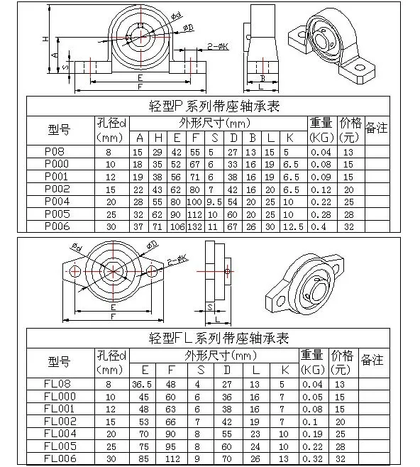

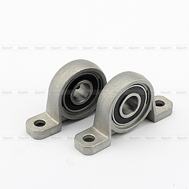

Если временно, в качестве экономии начального бюджета, использовать опоры KP001 , есть какие-то особенности-засады? или всё так же?
В чем вообще принципиальная разница и зачем люди платят больше?
kp001.jpg (4229 просмотров) <a class='original' href='./download/file.php?id=91468&mode=view' target=_blank>Загрузить оригинал (87.9 КБ)</a>

В этих подшипниках стоят радиальные подшипники, ШВП будет ходить вдоль оси.

И наконец, третий день глядя на чертеж опоры BK12 , я догадался что похоже там стоит ДВА упорно-радиальных подшипника, спиной к друг другу.
Один против выдергивания в одном направлении, другой против выдергивания в другом.
А если такой тяни-толкай сделать из дешевых KP001 по двум сторонам ШВП это неправильно? ( вогнав туда опорно-радиальные ) ?

KP001 на ощупь имеют люфт в полмиллиметра, не предназначены они для ШВП. У них другое преимущество - поворачивающийся подшипник, обойма у подшипника типа шаровой опоры, самоцентруется по оси.
Вогнать туда обычный подшипник не получиться.

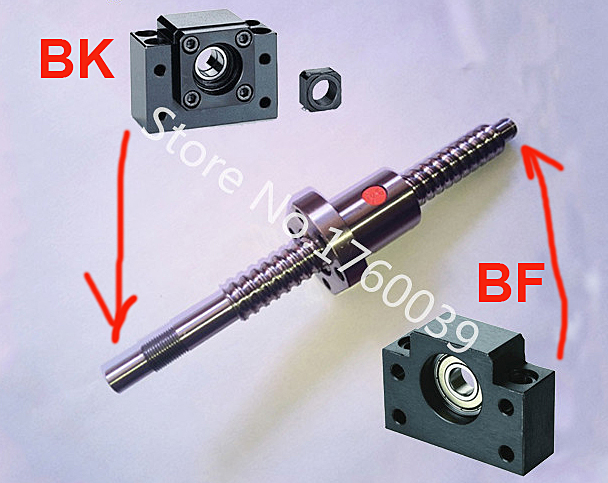

Подскажите, пожалуйста, приобрел на алиэкспресс ШВП винт (SFU1605) и к нему набор BK/BF12. BF12 налазит на конец винта, а BK12 совсем нет, и гайка гораздо меньше по диаметру, до резьбы даже не достает. Да и наконечник BK12 только до резьбы доходит. Что здесь не так?
555.jpg (4019 просмотров) <a class='original' href='./download/file.php?id=94399&mode=view' target=_blank>Загрузить оригинал (235.51 КБ)</a>
Сообщения: 3310
Re: Токарная обработка винта RM1605 под опоры BK12 / BF12
Очень похоже,что вам положили опору и гайку от 1204 винта
Или проточили неправильно...
"Тут лезет, а тут не лезет" - это слишком сложно для меня, мне б просто диаметры в милиметрах...

xvovanx писал(а):Очень похоже,что вам положили опору и гайку от 1204 винта
Да, именно так. Попросил продавца выслать то, что заказывал, вроде обещает. Я просто никогда не собирал эти штуки, не сразу понял что на что одевается. :))
