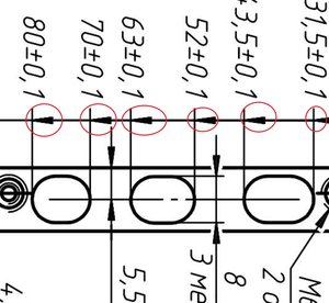

LLIMEJIb писал(а):K.004.006_V01.pdf
ГОСТ 4784 не предусматривает Д16Т. Только Д16.
Это не "докопался", это проза жизни, такие чертежи постоянно приносят.
Т.е. автоматом чертёж не выполним.
Такие ошибки говорят об уровне квалификации конструктора.

Duhas писал(а):так то там размера вроде не хватает для одного или пары отверстий ) мелкие не сквозные...
Не нашёл такой ошибки, зато нашёл стрелки не по ГОСТу вроде (может за последние 20 лет что-то упростилось).
ОКНА.jpg (2688 просмотров) <a class='original' href='./download/file.php?id=91890&mode=view' target=_blank>Загрузить оригинал (295.93 КБ)</a>

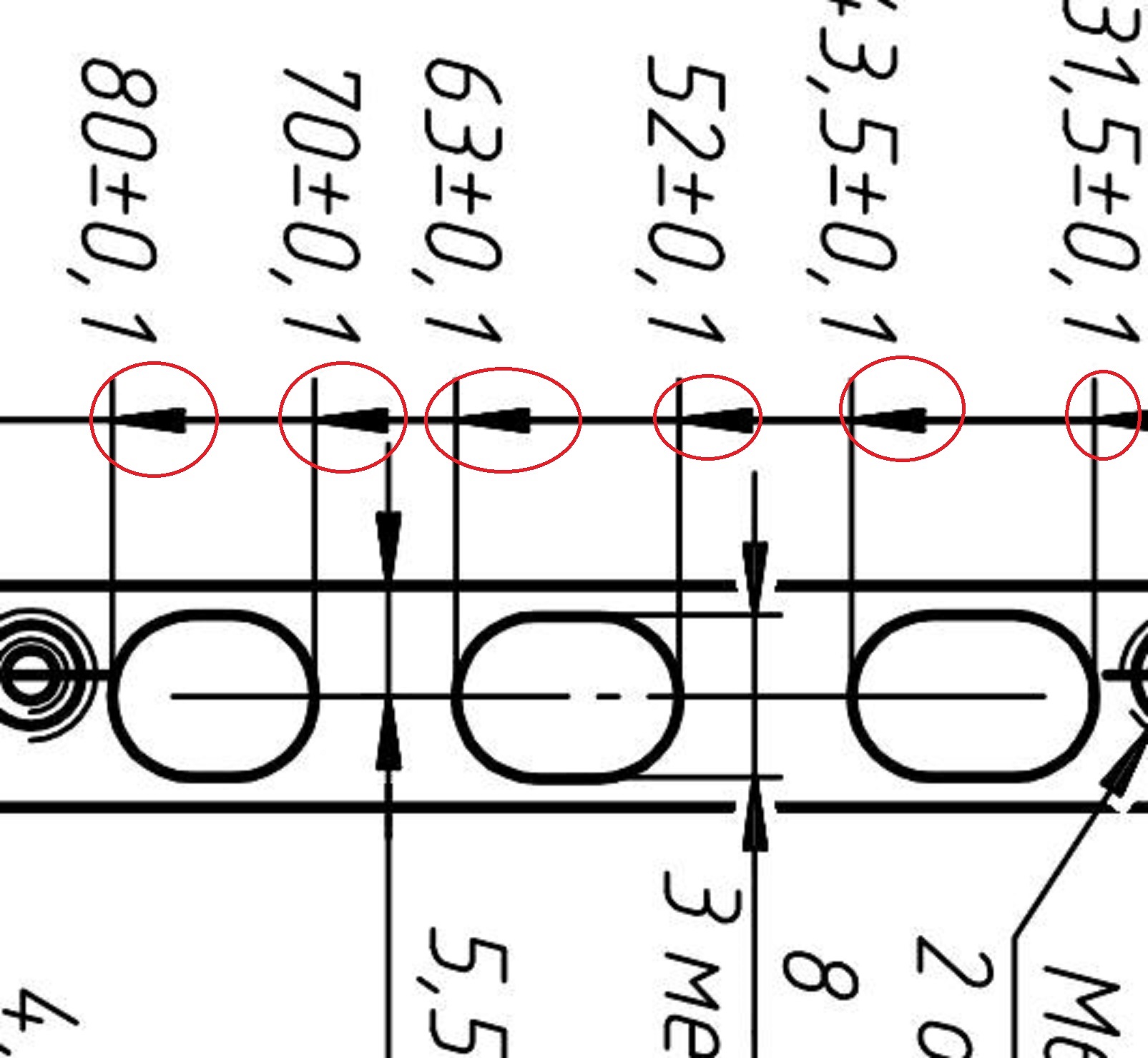

Сечение Б-Б тоже по новым ГОСТам сделано, или по американским?
СЕЧЕНИЕ.jpg (2688 просмотров) <a class='original' href='./download/file.php?id=91891&mode=view' target=_blank>Загрузить оригинал (337.98 КБ)</a>
Может что-то перепутал, приснилось может быть как-то, но преподы говорили о разном направлении взгляда при сечении, в СССР и в США. В смысле навстречу стрелок и по направлению.
Итог: день сегодня прошёл не зря, раз найдена хотя бы одна ошибка в чертеже.
Кто ещё какие-либо приколы нашёл?
