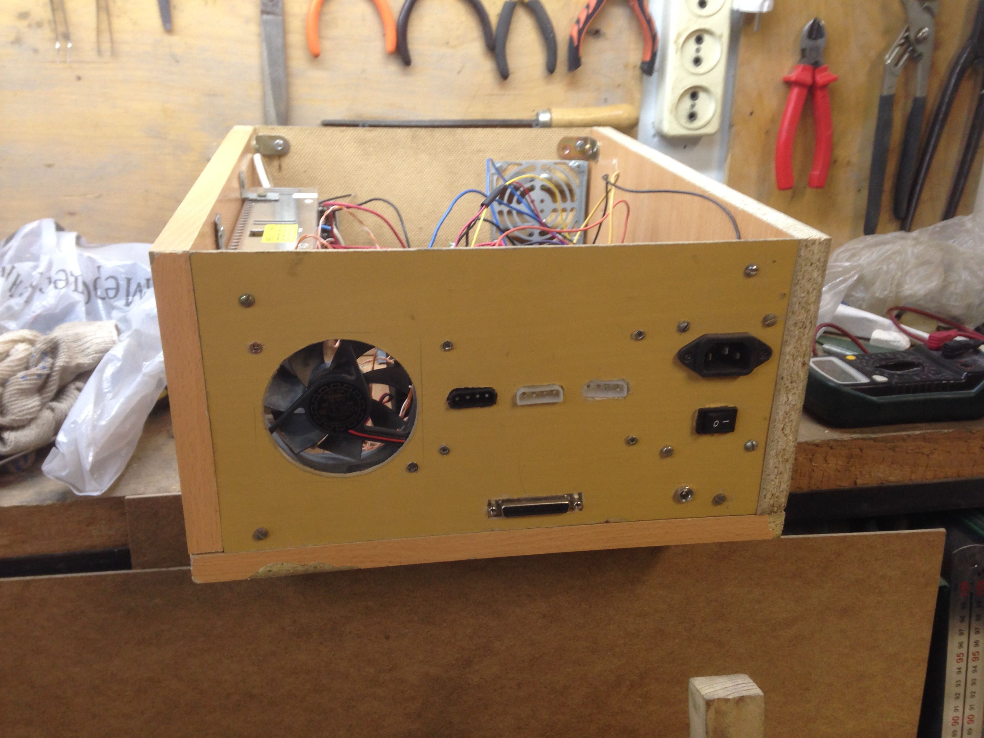

Сделал корпус под электронику, но в последствии переделал. Воткнул все в корпус системного блока.
IMG_1198.JPG (6288 просмотров) <a class='original' href='./download/file.php?id=90628&mode=view' target=_blank>Загрузить оригинал (866.17 КБ)</a>

Подвесил монитор и смонтировал электронику в системный блок.
IMG_1591.JPG (6288 просмотров) <a class='original' href='./download/file.php?id=90640&mode=view' target=_blank>Загрузить оригинал (674.12 КБ)</a>
IMG_1592.JPG (6288 просмотров) <a class='original' href='./download/file.php?id=90641&mode=view' target=_blank>Загрузить оригинал (834.02 КБ)</a>
