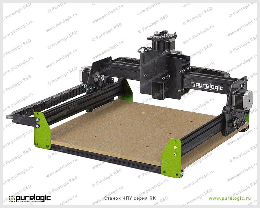

rage писал(а):Вот станочек на ремнях
Пурики недавно выставили на продажу наборы на ремнях:
Seriya_RK_big.jpg (3226 просмотров) <a class='original' href='./download/file.php?id=90716&sid=81bb7155cdc12f6b4b0b8e89a359764b&mode=view' target=_blank>Загрузить оригинал (189.74 КБ)</a>
Ничего не напоминает? ;)
