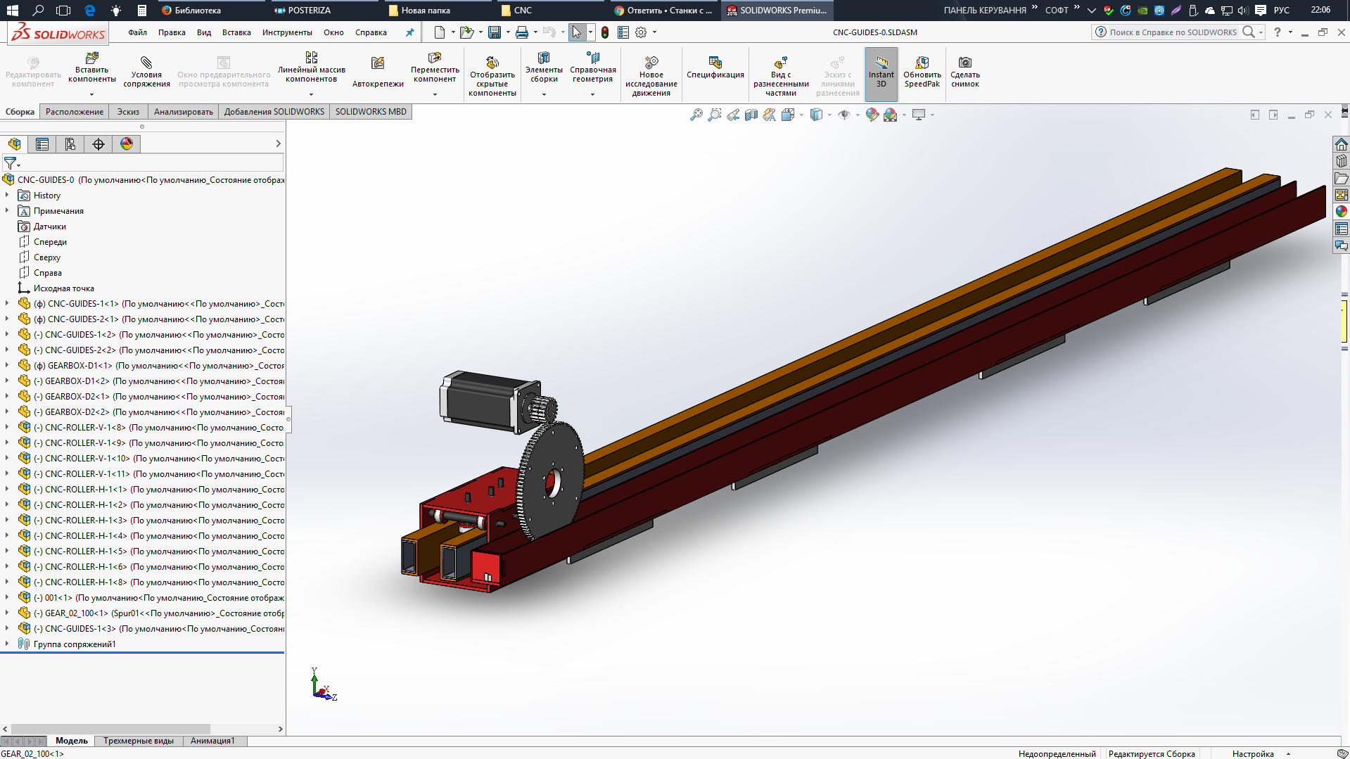

Уже полгода заказываю плазменную резку метала, месяц тому увидел самодельные лазерные ЧПУ и был в восторге, поднакопил и купил шаговый двигатель http://cnc.prom.ua/p4056281-shagovyj-dv ... s2430.html с ардуино мега и парочкой контролеров. Понимаю, сейчас такое время что не все и сразу хотят прямо сказать что и где искать. Сейчас рисую в солиде направляющие и шестеренки.
5c04dc66a5a74292886a50a3897200aa.png (3016 просмотров) <a class='original' href='./download/file.php?id=90508&sid=c3130818ec35ae351a3ca9f7206fa08d&mode=view' target=_blank>Загрузить оригинал (424.99 КБ)</a>
Формула интересует только для того чтобы знать какой редуктор строить. Точность позиционирования нужна от 0,05 до 0,1 мм.

HOLOVCHAK писал(а):Сейчас рисую в солиде направляющие и шестеренки
Такое положение частей не пойдет, нужно менять полностью.
И зачем такая большая шестерня???

Давайте так. Рисуйте: 1. Каркас. 2. Направляйки. 3. Считайте приблизительный вес.
После этого прикинете движки и электронику. Заодно и поймете где что облегчать, а где усиливать, и на чем экономить. :hehehe:
А мы будем помогать.
