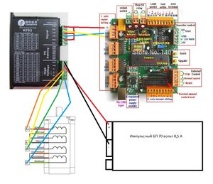

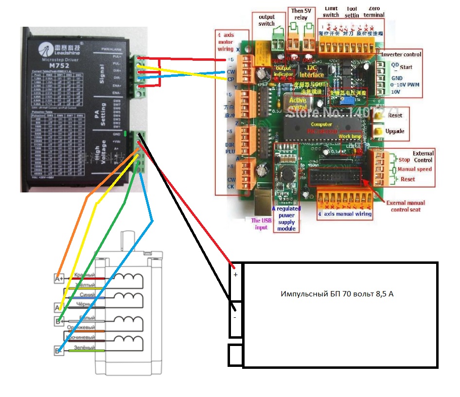

Прикрутил чпу к небольшому станку (wmd16). Интерфейсная плата USB CNC MK1 aliexpress edition, движки FL86STH80-2808A от нпф электропривод, драйвера DQ542MA (wantai), импульсный бп 24-350. В такой конфигурации усе работало, медленно, уныло (макс. скорость 300мм/мин), но работало около 6 месяцев. Потом подвернулись laedshine-овские драйвера + в закромах лежал импульсный бп 70-600, решил надо бы модернизиоваться. Заменил DQ542MA на M752 и бп 24-350 на 70-600 (выкрутил напряжение до 60 вольт) - поехало веселее, тише, вообщем прогресс на лицо. Пару дней поиграл со скоростью и ускорением, настроил люфты, погонял тестовые уп, все ок. Начал пилить детальку - первые две УП отработало без происшествий, включил третью ушел курить... пришел и :shock: деталь запорота, фреза сломана, ось х не шевелится, на драйвере горит красный диод. Перезагрузил, драйвер включается (горит зеленый диод), движок шипит, встает на удержание, но при попытке шагнуть драйвер на драйвере загорается красный диод, движек перестает шипеть, удержания нет. Пробовал менять местами, с данным драйвером аналогичная проблема на любой оси. Подумал что драйвер сдох.
Погоревал, списался с продавцом, договорился отправить для замены.
Вчера снял неисправный драйвер с оси х, переставил оставшиеся 2 драйвера на х и у, на з поставил старый DQ542MA. Запустил, погонял оси - все ок. Воткнул заготовку, запустил УП, через 5 минут фреза пошла куда то не туда... Остановил УП, драйвер оси у светит красным диодом... все тоже самое что и с первым.
По мануалу на драйвер очень похоже на защиту от КЗ обмоток шд, но с другим драйвером движок работает.
Прозвонил обмотки - все ок, сопротивление соответствует паспортному. Подключение в норме, обмотки шд подключены последовательно, ток rms 2А пиковый 2,9А, соединительные провода (сечение 2мм, длинна ~ 2 метра) припаяны к движкам, со стороны драйвера подключены через завинчивающиеся четырехконтактные разъемы.
Что может быть не так? Брак на 2-ух лишаях из 3-х или я чего то косячу :wik:

а у вас есть возможность снять крышку драйвера и осмотреть ? Посмотрите с обоих сторон на наличие погорелостей каких. и прозвоните тестером сами разъемы. Наблюдал разочек кольцевые трещины. Лучше все пропаять ,но раз есть возможность вернуть то лучше не тыкать паяльником,чтоб вопросов не возникало.

а сам провод к двигателю нигде случаем не коротит эпизодически?
и это, "В такой конфигурации усе работало, медленно, уныло (макс. скорость 300мм/мин)" - не в драйверах имхо дело. У меня DQ542MA с похожими двигателями и стемпастером лазер близко к метру в секунду таскать могут, 2.2кВт шпиндель - уверенно 2200мм/мин по горизонтали.

arkhnchul писал(а):а сам провод к двигателю нигде случаем не коротит эпизодически?
а черт его знает... если эпизодически, то как это проверить?
прозвонил обмотки движка прям от драйвера - все ок
Кроме того, на разных осях дохли. Сначала на х, а потом на у.

Ещё посоветую, обмотки впаралель включить, скорость выростет почти вдвое.
Индуктивность большая при таком напряжении может тоже плохо сказатся на драйверах.

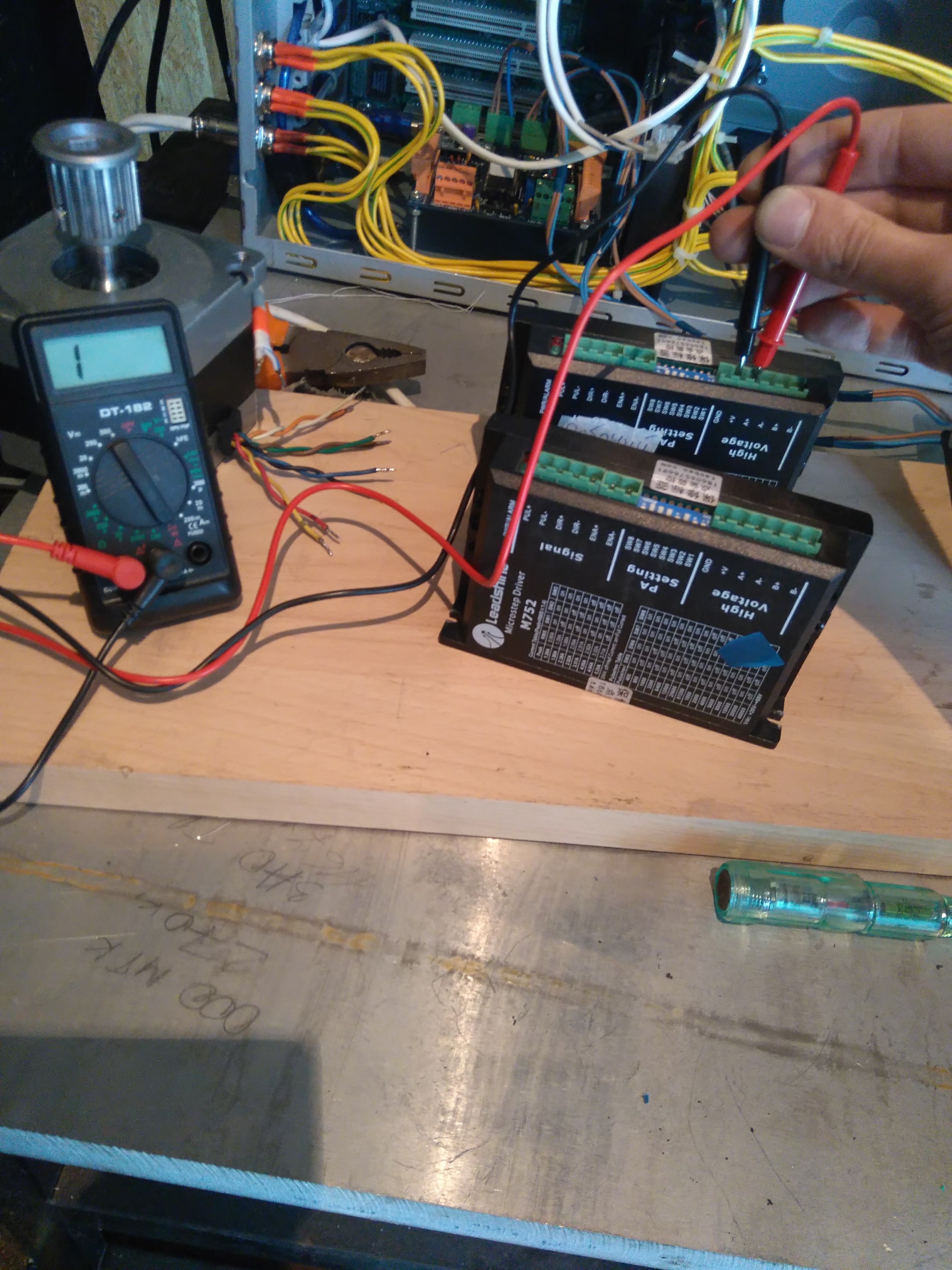

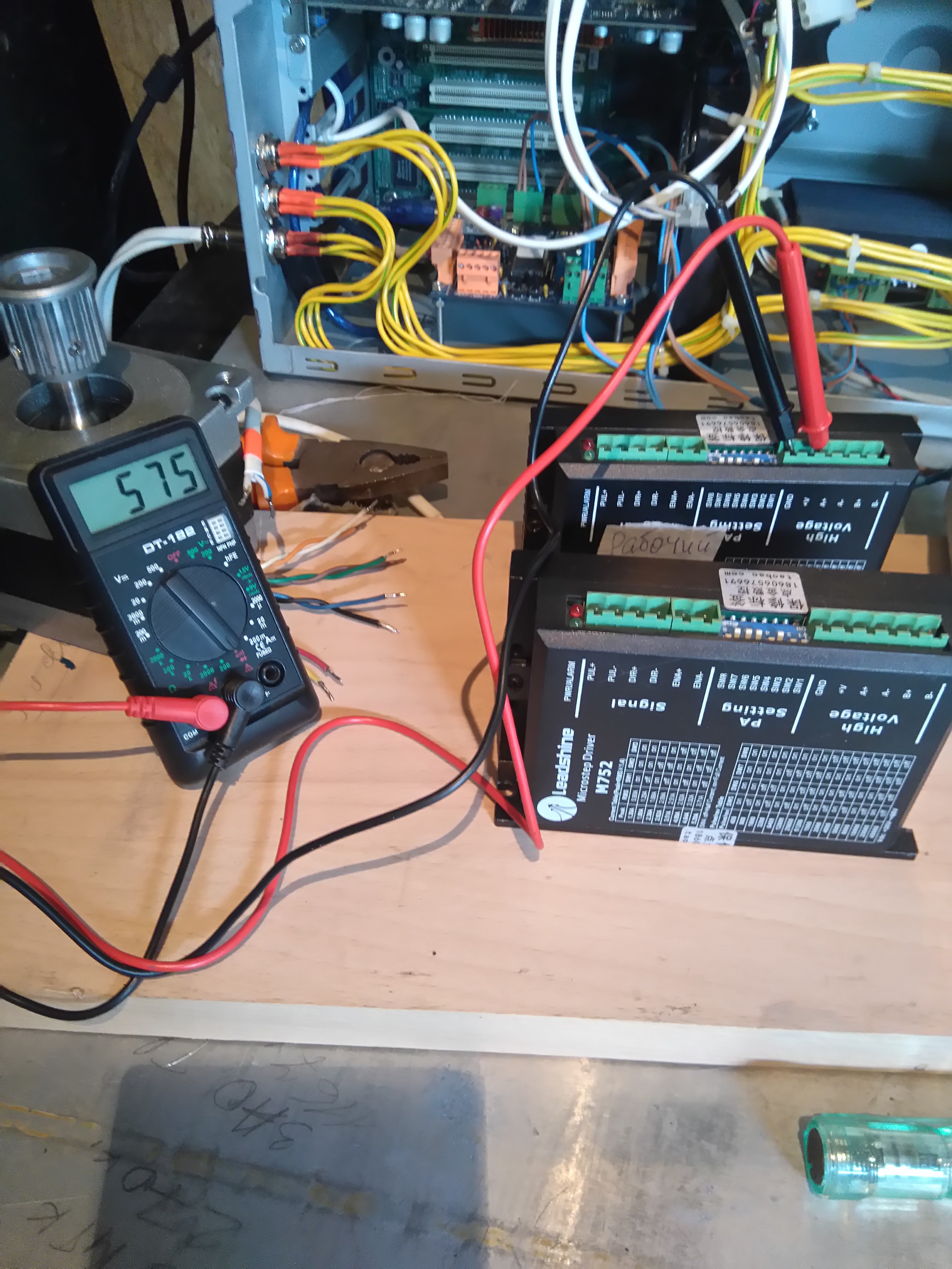

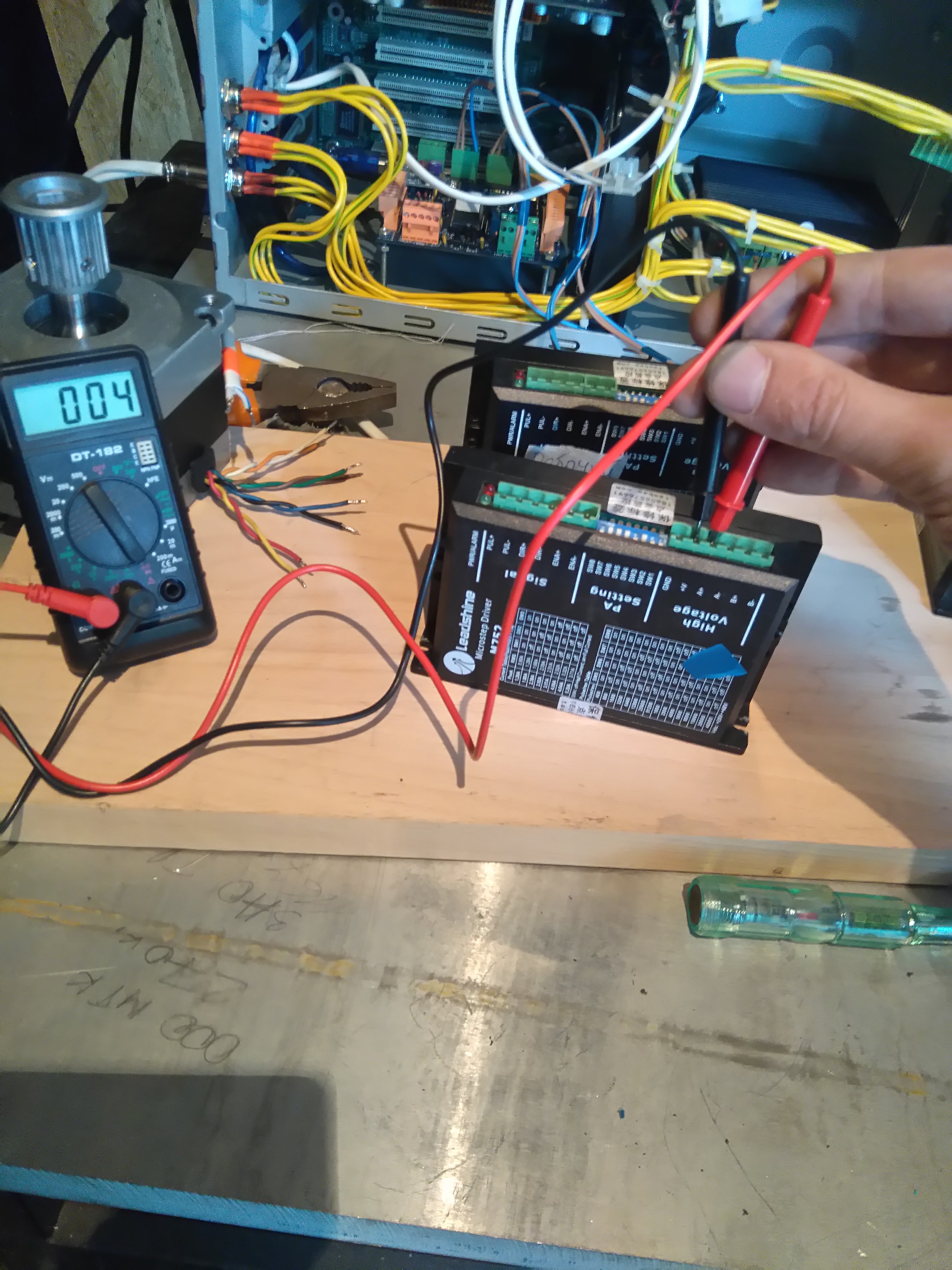

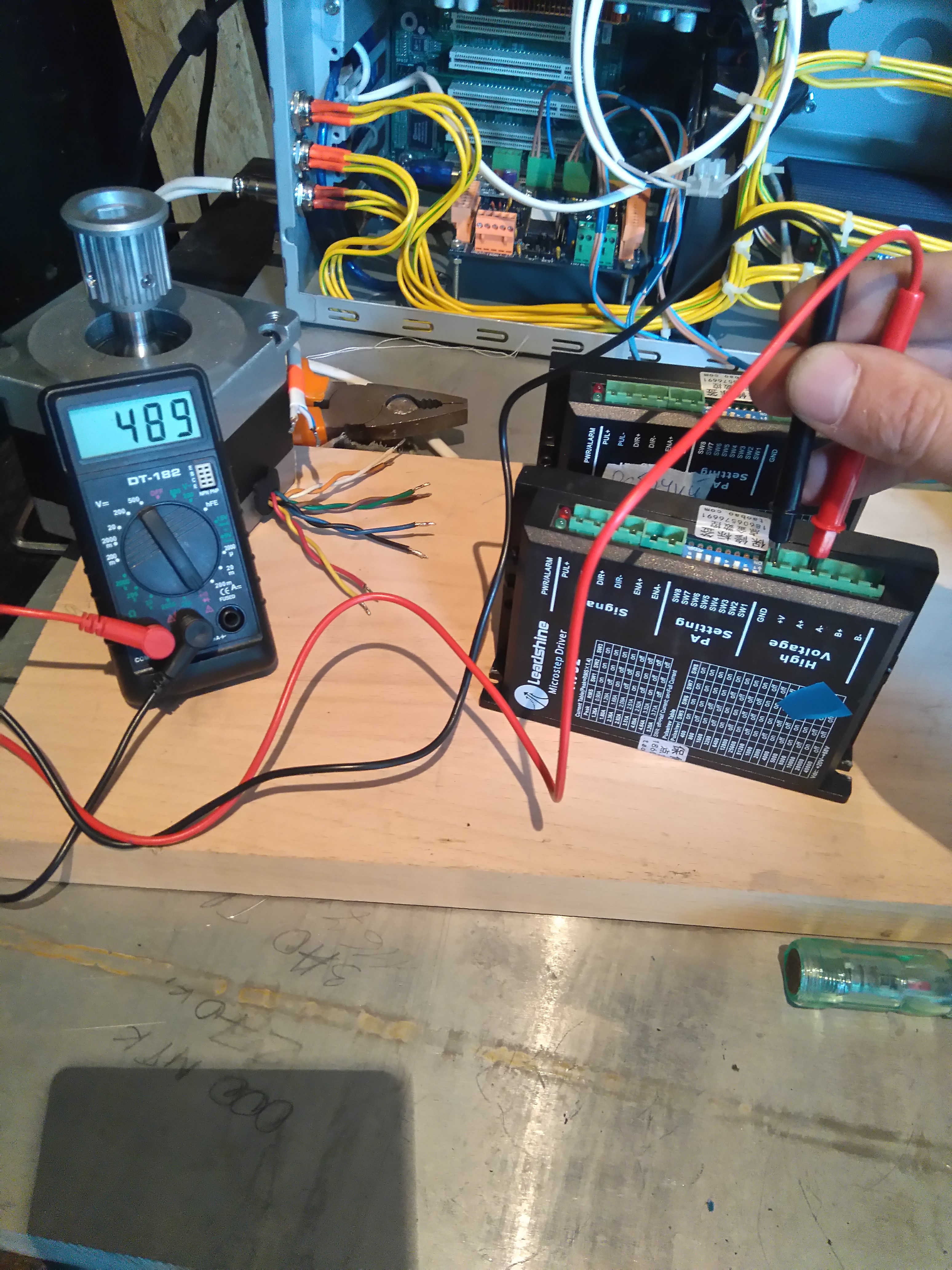

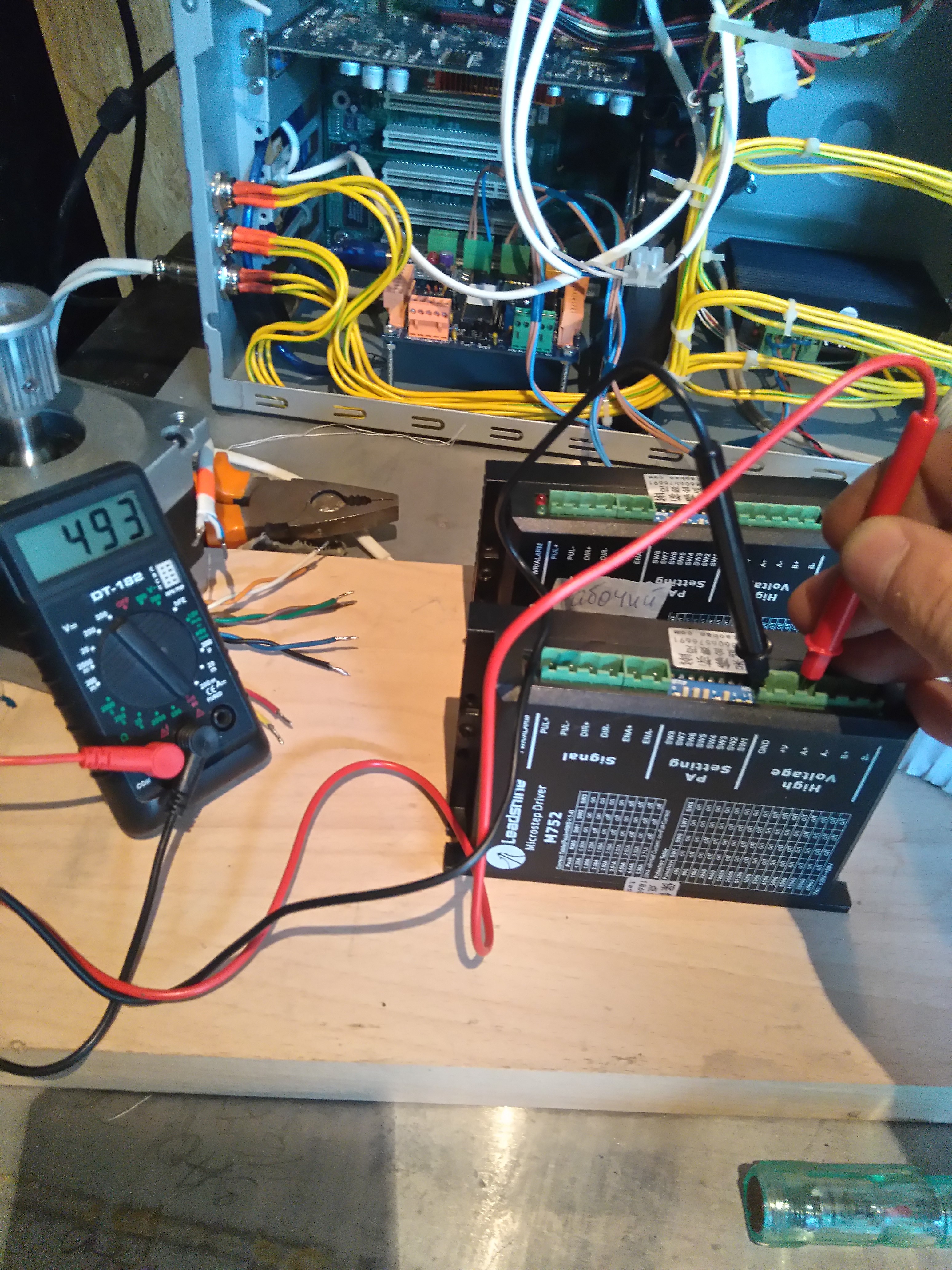

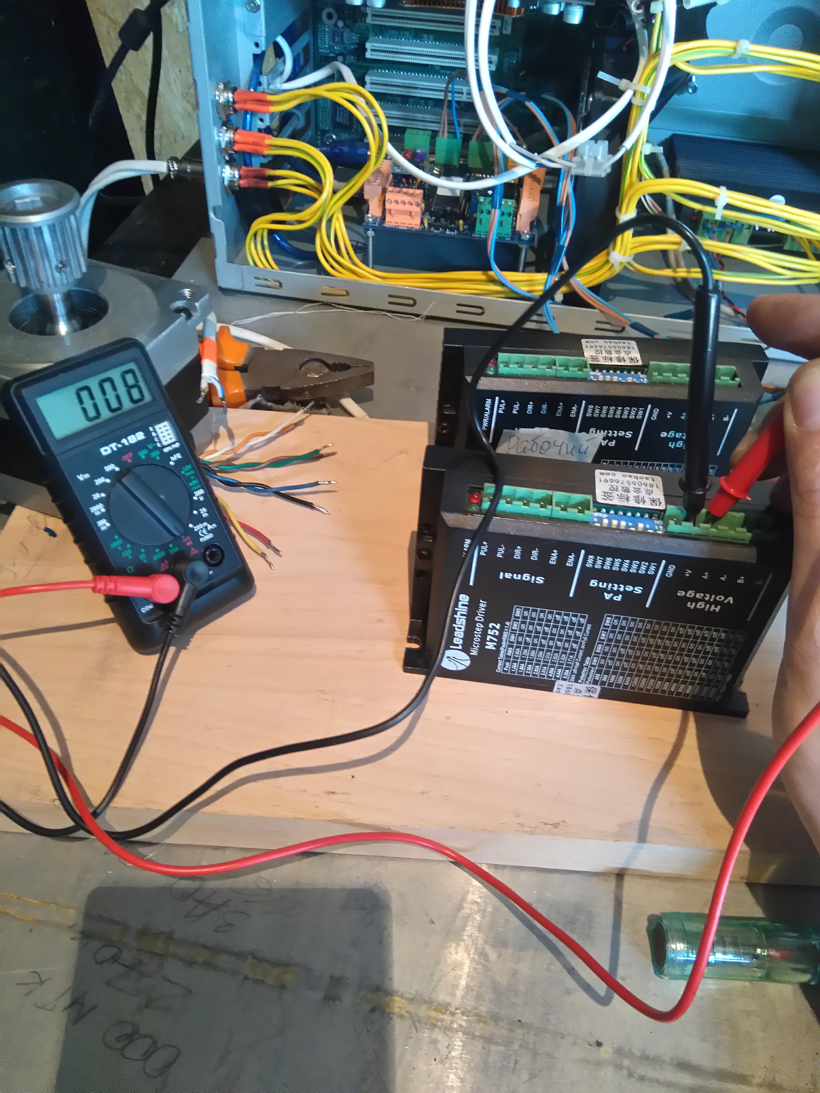

N1X писал(а):Берем мультиметр, включаем режим проверки pn-переходов (знак диода) и звоним во всех комбинациях входы питания и выходы тдной из обмоток
попробовал
От исправного драйвера есть отличия при прозвоне Gnd - A+ и V+ - A+.
У исправного 575 у неисправных ~ 490 по первому варианту. V+ и A+ у исправного не замкнут на мультиметре 1, у неисправных пищит.
В остальном отличий от исправного нет при иных вариантах.
Исправный Gnd - A+ (3237 просмотров) <a class='original' href='./download/file.php?id=90051&mode=view' target=_blank>Загрузить оригинал (2.1 МБ)</a>
Исправный Gnd - A+
Неисправный 1 Gnd -A+ (3237 просмотров) <a class='original' href='./download/file.php?id=90054&mode=view' target=_blank>Загрузить оригинал (2.67 МБ)</a>
Неисправный 2 Gnd - A+ (3237 просмотров) <a class='original' href='./download/file.php?id=90053&mode=view' target=_blank>Загрузить оригинал (2.43 МБ)</a>
Исправный V+ - A+ (3237 просмотров) <a class='original' href='./download/file.php?id=90058&mode=view' target=_blank>Загрузить оригинал (2.11 МБ)</a>
Исправный V+ - A+
Неисправный 2  V+ - A+ (3237 просмотров) <a class='original' href='./download/file.php?id=90059&mode=view' target=_blank>Загрузить оригинал (2.2 МБ)</a>
Неисправный 1 V+ - A+ (3237 просмотров) <a class='original' href='./download/file.php?id=90060&mode=view' target=_blank>Загрузить оригинал (2.36 МБ)</a>
Re: Сдохли Leadshine m752, в чем может быть проблема?
Там где пищит - пробит верхний транзистор в одном из плеч моста...
А вот почему это произошло - другой вопрос... Здохли они на разных осях, или взямен дохлого поставил исправный и он точно так же кончился? Я так понял один умер на Х, второй на У?

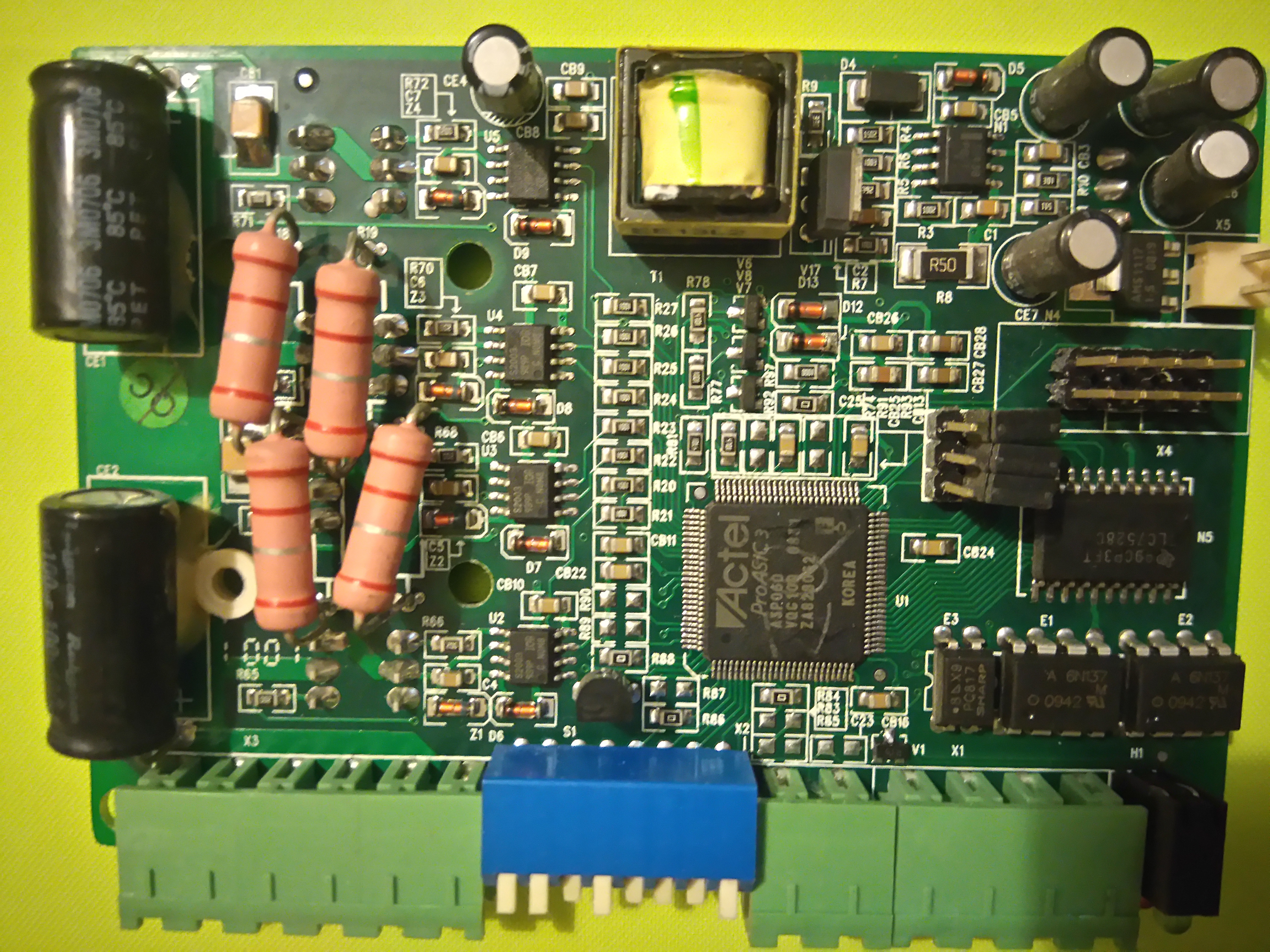

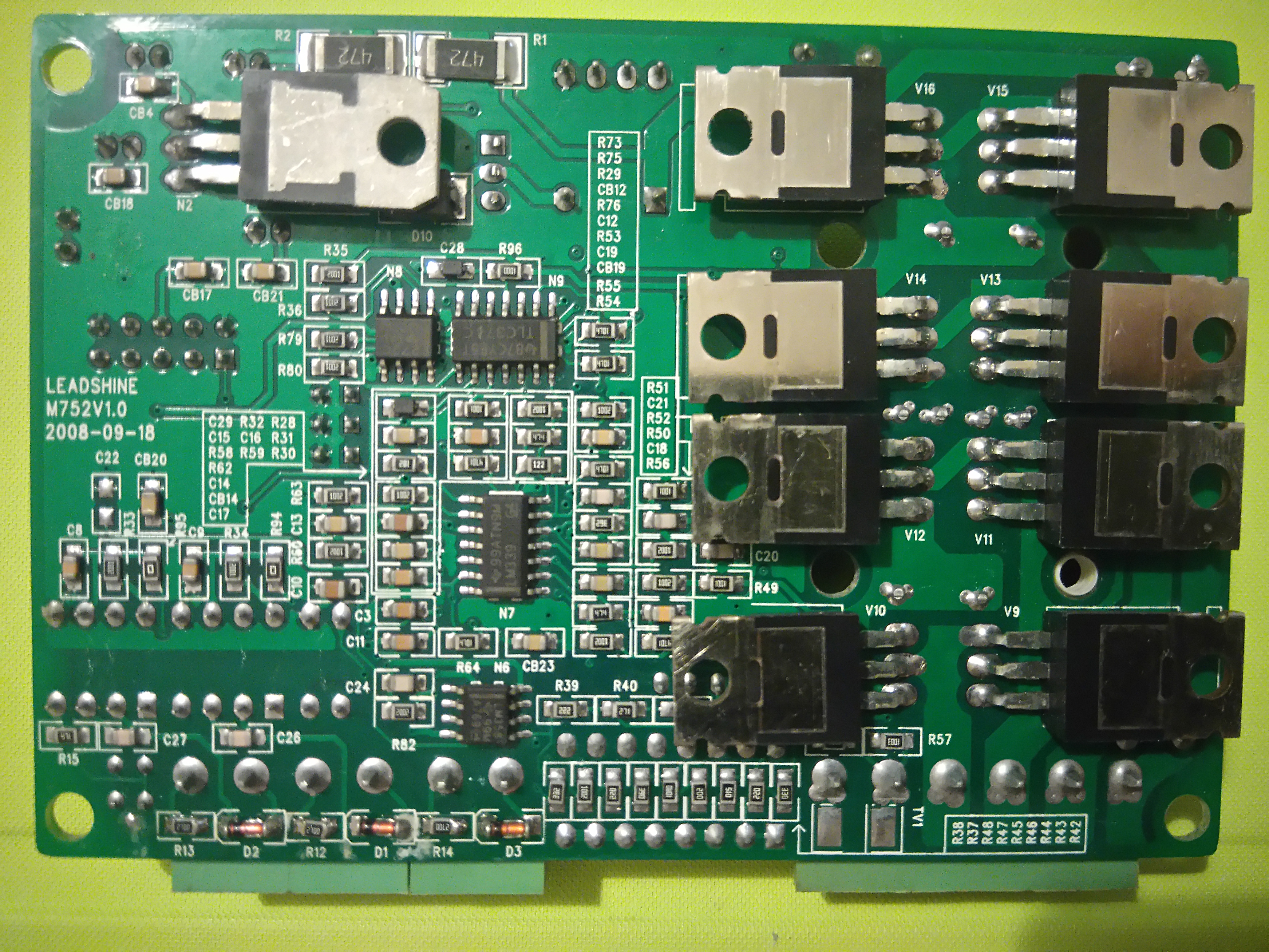

Согласовал вскрытие с продавцом
Видимых дефектов не нашёл :wik:
DSC_1540.JPG (3205 просмотров) <a class='original' href='./download/file.php?id=90120&mode=view' target=_blank>Загрузить оригинал (5.81 МБ)</a>
DSC_1541.JPG (3205 просмотров) <a class='original' href='./download/file.php?id=90126&mode=view' target=_blank>Загрузить оригинал (6.12 МБ)</a>
Taganrog
Сообщения: 1211
Репутация: 284
Откуда: Брянск
Сообщение Taganrog »
Так получается вот твои "пробитые"
Каккой из них можешь определить прозвонив их ноги на + питания. На фото плохо видно куда дорожка пошла.
Посмотри маркировку там редко бывает чтото экзотическое. Скорее всего их или аналог найдешь в ближайшей радиолавке.
А если точнее, то тот у которого пищат средняя и одна из крайних ноги...

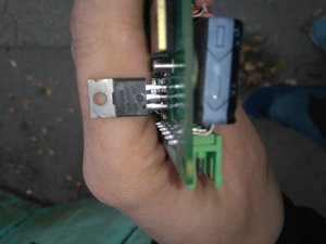

N1X писал(а):тот у которого пищат средняя и одна из крайних ноги...
Нашёл такой. Маркировка irf540n
DSC_1543.JPG (3160 просмотров) <a class='original' href='./download/file.php?id=90243&mode=view' target=_blank>Загрузить оригинал (3.13 МБ)</a>
Пойдёт ли на замену такой http://m.chipdip.ru/product/irf540n/
raddd
Сообщения: 1521
Репутация: 540
Откуда: Беларусь Минский р-н
Сообщение raddd »
Подойдет. Правда чего то
по напряжению запас маленький. Шаговики впаралель лучше включить меньше шансов что транзистор вылетит.
Нормальный запас, этот транз самый ходовой в низковольтных поделках, т.к. дешевый )
