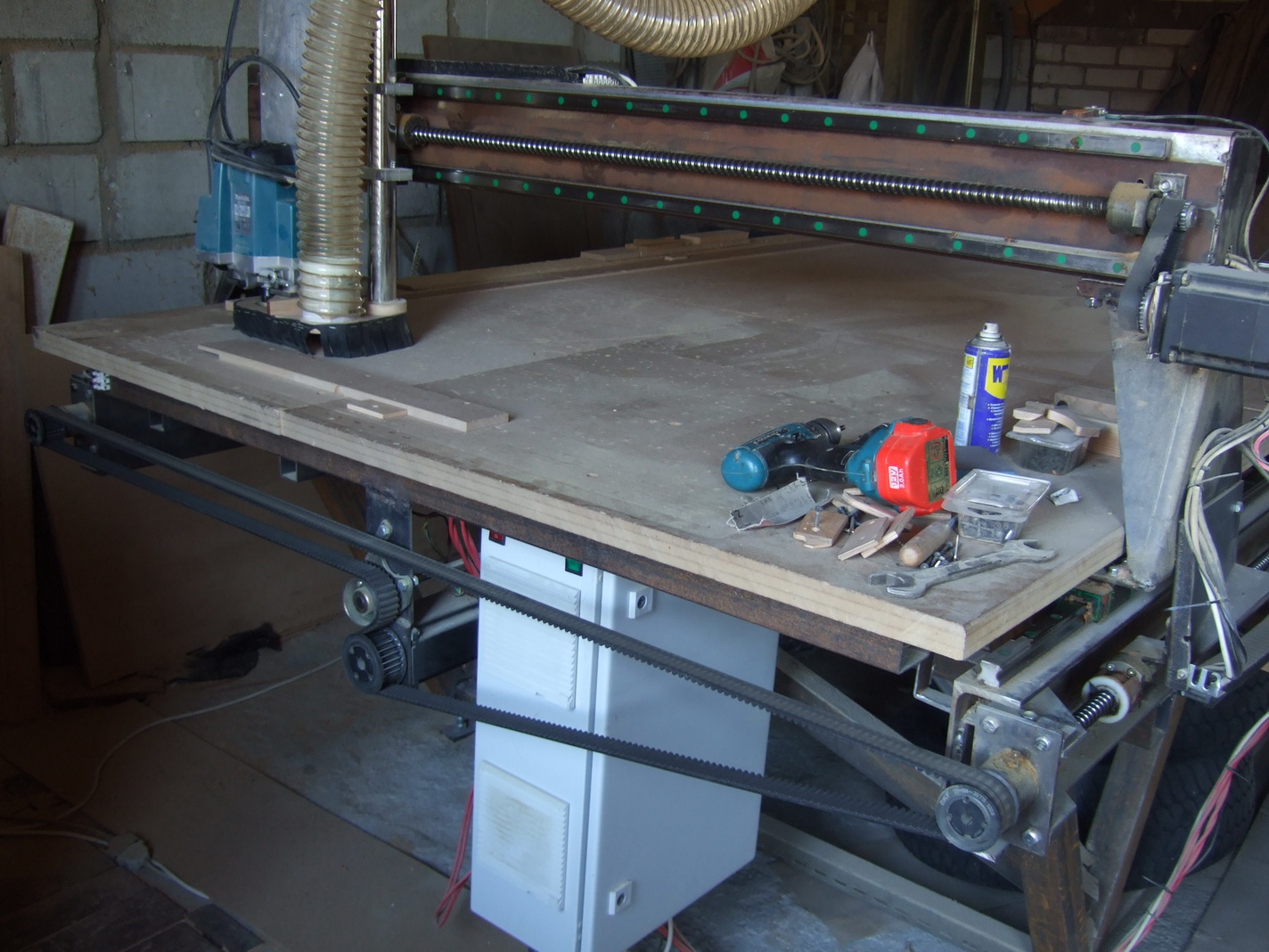

Здравствуйте, уважаемые форумчане !
Сложилась ситуация, при которой мне возможно придется использовать очень длинный зубчатый ремень HTD3M, L = 1400...1500mm, ширина 15mm, для привода от одного мотора двух шкивов, разнесенных на большое расстояние. Нагрузка и скорость небольшие, максимум несколько сот RPM. Но привод нужен точный, поэтому натяг ремня будет довольно приличный.
Вопрос - насколько это идея хреновая, или в общем-то ничего?
Как ни крути, но при такой длине ремень будет хоть немного, но растягиваться.
У меня была идея сделать шкивы и ремень под заказ, и использовать ремень шириной 30-40mm, но это уже крайний случай.
Буду рад, если кто-то может подсказать продавца с Aliexpress, который может качественно сделать такие ремни под заказ. Там, где я покупал, качество иногда хромало, ремни слишком жесткие, а нарезаны не слишком аккуратно.
Заранее спасибо !

Если двигатель расположить посередине, понадобится два ремня вдвое короче, разгрузятся подшипники двигателя, сразу будет нормальный обхват приводного шкива и синхронность приводимых валов из-за одинакового растяжения будет выше.

и потратишь основную часть момента мотора на преодоление трения ремня)))
мотор посредине лучшее что можно придумать. правда производители ремней/шкивов довольно сильно ограничивают усилия натяжения ремней в своих рекомендациях. по памяти там до 10 кг даже

У меня сделано на одном ремне, но на толстом и широком. Будь готов к решению вопроса о регулировке наклона мотора для предотвращения скатывания ремня со шкивов.

Z_Anatoliy писал(а):У меня сделано на одном ремне, но на толстом и широком. Будь готов к решению вопроса о регулировке наклона мотора для предотвращения скатывания ремня со шкивов.
Вот это как раз то, что я и имел в виду. Но у меня уже стоят шкивы HTD3M шириной 15mm.
Все-таки не дает мне покоя аналогичная конструкция, но с приводной цепью.
У кого-нибудь есть идеи за и против ?
Люфт при смене направления должен быть не больше, чем при хорошо натянутом приводном ремне HTD3M.

Я бы на цепи делать не стал. Во первых, - скорость. Двигатель вращается до 1000 об/мин. На таких скоростях для длинных цепей придется делать успокоитель. А если их натянуть так, чтобы не провисало, есть вероятность, что обломается вал в движке, или концы винтов после недели работы, потому как стальная цепь тянется, я думаю, хуже ремня. Ну и износ при большом натяжении большой. Хотя, смотря что ждешь от станка.
