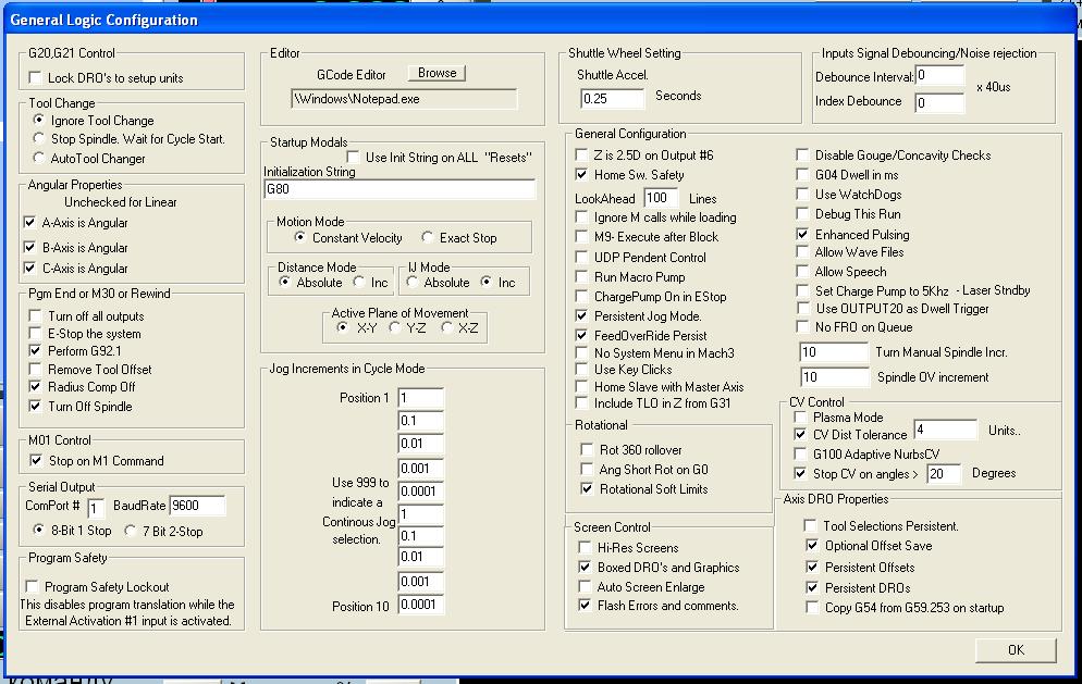

Всем здравия!
Имеется вот такая плата Mach3 Usb Motion Card (AKZ250) http://www.leafboy77.com/index.php/en/#downloads
Порты и пины настроены.
Проблемы:
Мач загружен, ручное перемещение происходит без проблем, без срывов шаговиков на любой скорости.
Как только загружаю любую программу при ручном перемещении происходят срывы двигателя.
Нашел небольшое решение проблемы.
В настройках плагина контролера пункт JOG ставим максимальное значение тогда срыва после того как программа загружена нет, но при малейшем нажатии на перемещение координаты станок проезжает км. Пробовал разные режимы этих значений и пришел к выводу что шаг не теряется когда значение стоит примерно 2/3 от мах, но и при таких значениях координата проезжает при малейшем нажатии очень много, сложно обнулить изделие и не сломать фрезу.
При загрузке любой программы в окне с траекторией в ручном перемещении линии которые указывают XY перемещаются с такой же скоростью как происходит нажатие клавиш на перемещение. Как только даешь Cycle Start траектория в окне мача (в окне визуализации) перемещается на 1-2-5 сек быстрее чем сам станок. То есть стартую - задержка на шпиндель - траектория в окне мача поехала а станок стоит - через 1-2 сек поехал станок.
Версий матча перепробовано от 2.63 - 4.043
Самая стабильная версия это 2.63
Большая просьба помочь убрать эти косяки.
В прикрепленном картинку с настройками генерал конфиг
Таких проблем не наблюдалось с платой от пурика PLCM-4X, но у нее есть свои косяки...
