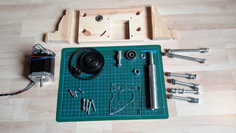

Устанавливаем двигатель для продольной оси. Ставим станок на деревянную станину для удобства транспортировки со стола на пол. И на предусмотренное свободное место дополнительную конструкцию.
Минимум деталей
comp_20160416_174959.jpg (4334 просмотра) <a class='original' href='./download/file.php?id=89760&mode=view' target=_blank>Загрузить оригинал (68.22 КБ)</a>
И все собираем
comp_20160416_175016.jpg (4334 просмотра) <a class='original' href='./download/file.php?id=89761&mode=view' target=_blank>Загрузить оригинал (68.92 КБ)</a>
comp_20160416_194325.jpg (4334 просмотра) <a class='original' href='./download/file.php?id=89762&mode=view' target=_blank>Загрузить оригинал (69.33 КБ)</a>
comp_20160416_194340.jpg (4334 просмотра) <a class='original' href='./download/file.php?id=89763&mode=view' target=_blank>Загрузить оригинал (69.73 КБ)</a>
comp_20160416_194357.jpg (4334 просмотра) <a class='original' href='./download/file.php?id=89764&mode=view' target=_blank>Загрузить оригинал (68.59 КБ)</a>
Если надо, то подсоединяется через рычаг автоподачи. Если не надо, работает как обычно в ручном режиме.
Продолжение следует...
С уважением, Александр.
