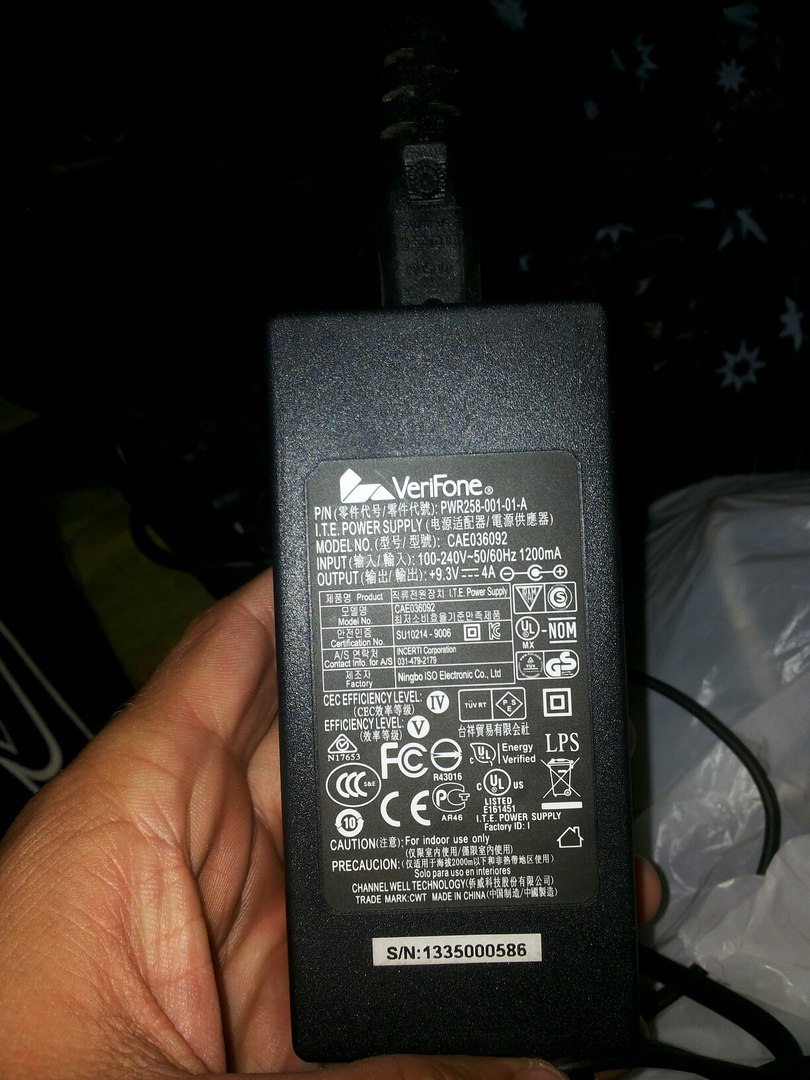

Здравствуйте, заказал вот такие движки
http://ru.aliexpress.com/item/CE-certif ... 74aa3ffdbf
подскажите можно ли отдельно каждый движок запитать вот такими блоками
_gYMkAJEUBY.jpg (1948 просмотров) <a class='original' href='./download/file.php?id=88280&mode=view' target=_blank>Загрузить оригинал (162.25 КБ)</a>
или же этого будет мало?

что за движки? Я не авторизирован на али. не вижу.
Если нема 17 то можно

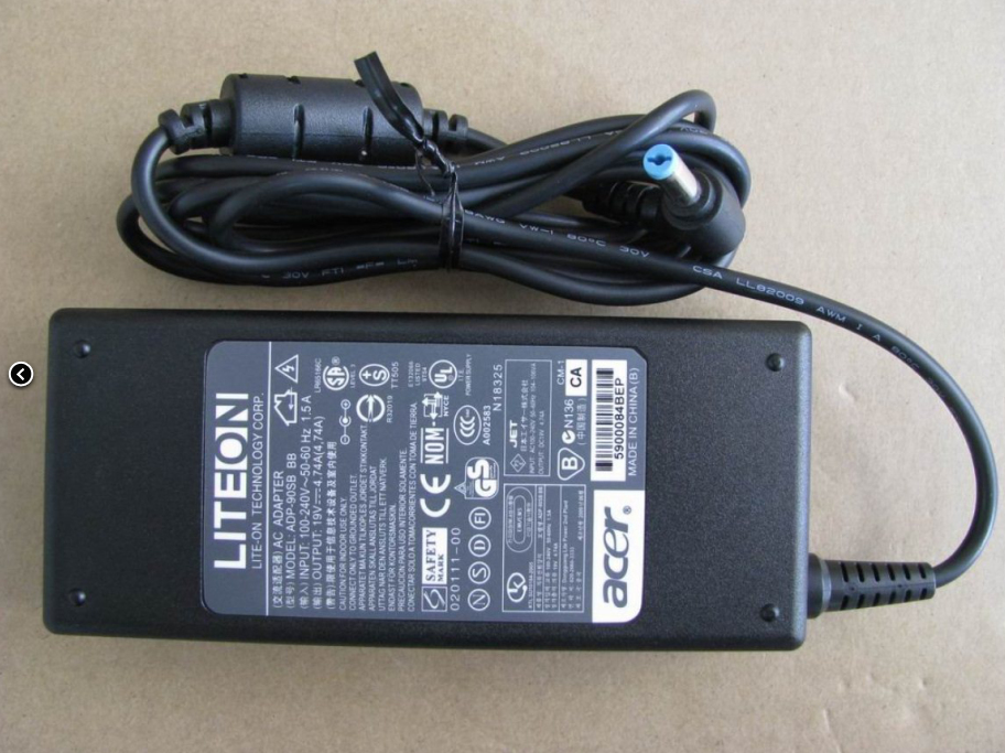

вполне, у меня три ноутбучных блока 19 вольт 4а питали 3 движка Nema 23_6403 работали на ура.

9.3 В для индуктивности 2,3 мГн?
малавата будет..., наверно.
БП 24В 200Вт и то, думается, будет предпочтительней, да и подешевле, если покупать.

От ПК можно поставить, У меня первое время от Сервака стоял. :hehehe:
