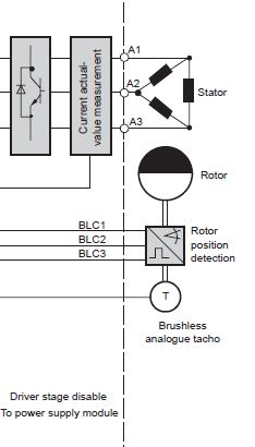

Ввиду того, что по объективным причинам хотелось бы смоделировать сервосистему INDRAMAT в отсутствии мотора и всего прочего, окромя отремонтированной сервы TDM 3, хотелось бы получить любую инфу о том, какой именно сигнал подается с устройства под названием Brushless analog tacho на ниже приложенном куске схемы. Буду признателен за любую информацию, включая свободный поток мыслей и логические выводы, а также сплетни, слухи и басни.
Tacho.JPG (2623 просмотра) <a class='original' href='./download/file.php?id=88179&mode=view' target=_blank>Загрузить оригинал (21.5 КБ)</a>

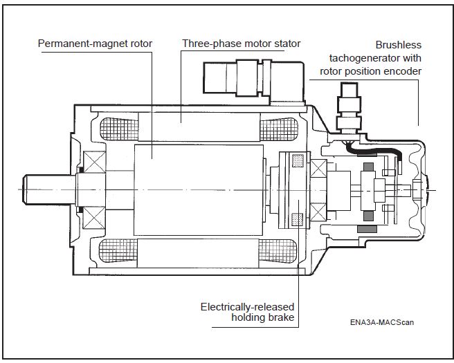

Вот есть еще такой рисунок из мануала.
Motor.JPG (2618 просмотров) <a class='original' href='./download/file.php?id=88182&mode=view' target=_blank>Загрузить оригинал (57.31 КБ)</a>

Полагаю три прямоугольных сигнала со сдвигом по фазе в 120 градусов.
Re: Brushless analog tacho
Походу обычный тахогенератор, только безщеточный.
Только зачем уточнять что он аналоговый, я не понял... Так как это по сути генератор, чем быстрее крутим тем выше напряжение на выходе, на щилдике должно быть написано, сколько вольт на сколько оборот (кажется так вольт/1000 rpm)

Вот и я засомневался - если он бесщеточный, значит на его выходе переменное напряжение? :thinking:
Опять же, обычный тахогенератор постоянного тока бесполезен на низких оборотах, а ведь это не вентилятор, а полноценная серва. :wik:

Тахогенератор не бесполезен на малых оборотах. Старые советские сервы легко выдают порядка 1 оборота в минуту и меньше, и держат эту скорость по тахику... не так точно как на больших оборотах, но все же... И у тахогенератора есть одна особенность - у него на коллекторе с сотню ламелей, на глаз, никогда не считал, может и больше, а это порядка 50 полюсов... Т.е. он выдает довольно низкий коэффициент пульсаций. Чтобы сохранить эту фишку без коллектора нужно вывести все концы обмоток, нифиговый жгутик? Я думаю что-то они там намутили, но чтобы понять что - хотя бы фотка этого чуда нужна...

В этой доке слово "бесщеточный" употреблено как минимум дважды, в доке на немецком языке значится "bürstenloser
Tachogenerator"... и да, это не китайцы, а немцы, причем с именем и историей, т.е. ошибки в доке исключены по определению.
Опять же в чертежике мотора явно показан бесконтактный датчик.
Напрашивается датчик Холла, но опять же - они пишут "аналоговый".
Неужели катушка с вращающимся внутри неё магнитом? :?

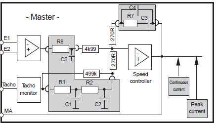

Я не про ошибку, "намудрили" в смысле не просто убрали коллектор, там что-то другое. Катушка и магнит опять же при малом кол-ве полюсов даст сильную пульсацию ЭДС, чего в тахиках стараются избегать... Может там диск с прорезями и оптопара, а дальше преобразователь частота-напряжение...

А вот она, карта! :hehehe:
ФНЧ.JPG (2553 просмотра) <a class='original' href='./download/file.php?id=88235&mode=view' target=_blank>Загрузить оригинал (28.46 КБ)</a>
И согласно этой карте мы имеем дело с... постоянным током.
Что в понятие бесщеточности нифига не укладывается. :walk:
