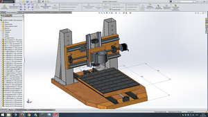

Их краткого ТЗ. Новый станок должен иметь возможность менять высоту портала. Для 70% вещей хватает и 60мм высоты портала. Но бывает надо врезеровать-гравировать на торцах шкатулок. А значит сделаем возможность поднять его до примерно 300мм. И собираюсь пожертвовать длинной рабочего поля.Но сделать его по жестче применив схему с подвижным столом.В качестве основания выбрал ДСП столешницу. Из дешевый вещей это наверное единственно что имеет ровнуюю достаточно плоскость. Отражение как в зеркале а значит нет ни винта ни изгиба. То что надо для постройки станка "на коленке" :
Новый вариант (5057 просмотров) <a class='original' href='./download/file.php?id=87897&mode=view' target=_blank>Загрузить оригинал (856.51 КБ)</a>
Новый вариант
На данный момент механика собрана на 80%.Рабочее поле получается около 360х470 . Предстоит дособрать и несколько (как видится) вечеров потратить на калибровку все и вся. Сейчас:
на данном этапе (5057 просмотров) <a class='original' href='./download/file.php?id=87898&mode=view' target=_blank>Загрузить оригинал (2.16 МБ)</a>
на данном этапе
Есть фото с процесса постройки.Если надо - буду закидывать.
как выставлю попробую замерить и точности и скорости и отклонения при нагрузке. Посмотрим что из этого получиться :thinking:

Как раз проектирую станок с изменяемой высотой портала, только портал подвижный с двумя винтами, там вообще элементарно все делается.
Re: Фрезер мелкий.Из того ,что есть.
Добавлено: 28 авг 2016, 07:54
AVK74
Вот еще что я бы посоветовал переделать.
Каретки по Z поставить пошире, крепление шпинделя это убрать, сделать двойное и базу его тоже пошире.
Двойная выгода, корпус шпинделя становится частью силового каркаса и нагрузка будет распределятся по всей плите Z.
Ну и традиционно, винт по Y как можно ближе к нижней рельсе (хоть и так видно, что смещение есть).

AVK74 писал(а):Каретки по Z поставить пошире
То же мыслил так. На данный момент нет доступа к фрезеру (нормальному). А в ручную все ровно просверлить ,да так чтоб соосность была не получается. В метале сверло уводит сильно. Потому решил заменить не хватающие железки деревяшками (быстро и сердито). А на получившейся солянке на малых подачах выфрезеровать все эти детали. Всяко точней и аккуратней будет.
А вот крепление шпинделя будет съемное. Винт ниже никак.комплектующие имеют уже размеры .пришлось их комплектовать как есть.Там сильно болты мешаются, которыми балка притянута к стойкам портала.
Планирую оставить 6 болтов М6 как легкоснимаемый крепеж. Потому как на станок будет вешаться всякая хрень полюбому. Из того что бывает надо: Экструдерная головка, лазер выжигателя, болгарка с шлифовальным кругом,шпиндель .
Стол тоже будет легко сниматься чтоб можно было обрабатывать стальной прокат длинной 2+ метра.

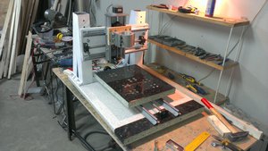

итак станок построен отюстирован пока приблизительно по уголку. индикатор рычажный еще едет. как приедет так и замеры проведу. конструкция нравиться больше чем портальная своей жесткостью. Дюральку грызет с меньшей вибрацией чем прошлый станочек. так что пора менять потихоньку части ДСП на дюраль. начать хочу со стола. деревяшки он режет хорошо. Но планируется грызть медь .а это значит обязательно с СОЖ. насколько я понял без нее будет сильно налипать на фрезу. Из чего следует что стол должен быть с водостоком.Пока планирую такой вариант:
Общий вид (4624 просмотра) <a class='original' href='./download/file.php?id=89589&mode=view' target=_blank>Загрузить оригинал (670.38 КБ)</a>
Общий вид
есть несколько моментов.
1. как сделать слив для сож ? Так будет достаточно ?

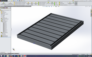

2. Есть ли разница делать стол из Д16Т или достаточно Д16 или АМг6 ? Размеры стола 355*470. Толщина пока не определился 25-40мм. Разница в цене в 1.5 раза. Стоит оно того ? резьб то не будет в нем.
Солидворкс почему-то показывает одинаковые показатели при статичной деформации. но материалы разные и судя по таблицам прочность их тоже разная.
3.Все никак не могу определиться с оптимальным количеством пазов и расстоянием между ними. пока решил шаг 50мм делать. Но может имеет смысл сделать кратный каким нибудь стандартам ?
чтоб можно было установить приспособы УСП или еще что ?
в общем хочется услышать мысли/советы форумчан по данным моментам.

Taganrog писал(а):Но планируется грызть медь .а это значит обязательно с СОЖ
У меня опыт работы с металлами небольшой, но там где я работаю медь фрезеруют с воздушным обдувом - без СОЖ. Фрезы трехзаходные. Ничего не налепает. СОЖ применяют при сверлении и фрезеровании глубоких отверстий (50-60мм) небольшого диаметра в стальных деталях.
СОЖ - вода с добавлением Dromus BX.
Taganrog писал(а):В самой нижней точке сделать отверстие под шланг.
И как тогда стружку убирать ?
Шланг не прокатит - будет забиваться. Просто отверстие пошире с направляющим лотком для слива, а на нижнем столе-основании широкий канал для слива. А стружку настраивайся руками убирать. Если надеяться на смыв стружки, то напор СОЖ должен быть не шуточным (и то все не смоет) и поэтому брызги во все стороны лететь будут - нужно будет делать защиту. Поэтому думаю, что СОЖ на таком станке только для охлаждения и смазки тонкой струйкой лить можно.
Taganrog писал(а): как сделать слив для сож ? Так будет достаточно ?
По мне это не принципиально. Можно и без наклона. Все равно во время чистки, пока стружку выковыривать будешь и остатки воды удалятся.

Поскольку станок уже в работе, то освети пожалуйста вопрос по электрике:
-Какой шпиндель поставил, движки, драйвера...?
