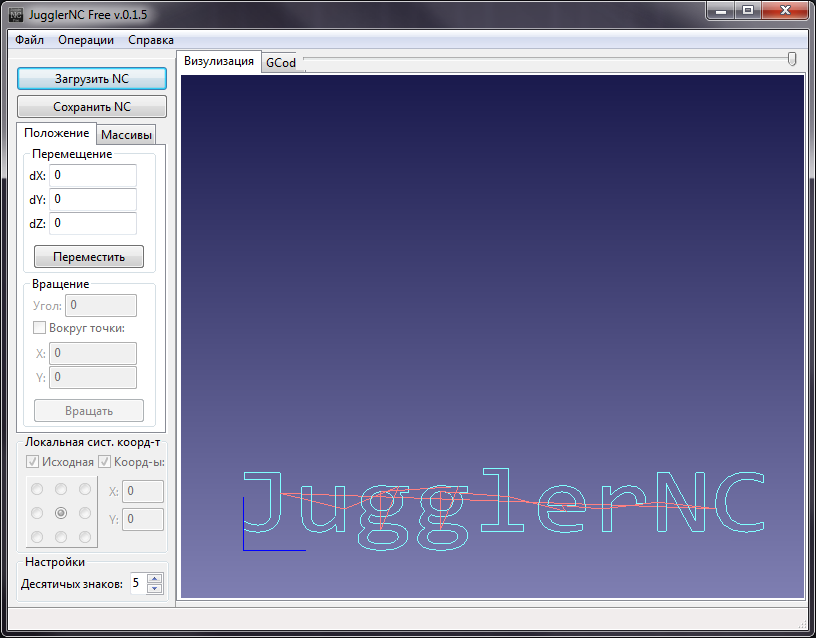

Всем привет.
Для своих нужд написал программку для построения массива NxM элементов из произвольного g-code. Надо было вырезать несколько одинаковых фигурок по уже готовому коду, но подходящей программы для построения массивов не нашел.
Теперь хочется ее развить до полноценной программы, позволяющей выполнять с g-code такие операции, как перемещение, вращение, масштабирование, отражение, создание линейных и круговых массивов.
Т.к. сам пользуюсь бесплатными программами типа Inkscape+gcodetools, BlenderCAM, NC-Corrector, решил не жадничать и выложить программу в свободный доступ.
Текущее состояние: в разработке
Последняя версия: 0.1.5 (от 22.08.2016)
OC: Win32. Планируется кроссплатформенность.
Лицензия: Freeware (бесплатная, в т.ч. и для коммерческого использования). Вы используете ее на свой страх и риск, автор не несет никакой ответственности за причиненный данной программой ущерб.

Добавил простой визуализатор с возможностью прокрутки при помощи ползунка.
Пока он не отображает дуги, заменяя их на прямые отрезки, к следующей версии доработаю. Автоматического обновления изображения пока тоже нет, для обновления надо щелкнуть по экрану.
Поворот и круговой массив пока откладывается, не могу решить проблемы с геометрией, откуда-то вылазит непонятная ошибка. Поэтому поработаю над визуализатором.
Интерфейс_v.0.1.5.png (6186 просмотров) <a class='original' href='./download/file.php?id=87317&mode=view' target=_blank>Загрузить оригинал (64.68 КБ)</a>

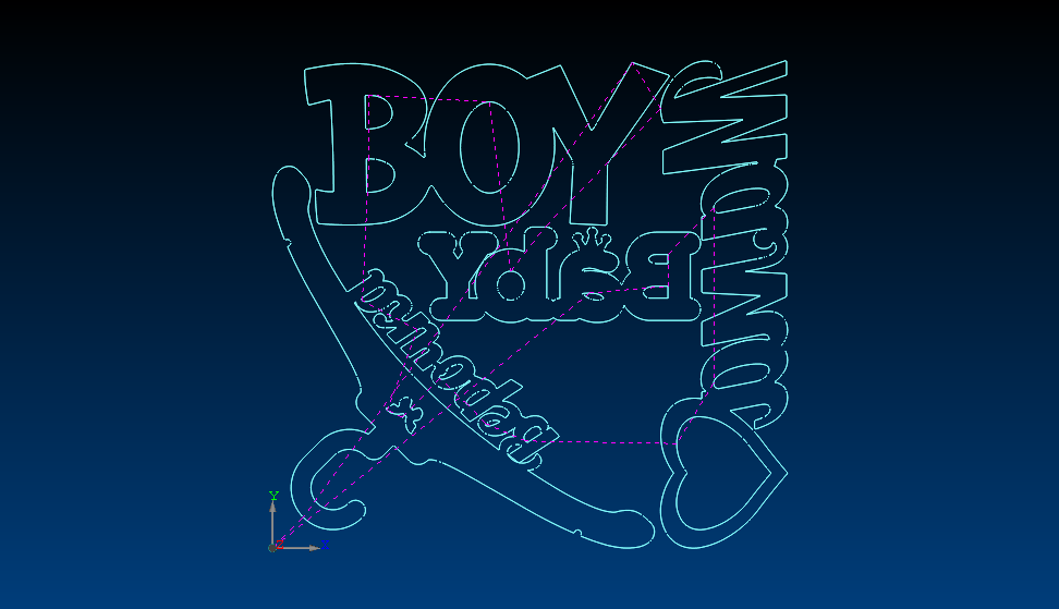

nkp писал(а):есть несколько простых готовых решений(и консольных ,и с графикой)
если есть возможность, напишите ссылки на графические программы.
Во всех программах, которые мне попадались, можно работать только с одной траекторией за раз, мне же надо возможноть манипулировать несколькими УП, причем, при помощи мыши.
У меня потребность в таком инструменте возникла, когда я работал с сувениркой - вырезал надписи из пластика. И было бы гораздо проще разместить на заготовке уже готовые УП, чем строить их заново. А в консольных приложениях делать такое одно мучение.
На фото пример того, что должно получаться.
JugglerNC.png (6177 просмотров) <a class='original' href='./download/file.php?id=87321&mode=view' target=_blank>Загрузить оригинал (46.63 КБ)</a>
