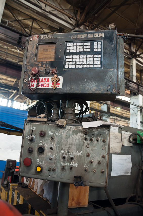

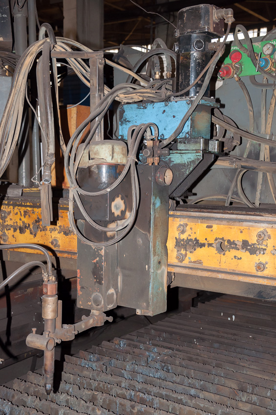

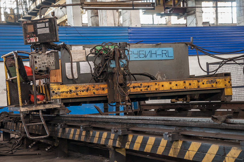

Добрый день всем! Обращаюсь за посильной помощью. Требуют модернизации три старых газорезательных машины Комета 2X + 1Y(не плазма). Древние стойки 2Р32М уже давно умерли своей смертью, вместе с приводами и пр. Когда-то давно занимался их обслуживанием, но пришлось изменить профиль и отошел от станков с ЧПУ лет на 10, а то и более. Сейчас вновь пришлось столкнуться с этой темой, а точнее модернизации всего того хлама на предприятии, что скопилось. Помогите пожалуйста "догнать" прогресс и определиться с конфигурацией. Остановились на системе УЧПУ NC, что продает Балт-систем, но вот какая именно подойдет для портальной газорезки? Какие двигатели и привода выбрать тоже не совсем ясно. Я имею в виду синхронные или асинхронные (шаговые для этой машины пожалуй не лучший вариант). Хотелось бы собрать комплектацию подешевле, иначе модернизация всех станков, а их с десяток, встанет вообще под вопрос. За 10 лет многое изменилось в этом плане, поэтому и прошу помощи. Сам, конечно, сейчас перелопачиваю груду новой информации, обучаюсь по-новой, можно сказать. Может быть кто-то недавно занимался модернизацией Кометы или подобной? Буду признателен любой информации. Что посоветуете?

egg писал(а):Я имею в виду синхронные или асинхронные (шаговые для этой машины пожалуй не лучший вариант)
Синхронные. Например AC servo. На подобных китайских станках стоят 400ваттные сервы + редуктор. Как моторы на Кометах таскают портал?
egg писал(а):Хотелось бы собрать комплектацию подешевле, иначе модернизация всех станков, а их с десяток, встанет вообще под вопрос
если по дешевле, то можно взять обычный комп + поставить на него Lcnc(бесплатный) или Mah3(180$) или другие подобные программы, и будет дешевле чем БалтСистем брать ;) У китайцев сейчас ЧПУ продают в районе 500$ за стойку.
В первую очередь определиться с моторами, мож старые мжно оживить или покупать новые. И уже как управляются моторы подбирать ЧПУ(стойку).

aftaev, спасибо, добрый человек! Сейчас стоят болгарские постоянного тока. Вроде 0,4 Квт, так и есть. Возят портал через редукторы. Не помню второй привод на портале следящий или как. В принципе можно и оставить, уже думаю. С обычным компом конечно интересно и бюджетно, но загазованность там большая, тряска и пыль металлическая. Кажется долго не проживет он. По этой причине выкинули лазерную резку - надоело бороться со средой. Во всяком случае рассмотрим вариант, там ведь есть пара изолированных токарных станка. Про китайцев уже думали, но пока не нашли никаких предложений. Есть что-нибудь и где-нибудь посмотреть? Я так понимаю есть и представители?

egg писал(а):С обычным компом конечно интересно и бюджетно, но загазованность там большая, тряска и пыль металлическая.
Балтсистем и есть обычный комп, только без винчестера и малость от пыли защищен.
egg писал(а):Кажется долго не проживет он.
Мы делали труборез и сами делали стойку ЧПУ из обычного компа. Уже наверно года 3 как работает ;)

Начинать нужно с моторов, а именно какое у них управление.
Снять мотор, померить фланец редуктора и вал мотора. Возможно получится сервы подобрать чтоб в редуктор влезли. Дальше покупать ЧПУ стойку или делать самому.

на фото мелькнул постоянник 1000-2000 оборотов 3-4.7 Нм сложно будет с сервой, имхо.

На видео не понятно где стоит стойка. На наших она однозначно должна стоять на портале, отсюда и тряска. Да и краны ее добавляют. Все махом покрывается пылью. Производство то нехилое, мостостроительное. Да и панель оператора надо будет городить отдельно. Про китайские стойки отзывы встречаются? Пока не нашел

aftaev писал(а):Начинать нужно с моторов, а именно какое у них управление.
болгарского производства, постоянного тока. Управление аналоговое конечно. Редукторы не проблема, можем и сами сделать под любой вал

egg писал(а):На наших она однозначно должна стоять на портале, отсюда и тряска.
У меня на токарнике стоит стойка, вместо винчестера стоит SSD карта
egg писал(а):Все махом покрывается пылью.
Плазма 2кг металла в пыль покрывается. Это металлическая пыль которая оседает на платы и их сжигает. Все решается.
