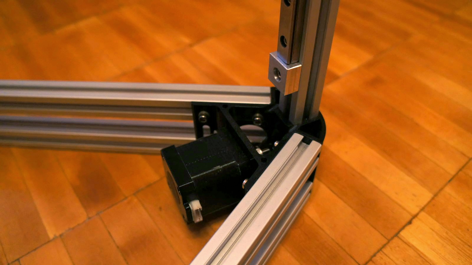

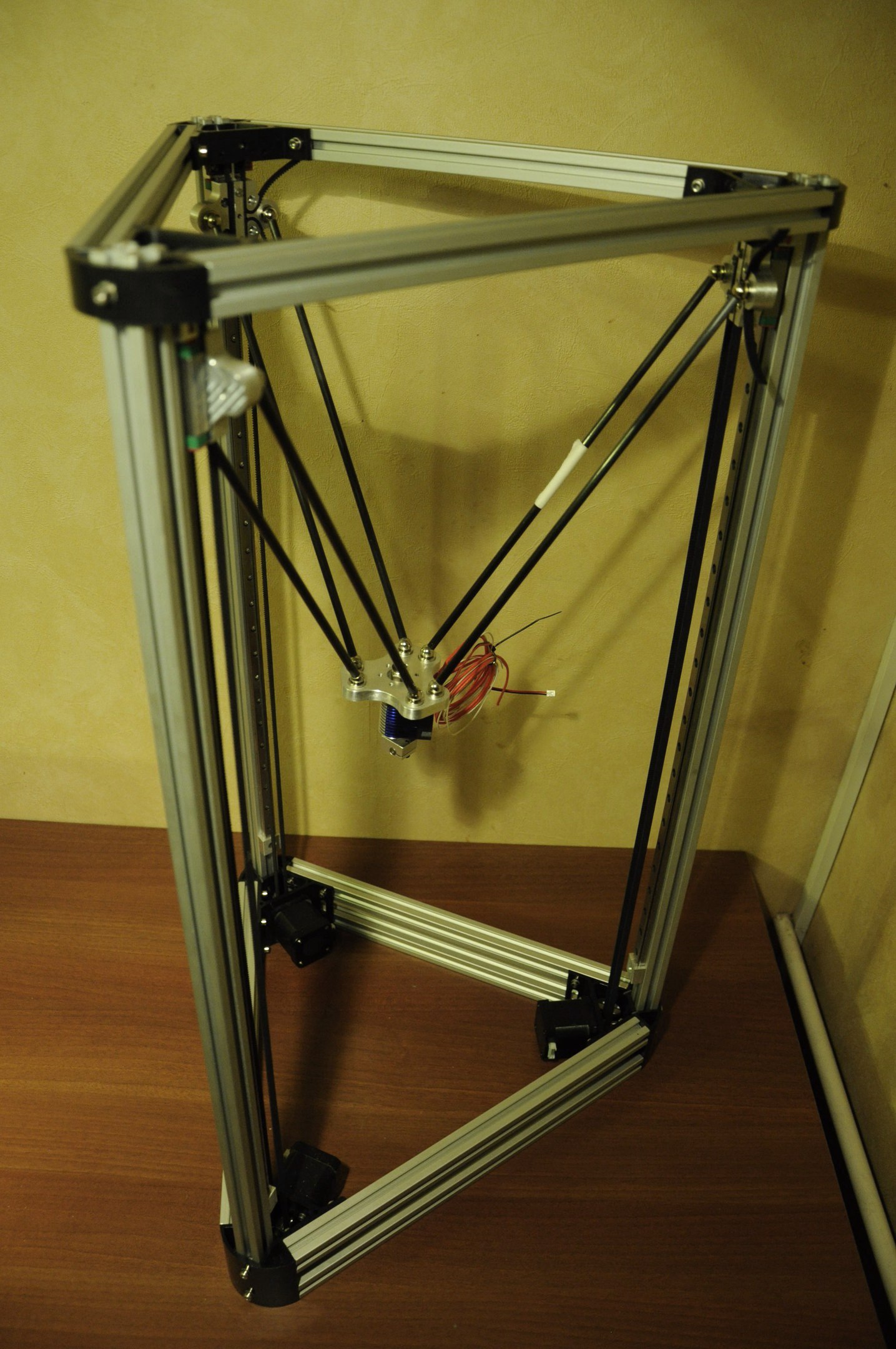

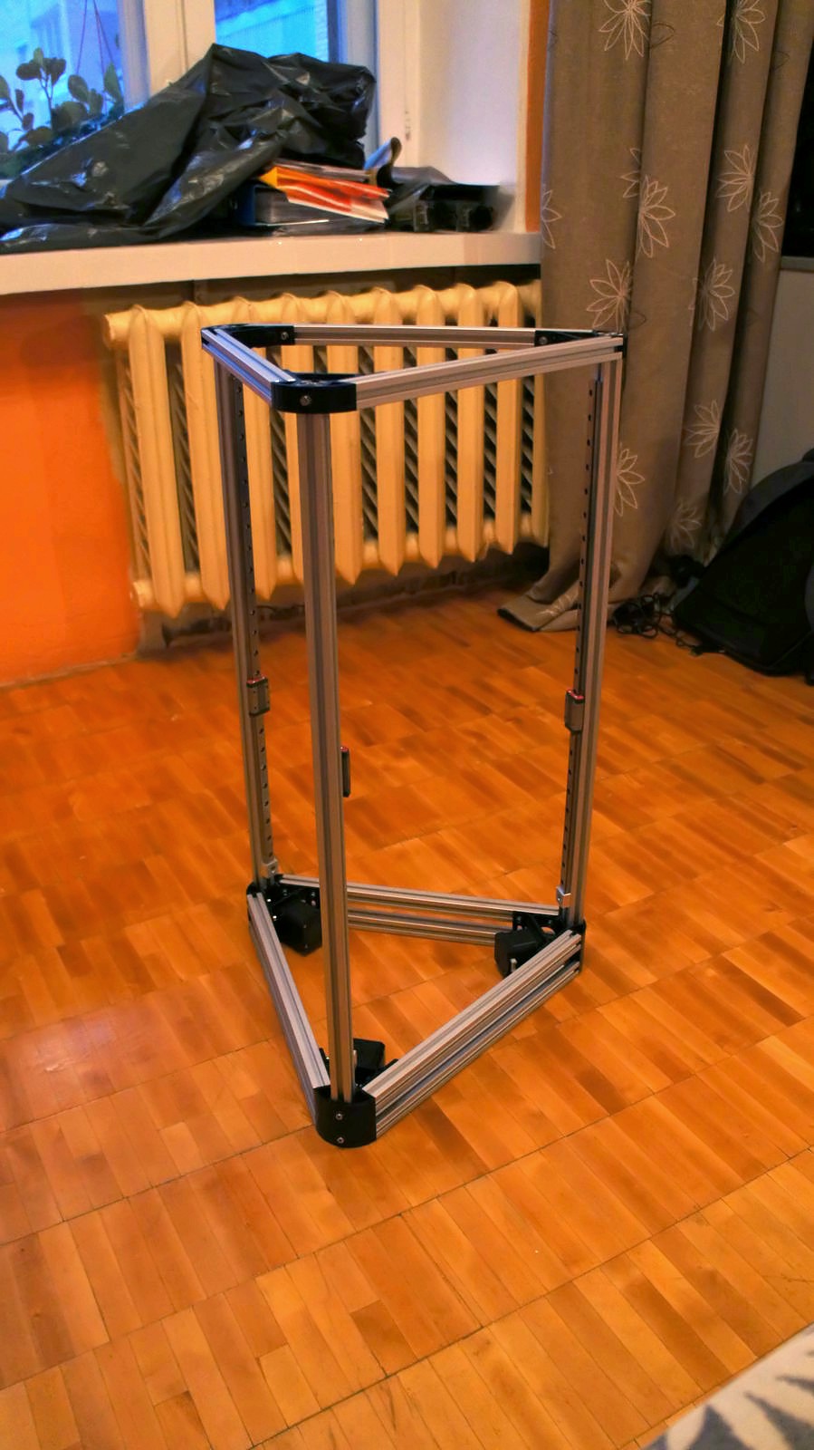

Вдохновившись соседней темой, решил построить свою собственную дельту (Kossel XL -- увеличенный Kossel Mini).
Что уже готово:

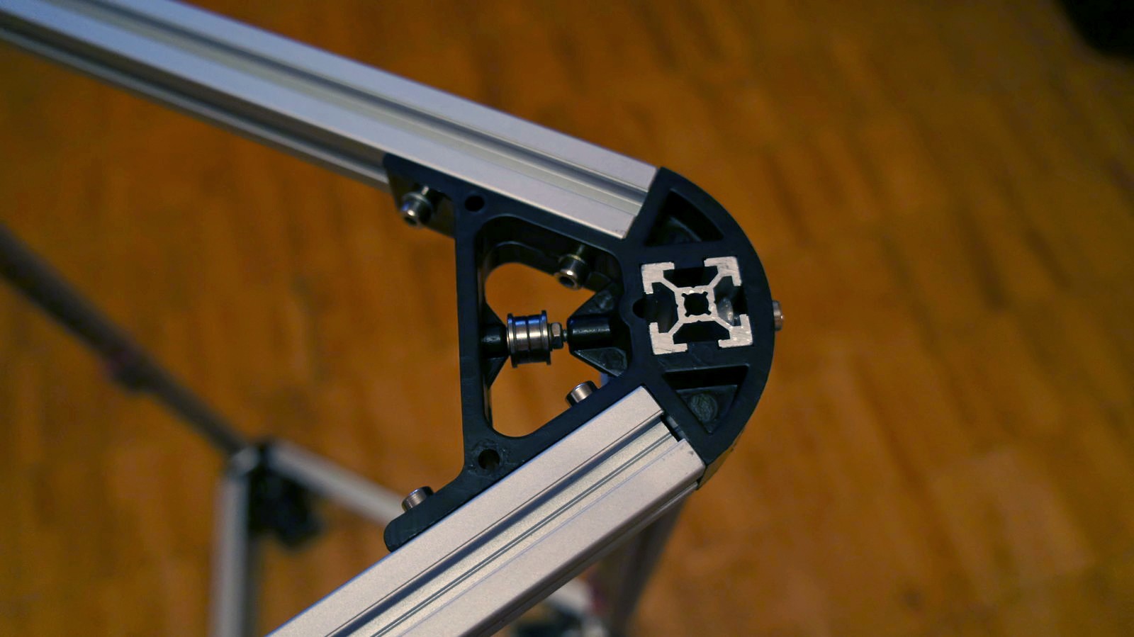

Рама из профиля 2020 (12114 просмотров) <a class='original' href='./download/file.php?id=86913&mode=view' target=_blank>Загрузить оригинал (231.55 КБ)</a>
Пластиковые части -- литые (12114 просмотров) <a class='original' href='./download/file.php?id=86915&mode=view' target=_blank>Загрузить оригинал (164.05 КБ)</a>

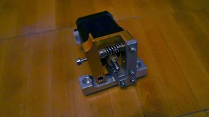

2c342b5a_o.jpeg (12114 просмотров) <a class='original' href='./download/file.php?id=86912&mode=view' target=_blank>Загрузить оригинал (153.24 КБ)</a>
Модифицированный колд энд (чтобы можно было фиксировать на профиле) (12114 просмотров) <a class='original' href='./download/file.php?id=86914&mode=view' target=_blank>Загрузить оригинал (144.2 КБ)</a>

Я тоже в начале лета начал делать что-то не маленькое. Столкнулся с кучей проблем! Самая большая была в том, что экструдер не продавливает нормально пластик через трубку такой длины.
Начало (12056 просмотров) <a class='original' href='./download/file.php?id=86931&mode=view' target=_blank>Загрузить оригинал (103.93 КБ)</a>
Начало

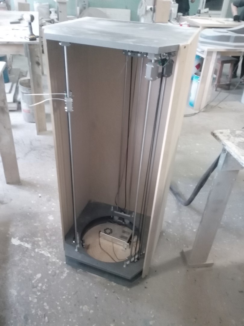

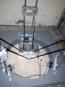

Я задумывал принтер в закрытом корпусе с термостабилизацией. Но чет продешевил. Нужно было использовать рельсовые направляющие и станочный профиль. Очень трудно отрегулировать натяжку с такой длиной ремней. Принтер в высоту 1350 мм. Зря не обратился к готовым решениям. Но магнитные шарниры порадовали! Хоть и с ними пришлось повозиться. Принтер сделан для быстрой печати больших объектов их абс с их последующей художественной обработкой. Но пока стоит не доделанный из-за того, что никак не удается окончить войну с экструдером. И не дособрана лазерная резка, на которой к нему должны вырезаться передняя дверка и ещё всякая мелочь.
Тяги (11991 просмотр) <a class='original' href='./download/file.php?id=86958&mode=view' target=_blank>Загрузить оригинал (117.71 КБ)</a>
Тяги
Детальки (11991 просмотр) <a class='original' href='./download/file.php?id=86959&mode=view' target=_blank>Загрузить оригинал (124.88 КБ)</a>
Детальки

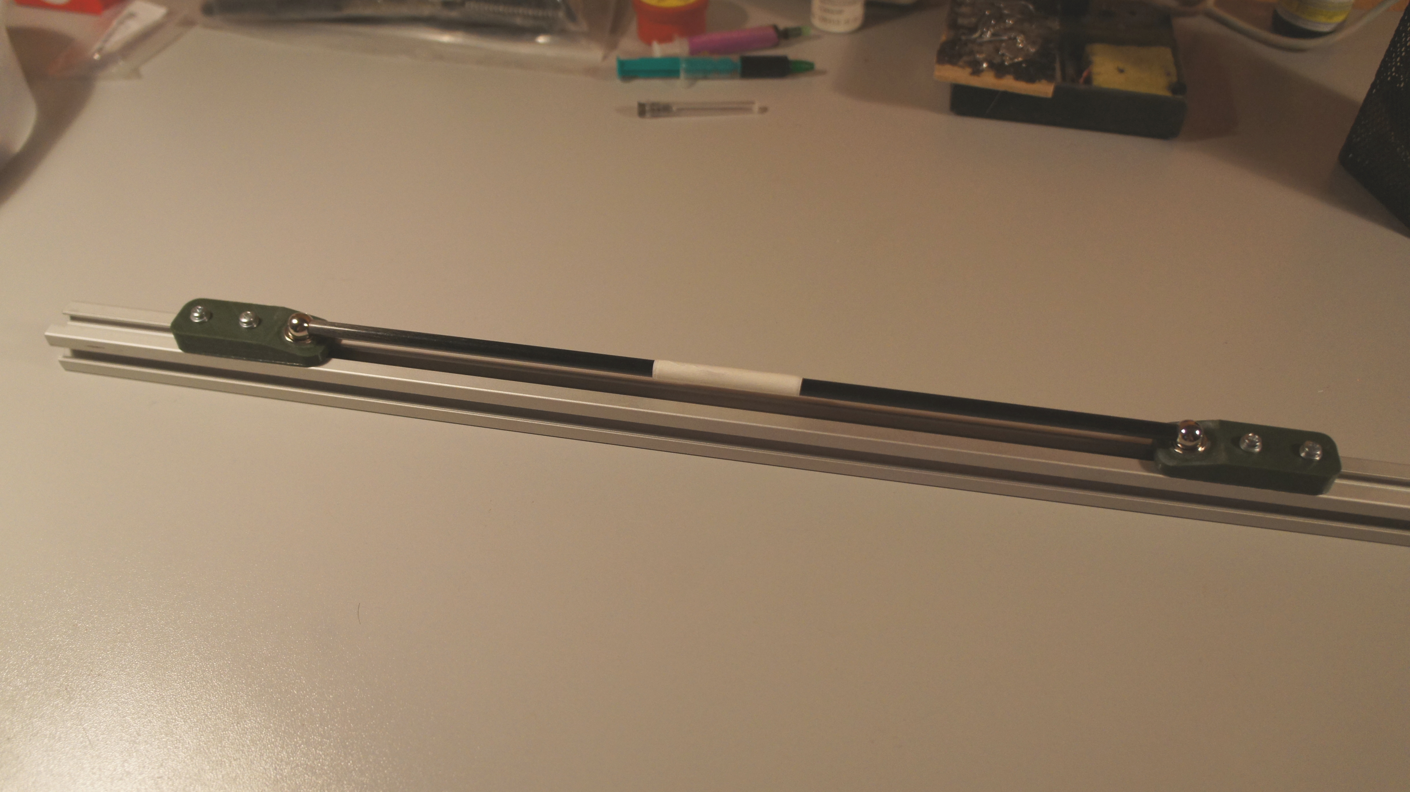

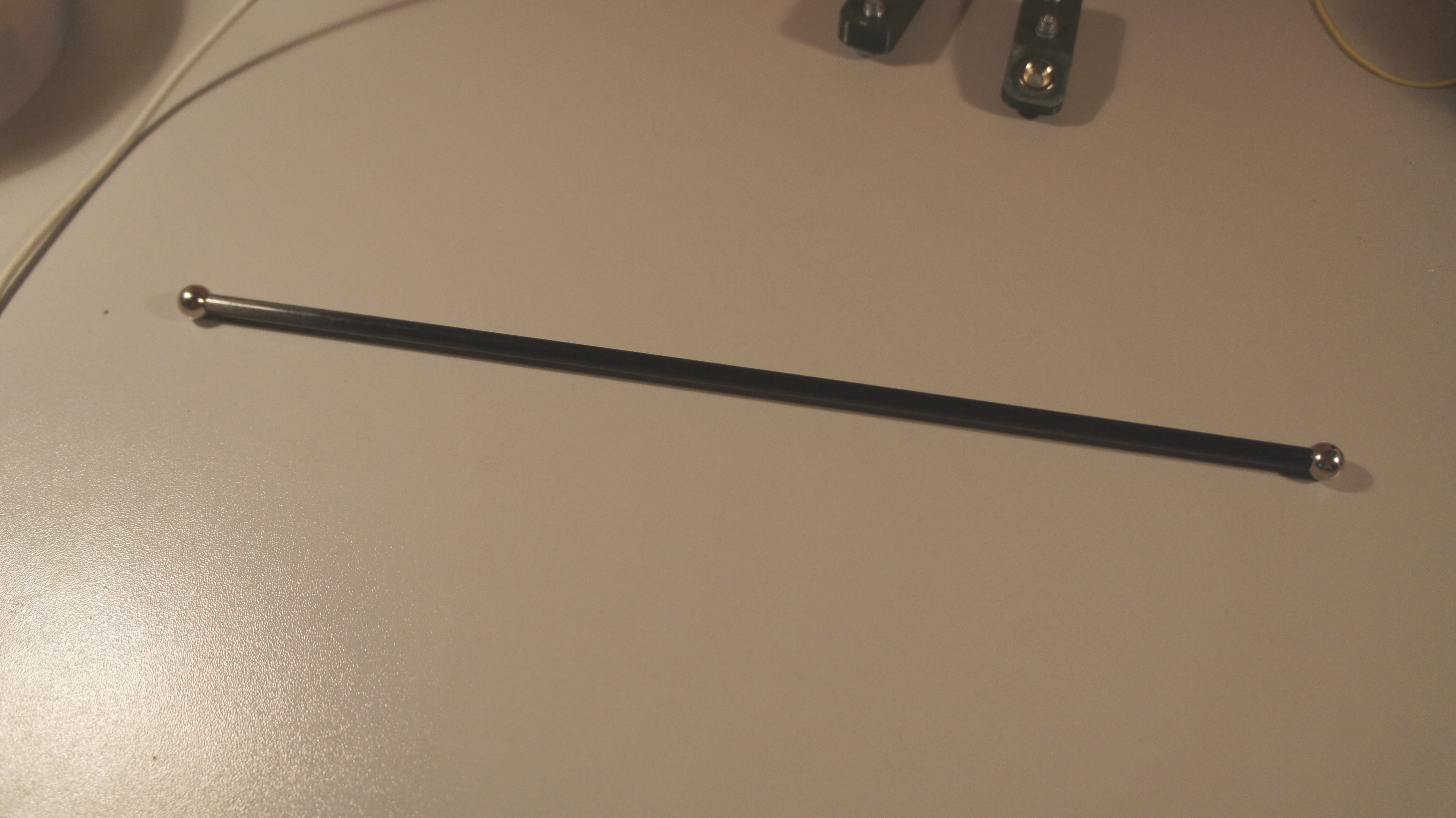

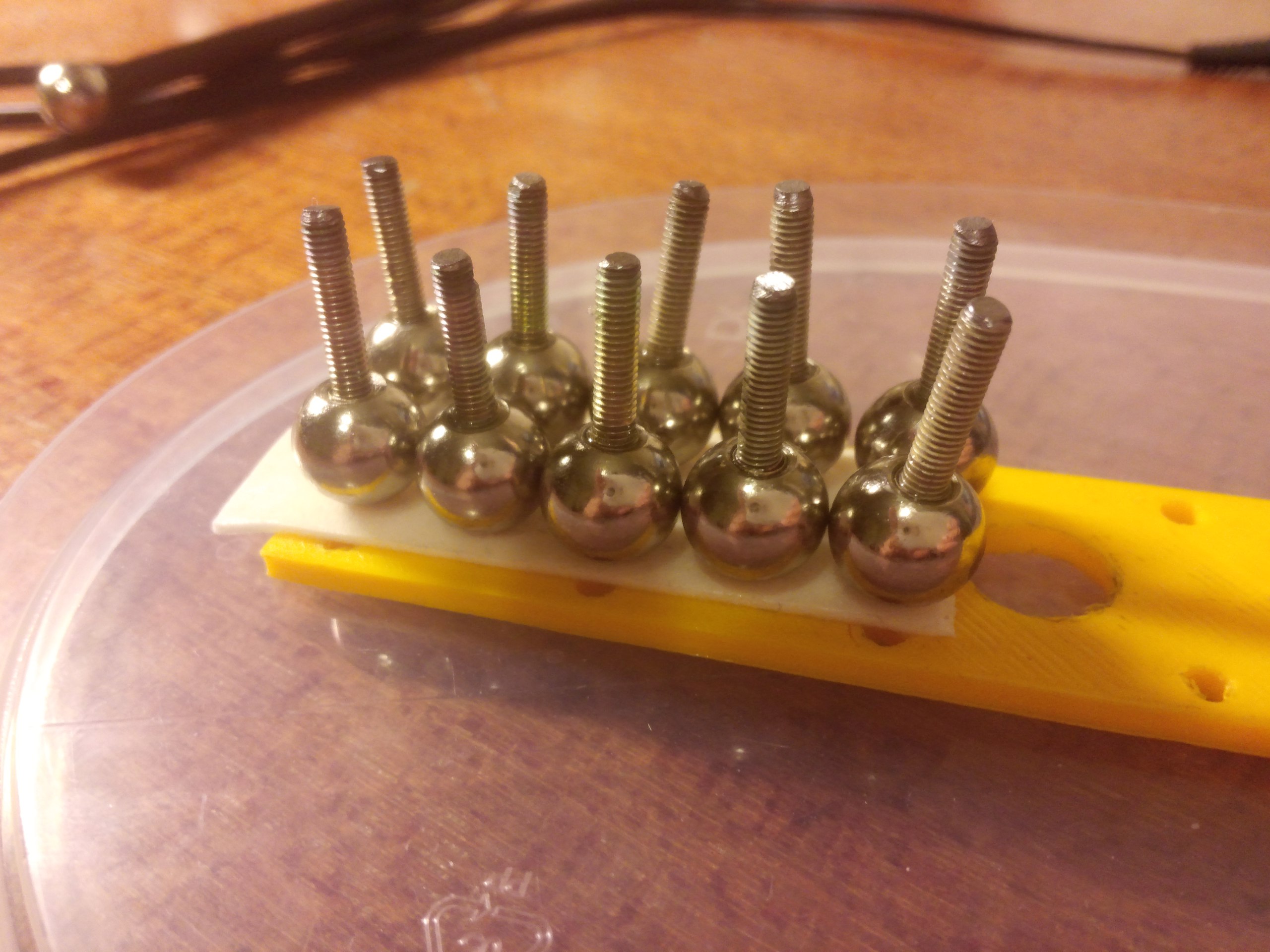

Настало время собирать тяги.

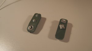

Мне не повезло с карбоновыми трубками для тяг. Диаметр отверстия в них -- 3 мм, резьба же в шариках -- М4. В качестве соединителей решил использовать отрезки винтов М3. В шарики их пришлось вклеивать эпоксидкой:
2bdzFVg2rIY.jpg (11855 просмотров) <a class='original' href='./download/file.php?id=87941&mode=view' target=_blank>Загрузить оригинал (515.47 КБ)</a>
После этого выбираем из карбоновых трубок самую длинную и делаем первую тягу:
DSC04392_f.JPG (11855 просмотров) <a class='original' href='./download/file.php?id=87943&mode=view' target=_blank>Загрузить оригинал (2.79 МБ)</a>

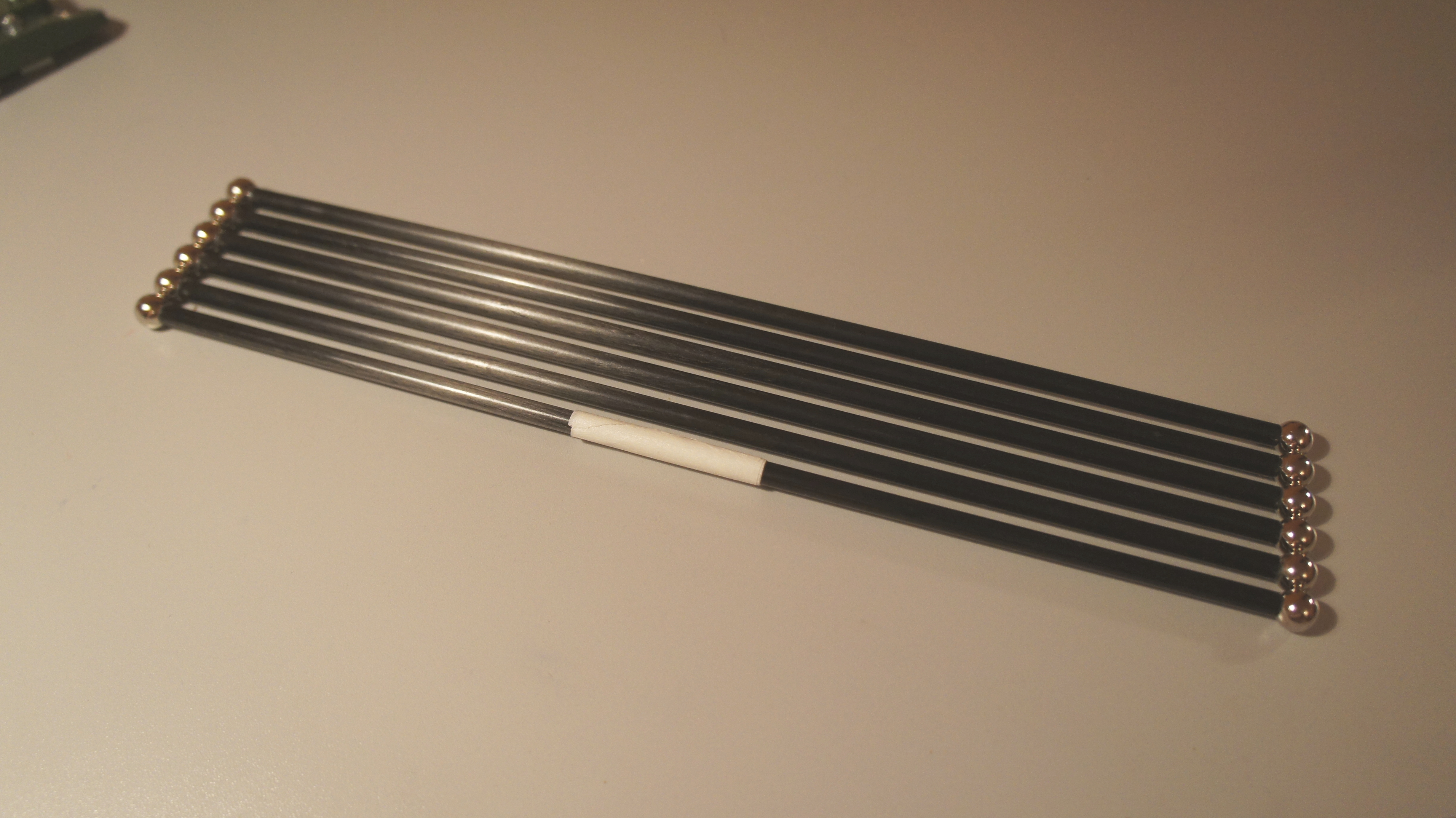

После того, как первая тяга готова, необходимо сделать шаблон, с помощью которого будут изготовлены остальные (это нужно для того, чтобы все тяги получились одной и то же длины). Напечатал для этого пару креплений:
DSC04386_f.JPG (11855 просмотров) <a class='original' href='./download/file.php?id=87942&mode=view' target=_blank>Загрузить оригинал (2.7 МБ)</a>
Фиксируем крепления на профиле, используя первую тягу как образец:
DSC04394_f.JPG (11855 просмотров) <a class='original' href='./download/file.php?id=87944&mode=view' target=_blank>Загрузить оригинал (2.6 МБ)</a>
После этого, используя изготовленный шаблон, клеим остальные:
DSC04401_f.JPG (11855 просмотров) <a class='original' href='./download/file.php?id=87945&mode=view' target=_blank>Загрузить оригинал (2.63 МБ)</a>

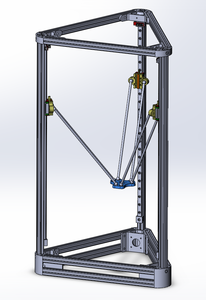

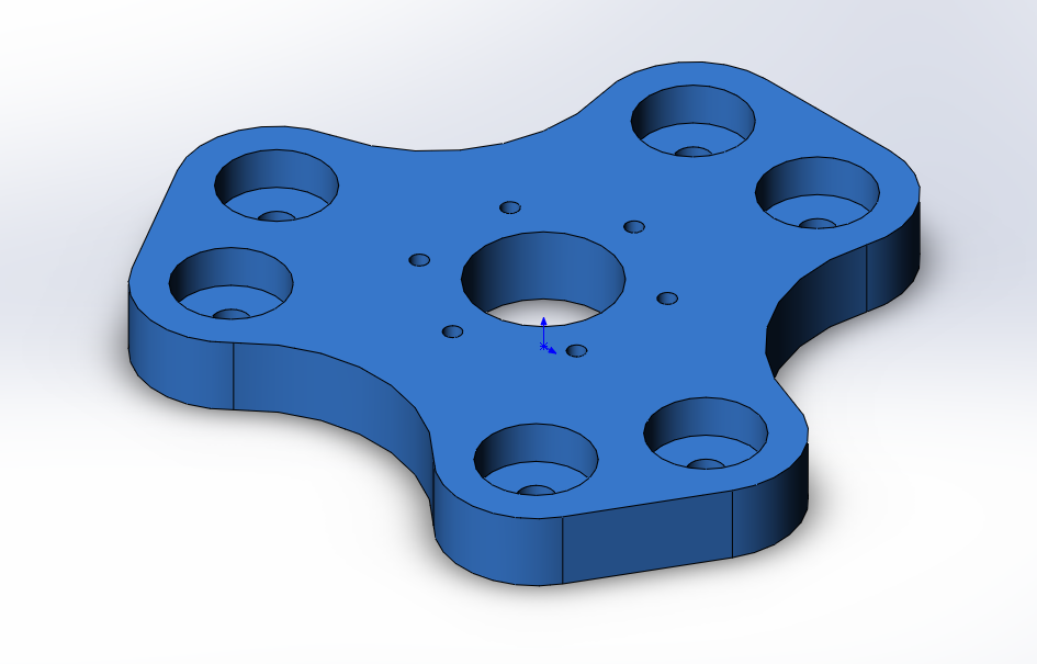

Для удобства (т.к. хочу сам спроектировать некоторые компоненты) замоделил весь принтер в солиде:
Безымянный.png (11187 просмотров) <a class='original' href='./download/file.php?id=99628&mode=view' target=_blank>Загрузить оригинал (246.72 КБ)</a>
Забавно, что солид без проблем справляется с симуляцией дельта-кинематики (то есть, можно таскать эффектор в разные стороны и положения кареток будут вычисляться автоматически).

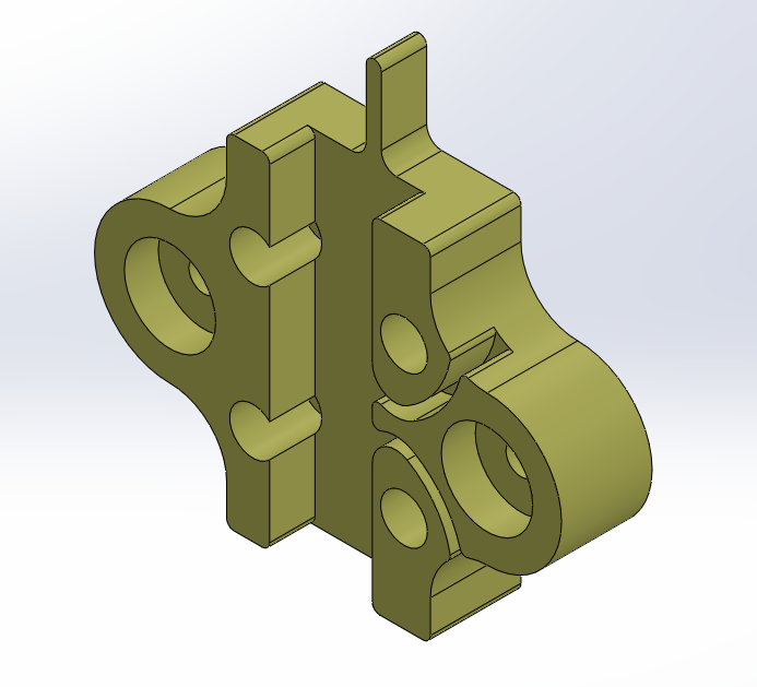

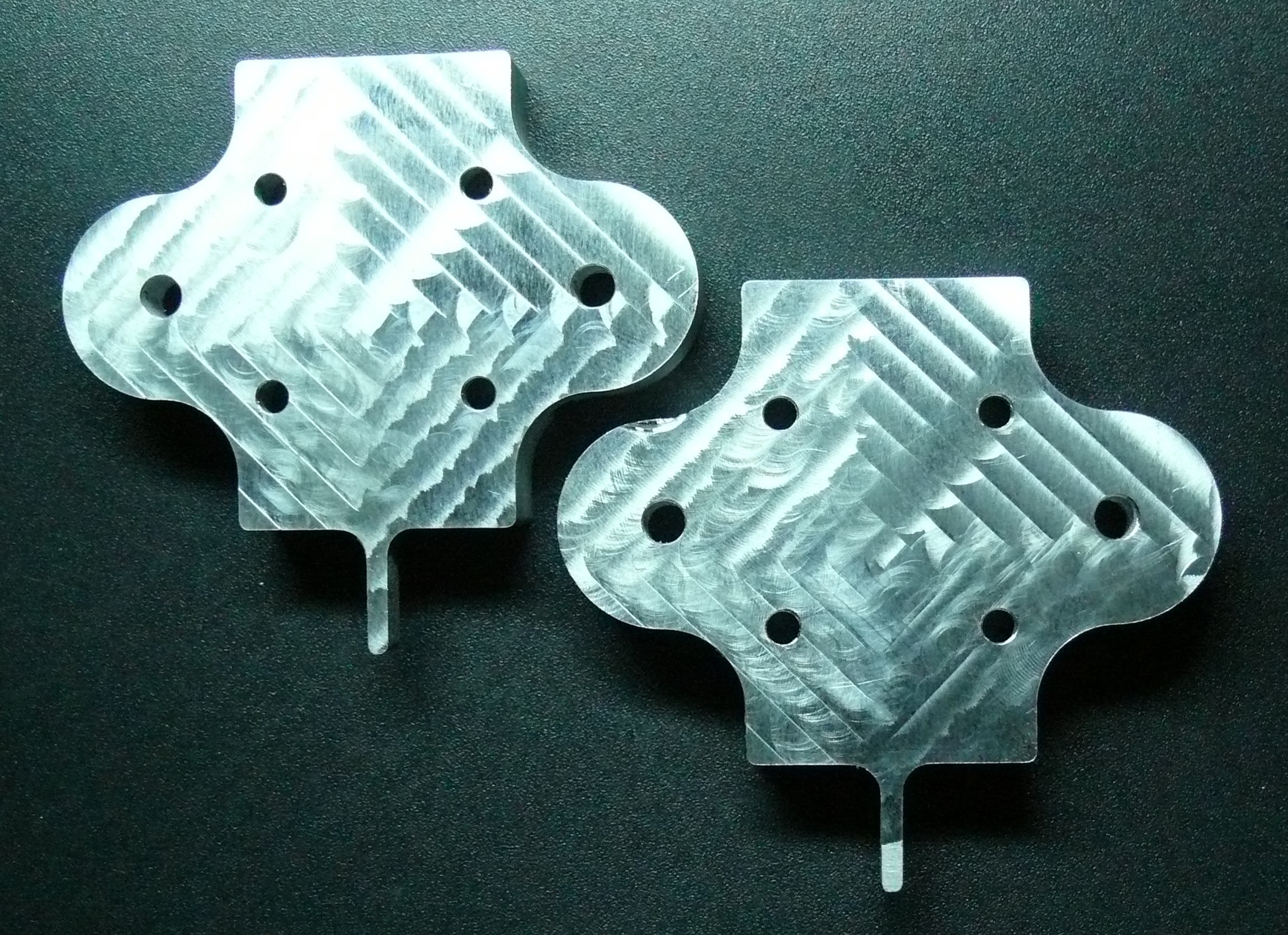

Также окончательно определился с дизайном кареток и эффектора (планируется вырезать их из алюминия):
1.png (11187 просмотров) <a class='original' href='./download/file.php?id=99629&mode=view' target=_blank>Загрузить оригинал (119.77 КБ)</a>
2.png (11187 просмотров) <a class='original' href='./download/file.php?id=99630&mode=view' target=_blank>Загрузить оригинал (141.12 КБ)</a>

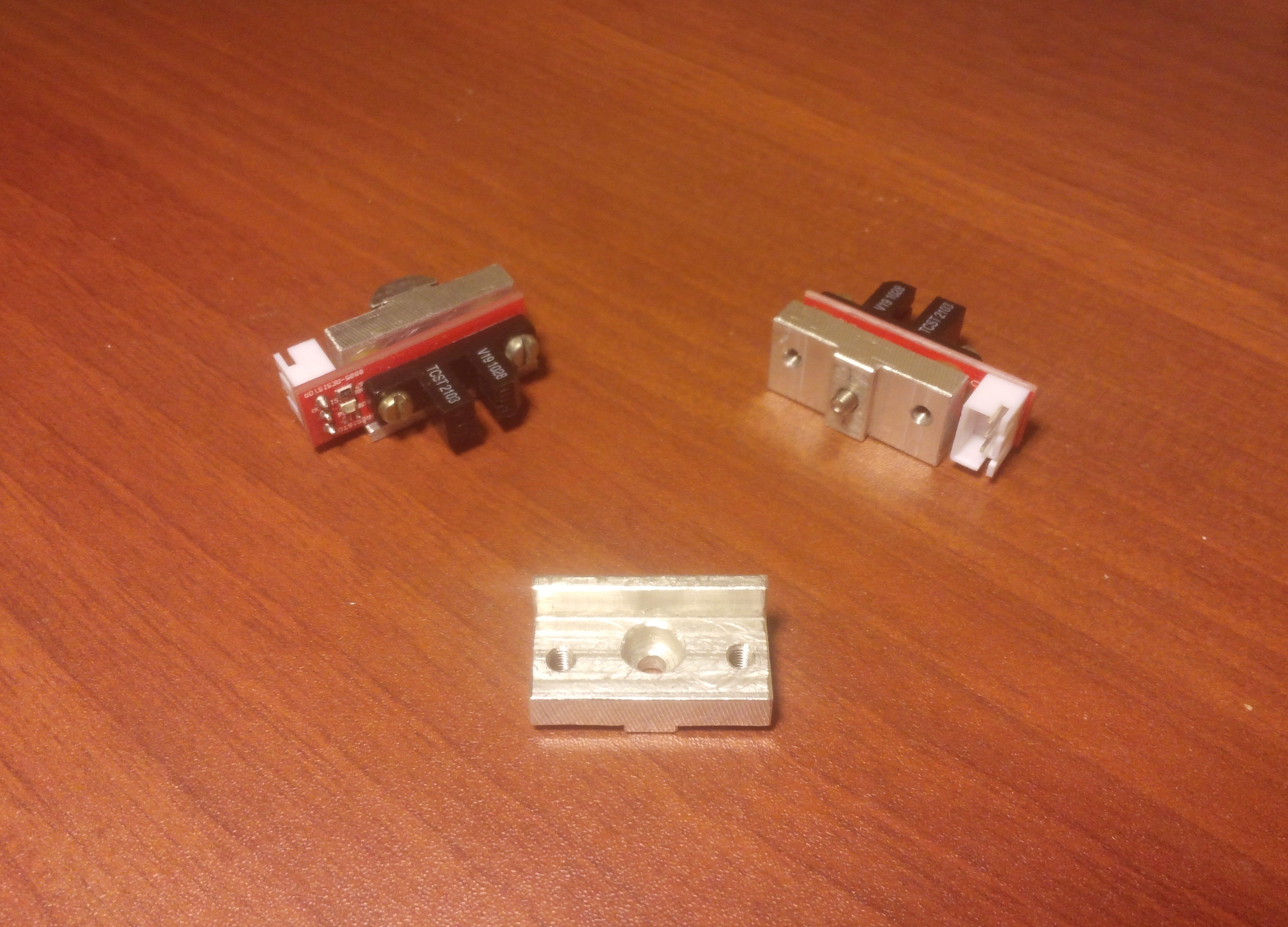

Вырезал держатели для верхних концевиков (которые одновеременно не позволят каретке слететь с рельса вверх):
20170110_203159.jpg (11187 просмотров) <a class='original' href='./download/file.php?id=99631&mode=view' target=_blank>Загрузить оригинал (2 МБ)</a>
ЗЫ Если вдруг эту тему читает добрый человек, у которого есть чпу фрезер, и который был бы не прочь помочь мне с изготовлением кареток и эффектора (за денежку, разумеется), прошу отписаться в личку :D

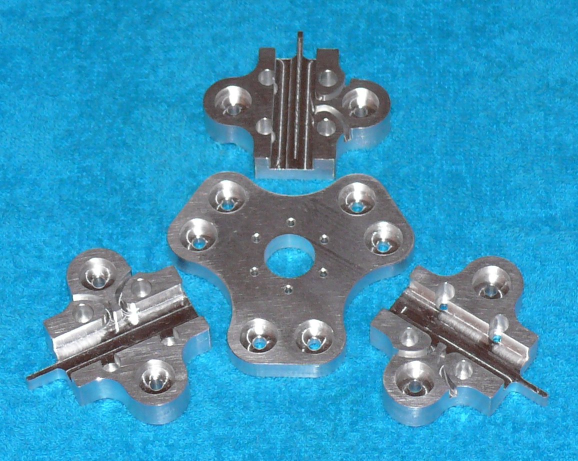

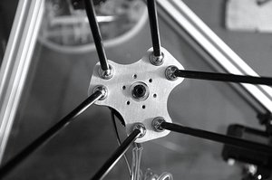

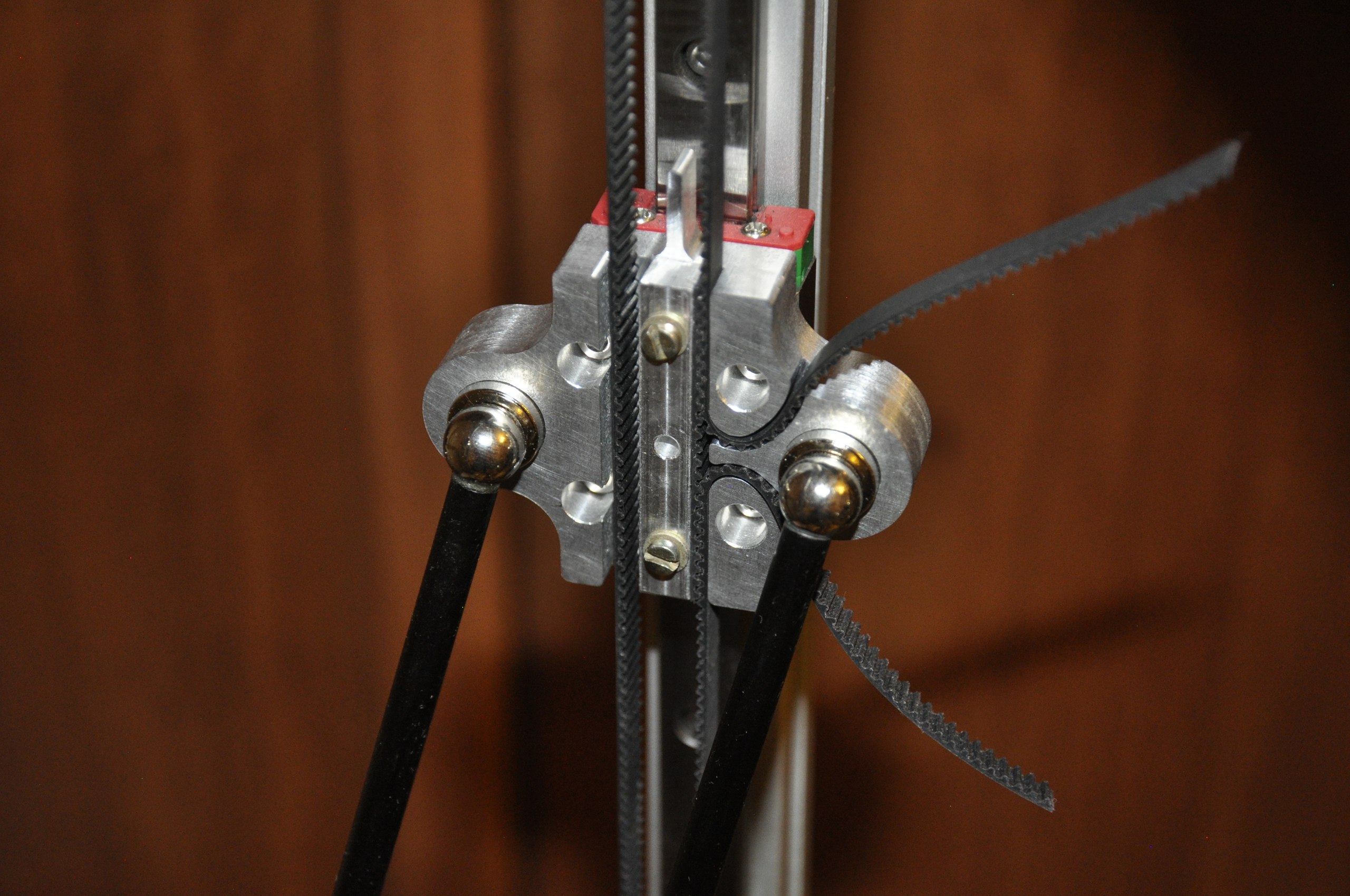

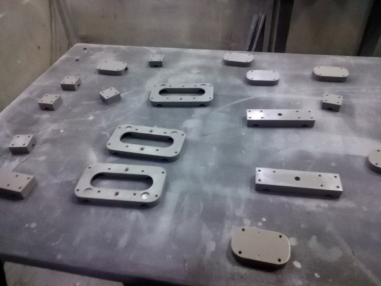

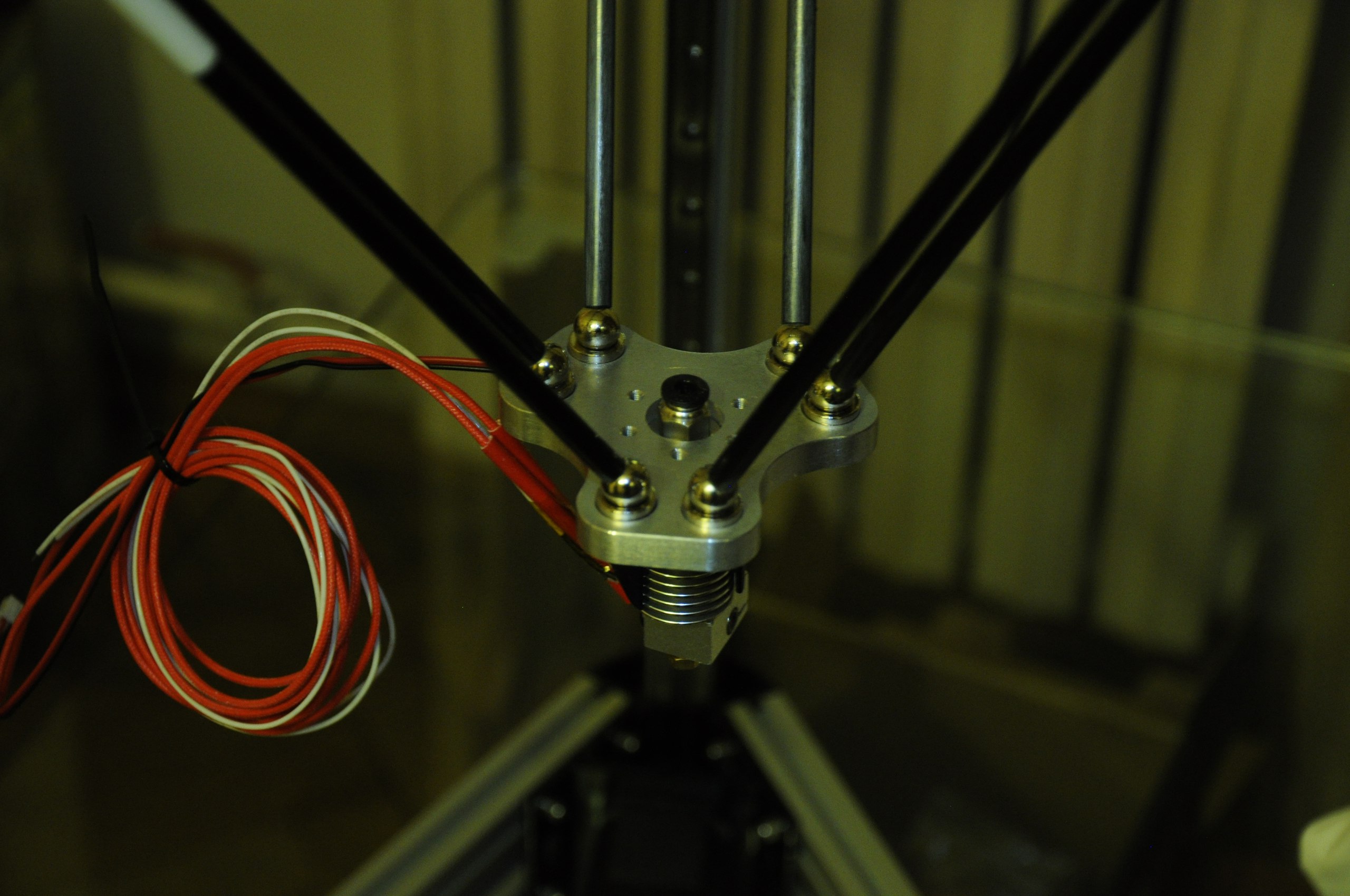

Итак, уважаемый форумчанин Jek-66 любезно согласился помочь мне с изготовлением кареток и эффектора. Ниже фотографии того, что получилось:
6_T7f7pPcyY.jpg (11027 просмотров) <a class='original' href='./download/file.php?id=101578&mode=view' target=_blank>Загрузить оригинал (234.69 КБ)</a>
PEqISopc_WQ.jpg (11028 просмотров) <a class='original' href='./download/file.php?id=101573&mode=view' target=_blank>Загрузить оригинал (893.53 КБ)</a>
Установил магниты и закрепил ремни:
ddGy5O1zwzg.jpg (11028 просмотров) <a class='original' href='./download/file.php?id=101574&mode=view' target=_blank>Загрузить оригинал (589.62 КБ)</a>
ES1cBPceYyo.jpg (11028 просмотров) <a class='original' href='./download/file.php?id=101575&mode=view' target=_blank>Загрузить оригинал (453.57 КБ)</a>
_vUcO3aeC-s.jpg (11028 просмотров) <a class='original' href='./download/file.php?id=101576&mode=view' target=_blank>Загрузить оригинал (558.2 КБ)</a>
Все вместе на данный момент выглядит так:
_I9s6O7SvVo.jpg (11028 просмотров) <a class='original' href='./download/file.php?id=101577&mode=view' target=_blank>Загрузить оригинал (462.17 КБ)</a>

Подскажите, есть ли какие то преимущества у такой модели? Пока только усложнение конструкции на лицо.
PKM
Сообщения: 4132
Репутация: 705
Re: Kossel XL
Сообщение PKM »
Шарики в магнитах трутся без пластиковых вкладышей?
tegauss
Сообщения: 47
Зарегистрирован: 30 янв 2014, 02:17
Репутация: 11
Настоящее имя: Антон
Re: Kossel XL
Сообщение tegauss »
MixXP писал(а):Подскажите, есть ли какие то преимущества у такой модели? Пока только усложнение конструкции на лицо.
Имхо, самое главное преимущество дельты -- возможность автоматической калибровки стола (естественно, при наличии датчиков касания стола и при соответствующей прошивке). У обычного же принтера стол выставляется исключительно вручную и это довольно муторная и неприятная операция. А операция это важная, т.к. от нее зависит качество печати первого слоя и вероятность деламинации при печати.
PKM писал(а):Шарики в магнитах трутся без пластиковых вкладышей?
Без вкладышей, да. Думал о подобном, т.к. самого немного смущает получившаяся пара трения. А кто-нибудь вообще так делает? У вас есть ссылки?
Вообще, магниты не выглядят достаточно надежным элементом сферических подшипников. Они покрыты сверху чем-то типа хрома, но поверхность при этом весьма неровная, о толщине и износостойкости покрытия тоже мало что известно. Поэтому предусмотрел в принтере возможность быстрой смены магнитов, на всякий случай.
