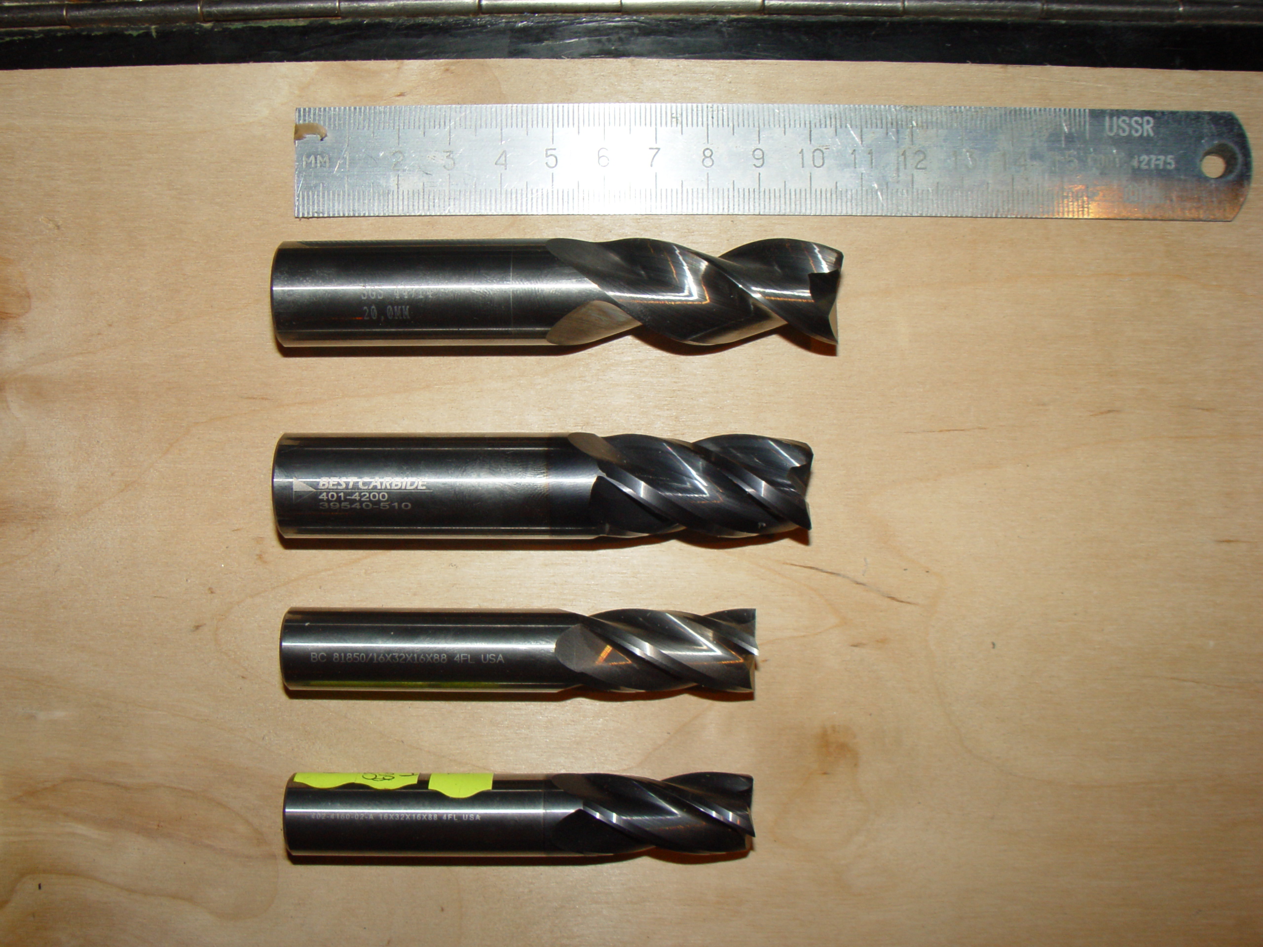

Продам или обменяю на комплектные сервопривода 400-750Вт
Сверху вниз по порядку
1. SGS 44714 3-х пёрая, диаметр 20 мм- 15 000р
2.Best carbide 401-4200 39540-510 4=х пёрая, диаметром 20мм - 15 000р
3.Best carbide 81850 4-х пёрая, диаметром 16 мм - 5000р
4.Best carbide 402-4160-02А 4-х пёрая, диаметром 16мм - 8 000р (упаковка отсутствует)
По цене всё решаемо.
Оплата на карту сбербанка ХХХХ 4915 отправлю почтой или иным способом по договоренности, самовывоз.
Следите за обновлениями

Это адекватные цены? Я без наезда, просто пока работал фрезами Ф10 по 1200р. А тут космос какой-то.

[youtube][/youtube]В среднем на 25% дешевле того что я нашел. точнее цена без НДС и чуть сбавил.
До 12 мм я естественно оставил себе, а эти просто сказал что попытаюсь реализовать либо до лучших времен пусть лежат. Если цена не адекватна всё решаемо
Скачайте каталог там всё описано, сравните со своими стоит оно того или нет.

Сумасшедшие цены))))
Я работаю Искар 8-12мм по цене 800-1300р
Беру на чипе
За такие деньги можно корпусные с пластинками взять
Беру на чипе

а я работаю китайцами по 600р, а и советскими ВК6-ВК8 по 100р, а быстрорез мне вообще за копейки достался (ведро за бутылку).
Первое что мне выдал яндекс при поиске
http://frezograd.ru/shop/frezy/po-nerzh ... price_max=
ещё и в наличии нет
Ну с 20 может и погорячился в цене, до этого находил ценник от 19 до 22 тысяч с НДС.
ещё и в наличии нет

меня только одно интересует. фреза себя отобъет? как по мне, то нельзя такие деньги отбить, если работаешь не на космос.

У нас мебельшики димаровские фрезы по 5-6тыс на ровера ставят, говорили что ни какие другие так качественно ламинат не пилят и ходят долго, другие типо сколы оставляют, я то понимаю что они просто режимы не те ставили когда то, но не мне их учить, хотят димаровскими пилить пусть пилят, все согласны вроде ну и проблем тогда нет. Фрезы 12мм кстати, за эту цену.

Мне доставались фрезы которые отработали по 150-200 часов по дюрали. Деревяхи и мягкие пластики лохматят, а вот дюральку, текстолит некоторые пилькали ещё часов по 50 минимум потом начинают подсвистывать. Даже если взять по минимуму без накладных расходов 1000р \моточас то это приличный ресурс. Опять же всё относительно, глупо на 30 кВт станке гравировать пластиковые номерки для гардероба. Каждому инструменту своя ниша и своё назначение. Мне хватает китайских по 600 р под дюральке они также ходят по 150-200 часов.john1987887 писал(а):меня только одно интересует. фреза себя отобъет

В лоте фрезы по стали. С алюминием совсем другая история.

SGS 44714 3-х пёрая, диаметр 20 мм вот эта по аллюминию,Best carbide 81850 4-х пёрая быстрорез, а другие 2 твердсплавные по нержавейке и высокотемпературным сплавам.

Да отобьет конечно.john1987887 писал(а):меня только одно интересует. фреза себя отобъет? как по мне, то нельзя такие деньги отбить, если работаешь не на космос.
Но если купить тоже самое вдвое дешевле, то отобьет еще быстрее
Ценник конечно мягко говоря безумный, вероятно человек думает, что сможет их продать за те-же бабки,
за которые тут продают те, кто платят вероятно 90% отката, иначе я местных цен понять не могу.
(бывали случАи, когда одна фреза тут стоила как 2 (две) пачки "там", в 20 (двадцать) раз дороже,
фрезы абсолютно одинаковые, одного производителя)
