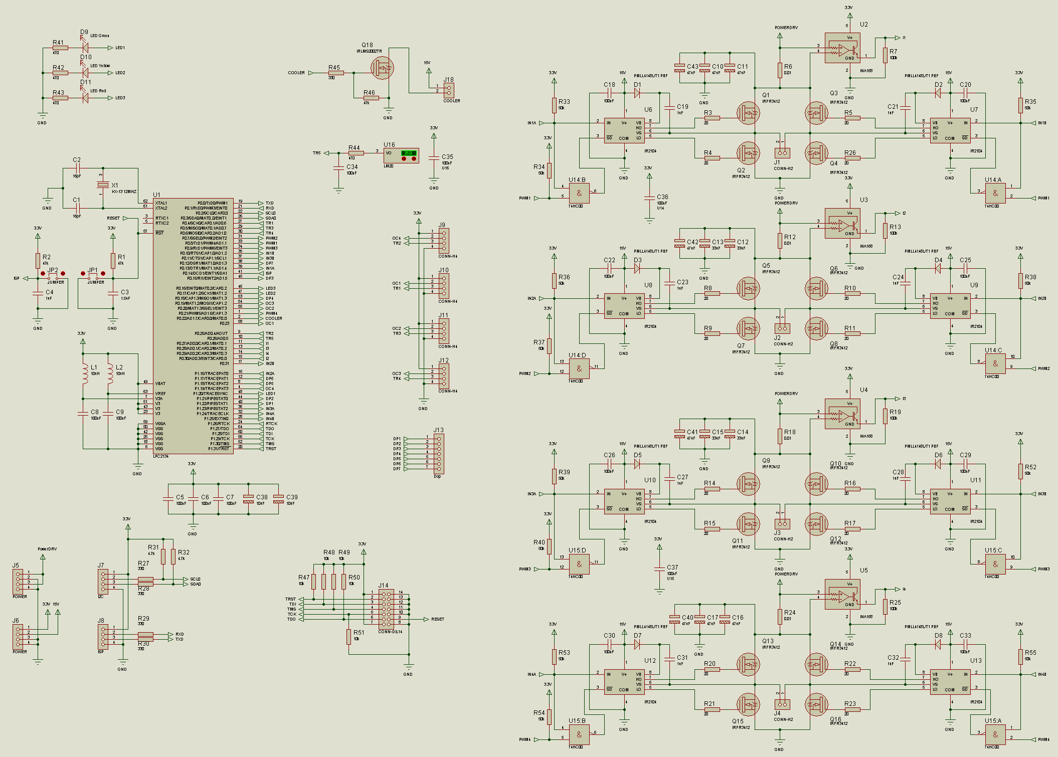

Всем привет.
Вот начало:
ссылка на начало
Что в итоге я имею.
Плата 100х150мм.
Вход питания 12В, 3.3В, питание двиг. от 15 до 60В.
Интерфейсы UART, I2C.
4 выхода на коллекторные двигатели.
4 входа для энкодеров квадратурных.
Стоит МК на плате LPC2134 128кБ флеш 16кБ ОЗУ.
Опторазвязки нет.
Нет аппаратной защиты по току.
Теоретически плату делал до 60В питания двигателей и ток ключей 48А.
Практически крутил 2 двигателя нагруженных с потреблением 5А и 24В.
Всё крутится отлично и ключи холодные.
На 10А нагруженный мост был слегка тёплый.
Думаю, что плата сможет работать с двигателями рассчитанными на рабочий ток 7А с пиками до 30А.

А про систему команд расскажи?

А нельзя ли поточнее ссылку на схемку, проанализировать.

Контроллер понравился, драйвер - нет. Похож на мой первый. А после него было еще десять версий, и похоже, еще будут )bm( Если кратко, то у вас, из того что я понял, реализован медленный спад тока. Со всеми вытекающими.RoboTok писал(а):Вот начало

А можно по конкретнее.
Весь контроллер состоит из одной МК LPC2134.
Если уж делать контроллер хороший, то поставить какой нить покруче чип и загружать весь G-код в него.
Я лучше не мог поставить из за изготовления платы лутом дома.
А что вы имеете ввиду под драйвером с медленным спадом?
Там обычный мост стоит, других вариантов изготовления не встречал...

Тем и понравился, что довольно мощный, хоть для крутых задач может и слабоват.
Медленный спад тока в обмотке - про это уже писано-переписано. Для коллекторника и привода тележки может и не так важно, но для сервы и для шаговиков важно, т.к. без этого они становятся тормозными в управлении - сигнал уже снят, а ток все продолжает течь.

Re: Контроллер с драйвером на 4 двигателя (серва)
Хитрые у вас выражения "Медленный спад тока в обмотке".
Довольно трудно понять о чём речь, но я попробую.
Наверно вы хотели спросить, есть ли торможение двигателем в моём драйвере ? )bj(
И скажу я вам, что да есть торможение двигателем и если что, то можно быстро остановить его.
А в моей тележке - это вообще вред.
Железо разбивает в лёт.
Сделал плавное изменение ШИМ и двигатель разгоняется с 0 до максимума за 1с.
Уже работает нормально, хоть и реакция плохая.
Со схемой понятно.
Но сразу говорю что 4мя сервами на одном контроллере с приемлимой скоростью и разрешением, для станка, управлять невозможно!
Проще тогда ставить драйвер сервы на дуокоре сделанный...
Сила в схеме - важная вещь - но не первостепенная, как я понял работа энкодера - важнее. Необходимо не только обеспечить достаточную точность считывания на больших скоростях, но и еще ПИД-регулирование обсчитать. А вот это задачка не слабая.
Я пока кроме как на ПЛИС это сделать вариантов не вижу.
представьте если с помощью энкодера необходимо обсчитать ПИД для одного двигателя с разрешением 200 импульсов на 1 мм (сразу переведу),
для скорости хотя бы 1 м/c. Какая для этого должна быть производительность контроллера?
