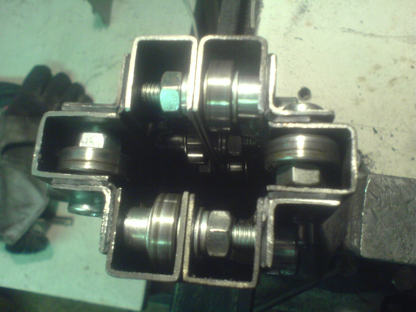

Проектировался такой конструктивчик исключительно под крепеж болтами и гайками, но в процессе работы у меня появился доступ к сварке, поэтому в моей реализации часть соединений - сварные. Для изготовления всех деталей достаточно болгарки, дрели и простейшего слесарного инструмента. Понятное дело, чем точнее изготовить детали, тем лучше, но все резы можно сделать хоть с допусками ±2мм - проблем не будет (лучше в минус, каретка может цеплять за направляющую, но тут тоже решается болгаркой )bm( ), а вот с отверстиями надо постараться. Нужно обратить особое внимание на выбор базовой поверхности при разметке.
Для облегчения сборки гайки у меня прихвачены сваркой, но можно и без этого собрать - проверено, не скажу что удобно, но можно. Еще, в модели подшипники внутри кареток крепятся на шпильках, мне лень было шпильки нарезать - я до 13 мм в нужных местах рассверлил отверстия и болты туда...
Сделал три таких трансклюкатора, через недельку-две вернусь из отпуска - буду доделывать (гайку надо сделать) и применять )ad(

Каретки (8326 просмотров) <a class='original' href='./download/file.php?id=2582&mode=view' target=_blank>Загрузить оригинал (494.62 КБ)</a>
Каретки
Каретка, вид сверху (8326 просмотров) <a class='original' href='./download/file.php?id=2583&mode=view' target=_blank>Загрузить оригинал (319.62 КБ)</a>
Каретка, вид сверху

Долго я думал и экспериментировал над подшипниковым узлом, остановился на таком, хотя вот уважаемый Граф применяет такие же радиальные подшипники с разделительной пластиной, об этом здесь. Мне лично, не очень нравится неоднозначность с затяжкой схемы с разделительной пластиной (по-хорошему нужна дистанционная втулка), но появляется возможность отрегулировать натяг в подшипниках и полностью устранить осевой люфт. А с примененным им фиксирующим винтом в гайке это еще и удобно. Может быть попробую тоже так сделать. Хотя даже просто стянутая пара подшипникой на ощупь не люфтит, даже с небольшим рычагом.
