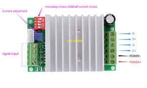

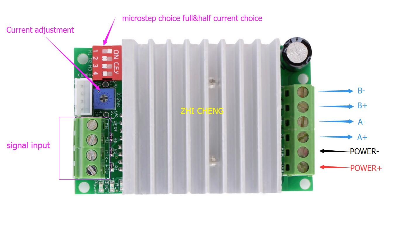

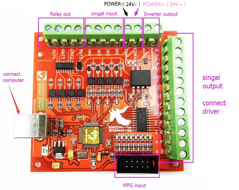

собрал станок все двигателя вращались (в ручном управлении)но теперь по оси Z начались проблемы нажимаю на Page Up движок крутанет и останавливается, опять нажимаю уже крутит в другую сторону и останавливается, такая ерунда и с Page Down. то в одну сторону,то в другую (на провода не каких воздействий не было ,как лежат(пока)так и лежат,где искать проблему?
Re: проблема с двигателем
Рустем, штатные телепаты в отпуске :) Что за станок, что за двигатели, какая система управления?
Но вообще-то похоже на обрыв одной фазы ШД.

извиняюсь точно лето же :D вот
драйвер (1807 просмотров) <a class='original' href='./download/file.php?id=86311&mode=view' target=_blank>Загрузить оригинал (71.27 КБ)</a>
драйвер
контроллер (1807 просмотров) <a class='original' href='./download/file.php?id=86312&mode=view' target=_blank>Загрузить оригинал (246.86 КБ)</a>
контроллер
и моторчики Nema17 четыре провода

спасибо за намек Сергей Саныч пайка отвалилось на одном из проводов ШД
