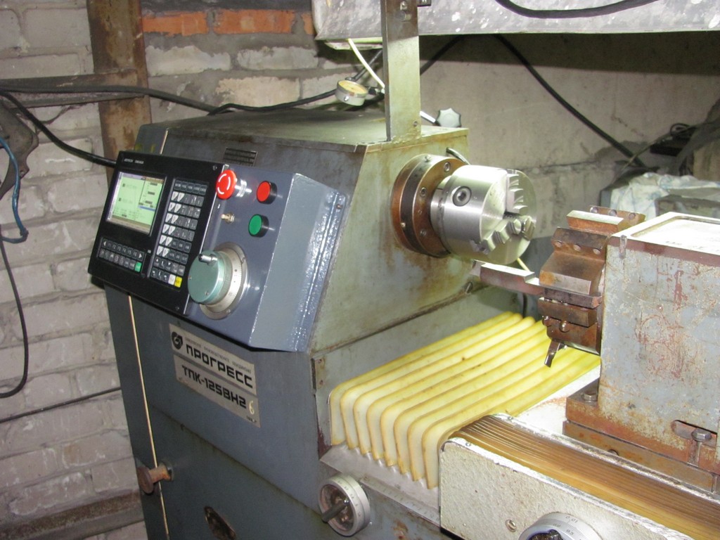

Ну вот тема http://www.cnc-club.ru/forum/viewtopic. ... 61#p231961
получила дальнейшее развитие...
Станок практически готов, осталось найти резцы :hehehe:
Рабочее поле:
ось Z-175мм, Ось X-115мм
Обрабатываемые материалы:
Небольшие точные детальки из цветмета, хотя сталь тоже можно.
Чертежи, фото, видео станка:
общий вид (14711 просмотров) <a class='original' href='./download/file.php?id=86284&mode=view' target=_blank>Загрузить оригинал (190.51 КБ)</a>
общий вид

ЧПУшка китайская
http://www.cnc-club.ru/forum/viewtopic. ... 64#p268064
Шаговики в качестве приводов (не гуд конечно, но будем посмотреть)
Резцедержка с датчиком положения на герконах.
от воздуха уйти не смогли, поэтому зажим-разжим резцедержки пневматикой.
https://www.youtube.com/watch?v=yT8k9LRTqH0
Шпиндель родной, патрон новый, пришлось проточить планшайбу, сел как влитой.
https://www.youtube.com/watch?v=y-E9acr5kGM
двигатель шпинделя - асинхронник 1.5 квт
частотник N700E

движки слабоваты, но компоновка позволит быстро поменять привода и движки, если созреем до замены
Привода заменили на сервы - после шакговиков, самолет.

Что в станке нравится.
Хорошо приспособлен под мелкие детальки.
Что в станке не нравится
Жесткость резцедержки.
Без капитальной переделки, жесткости не будет.
Что в следующий раз сделал бы по-другому?
Другой станок(а у нас их 2) наверное будем модернизировать на LinuxCNC

aftaev писал(а):Какие отзывы о стойке ЧПУ?
Достоинства - простая как лом в разрезе
На живом станке, довольно быстро соображаешь что к чему.
Есть куча каких-то циклов (нарезания резьб, проточки канавок, черновой обработки) но с ними разбираться нужно.
Очень простая привязка инструмента
Есть визуализация обработки
Есть режим индикации состояния входов/выходов.
Недостатки
-нет ОС по положению осей
- нет аварийного входа от внешнего обрудования (например от частотника)
- в цикле нарезания резьбы ЧПУшка забывает про вывод на экран, видимо ресурсов проца не хвататет
дальше, по мере освоения.

odekolon писал(а):-нет ОС по положению осей
наверно есть в других версиях?

Сообщение odekolon »
черт его знает, вообще-то распиновка разъемов говорит что ОС есть, но кабеля, идущие к разъемам приводов кастрированы по сигналам ОС от приводов.
Попытка подключить к разъему ЧПУшки энкодер и крутануть его, ни к чему не привела(правильная чпушка должна была бы изругаться).
возможно из сигналов ОС используется только нулевая метка в режиме HOME, да и то это всего лишь гипотеза.
я так думаю, реально получить около 10 микрон
хотя расчетная точность позиционирования 4 мм шаг винта (200шагов*8,33 редуктор)=2,4 мкм
Еше привод на шаговиках, показал себя плохо (не хватало усилия, на больших оборотах, были пропуски шагов), поставили китайские сервы. Небо и земля. Стало возможно резать резьбу на приличных оборотах.
Добавили тормозной резистор шпинделя, включили торможение постоянным током на 0,4 секунды. Останавливаться шпиндель стал очень резко.
Поджимная задняя бабка пока неполучилась. Сделать, то сделали, но люфт в родных салазках робота оказался неприемлемым
