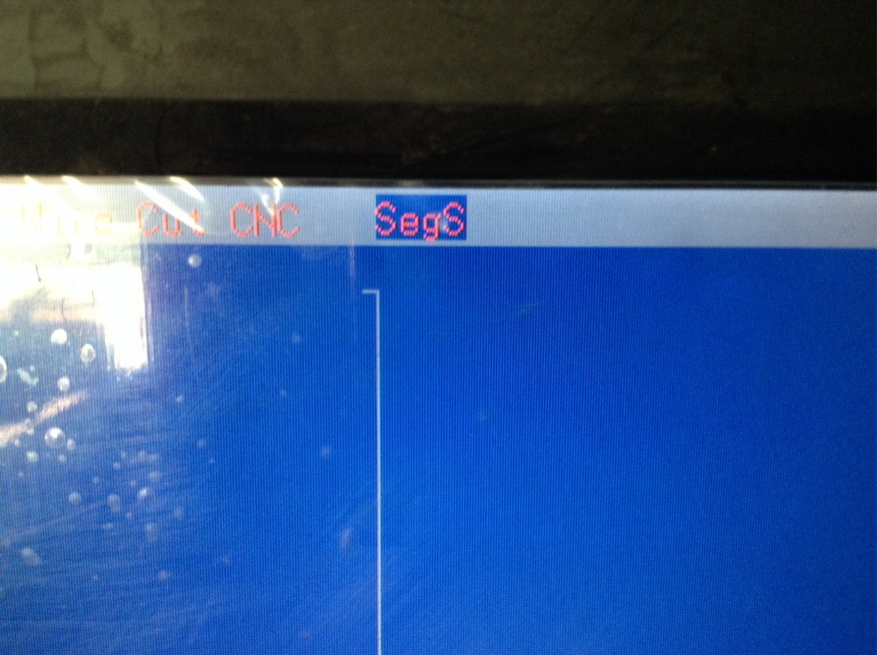

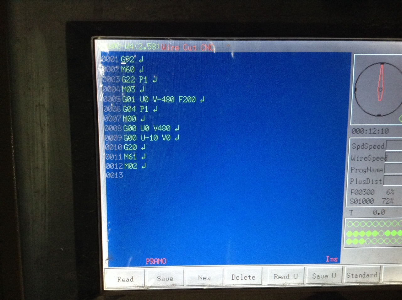

Всем добрый день!

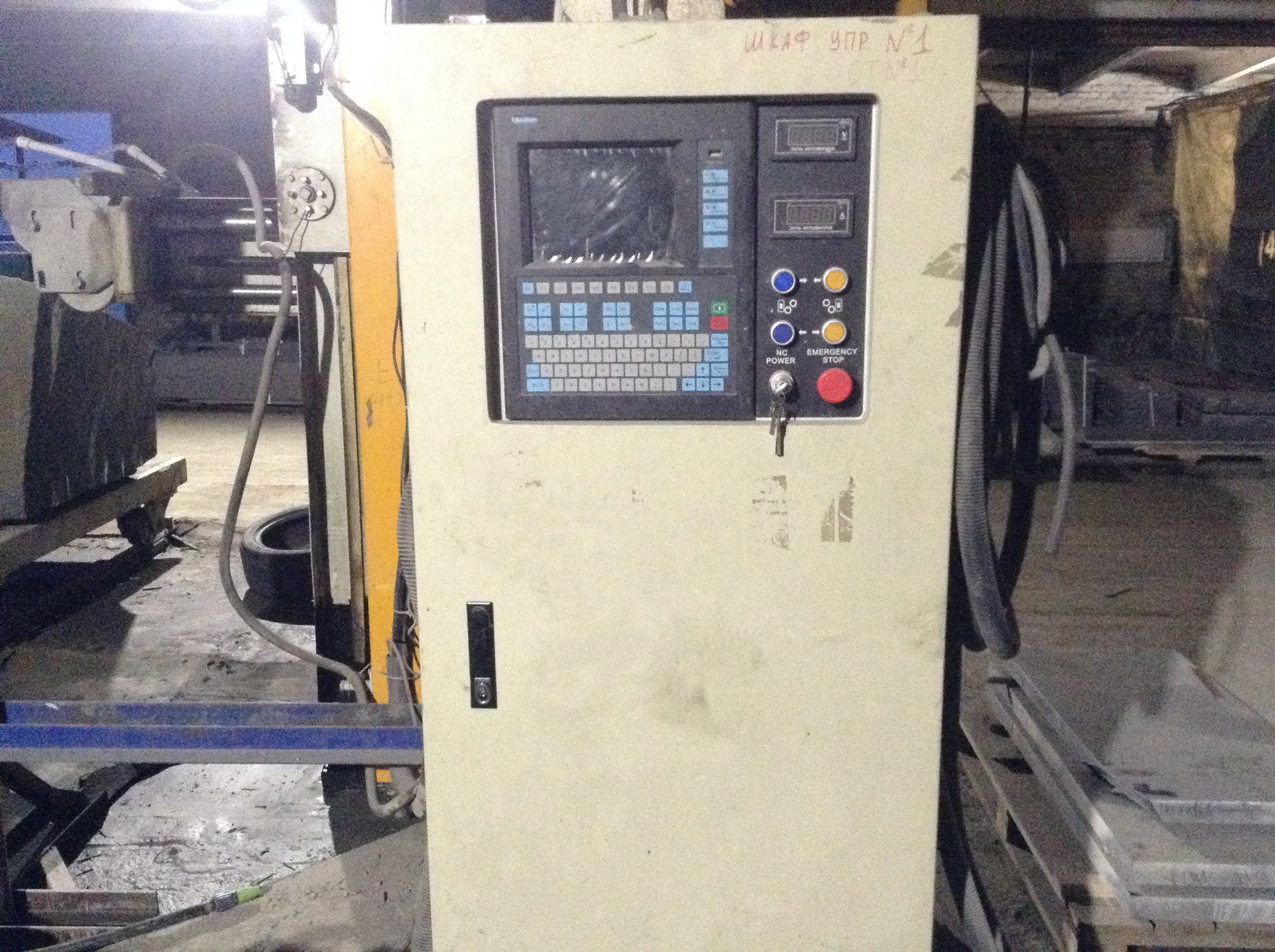

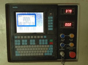

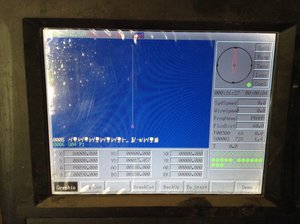

помогите определить что это и как исправить.
не стала запускаться программа.

Сообщения: 34042
Re: помогите ошибка SegS
Ни описание станка, ни ЧПУ - вот картинка догадайтесь что это.
Все что можно понять - это проволочновырезной WEDM станок.

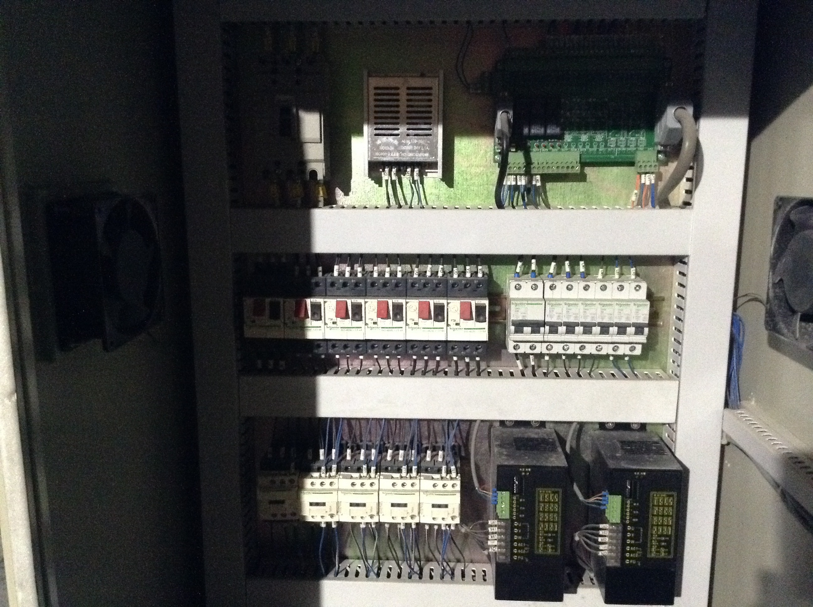

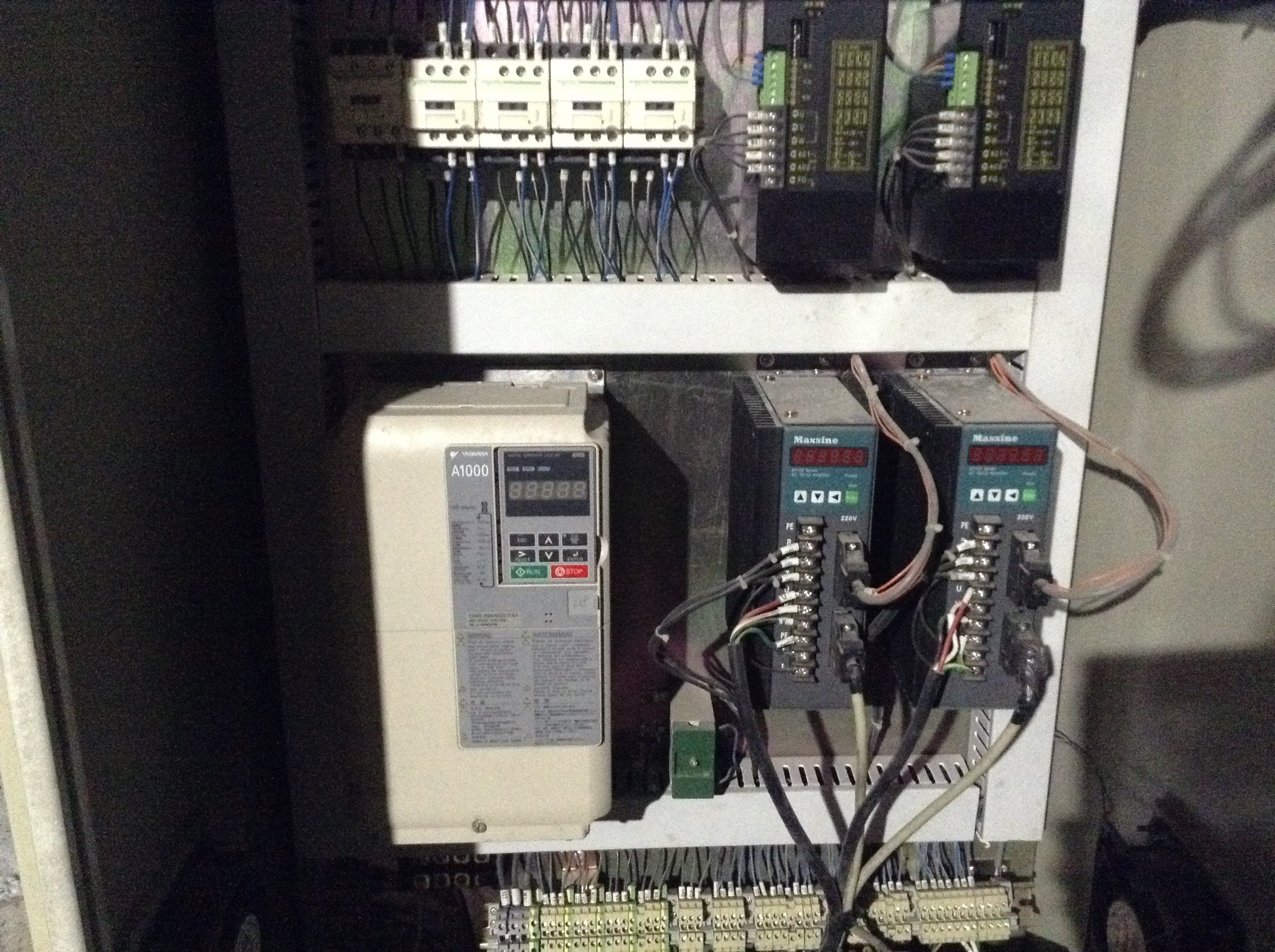

канатный станок по камню.
image (76).jpeg (3939 просмотров) <a class='original' href='./download/file.php?id=86044&mode=view' target=_blank>Загрузить оригинал (2.11 МБ)</a>
image (77).jpeg (3939 просмотров) <a class='original' href='./download/file.php?id=86045&mode=view' target=_blank>Загрузить оригинал (1.12 МБ)</a>
Сообщения: 34042
С таким набором инфы - только к производителю.

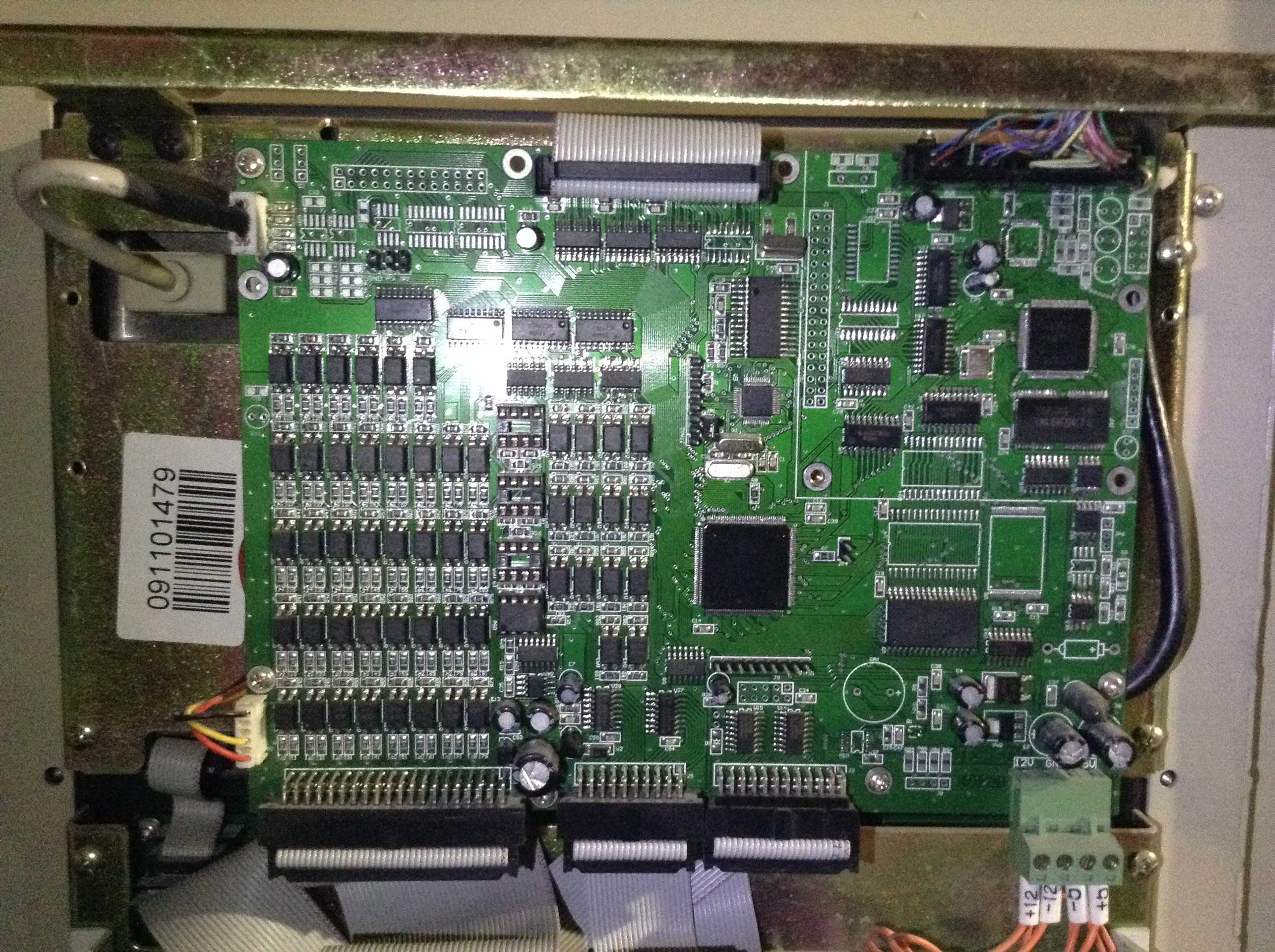

Производитель отписался,что проблема в плате и цена 1000$
image (78).jpeg (3891 просмотр) <a class='original' href='./download/file.php?id=86108&mode=view' target=_blank>Загрузить оригинал (1.65 МБ)</a>

Афтаев верно говорит, вы пальцем в небо показали и просите найти ту звезду на которую смотрите.
Что сложно перечислить все что знаете про станок? Описать подробно что с чем? Даже такое фото платы ни о чем не говорит совсем.

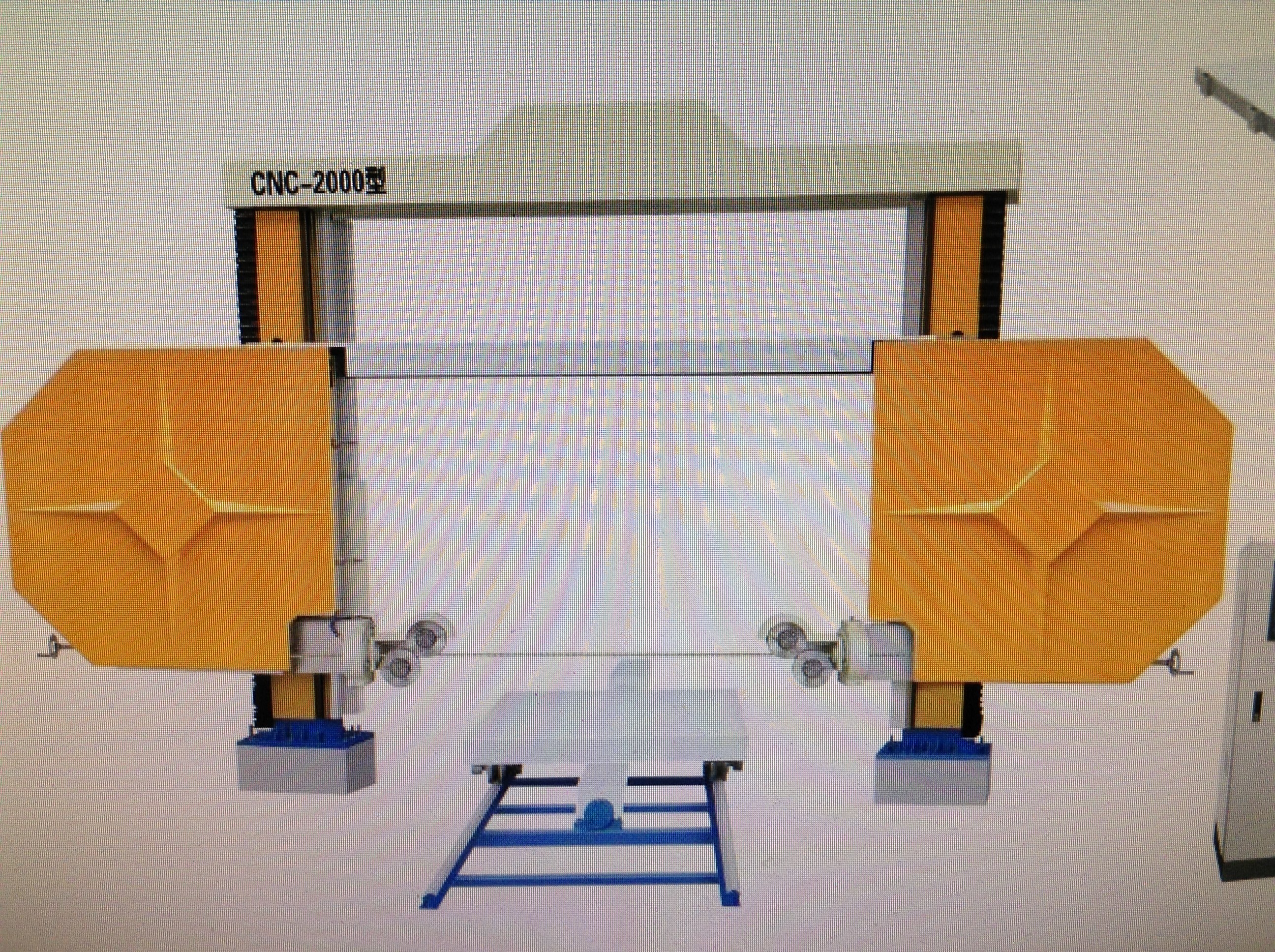

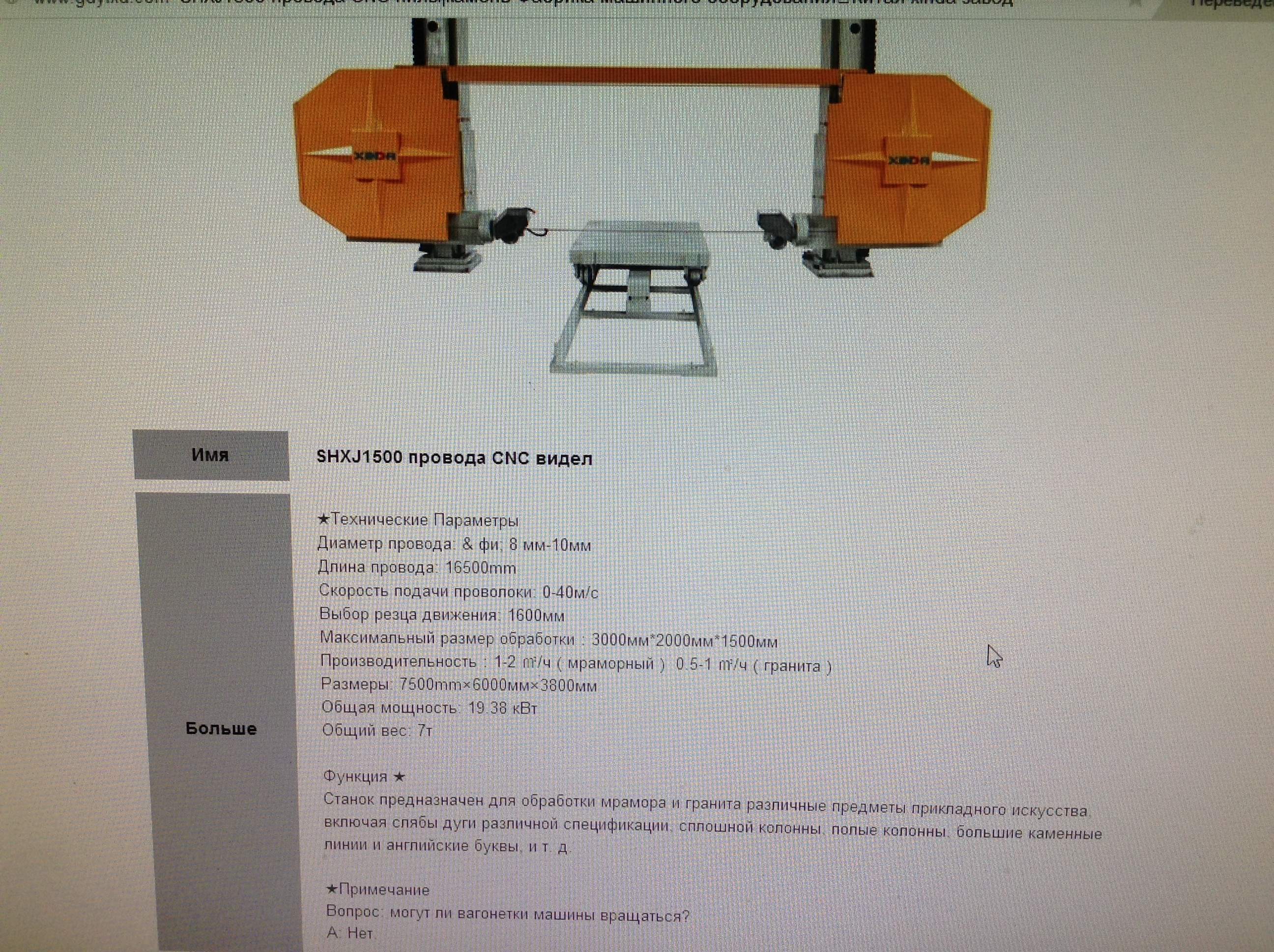

сайт производителя.
http://www.gdyfxd.com/html/en_product/36.html

rodilnik писал(а):Производитель отписался,что проблема в плате и цена 1000$
То есть ошибка SegS и обозначает что плата сдохла - плати 1000 баксов :) Или все таки изготовитель сообщил что означает эта ошибка?
Возможно это ошибка входного/выходного сигнала и сдохла какая нибудь оптопара. Будь эта моя плата проверил бы все оптопары и микросхемы логики которые можно заменить или проверить, а уж потом покупал плату.

rodilnik писал(а):сайт производителя.
Нужно аккуратно снять плату, перевернуть и посмотреть что с обратной стороны, мож название фирмы есть. Этот сайт изготовителя станков, а плату возможно совсем другие делали и стоит она раза в 3 дешевше ;)
