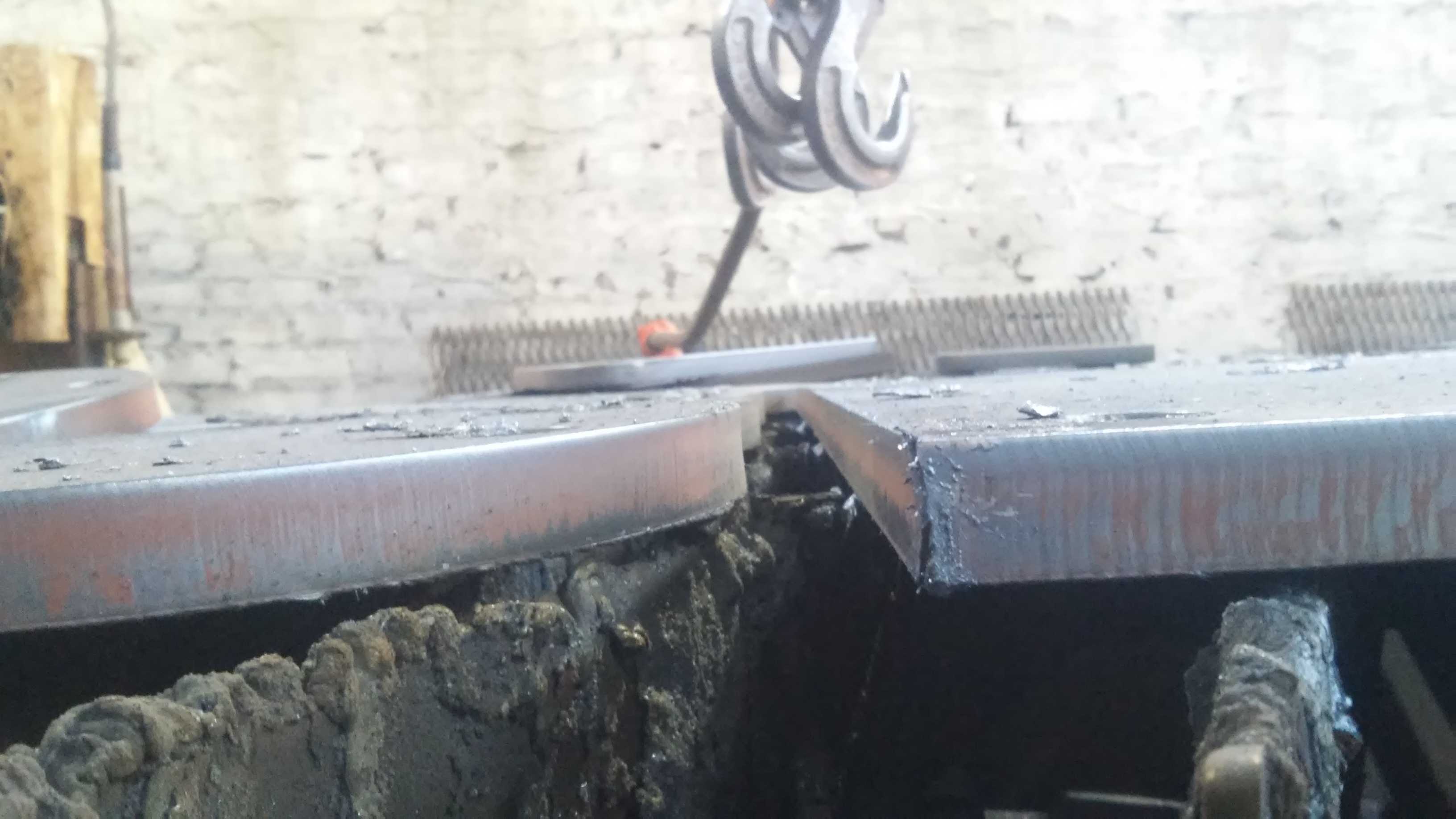

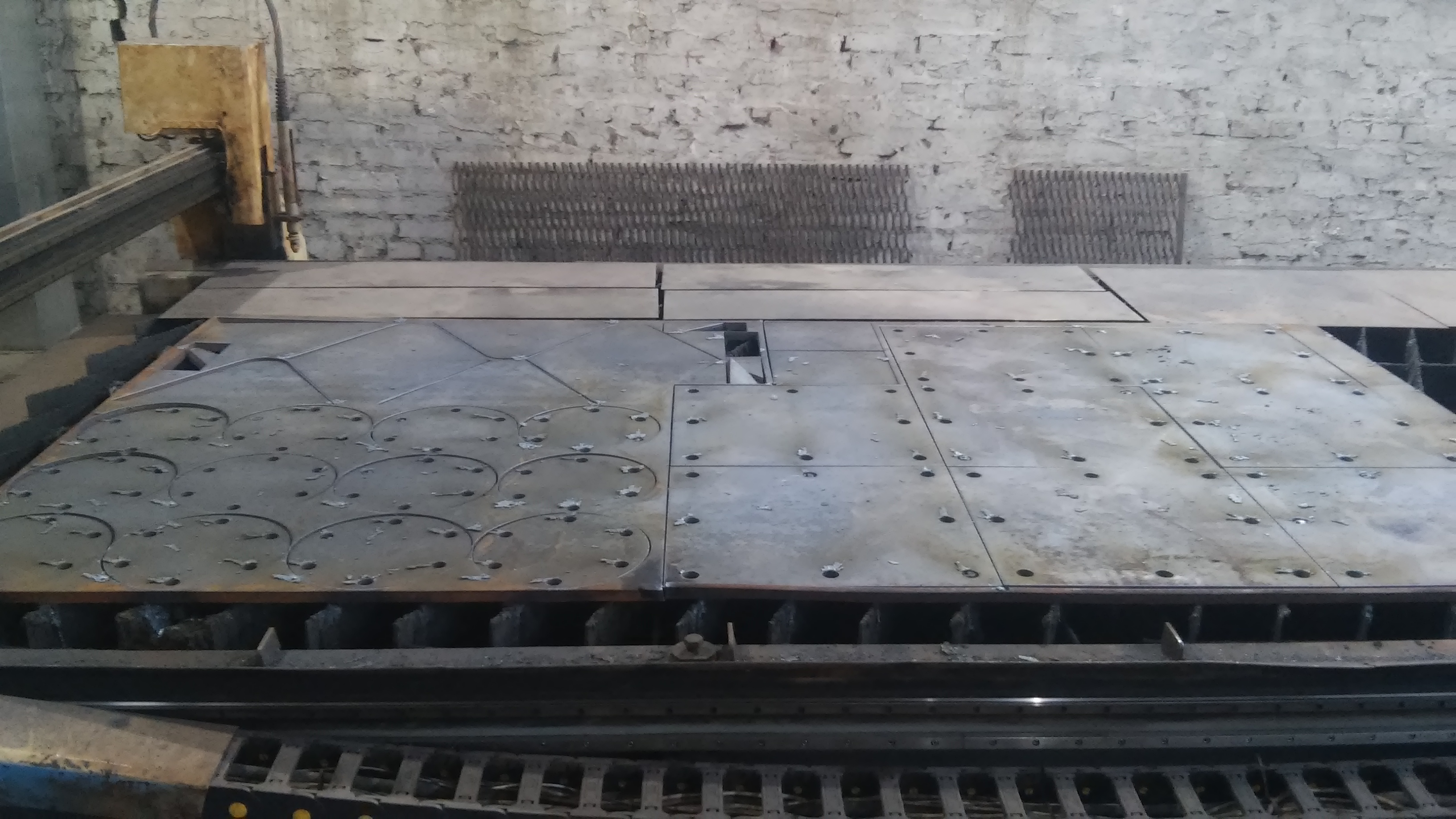

20ка 1.5 х 2.7м кусок. Ушло у меня на это два комплекта. И вот это мне не нравится. Накладненько.
Сегодняшняя моя работа. (9660 просмотров) <a class='original' href='./download/file.php?id=86055&mode=view' target=_blank>Загрузить оригинал (1.4 МБ)</a>

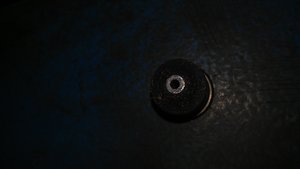

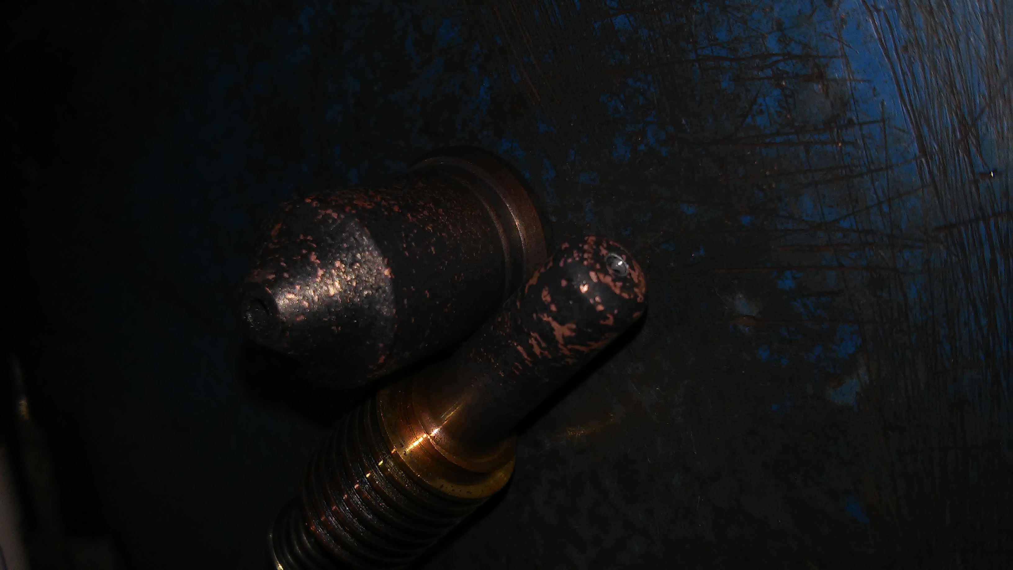

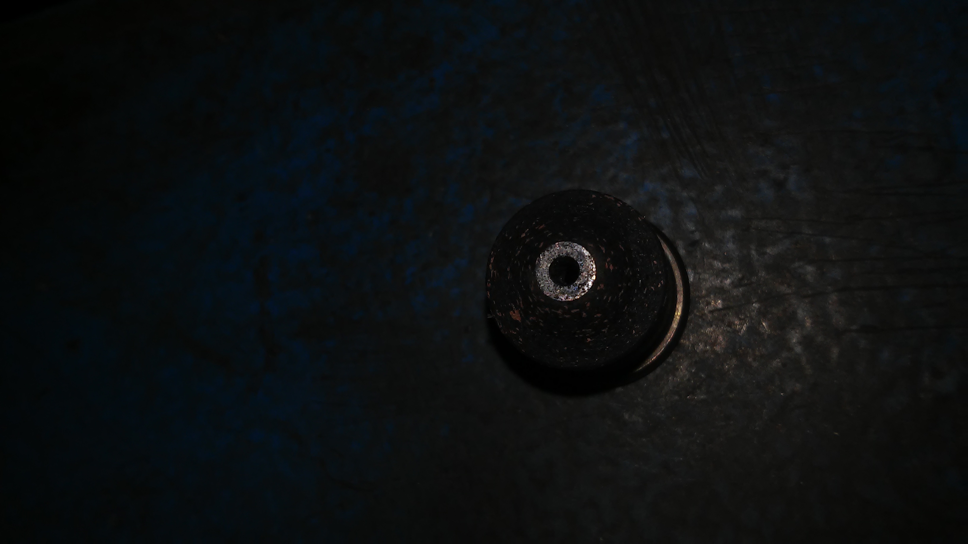

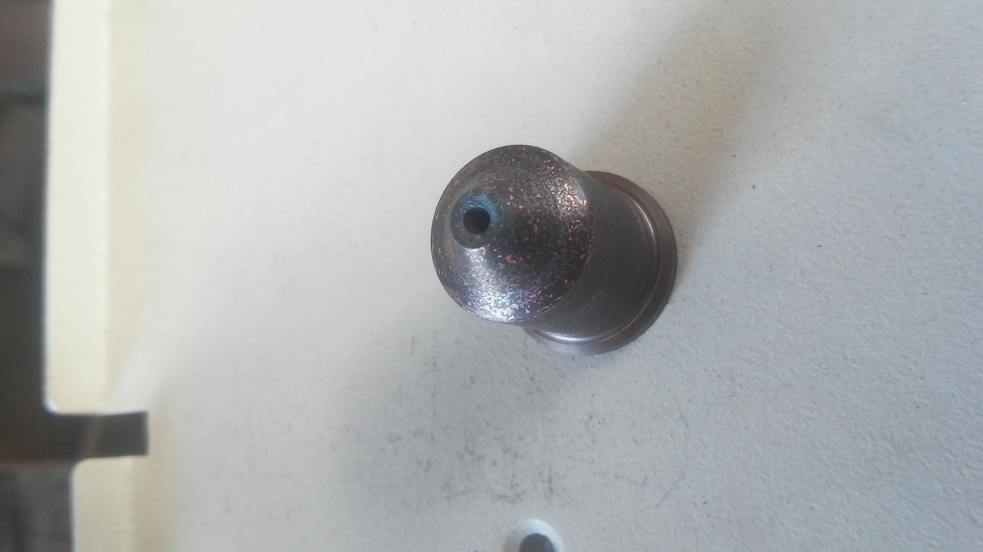

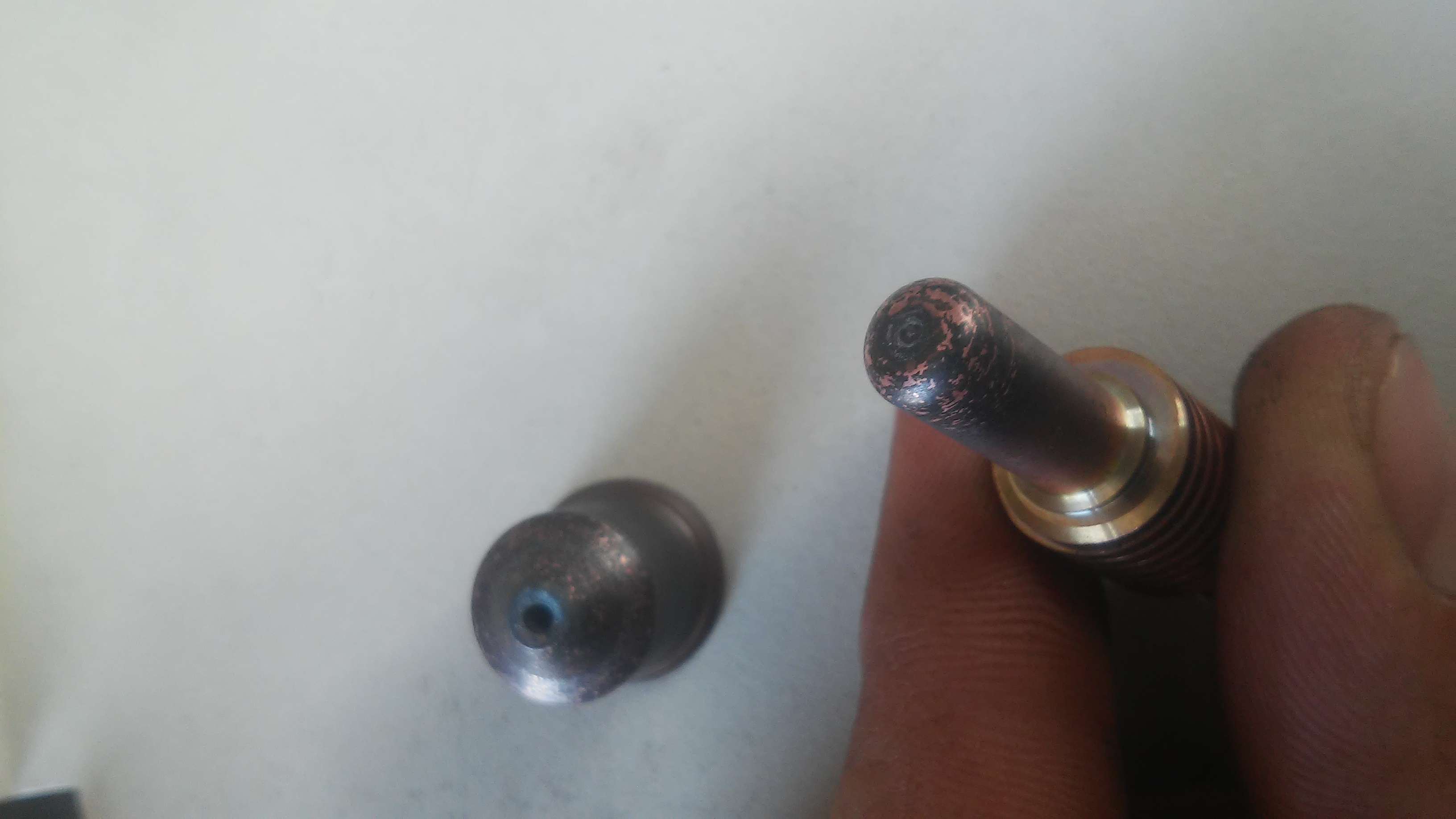

Вот первый комплект после 70-ти прожигов. В таком состоянии сопло уже не хочет работать. не прожигает уже. А электроду то еще работать и работать.
Вторым комплектом дорезал лист. выдержал 90 прожигов ну и состояние их на фото. электрод внорме еще. А сопло врядли будет уже работать. на 8ке 10ке может еще поюзает.
1й комплект (9658 просмотров) <a class='original' href='./download/file.php?id=86058&mode=view' target=_blank>Загрузить оригинал (1.18 МБ)</a>
1й комплект
1й комплект (9658 просмотров) <a class='original' href='./download/file.php?id=86059&mode=view' target=_blank>Загрузить оригинал (1.04 МБ)</a>
1й комплект
2й комплект (9658 просмотров) <a class='original' href='./download/file.php?id=86061&mode=view' target=_blank>Загрузить оригинал (848.39 КБ)</a>
2й комплект
2й комплект (9658 просмотров) <a class='original' href='./download/file.php?id=86062&mode=view' target=_blank>Загрузить оригинал (1.08 МБ)</a>
2й комплект

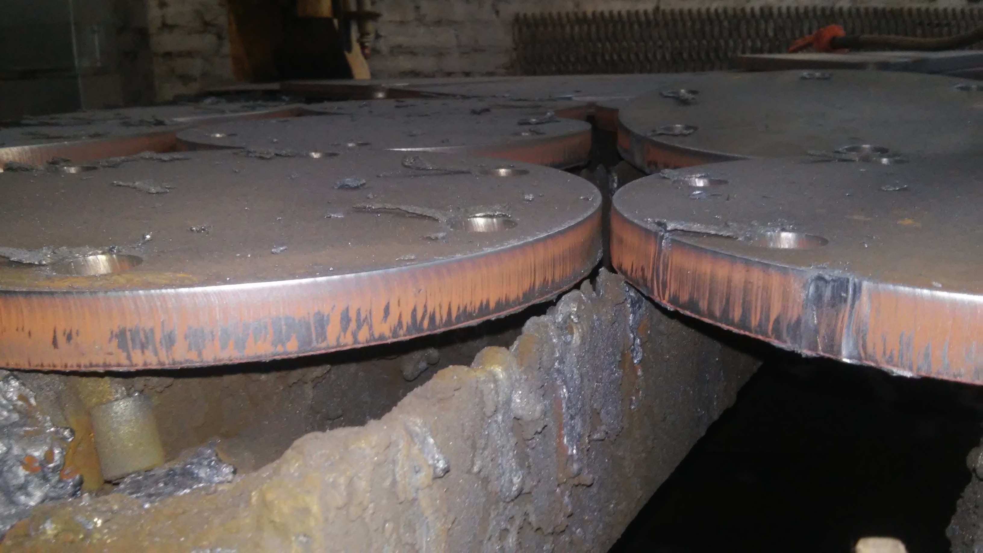

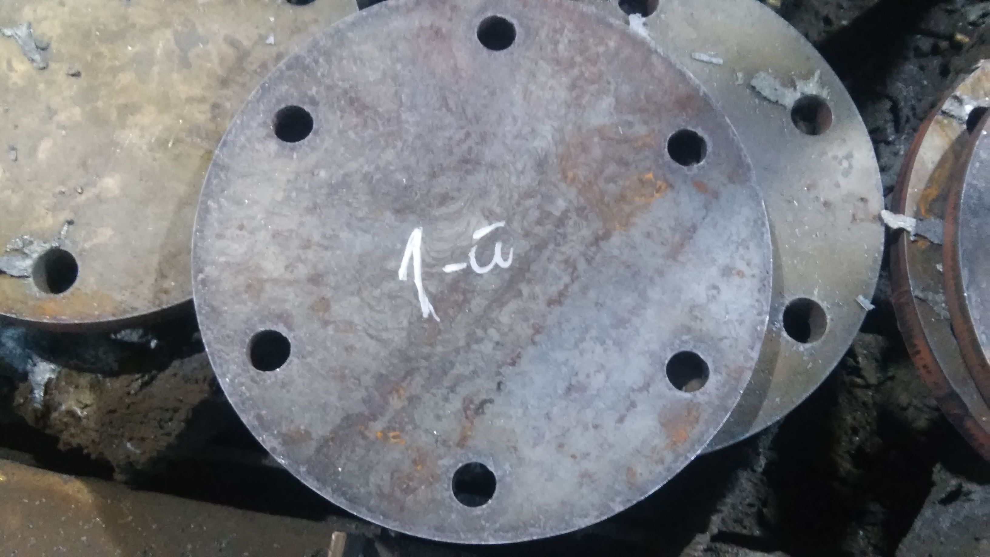

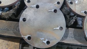

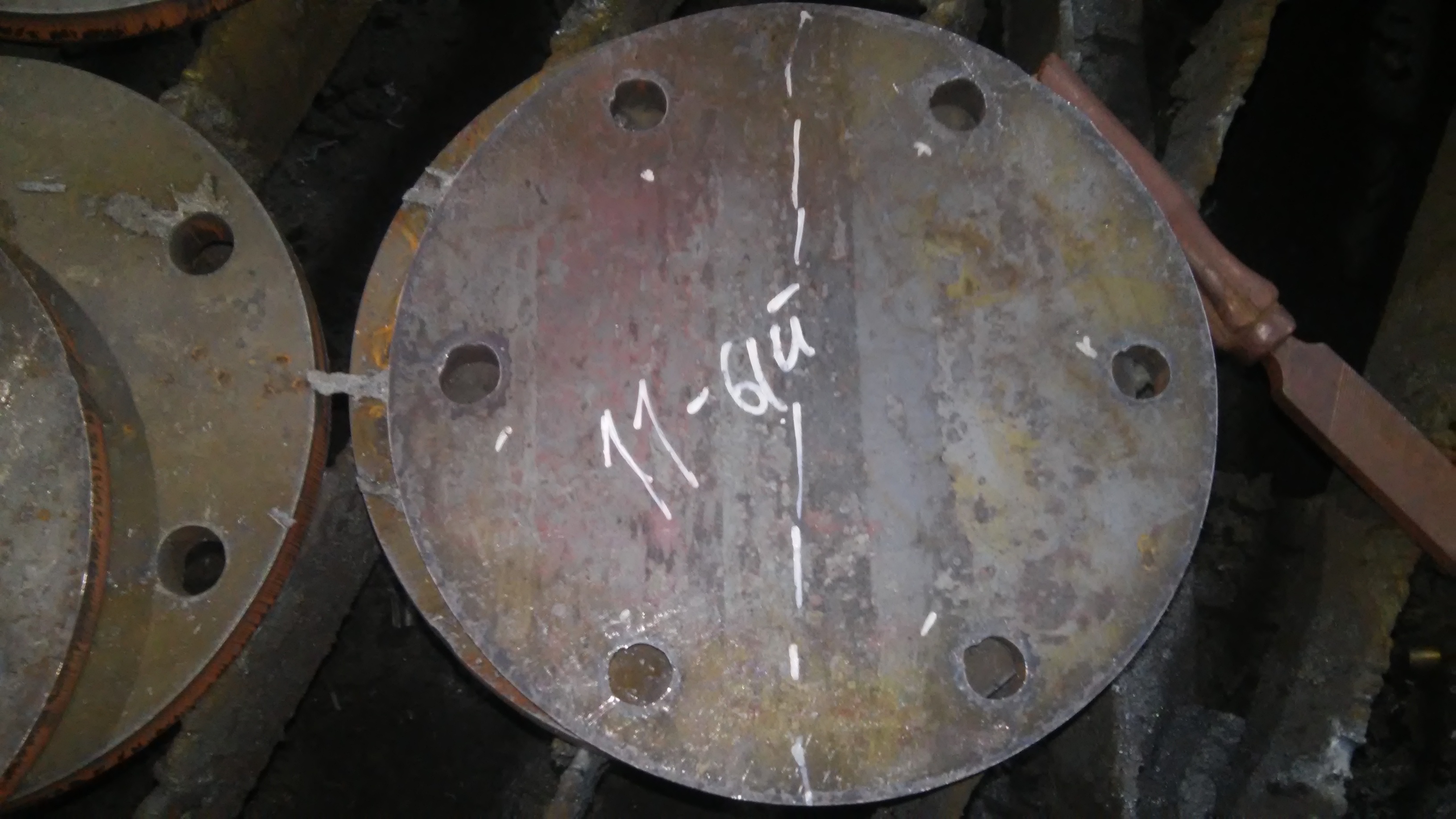

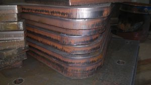

Ну и железяки которые крамсал.
20160801_184931.jpg (9657 просмотров) <a class='original' href='./download/file.php?id=86063&mode=view' target=_blank>Загрузить оригинал (1.13 МБ)</a>
20160801_184945.jpg (9657 просмотров) <a class='original' href='./download/file.php?id=86064&mode=view' target=_blank>Загрузить оригинал (1.34 МБ)</a>
Верхняя сторона флянца (9657 просмотров) <a class='original' href='./download/file.php?id=86065&mode=view' target=_blank>Загрузить оригинал (1.28 МБ)</a>
Самый первый вырезанный флянец. Нижняя сторона флянца. шлак отчистил. (9657 просмотров) <a class='original' href='./download/file.php?id=86066&mode=view' target=_blank>Загрузить оригинал (1.25 МБ)</a>
Последний флянец на первом комплекте. (9657 просмотров) <a class='original' href='./download/file.php?id=86067&mode=view' target=_blank>Загрузить оригинал (1.22 МБ)</a>
