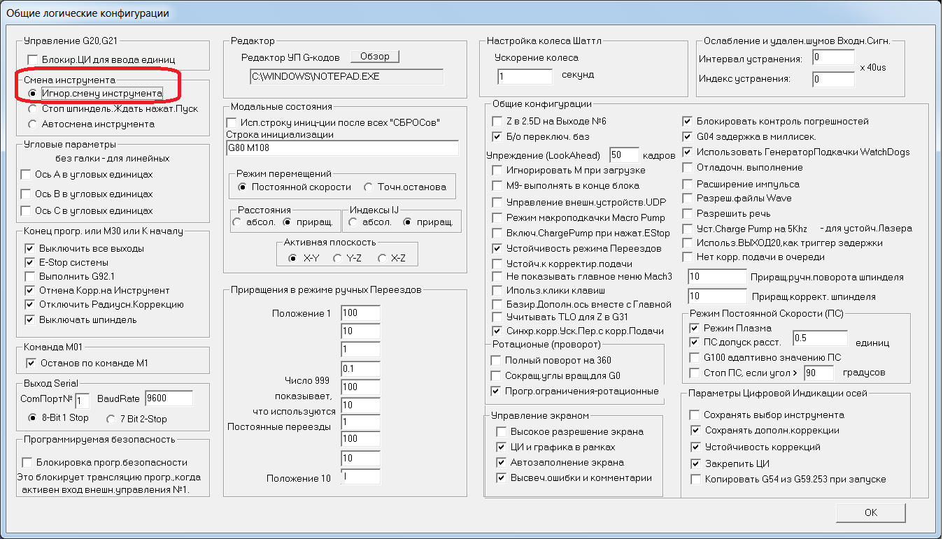

Всем привет, есть программа по которой идет обработка, в программе заложены 3 смены инструмента и после каждой смены инструмента, необходимо в Mach нажимать кнопку start. По факту инструмент не меняется. (таков процесс по другому не как) Подскажите, можно ли, продолжать выполнение программы, не нажимая кнопку старт?
Re: Выполнение программы после смены инструмента
Добавлено: 20 июл 2016, 22:43
Два варианта:
1. В Gcode выбросить строки отвечающие за смену инструмента
2. В Mach3 включить Игнор смены инструмента

Спасибо большое, на выходных попробую!

Добрый день, так и стояло по умолчанию (игнорировать). Если удалить смену инструмента в программе, будет ли меняться скорость обработки. Так как в программе смена инструмента существует для изменения скорости обработки различных участков.

KolyaVasin писал(а):Если удалить смену инструмента в программе, будет ли меняться скорость обработки. Так как в программе смена инструмента существует для изменения скорости обработки различных участков.
T*M6 отвечает за смену инструмента, S***** отвечает за скорость. меняйте только скорость или подачу F и будет вам счастье
