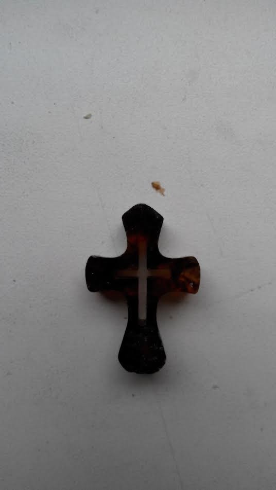

Всем доброго времени суток, ребята нужна ваша помощь "обработка по профилю" режем по янтарю проблема с изделиями с похожими гранями сверху, прямые грани режет хорошо без проблем (окружности тоже). Подскажите пожалуйста в чем может быть проблема? (программа направляющая Artcam, фреза 1мм кукурузка)

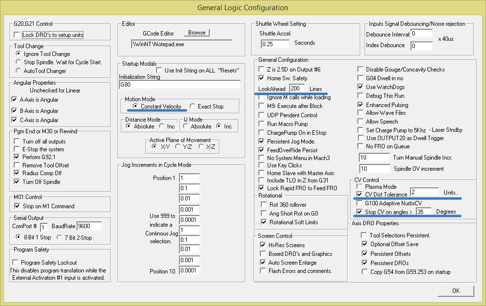

Какой станок ? Такое может быть например при отсутствии жесткости (отгибает фрезу при не подобранных режимах резания) или люфтах в механике.
Re: Нужна помощь несимметричные грани креста
Или mach3 так делает, если не настроен и заданы невысокие ускорения.
2015-02-15 00-37-53 Скриншот экрана.png (1870 просмотров) <a class='original' href='./download/file.php?id=85289&mode=view' target=_blank>Загрузить оригинал (31.84 КБ)</a>

за настройки спасибо сейчас попробую.вот название чпу станка(beijing oumiao cnc technolodgy co . ltd)

насколько я понимаю это название конторы производителя. Ясно , станок не самосборный.
