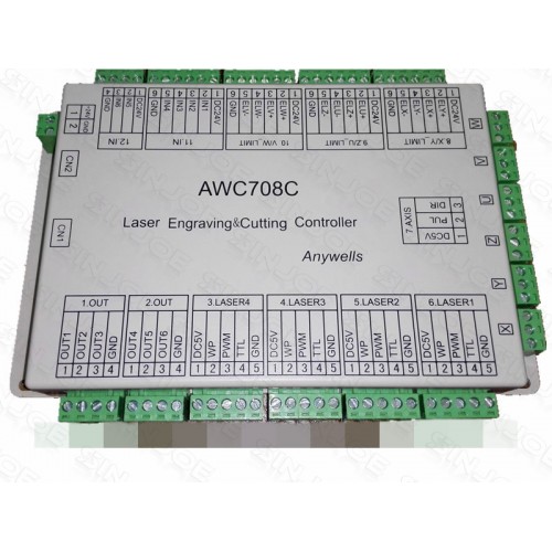

Нужно приобрести контроллер, не знаю какой выбрать.
В начале думал RDC6442G, и цена у него приятная, и отзывы хорошие... НО! У него уже нет канала аналогового управления мощностью лазером, только цифра. У меня на БП только аналоговое управление :( Печалька :(
Остаются варианты AWC708Lite и RDC6332G. Разница в цене от 50$ и выше за версию RDC6332G. Вопрос, на сколько велика между ними разница и стоит ли переплачивать за RUIDA? Я понимаю, если человек давно и плотно работает с одним брендом, многие вещи для него уже привычные, переход на новую платформу требует времени, а оно, как известно, деньги. Но я ещё не работал ни с той ни с другой системой.
Есть ли среди нас форумчане, которые могли бы вкраце указать на плюсы и минусы того или иного устройства?
Так же волнует вопрос (в описаниях нигде не нашёл), поддерживает ли AWC708Lite управление мощностью лазера через аналоговый канал?
Ещё хочется понять разницу между контроллерами AWC708 Lite, нашёл на алиэкспрессе их несколько, они вообще выпускаются одной фирмой? Или куча китайцев собирает на одной микросхеме и одной прошивке?

AWC708Lite мне известен под брендом SINJOE https://www.sinjoe.com/
Там и мануалы, там и софт.
Существует русифицированая версия LaserCAD V7.78
Судя по маркировке разъемов по аналогу 0+5В он управлять умеет
