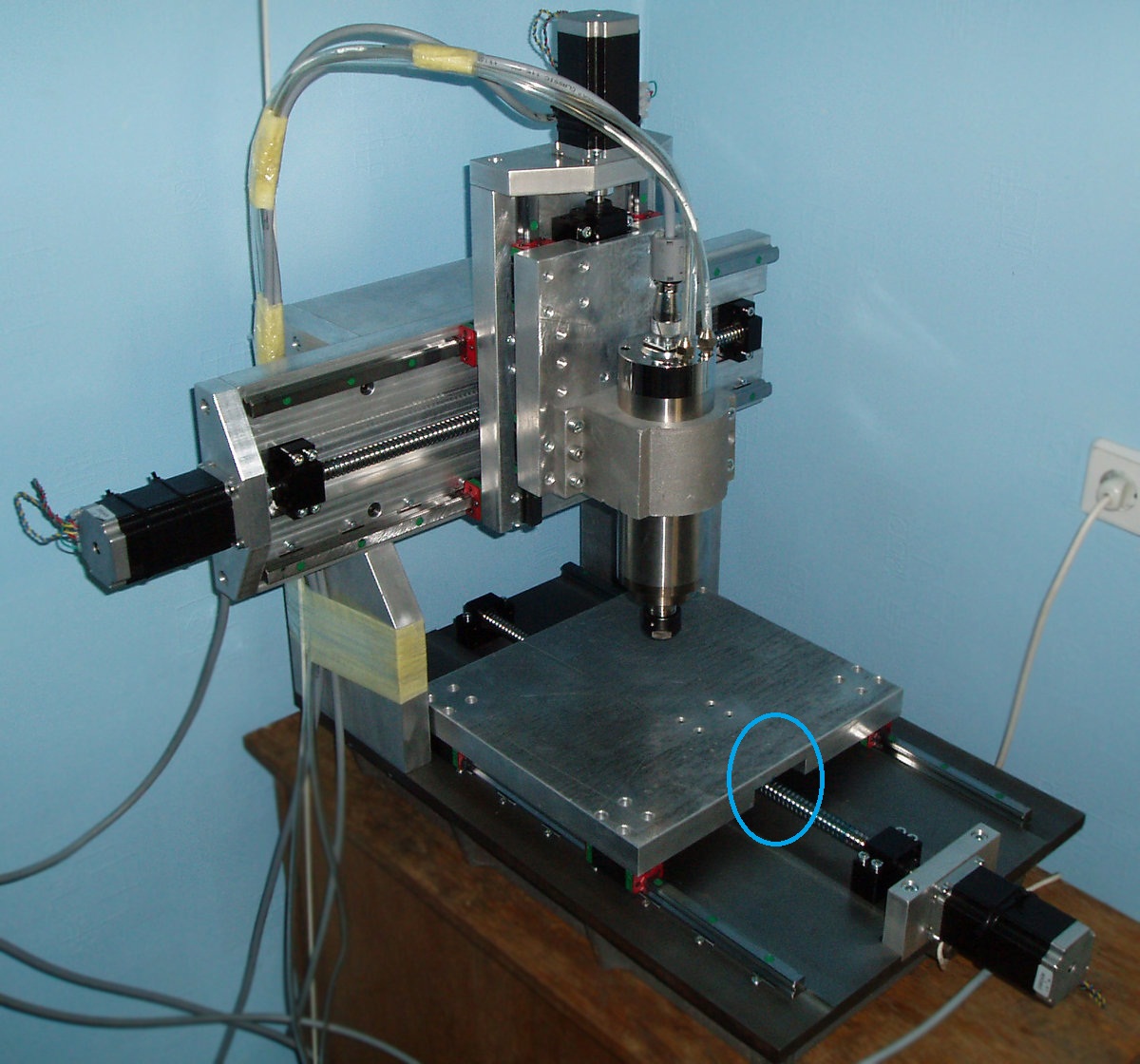

Все нравится в станке, смущает только один фрагмент конструкции, хотелось бы как то избежать пропила в "столе", или свести его к минимуму возможному
Не прошу точную цену, можно +/- 5тыс

Этот пропил возможно не до конца идёт, а только под кронштейн и опора BK чтобы пролезла. А вообще идея хорошая отлить из чугуна, похожий на другой станок этого же автора. Но построить именно на похожей чугунной плите.

Не, я с чугунами не хочу бегать, мне бы пока и с дюрали пошел. Только плита поверочная из чугуна.
Силвер писал(а):Этот пропил возможно не до конца идёт, а только под кронштейн
А ну тогда норм

Про пропил правильно подметил, там самое тонкое место стола. Лучше подиумы под рельсами или над каретками сделать. Немного сдвинуть рельсы и поставить плиту на четыре ножки - тогда можно будет сделать рулонную защиту.

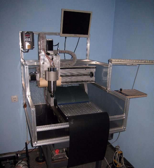

В данный момент он выглядит вот так
чпу 3330.jpg (5668 просмотров) <a class='original' href='./download/file.php?id=84099&mode=view' target=_blank>Загрузить оригинал (59.43 КБ)</a>

А че короб то не достроил, я думал его больше от шума делают.

Короб был больше, но часть разобрал для удобства работы. Сружка не летит по всей комнате и этого достаточно, от шума защищаюсь наушниками.
