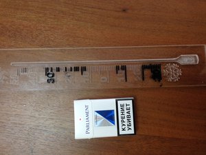

Здравствуйте уважаемые форумчане!
Прошу Вашей помощи.
Появилась идея сделать термометр домашний из оргстекла.
Имеется колба спиртовая длиной 28 см.

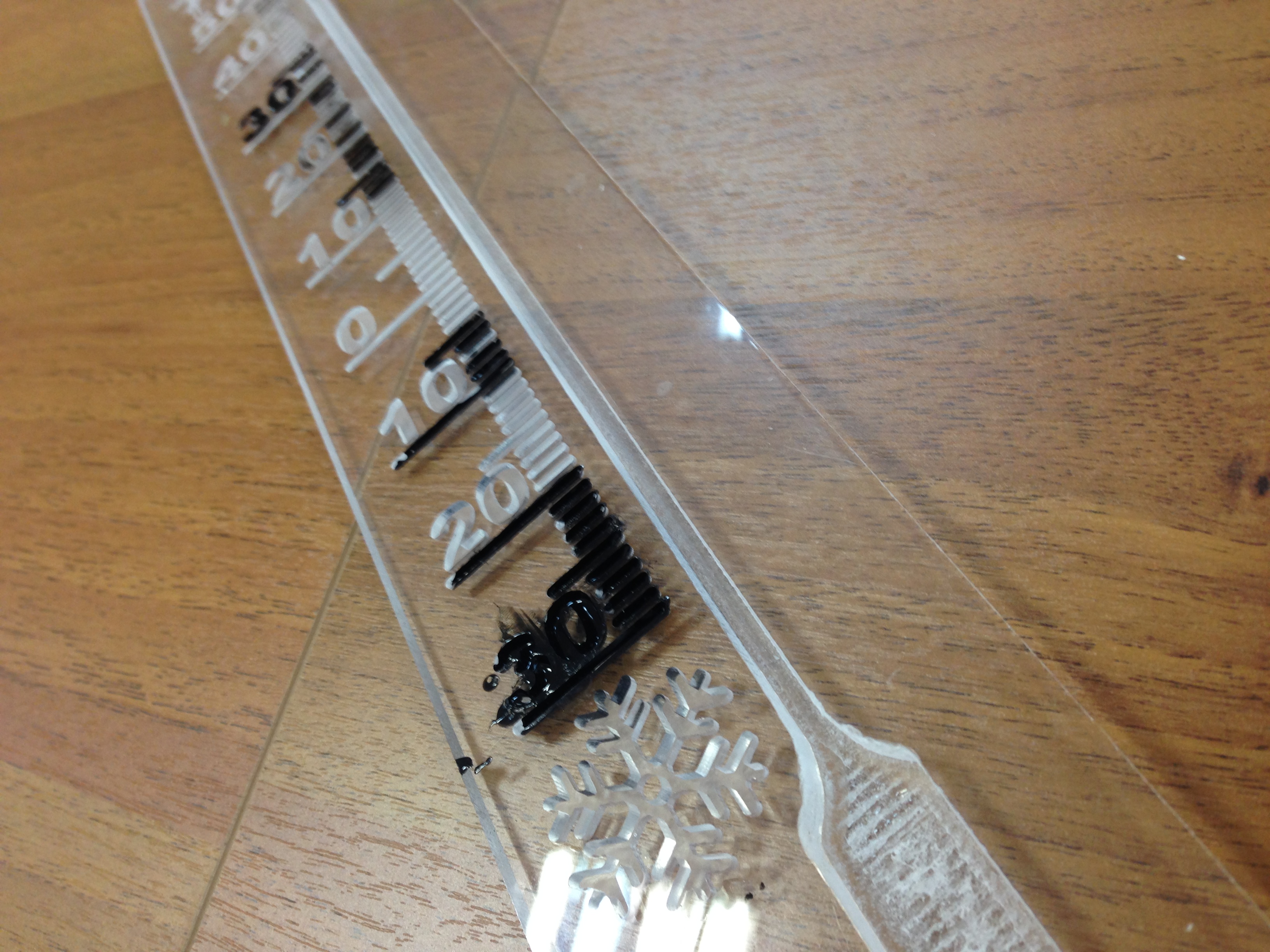

На станке с ЧПУ отфрезеровал на оргстекле шкалу градусника
фрезой d=1,5мм с шагом 1,3 мм между рисками.
Теперь встал вопрос как прокрасить риски шкалы,
чтобы получилось аккуратно??
Пробовал перед фрезеровкой клеить скотч прозрачный, малярный, изоленту -
в надежде получить некий трафарет, чтобы после фрезеровки аккуратно промыть
риски, дать подсохнуть и пройтись акриловой краской.
В итоге прозрачный и малярный скотч задираются, а изолента местами
фрезеруется не ровно, в общем результатом не доволен. Еще пробовал
каждую риску заливать краской через шприц - жутко неудобно, малейшее
движение неверное и краска вытекает за риску - тоже отпадает.
В связи с этим вопрос, подскажите, как организовать процесс??
все - таки идея с трафаретом не отпускает, верю что должен быть материал,
который будет фрезероваться без задиров, выдержит обработку водой и
в конце благополучно отклеится от оргстекла.
IMG_0233.JPG (3290 просмотров) <a class='original' href='./download/file.php?id=83564&mode=view' target=_blank>Загрузить оригинал (1.82 МБ)</a>
IMG_0234.JPG (3290 просмотров) <a class='original' href='./download/file.php?id=83565&mode=view' target=_blank>Загрузить оригинал (2.05 МБ)</a>

А зачем красить? Подсвети светодидами - риски засветятся.
Сообщения: 9116
Re: Фрезеровка оргстекла с последующей покраской (прошу помо
Гравировать достаточно глубокие риски, мазать всё обычной нитрокраской, после чего лишнее стирается резиновым шпателем и просто сухой тряпкой.

В данном варианте очень хочется покрасить, все же термометр такая вещь
обращаешься к ней не часто, а по необходимость + висеть на даче будет висеть,
не желательно провода городить.

Это называется затирка.
Гравируешь рисунок без всяких скотчей.
Красишь акриловой водорастворимой краской, и губкой или мягкой тряпочкой стираешь лишнее с поверхности.
Обычно без воды.
После того как краска подсохнет - можно и влажной тряпочкой пройтись.
Если нет цветной акриловой - можно попробовать гуашь, или водорастворимый колер из строительного магазина.

В теории я себе это так и представлял, НО так как расстояние между рисками 1,3 мм то тряпочка или губка
так и норовит провалиться в паз и нарушить структуру краски, либо снять чуть краски с внутреннего верхнего края
фрезерованной риски.
Мой мозг отказывается верить что нет такого материала, который можно было бы налепить сверху с желаемым результатом.

Шпателем пластиковым или кредиткой.
Сообщения: 9116
krekz писал(а):тряпочка или губка
Тряпочка, обернутая вокруг ровной дощечки, никуда не провалится.
Сообщения: 21923
Лишняя краска легко снимается мелкой шкуркой и потом заполировывается до изначальной прозрачности.
Нитрокраску применять не стоит - въедается в поверхность и приходится много сошлифовывать.
Я б попробовал сначала покрыть защитным слоем акриловой краски, потом отфрезеровать, потом надписи закрасить нитрокраской, потом защитную сошлифовать.

Виниловая плёнка, которая используется в рекламе (Oracal, Avery)
