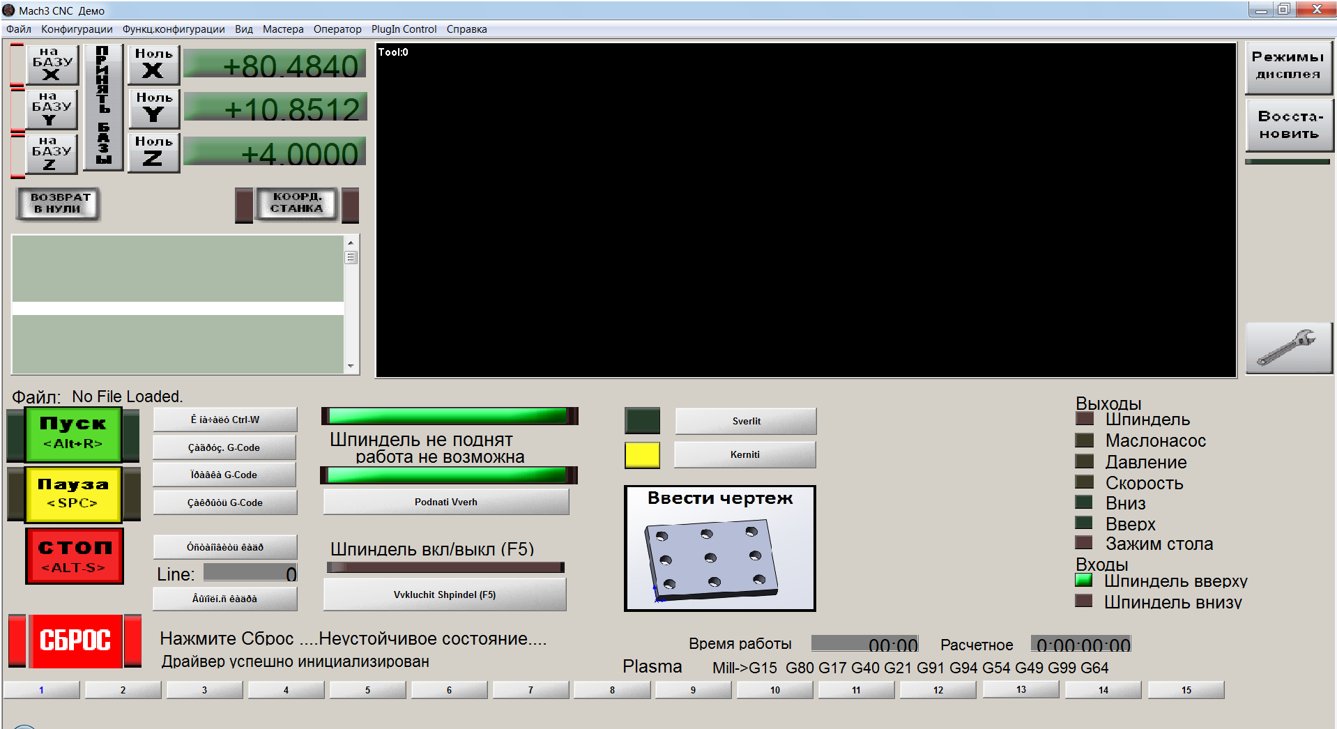

Как то переоборудовали китайский ЧПУ станок. Там как раз стоял подобный контроллер + комп + сервы. Работали так: включается комп, грузится винда и программка чертилка. Оператор либо через клаву или тачэкран набивал координаты, жмакает кнопку отправить и из компа по СОМ программа заливается в контроллер. На ящике станка нажимается найти НОМЕ, станок един на концевики и после этого станок готов выполнять работу. Но сложность в том что все на английском и умели работать на нем только малая часть работников. Внести изменения в контроллер нельзя, нет ни у кого исходников и все запаролено.
Нас попросили сделать что нибудь на русском и чтобы любой работник знакомый с компом мог работать.
Взяли и выбросили этот контроллер(Мицубиси) в комп установили Mach3. Убрали все лишнее и нарисовали мастер.
Это дешевле чем ставить контроллер и писать под него программу. Программа Mach3 стоит 180$ демо(бесплатная) версия работает что то до 500 строк Gcode.
01.png (7397 просмотров) <a class='original' href='./download/file.php?id=83019&mode=view' target=_blank>Загрузить оригинал (281.03 КБ)</a>
При нажатии кнопки ввести чертеж появляется это окно. Где вводятся координаты отверстий.
