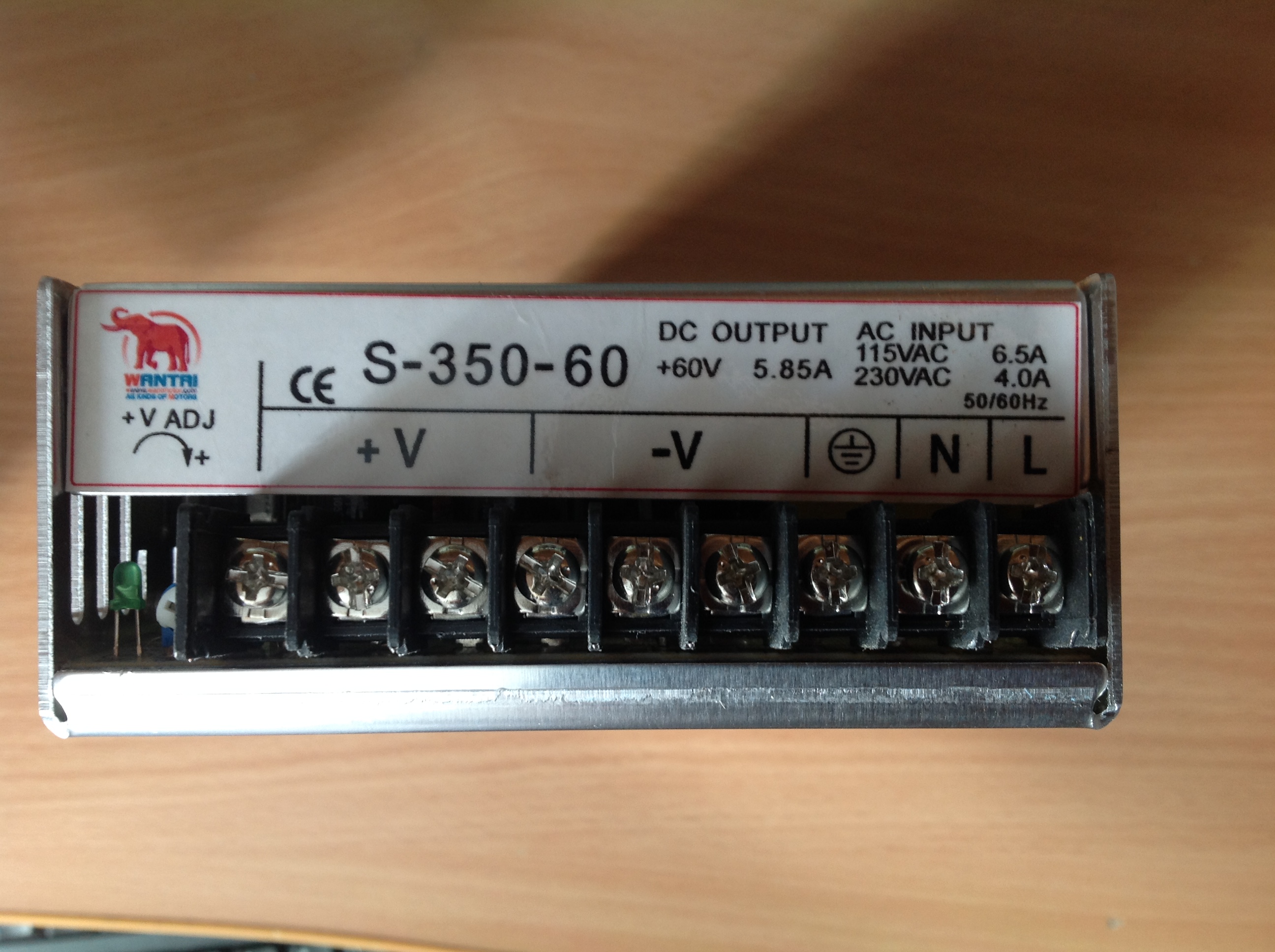

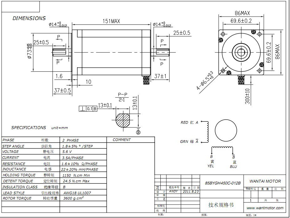

Приветствую! Терзают смутные сомнения насчет выбора блоков питания. Покупал не я и теперь приходится работать с тем что есть. На каждый ШД планируется по своему блоку питания, но у ШД большая индуктивность и драйвер еще запитать надо, и теперь я прибываю в сомнениях насчет правильности выбора источников питания. Помогите советом. Характеристики даю ниже:
Драйвер
DQ860MA
Входное напряжение 24-80В постоянного напряжения
Входной ток < 6A
Выходной ток 2.8A~7.8A
Характеристики Б/П и ШД на фото ниже.
829412542_662.jpg (1780 просмотров) <a class='original' href='./download/file.php?id=82074&mode=view' target=_blank>Загрузить оригинал (127.82 КБ)</a>
IMG_0515.JPG (1780 просмотров) <a class='original' href='./download/file.php?id=82075&mode=view' target=_blank>Загрузить оригинал (1.06 МБ)</a>
Re: Блоки питания. Правильно ли выбран источник питания?
http://cnc-club.ru/forum/viewtopic.php? ... 39#p228839
В плане мощности - достаточно.
Емкости на выходе может оказаться недостаточно.
На счет напряжения - считай сам, сколько нужно. Это зависит от требуемой скорости. Но если драйверы уже куплены - вариантов то нет

А что значит "емкости на выходе"? Спасибо за ссылку на калькулятор. Но по нему возникло пару вопросов:
1)Я правильно понял: "Индуктивность обмотки (половины обмотки)", значит если у меня индуктивность обмотки 22 мГн, то в калькуляторе в поле необходимо писать половину от этого числа, тобеж 11, и во все остальные поля, где написано "половина" вписывать число деленное на два ?
2)Помимо всего там есть поле "напряжение питания драйвера" у меня от 24 до 80V, а блок питания выдает 60V, так какое значение мне в таком случае вписывать?
P.S. Возможно вопросы покажутся глупыми, но я в электрических делай пока не очень хорошо разбираюсь, поэтому без них не могу...
Cross писал(а):1)Я правильно понял: "Индуктивность обмотки (половины обмотки)", значит если у меня индуктивность обмотки 22 мГн, то в калькуляторе в поле необходимо писать половину от этого числа, тобеж 11, и во все остальные поля, где написано "половина" вписывать число деленное на два ?
Это уже вопрос к MX_Master. Онлайн версию он сделал.
Половина обмотки - это если подключена только половина обмотки у 6-и или 8-ми выводного мотора.
Делить на два, конечно, нельзя.
Cross писал(а):2)Помимо всего там есть поле "напряжение питания драйвера" у меня от 24 до 80V, а блок питания выдает 60V, так какое значение мне в таком случае вписывать?
Нужно вписать реальное напряжение питания. В данном случае 60 В.

Воспользовался Вашим калькулятором, получилось, что максимально возможная скорость 744 мм/мин. Медленно, но ничего не поделать. Скажите, а что значит "недостаточно емкости на выходе"? И какие бы вы под мои моторы посоветовали драйвера, по каким критериям мне их подбирать? Может куплю новые, а эти еще кому сгодятся...
22 мГн - это довольно большая индуктивность для такого мотора. Скорости с него никакой. Такие моторы разве что без редуктора на реечную передачу вставить, на вал накинуть соответственно шестерню. Если ШВП, то будет ползать ОЧЕНЬ медленно.
michael-yurov писал(а):Это уже вопрос к MX_Master. Онлайн версию он сделал.
В обновленной версии калькулятора убрал я эти слова в скобках, чтобы не смущать. Но у вас на сайте остался первый вариант.
Cross писал(а):Воспользовался Вашим калькулятором, получилось, что максимально возможная скорость 744 мм/мин.
Этими моторами предполагается вращать ШВП?
Cross писал(а):Медленно, но ничего не поделать.
Чем больше моторы - тем сложнее их "раскрутить".
Cross писал(а):Скажите, а что значит "недостаточно емкости на выходе"?
Ну, блоки питания импульсные. Емкость (конденсаторы) на выходе очень маленькая. Когда станок замедляется - кинетическая энергия движения преобразуется в электрическую (мотор работает, как генератор), и эту энергию нужно куда-то девать. Единственное место, куда ее можно "запихнуть" - это конденсаторы в блоке питания. Если бы от одного блока питалось бы несколько драйверов - энергия частично была бы ими потрачена (если только не все оси станка будут замедляться одновременно), а, поскольку на каждый драйвер отдельный блок питания - деваться энергии некуда. Вот я и сказал, что хорошо бы конденсаторов добавить. Или дампер.
Cross писал(а):И какие бы вы под мои моторы посоветовали драйвера
Зависит от того, что требуется от моторов. Вроде бы нормальные драйверы.
Если ставить задачу раскрутить моторы до больших скоростей - придется пропорционально поднимать напряжение. Т.е. чтобы скорость была раз в пять выше - придется поднять напряжение до 300 В.
В принципе, такие драйверы бывают. Но оно вам (тебе) точно нужно?
