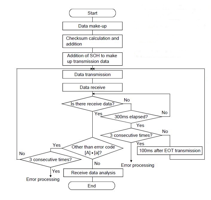

Как оказалось, поставленная здесь задача решается довольно просто - изменением с панели параметра *CMX Electronic gear numerator и\или *CDV Electronic gear denominator. Что влегкую осуществилось с помощью эмулятора дельтовской панели типа DOP-B.
Еще можно поиграться параметром *ENR Encoder output pulses.
Другое дело, что аппетит приходит во время еды, и заказчику понадобилось еще менять и время разгона\торможения. Для этого тоже есть параметр - *STC S-pattern acceleration/deceleration time constant, но с ним проблема - его значение не может превышать 100 мс, а в программе задается значительно больше - до 20 000 мс.
По идее, эту задачу можно решить, прицепив к панели портовое расширение или простенький ПЛК. При этом время разгона\торможения будет разбито на 16 диапазонов, на каждый диапазон будет скопирована одна и та же программа, в которых будет разное время разгона\торможения, а выбор нужной программы будет осуществляться аппаратно с помощью ПЛК, управляемым панелью.
Но обнаружилось и куда более грамотное решение.
В вышеприведенных командах в качестве аргумента можно указывать не конкретное значение, а содержимое одного из восьми регистров сервоусилителя.
Вся проблема только в вводе с панели значений этих регистров. Мне не удалось обнаружить ни одной панели, драйвер мицушной сервы которой содержал бы команду доступа к этим регистрам.
Есть панели, содержащие развитые макросы (например Weintek), которые позволили бы осуществить эту функцию. Но решение этой задачи равносильно написанию нового драйвера, что для меня с моими весьма скудными программистскими познаниями, мягко говоря, тяжеловато. Особенно учитывая, что сервак этот работает круглосуточно, и останавливать его ради проб слишком часто не получится.
Поэтому пришлось раскидать запросы о помощи где только возможно, может и повезет. Благо по протоколу есть вся информация, а сам протокол сильно смахивает на традиционный терминал под винду, а язык макросов вроде как VB_подобный.
Может и здесь найдутся грамотные в макросах люди?
Алгоритм ниже.

Re: MR-J2S-CL
К сожалению, знающих людей не нашлось. Видимо потому, что спецы успели позабыть, что такое ASCII.
Поэтому пришлось самому разбираться. Неделю убил, но в результате таки сотворил тестовый макрос в эмуляторе дельте, который заработал - инфа в регистр заносится исправно.
То бишь задача управления данными программ сервы MR-J2 с операторской панели (с макросами) решаема.

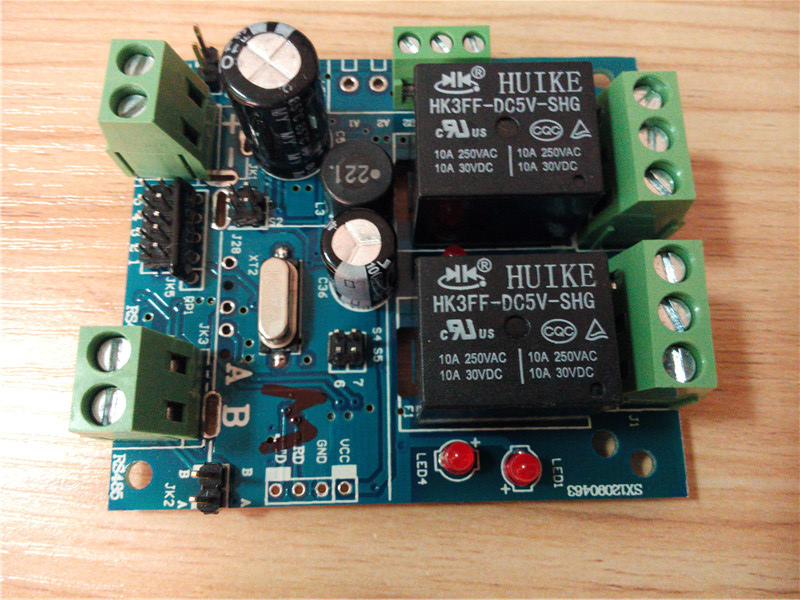

Наконец-то пришла панелька, оборудование запущено.
Как ни странно, ну очень даже корявый бэйскоподобный язык дельтовской панели родил на удивление простую и компактную программу.
А так как после ввода данных в серву панели делать нечего, то я её загрузил ещё по модбасу и подсчетом продукции с разбивкой на партии через вот эту 100%-китайскую фиговину (релюхи правда пришлось убрать, да и по входу логика не совпала - куды ж без ULN200Х тут россиянину податься?
В результате общая сумма комплектации на модернизацию не превысила 10 тыр., заказчик счастлив, ибо родная система управления померла аккурат вчера.
Удивила позиция операторов и наладчиков - они аж сияют от радости.
Мораль: магическая фраза "написать протокол" всего лишь нагоняет страху, а на деле реализуется довольно просто. Если конечно изготовитель предоставляет все необходимые для этого данные, за что и спасибо мицу.
