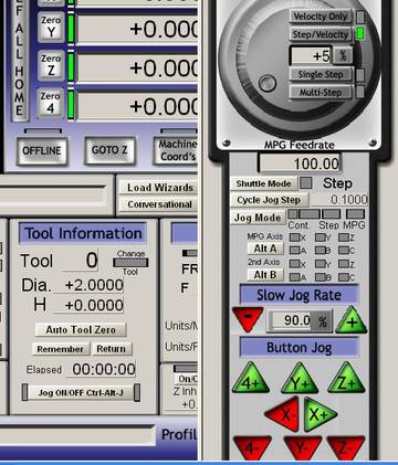

Добрый вечер! Я совсем запутался, подскажите пожалуйста, как должно быть расположение осей. Пока я выяснил только одно : ось Z + это отвод инструмента, т е ось шпинделя вверх. По остальным осям встретил полностью противоречивую информацию. Подвижный стол это X или Y ? если он движется на меня это + координата?
И еще подскажите где находиться должен 0 ( в дальнем левом углу? ), т е он и является Home?

Стол к себе У- Стол от себя У+
Шпиндель влево Х- Шпиндель вправо Х+
Шпиндель вниз Z- Шпиндель вверх Z+
Никакой путаницы при написании УП,так сказать "классика жанра":
cigIo.jpg (3017 просмотров) <a class='original' href='./download/file.php?id=80117&sid=b07211455578a6050599551f183ea95b&mode=view' target=_blank>Загрузить оригинал (36.43 КБ)</a>
"НОМЕ" может быть где угодно,настраивается в удобном для оператора месте.Хорошая статья по этому вопросу,здесь автор дает на нее ссылку http://www.cnc-club.ru/forum/viewtopic. ... 58#p107719
