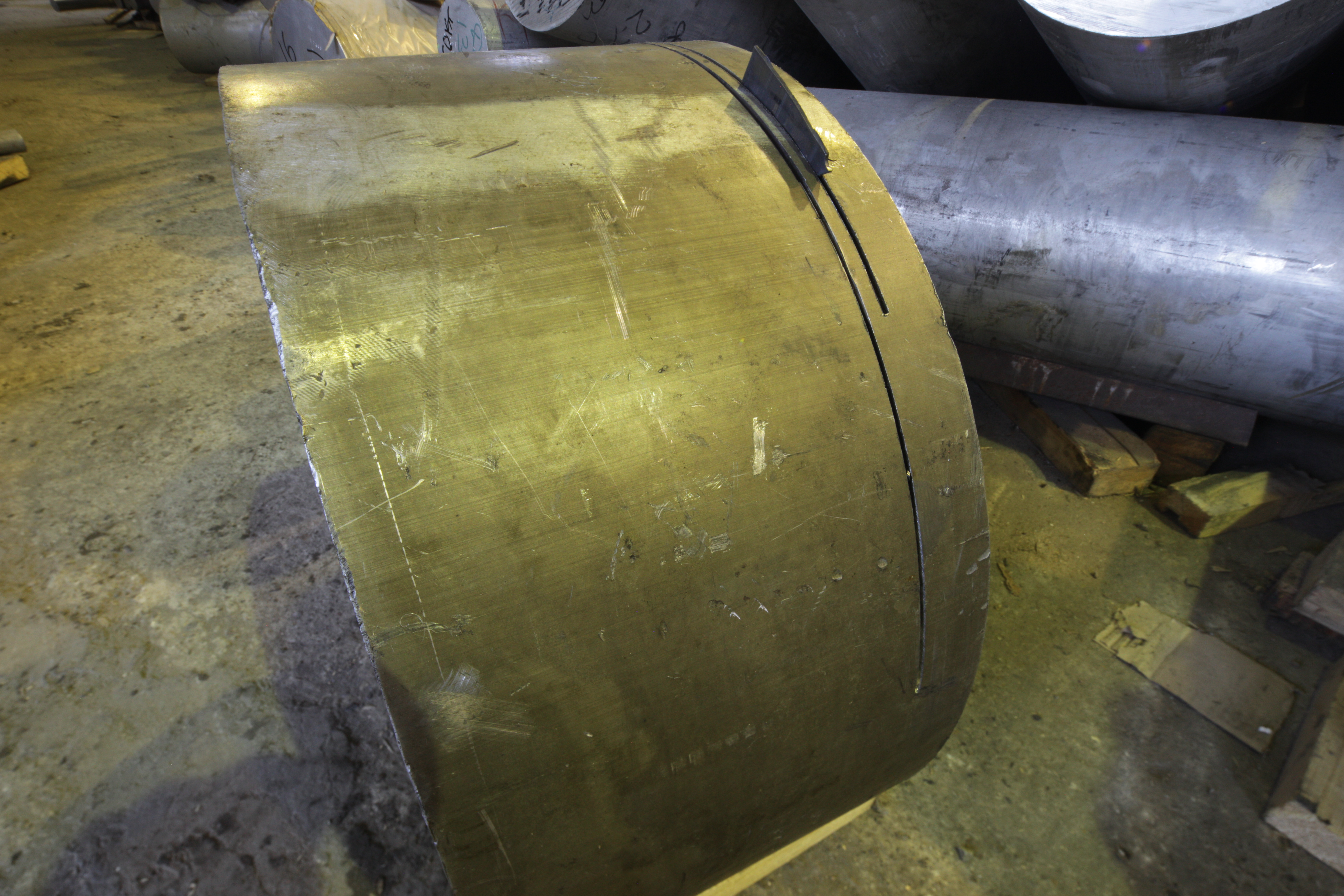

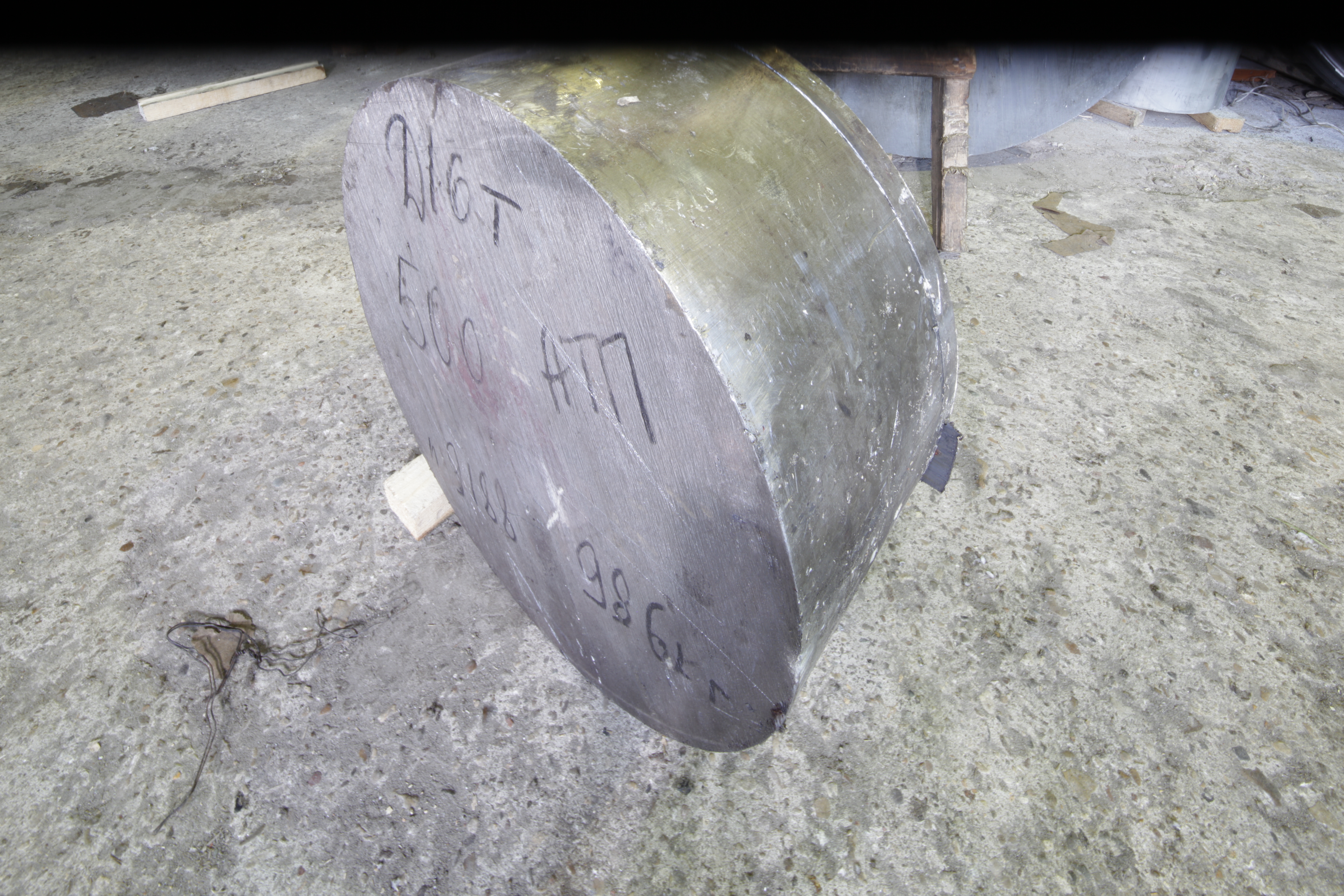

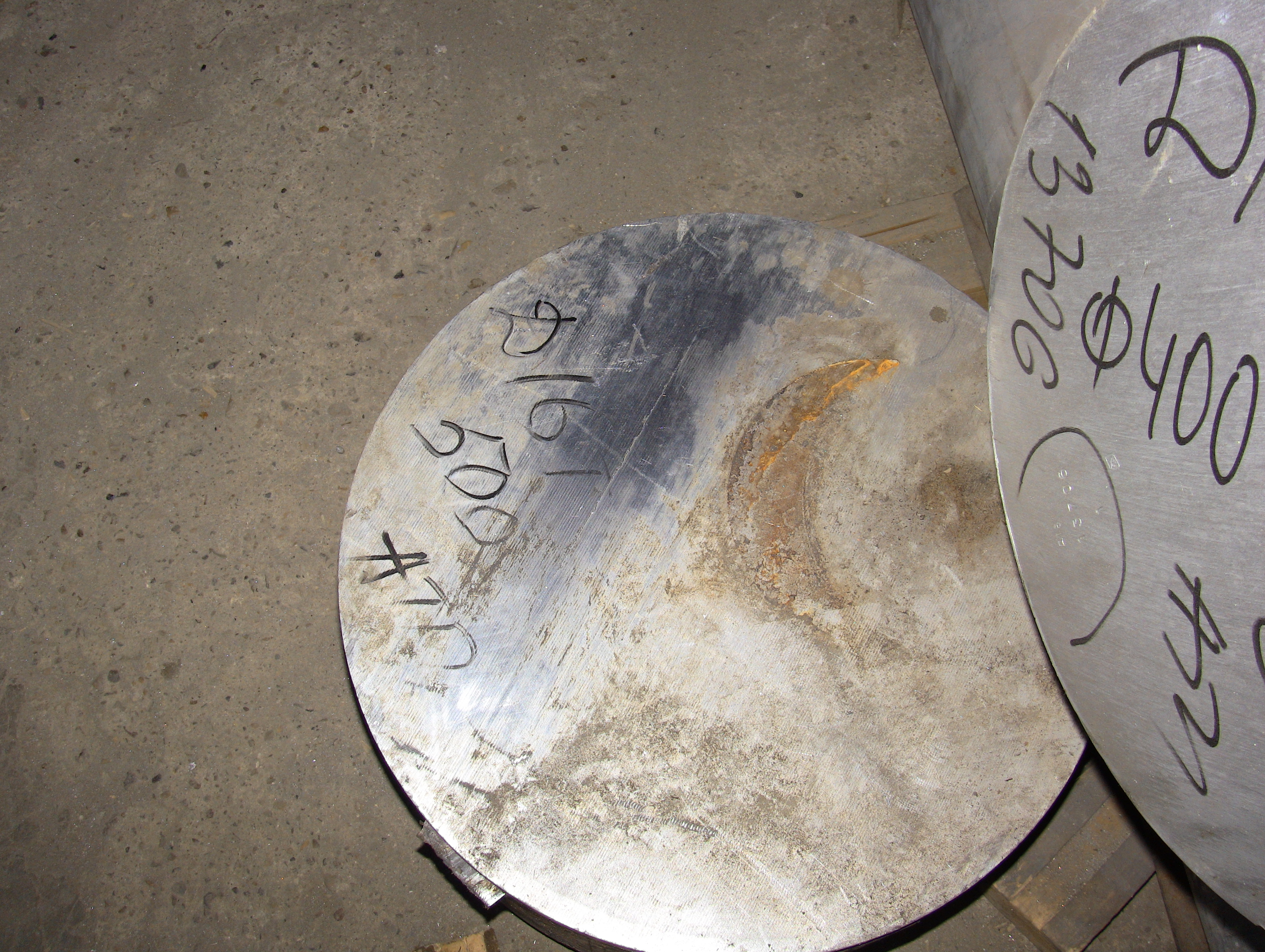

На фото образец криворукости.
Когда у нас ещё не было пилы Ø610mm, мы мучились с отрезкой таких прутков, как на фотках. Сначала пилили в Апогее, потом даже в Рязань возили. И там и там люди возились. Полотно по стали пилит дюральку Д16Т хорошо, но между полотном и металлом попадает стружка, налипает на металл и всё, клин. Видно как полотно болгаркой вырезали.
Вот так нам загубили хорошую таблетку дюральки (2959 просмотров) <a class='original' href='./download/file.php?id=85992&mode=view' target=_blank>Загрузить оригинал (6.77 МБ)</a>
IMG_0540.JPG (2959 просмотров) <a class='original' href='./download/file.php?id=85993&mode=view' target=_blank>Загрузить оригинал (7.4 МБ)</a>
IMG_0320.JPG (2959 просмотров) <a class='original' href='./download/file.php?id=85994&mode=view' target=_blank>Загрузить оригинал (4.23 МБ)</a>
