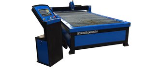

задумали взять плазму ЧПУ, сначала присматривались к БУ станкам, потом я заглянул на Али, и оказалось что разница в цене минимальная, решили брать новый...
вот что нарыл

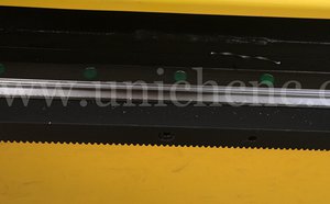

направляйки договорились на Хивин
хотя по фотке ничерта не видно, это то что она прислала, манагеры блин

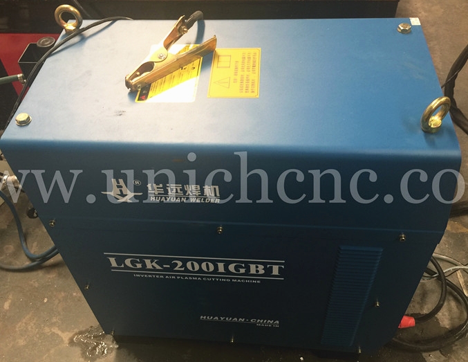

источник, хотел Хипер... но цена на хороший аппарат резко вылезла за рамки бюджета, решили оставить пока штатный, но большей мощьности
Beijing Huayuan plasma 200A

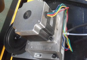

двигатели оставили шаговые Leadshine, хотя можно было и Яскаву серву поставить

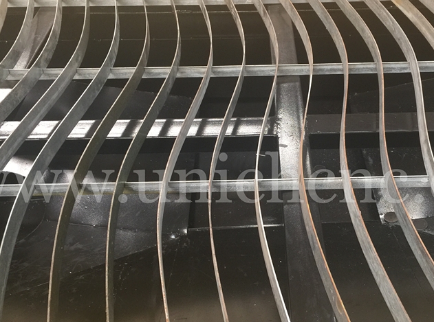

стол, рабочая зона 1500х3000

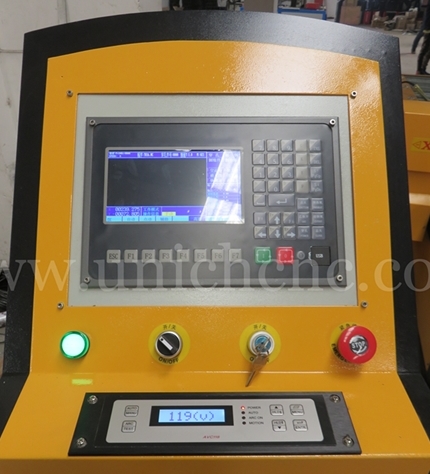

стойка с THC

сошлись на 9850$, цена включает сам аппарат + доставка + страховка, за нами останется только растаможка
ну и сам станок на али http://www.aliexpress.com/item/New-desi ... 261.xqyUij
(фотки из переписки)
что скажете?

NightV писал(а):источник, хотел Хипер... но цена на хороший аппарат резко вылезла за рамки бюджета, решили оставить пока штатный, но большей мощьности Beijing Huayuan plasma 200A
Обычно через 3-6 месяцев они горят из-за конструктива ;)

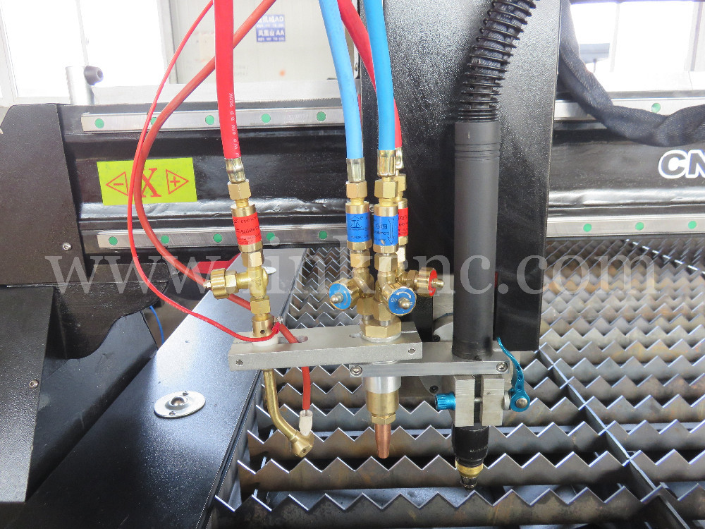

NightV писал(а):стойка с THC
Знакомая чудо стойка, обычное ее просят выбросить и поставить что нибудь понятное. ТНС - вообще непонятно как пашит :)
Вообщем готовься к большой переделке :)
Re: Плазма ЧПУ с Али
Судя по расходникам еще и газовый резак в комплекте ;)

aftaev писал(а):Судя по расходникам еще и газовый резак в комплекте
вроде это опция, но в описании на стойку (на офф сайте), было сказано что эта модель, может работать с плазмой и газом

на этот станок тоже заглядывался, но как видно по фото, рельсы вообще открыты, у того закрыто горфой
так че, думаешь лучше взять Хипер ампер так на 60, чем это чудо на 200?

Если поддержать - то станина с моторами обычно нормально сделана :)
Если правда - то все остальное "стойка" + плазма под замену :) Хотя кто знает какие у вас задачи, мож вас и это комплектация устроит ;)
Китайские плазмы обычно сделаны так что у них радиаторы и платы обдуваются. Когда режет плазма в воздух выдувается пару кг/час металла. Эта пыль засасывается вентилятором и осаждается на печатных платах. Плазмы китайские или европейские больше 100А обычно идут с HF поджигом(искра). Пыль оседает на платах + искра в несколько киловольт и бабах плазма сгорела. У Hyperterma печатная плата отделена перегородкй и обдуваются только радиаторы. Тем кому мы делали плазму уже 2-3 года работают с Хипером. Режут постоянно, расходники дороже но и ходят больше китайских. Им хватает на 1500 отверстий.

NightV писал(а):вот, стойка (начинка) таже
У нас стойками называют ящик с компом :)
То что у тебя на фотке ось Z с навешанным плазматроном, газорезкой и поджиг газорезки.

Hypertherm 45 за глаза. Режет помоему чернуху до 15 или 20мм (на сайте Хипера есть мануал). Главное нужно брать без DuraMaxa если хош на расходниках не разориться :)
И как правило у китайцев 100А плазма режет примерно как Хипер 60А, видать в разных странах по разному ток измеряют :) Это к тому что 200А скорее всего не будет 200А :)

NightV, Если бы я покупил бы плазму с китаю то сделал бы так:
1. заказал бы у них станок (станина в сборе с шаговиками или с сервами)
2. БП + драйвера шаговиков.
3. Газовый резак и поджиг
Далее купил бы на евау или где нибудь плазму Хипер 45-85. Плазмой интересно резать металл до 20мм, дальше лучше газом.

Китайская стойка(комп) на али стоит 400-600баксов + ТНС немного меньше. Ставишь Lcnc и радуешься.
