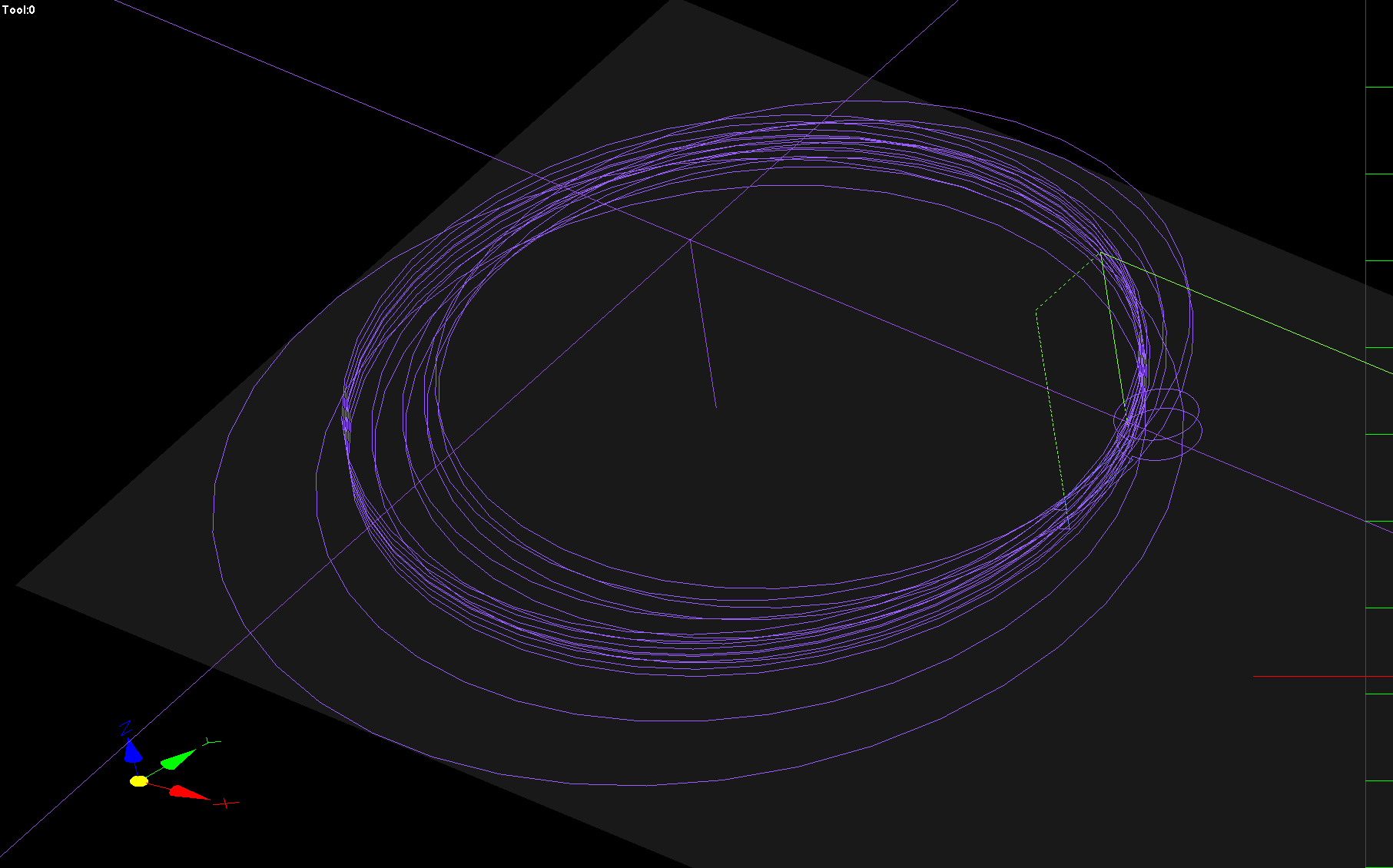

Проблема вылезла, не знаю даже как её и описать. Нужно было сделать круллые карманы, сделал управляющую программу в солидкаме, всё как всегда. Начали проверять и карман в разы больше пытается отфрезеровать чем на самом деле. В матче проверил везде стоят абсолютные установки, что я мог сделать не так? Прикладываю файл который получил из солидкама.

Покопал, прямоугольник правильно фрезерует, круг намного больше, и притом в разы, по поводук больше на диаметр фрезы я бы сразу увидел, в несколько раз больше.

Данная УП должна вырезать карман диаметром 34,4 мм + диаметр фрезы.

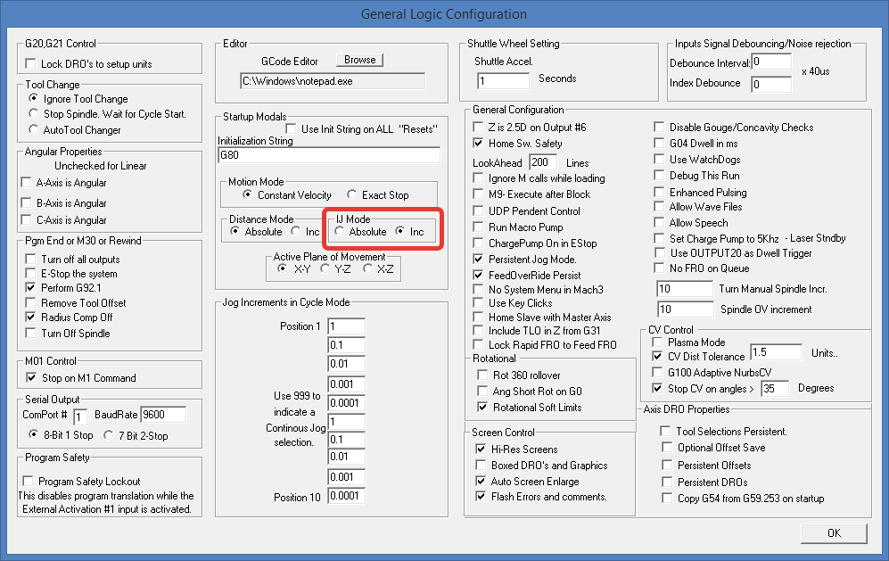

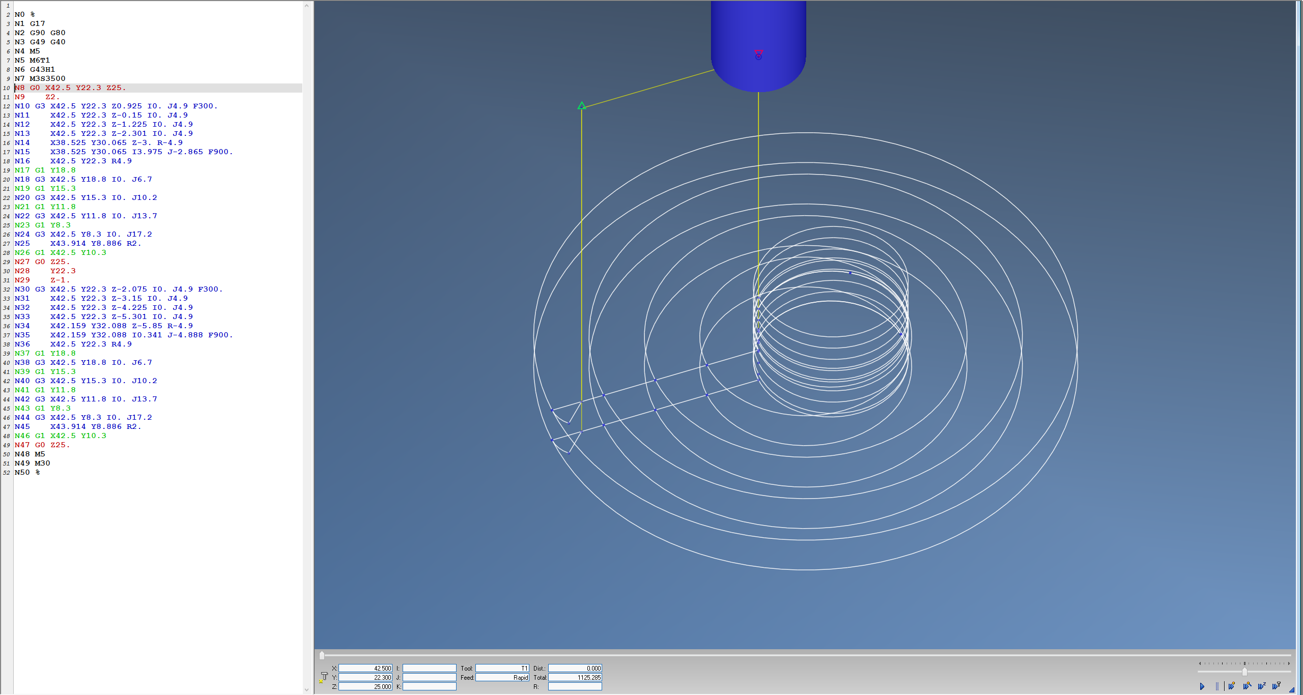

Или такой - несусветный:
2016-04-20_01-33-02.png (7813 просмотров) <a class='original' href='./download/file.php?id=78119&sid=e0d5d9f1beea8713100162eff2539c5b&mode=view' target=_blank>Загрузить оригинал (57.8 КБ)</a>
Сам то не видишь, что на экране траектория неправильно отображается?
Поменяй координаты дуговых сегментов на приращения, вместо абсолютных.

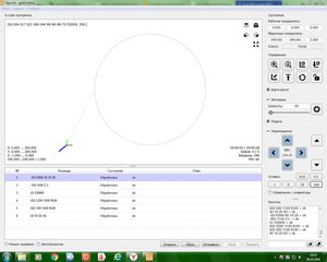

AlexCh писал(а):Доброго вечера! Вот УП - выборка - круг диаметром 40 мм. Постпроцессор Mach2mm.cnc. Рисовал в Автокаде, УП Арткам, управление Мач3. По факту вырезает около 39,5 мм , но никак не 40 мм.
Вот код для вырезки круга радиусом 100мм.
Круг.JPG (7257 просмотров) <a class='original' href='./download/file.php?id=118178&sid=e0d5d9f1beea8713100162eff2539c5b&mode=view' target=_blank>Загрузить оригинал (151.49 КБ)</a>

Спасибо! Теперь понял , что круг можно вырезать начертив круг меньшего диаметра и обработать по профилю с внешней стороны с учетом диаметра фрезы- получим нужный круг. Проверю, но думаю все получится, т.к. по профилю с внешней стороны размеры режутся точно. Но рисовать каждый раз отверстия с учетом припуска на фрезу не совсем удобно. Именно при обработке с внутренней стороны контура вылезает косяк. Моя УП с выборкой правильная? Диаметр фрезы 6мм

Проблемы как оказалось и не было ...глаза кривые.. еще раз попробовал в плотном пенопласте https://www.youtube.com/watch?v=s3xf6MRrG5Q , всё ок . Проверял в фанере - подшипники входят легко и сидят как влитые
