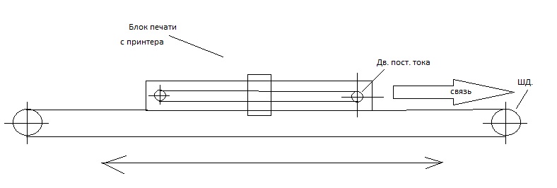

Добрый день, зародилась идея расширить формат обычного струйного принтера А4 в А2 следующим путем - путем снижения разрешения в ширину. А именно при печати осуществлять сдвиг всего блока движения каретки (направляющая, двигатель, энкодерная лента). Решение вижу следующее - на привод каретки прицепить что-то типа энкодера, который в свою очередь будет давать сигналы (импульсы) шаговику, который в свою очередь и осуществляет, именно тот "сдвиг". Вопрос будет стоять в умножении или делении импульсов. Допустим хочу увеличить в 2,5 раза. Помогите реализовать...

Однако в длину тоже надо что то удваивать, иначе картинка будет непропорциональной. А с полосением как бороться?

В длину все готово, шаговик снят, на длиную штангу, шестерня, по концам самодельные маленькие шестерни ну и ремни... Единственное если модернизировать ширину - надо будет менять ШД продольного перемещения на более мощный.

а если вынести родную энкодерную ленту с оптопарой в отдельный блок и сделать механическую связь с редукцией с коэффиэциентом ?

Делал в точности как Вы говорите, надвигатель с другой строны вала цеплял каретку, через более большого диаметра шкив. Возникала проблема - увеличение скорости, как следствие увеличение нагрузки - Принтер по превышению тока, или сопротивления (я не знаю как там устроено) вставл - с ошибкой принтер - "Выньте посторонние предметы" .Нужна связь на более мощный движок

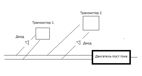

Re: ЧПУ струйный принтер
Вот примерно такая схема
Подается напряжение на двигатель существующий в одной полярности - открывает транзистор 1, другой полярности - Транзистор 2, соответственно транзистры включают Второй двигатель то в одну сторону, то в другую...Главное, что б ток не превышать...(наверное можно расчитать и диоды и транзисторы) А вот регулировка оборотов, это наверное только механически...

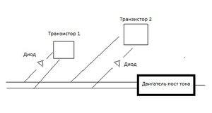

А вот так дальше транзисторным ключем
Или вообще использовать реле заместо транзистров, главное что б по току не было превышения... или вернее по сопротивлению...

Это конечно в теории всё замечательно.
Но, принтер с79, каждый раз после включения отрабатывает внутренний тест (положение каретки и т.д.) и очистку головки. Каретка при этом перемещается в определённые позиции, базовые позиции отслеживаются по питанию двигателя. Любое несоответствие время/позиция – ошибка. Подача носителя для печати тоже - прописана по таймингам.
Легче найти убитый плоттер – и дать ему ремонта.
