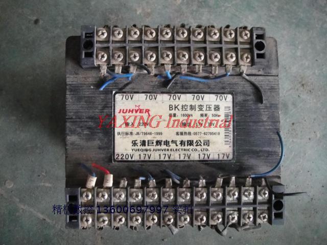

Закралась мысль поставить в ящик трансформаторный БП вместо кучи импульсников.
На борту скопилось уже 5 разных БПшек:
  • 2 по 600вт (48в) - для 4-x моторов Nema34
  • 1 на 350вт (24в) - для 1-го Nema23
  • 1 на 100вт (24в) - для контроллера
  • 1 на 150вт (12в) - для твердотельных релешек и вентилятора
Ну, во-первых, хочется, чтобы моторы крутились побыстрей, на 48в и 24в их сильно не разгонишь. Во-вторых, куча БПшек занимает много места. Иногда, ломаются встроенные вентиляторы в импульсниках )) Да и помех от импульсников немногим больше (несмотря на повсеместное заземление).
Начал копать в сторону специальных БП для ЧПУ станков. У нас тут такое ваще редкость, поэтому смотрел по Китаю. Выбор есть, но цены не радуют. Посмотрел и Б/Ушки - цены земные, но выбора нет.
В связи с этим два вопроса:
  • Кто сталкивался с Б/Ушными трансформаторами и какие проблемы у них могут быть?
  • И второй вопрос - стоит ли игра свеч? Может кто еще что посоветует
фотка Б/Ушного китайчика с АЛИ (3336 просмотров) <a class='original' href='./download/file.php?id=77717&mode=view' target=_blank>Загрузить оригинал (52.77 КБ)</a>

MX_Master, Кто-то тут на форуме мотал тороидальные и цена вполне приемлема. Посмотри в разделе о продажах.

MX_Master писал(а):Кто сталкивался с Б/Ушными трансформаторами и какие проблемы у них могут быть?
Сталкивался с отечественными трансами типа ОСМ. Если сто лет проработал, так ещё сто лет проработает.
Если снаружи следов горения нет, то самое страшное, что может быть - межвитковое замыкание, которое грозит пониженным напряжением. Но и это не беда, берёшь любой провод и доматываешь несколько витков и всё будет работать. Обрывы обмоток редкое явление.

Шило на мыло. Посчитай габариты Транса + диодных мостов (про радиаторы не забудь) + емкостей немалой величины, т.к. из 100 Гц полусинуса не так просто сделать постоянку, и получишь больше и тяжелее. В твоем случае проще 12 вольт выкинуть и либо сделать их из 24 DC/DC конвертором, либо поменять вентилятор на 24 вольта...
Ну или вообще не мешай станку работать :)

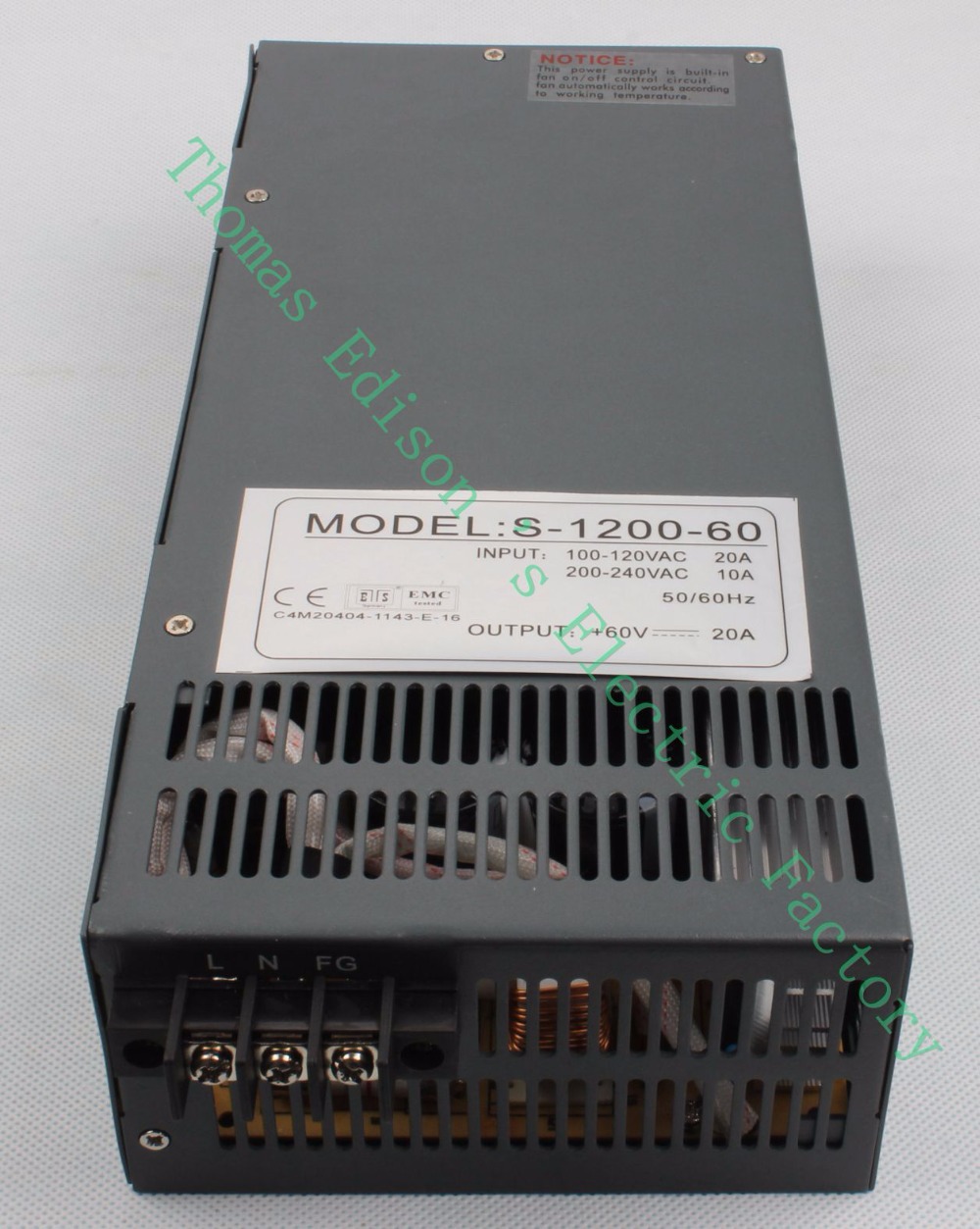

Пасип всем за ответы. Всё по делу. В моём случае, действительно, выйдет шило на мыло ))
Надо просто навести порядок в уже имеющихся (: Для мелкой электроники оставить 24V 350W, для 4-х Nema34 подобрать что-то другое, а для Nema23 оставить один блок на 48V 600W.
1200W 60V 20A (3297 просмотров) <a class='original' href='./download/file.php?id=77742&mode=view' target=_blank>Загрузить оригинал (218.56 КБ)</a>
1200W 60V 20A
Сообщения: 21923
Re: Трансформатор вместо импульсников
а зачем 100 Вт контроллеру и 150 Вт релюшкам и вентиляторам?
Поставь один БП для моторов, а второй на 12V+24V на всё остальное.
