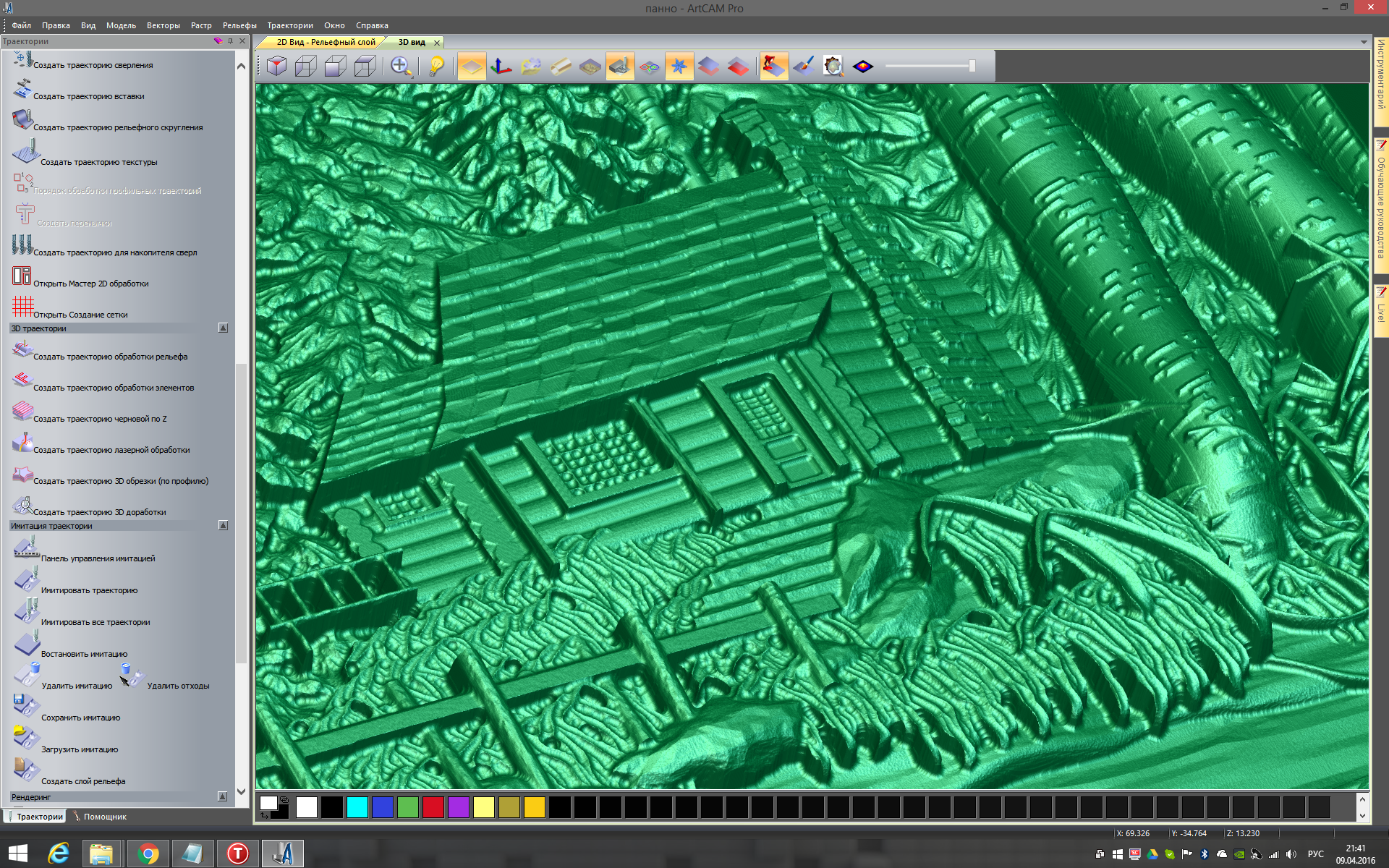

Теперь все то же самое но жмем Создать траекторию обработки рельефа. Предварительно выделив вектор в окне 2D просмотра для чистовой операции. Заполняем окно с параметрами для чистовой обработки и нажимаем Вычислить сейчас. Смотрим детализацию после имитации. Если детализация не устраивает, то в чистовой обработке меняем фрезу на фрезу с меньшим радиусом и все повторяем. Единственное, что уже уклон не изменишь. Нужно все начать сначала под новую фрезу с новым углом или если после имитации визуализация устроит оставить прежний уклон. Я все переделываю заново. Это не долго.
Screenshot - 09.04.2016 , 21_32_41.png (36990 просмотров) <a class='original' href='./download/file.php?id=77286&mode=view' target=_blank>Загрузить оригинал (437.32 КБ)</a>
Screenshot - 09.04.2016 , 21_33_25.png (36990 просмотров) <a class='original' href='./download/file.php?id=77287&mode=view' target=_blank>Загрузить оригинал (294.8 КБ)</a>

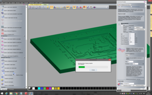

Screenshot - 09.04.2016 , 21_41_13.png (36990 просмотров) <a class='original' href='./download/file.php?id=77288&mode=view' target=_blank>Загрузить оригинал (1.46 МБ)</a>
Screenshot - 09.04.2016 , 21_41_28.png (36990 просмотров) <a class='original' href='./download/file.php?id=77289&mode=view' target=_blank>Загрузить оригинал (3.74 МБ)</a>
Screenshot - 09.04.2016 , 21_41_49.png (36990 просмотров) <a class='original' href='./download/file.php?id=77290&mode=view' target=_blank>Загрузить оригинал (1.89 МБ)</a>

Траектории созданы и теперь остается их сохранить с выбранным постпроцесором.
Screenshot - 09.04.2016 , 22_03_22.png (36990 просмотров) <a class='original' href='./download/file.php?id=77300&mode=view' target=_blank>Загрузить оригинал (681.69 КБ)</a>
Screenshot - 09.04.2016 , 22_03_40.png (36990 просмотров) <a class='original' href='./download/file.php?id=77301&mode=view' target=_blank>Загрузить оригинал (681.73 КБ)</a>
Screenshot - 09.04.2016 , 22_03_53.png (36990 просмотров) <a class='original' href='./download/file.php?id=77302&mode=view' target=_blank>Загрузить оригинал (681.33 КБ)</a>
Screenshot - 09.04.2016 , 22_05_21.png (36990 просмотров) <a class='original' href='./download/file.php?id=77303&mode=view' target=_blank>Загрузить оригинал (410.68 КБ)</a>
Screenshot - 09.04.2016 , 22_08_28.png (36990 просмотров) <a class='original' href='./download/file.php?id=77304&mode=view' target=_blank>Загрузить оригинал (175.05 КБ)</a>
Чистовую по причине размера (58,9 мГб) Nc Corrector отказался показывать.
Скидываем их на флешку и к станку.
