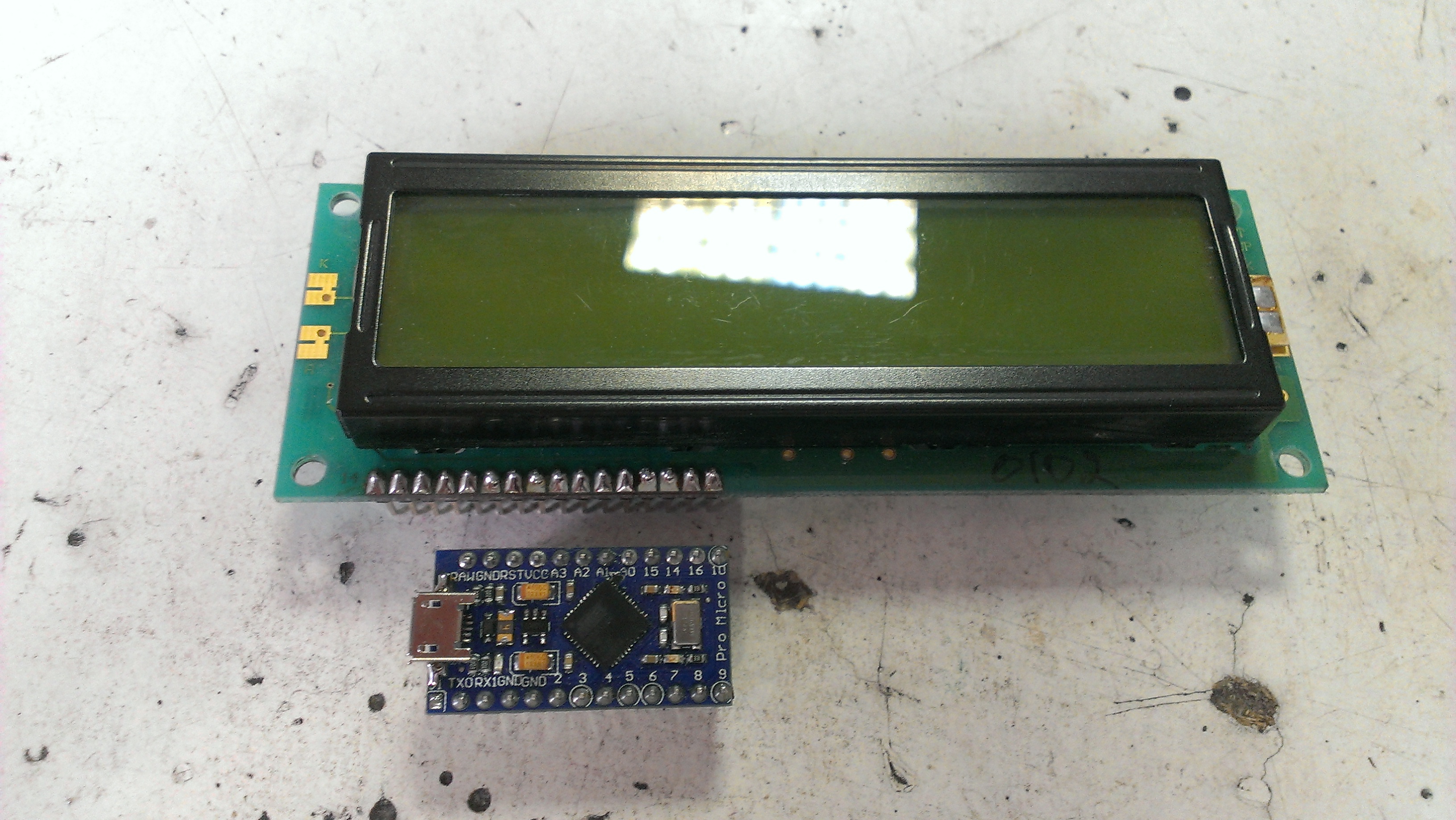

Впринципе если нет желания собирать самому связку Ардуино-Экран-Энкодер (прошивка там элементарная)- то пойдет. Делал себе месяц назад отдельный степ генератор для поворотной оси. Время заняло 1 вечер с учетом написания 1 варианта прошивки.(потом уже менюшки с настройками дописывал) частота от 50Гц до 50КГц на ардуине получается без проблем. Программируется прямо по USB.
Делаю поделки обычно на такой платке. Так что если для себя ,то может заморочиться и сделать ,чтоб самому нравилось ?
