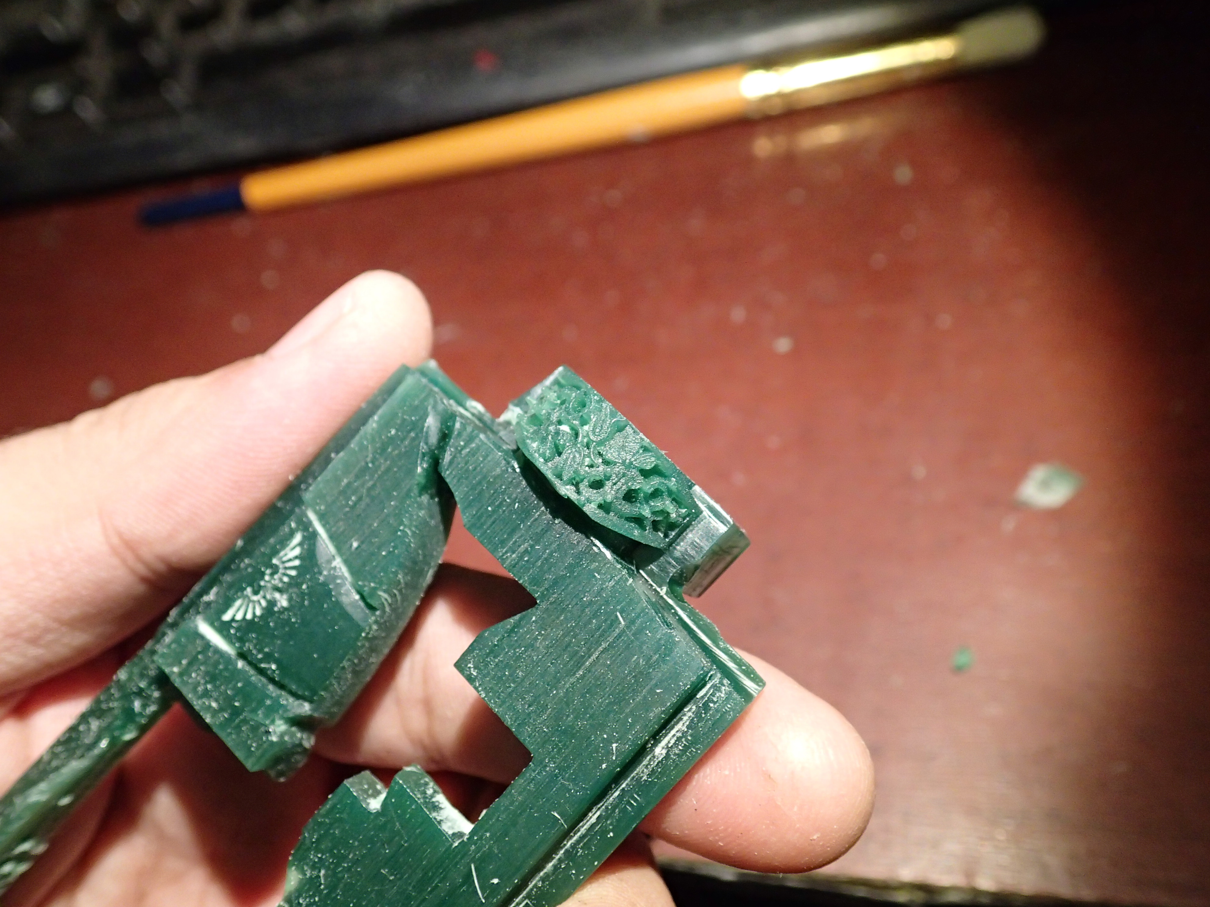

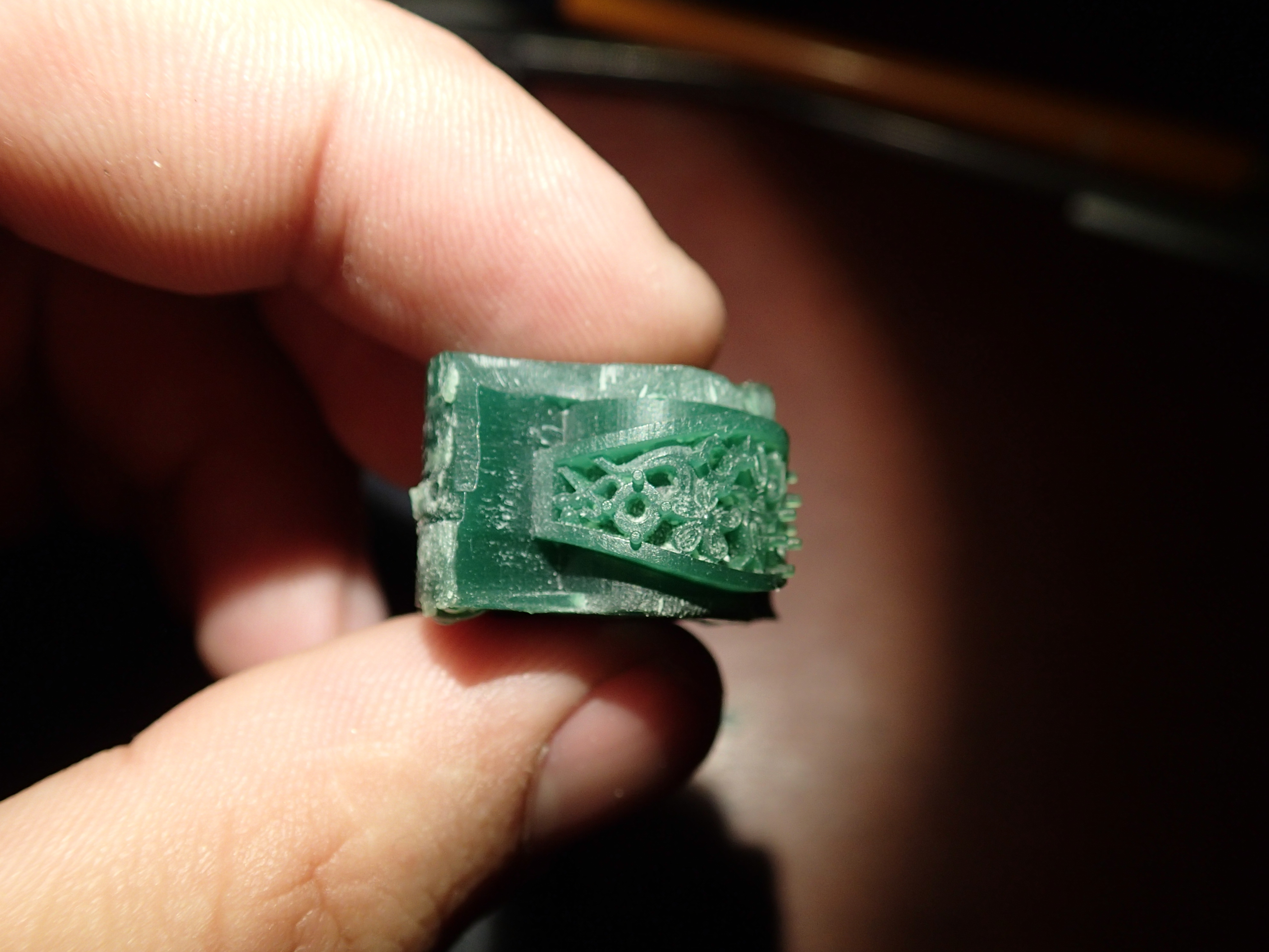

Вырезание по кругу. Управление мач3, создание уп - дескпрото5. 4 оси. контроллер через USB

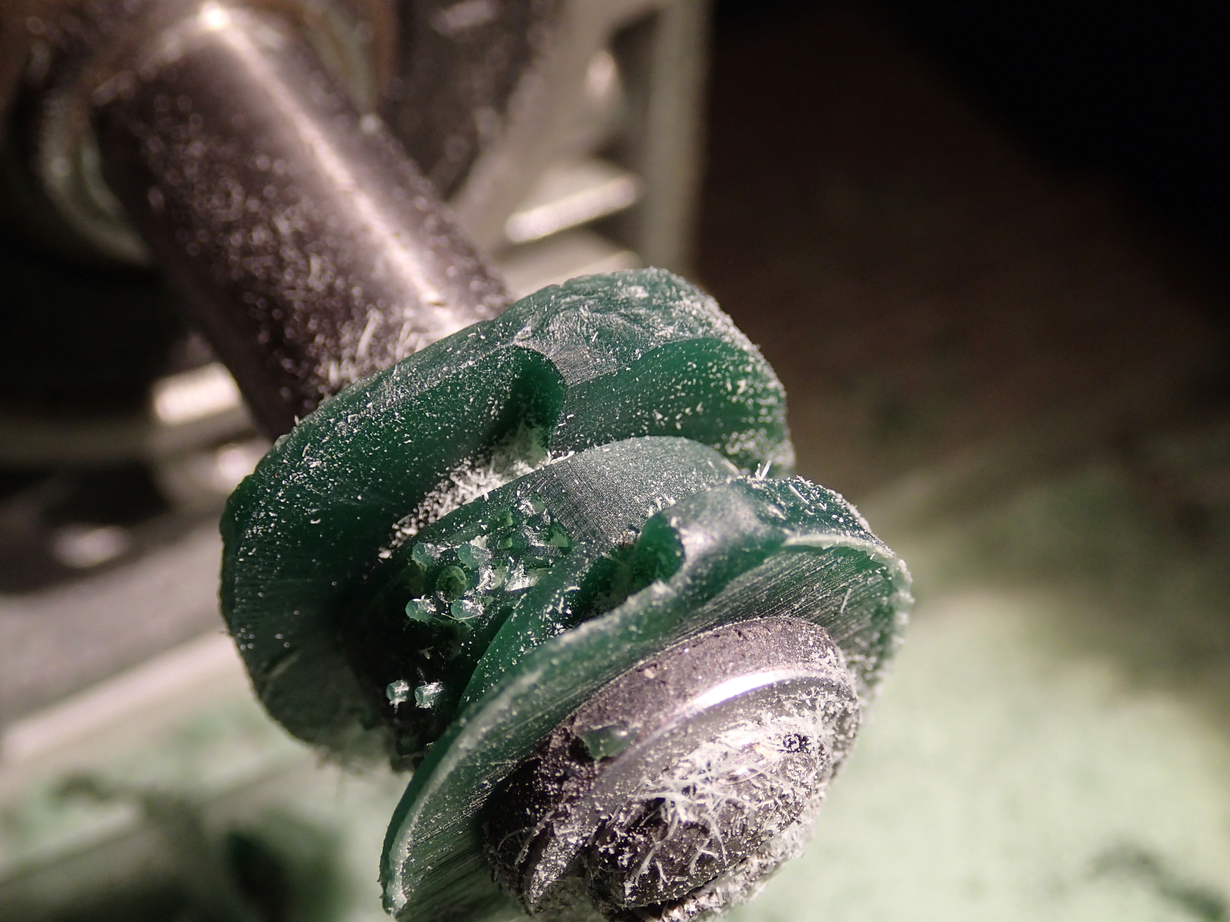

попробовал вырезать на 180 градусов - первый раз получилось так, что растяжение было с одной из сторон - деформировались окружности в овалы, но крепление было не особо надежным, подумал что причина в этом (1-2 фото)

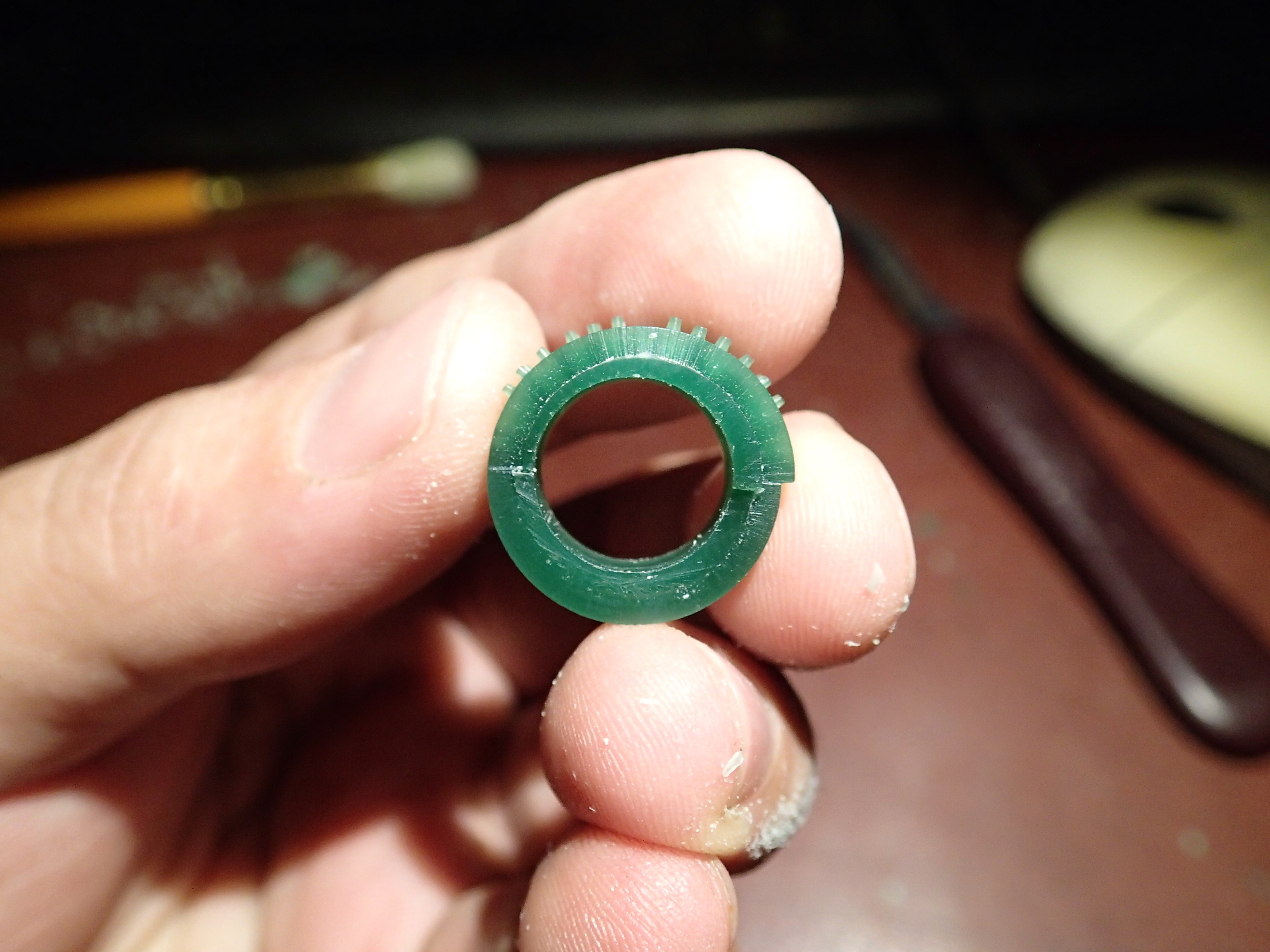

до этого пробовал вырезать тестово - такой проблемы не заметил, но и не присматривался - выглядело все более менее (3 фото)

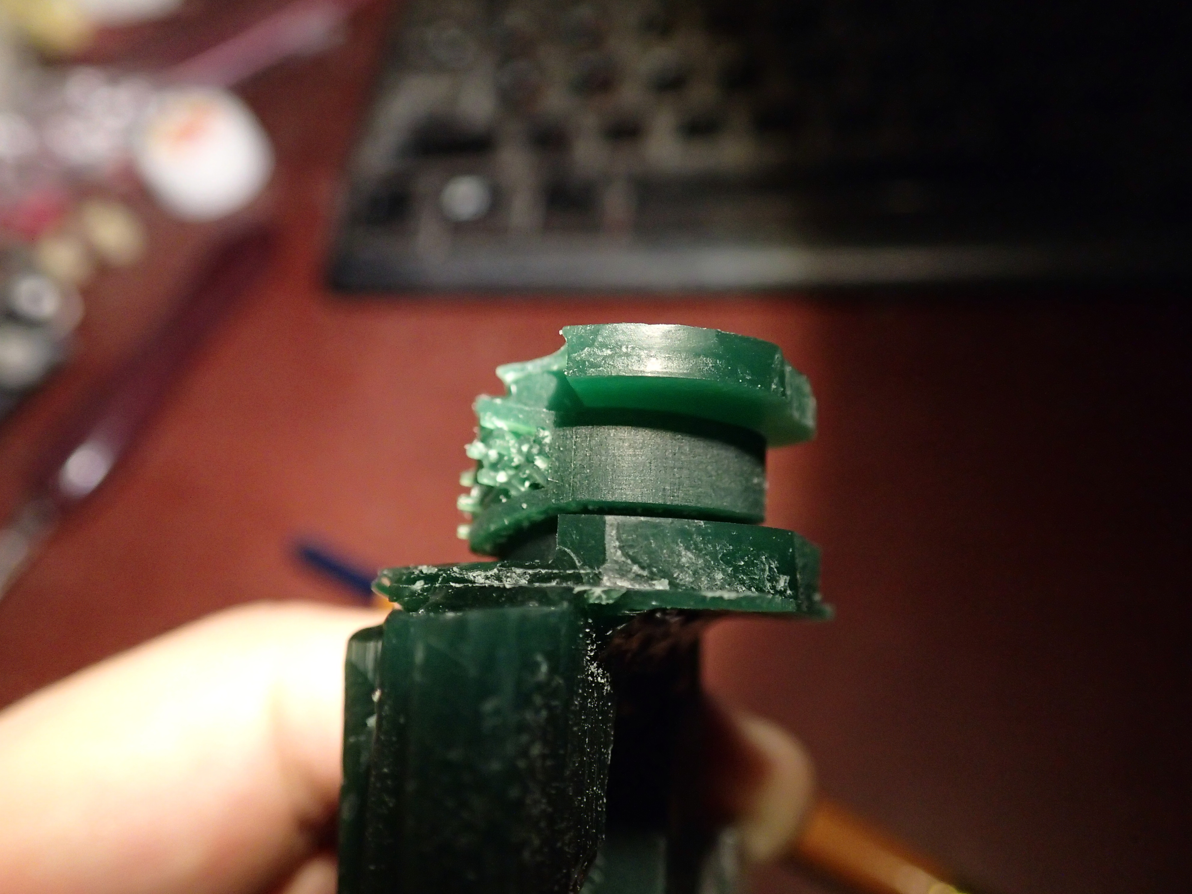

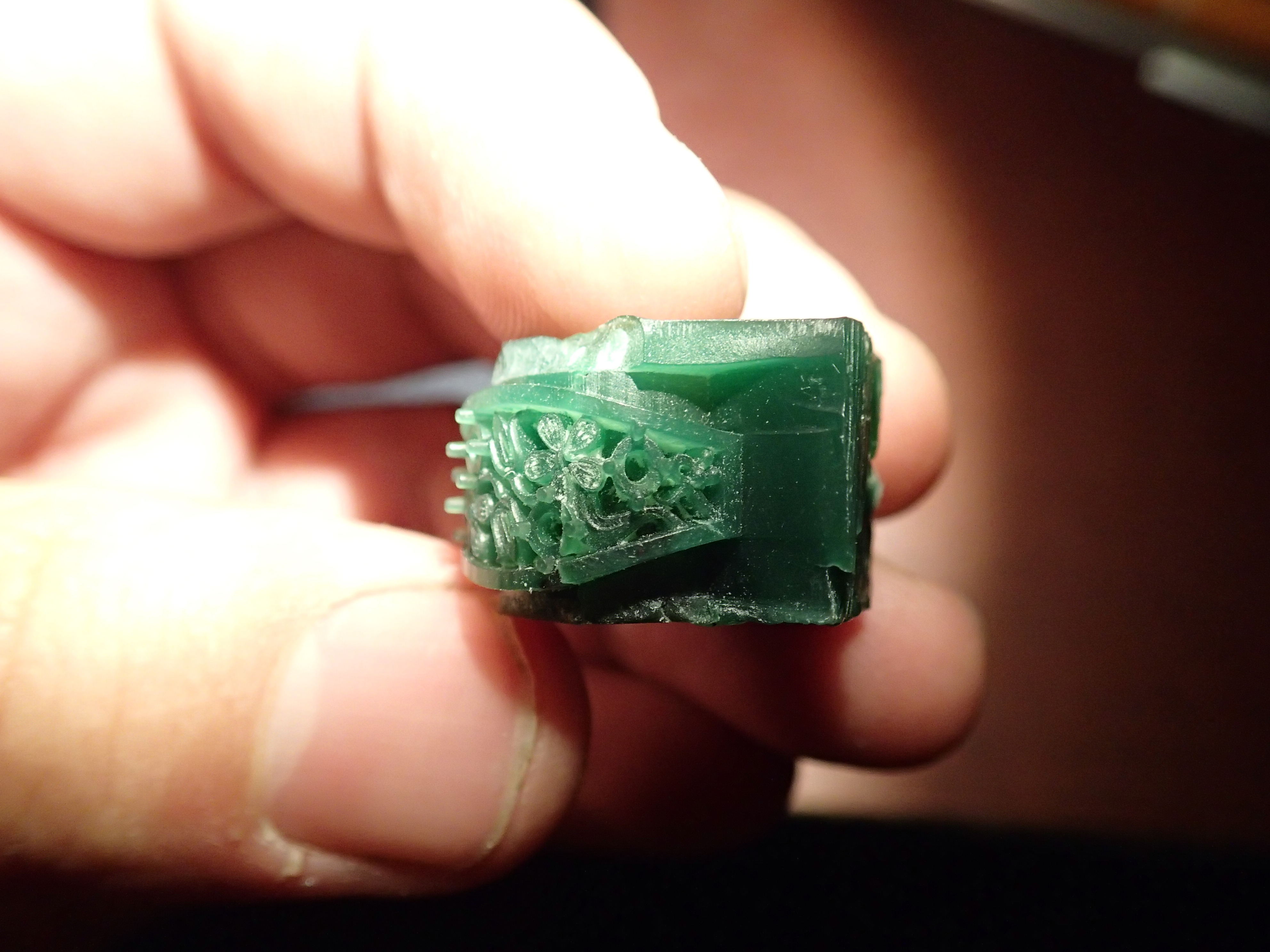

после этого попробовал вырезать в два захода - отдельно верх и отдельно низ по 180 градусов, и получилась странная штука. верх и низ в одной точке обработки совпадают, а в другой получается ступень, и снова небольшое растяжение у верхней части. (4-5 фото)
верх резал 0.2 фрезой со скоростью подачи 500 и скорость шпинделя 10 000
низ той же фрезой со скоростью 1000 и шпиндель так же 10 000
не знаю на что думать, глюк программы или контроллера, недостаточная жесткость крепления (сомнительно проявляется) или неправильная центровка
ЗЫ отверстие потом сверлил, поэтому оно не особо хороший ориентир
P3271064.JPG (2019 просмотров) <a class='original' href='./download/file.php?id=76273&mode=view' target=_blank>Загрузить оригинал (1.99 МБ)</a>
P3271065.JPG (2019 просмотров) <a class='original' href='./download/file.php?id=76274&mode=view' target=_blank>Загрузить оригинал (2.23 МБ)</a>
P3271055.JPG (2019 просмотров) <a class='original' href='./download/file.php?id=76275&mode=view' target=_blank>Загрузить оригинал (2.69 МБ)</a>
P3281084.JPG (2019 просмотров) <a class='original' href='./download/file.php?id=76276&mode=view' target=_blank>Загрузить оригинал (2.52 МБ)</a>
P3281087.JPG (2019 просмотров) <a class='original' href='./download/file.php?id=76277&mode=view' target=_blank>Загрузить оригинал (2.21 МБ)</a>

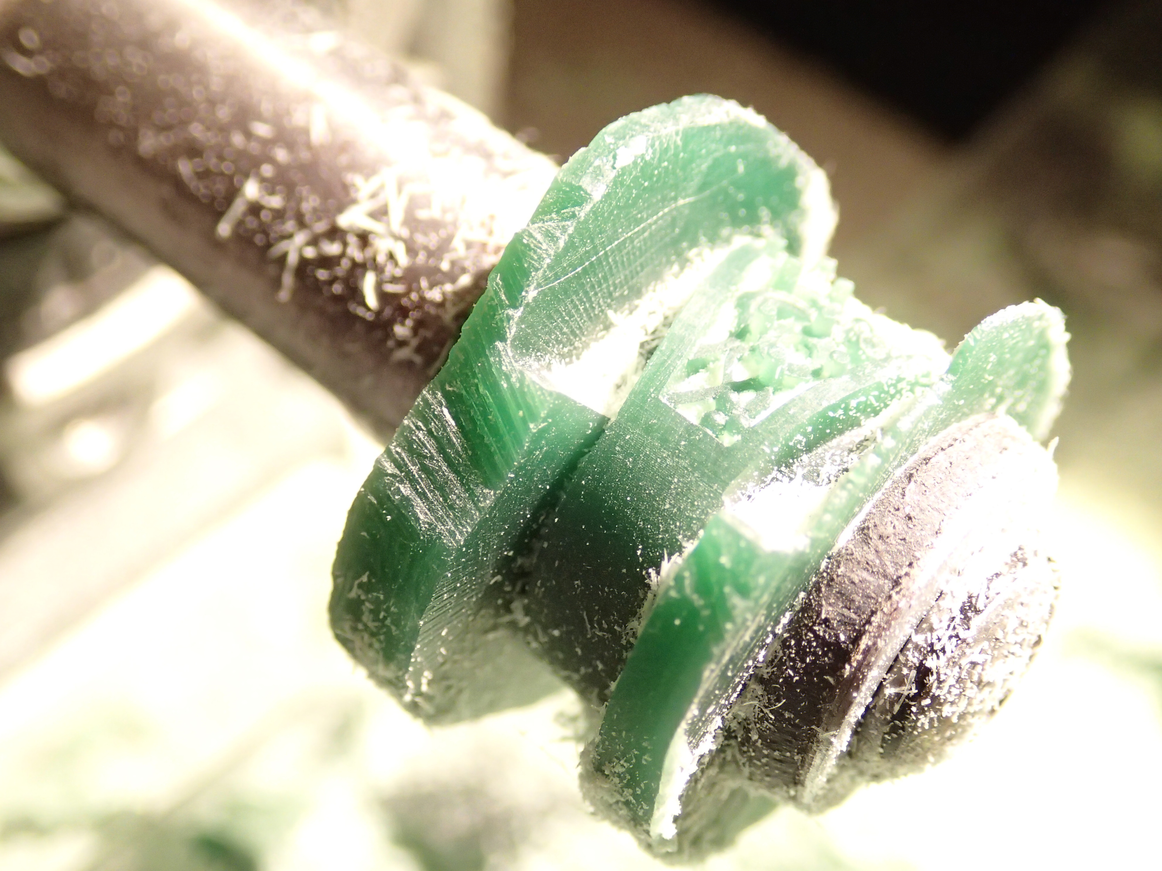

вроде разобрался, но много что попробовал изменить ) не совсем ясно что было главной причиной. возможно все вместе
P4041198.JPG (1949 просмотров) <a class='original' href='./download/file.php?id=76765&mode=view' target=_blank>Загрузить оригинал (2.64 МБ)</a>
P4041199.JPG (1949 просмотров) <a class='original' href='./download/file.php?id=76766&mode=view' target=_blank>Загрузить оригинал (2.48 МБ)</a>

Возможно вы нули в восковке не правильно поставил .
