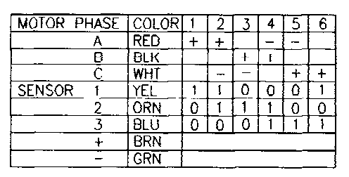

Чего-то я не понял, у него на энкодер выходит 3 провода? И все три на разные фазы поворота?
Re: Mesa 7i43 +7i39 +dc Brushless Motor
Добавлено: 08 сен 2011, 22:22
gendos
Да что-то по рисунку не понятно, а на фото два разьема 9 контактные я думаю энкодер там есть.
Ну незнаю поищу может еще что нибудь.
Добавлено: 08 сен 2011, 22:38

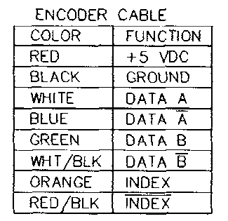

Просто в емс2 поддерживается квадратурный энкодер, у него две основных фазы. А здесь вроде нарисовано три?
motor pins.png (6.17 КБ) 4470 просмотров
Хотя стоп, я не прав, там для энкодера отдельная табличка. С ним вроде все нормально. Но что за Sensor у мотора, я не совсем понял. Но это не главное :).

Sensor это три датчика необходимые для этого типа двигателей они вместе с тремя силовыми фазами подключаются к контролеру,а энкодер к emc2 . Энкодера может и не быть,тогда его нужно отдельно на вал ставить.
Добавлено: 08 сен 2011, 23:19
Тогда все ок, бери :). По напряжению и току вроде подходит.
