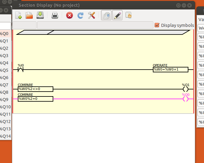

Сообщения: 8167
Репутация: 1589
Re: Кнопка с двумя состояниями в HAL
Сообщение nkp »
Выделение_038.png (5845 просмотров) <a class='original' href='./download/file.php?id=83046&sid=e68d5d41cdf97c80d0e1bf9e6e033207&mode=view' target=_blank>Загрузить оригинал (51.72 КБ)</a>
