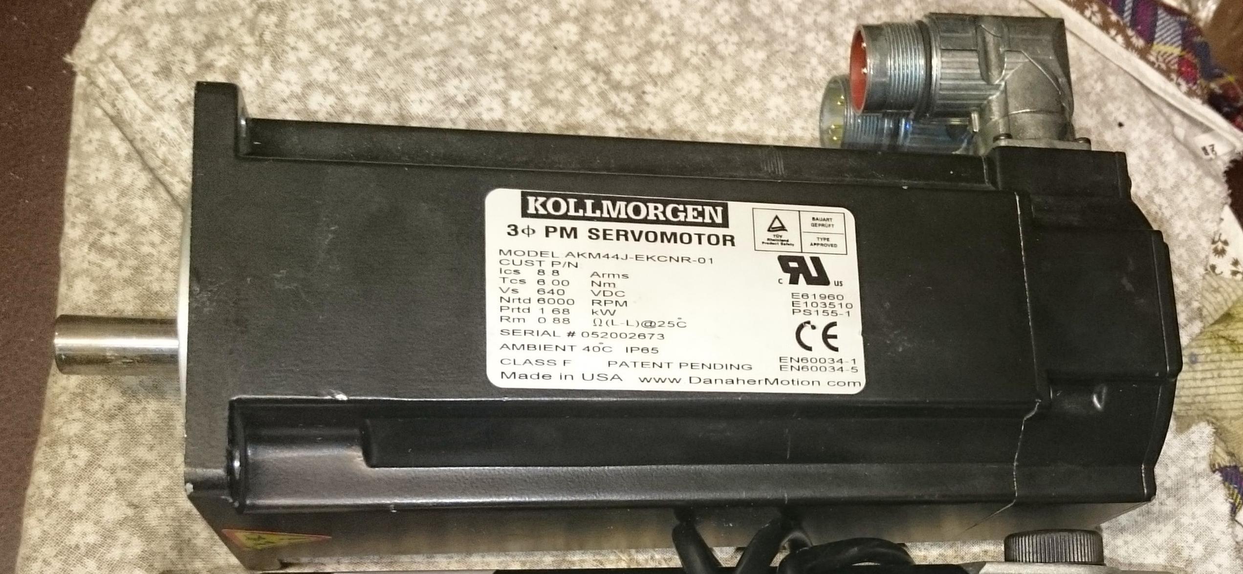

Коллеги - продаю комплект для привода шпинделя. Вашему вниманию предлагается сервомотор фирмы Koolmorgen серии AKM. На мой личный взгляд - это одна из лучших серий моторов вообще.
Параметры мотора для тех кому лень рассматривать фото:
Тип мотора - АКМ44.
фланец 84мм.
диаметр вала 19мм.
длина вала 40мм.
номинальный ток 8,8Ампера
номинальный момент 6н/м
номинальные обороты 6000 об/мин
мощность 1,68квт
пиковый момент 24 н/м
DSC_0144.jpg (7570 просмотров) <a class='original' href='./download/file.php?id=75743&mode=view' target=_blank>Загрузить оригинал (371.53 КБ)</a>
Мотор новый. обратная связь - резольвер.

состояние - и мотор и усилитель новые. Усилитель на борту имеет штатный тормозной резистор. (установлен сбоку, концы видны сверху). Сам усилитель цифровой. настройка через фирменный софт. Софт доступен свободно на сайте производителя. или поделюсь. Кабелей, разъемов нет.
продается все вместе цена 45 000р.
причина продажи - проект свернут. привод брался для установки на фрезерный МАХО300, для конверсии его в ЧПУ. но в связи с покупкой нормального ОЦ все конструкторы распроданы. соответственно в приводе нет необходимости.

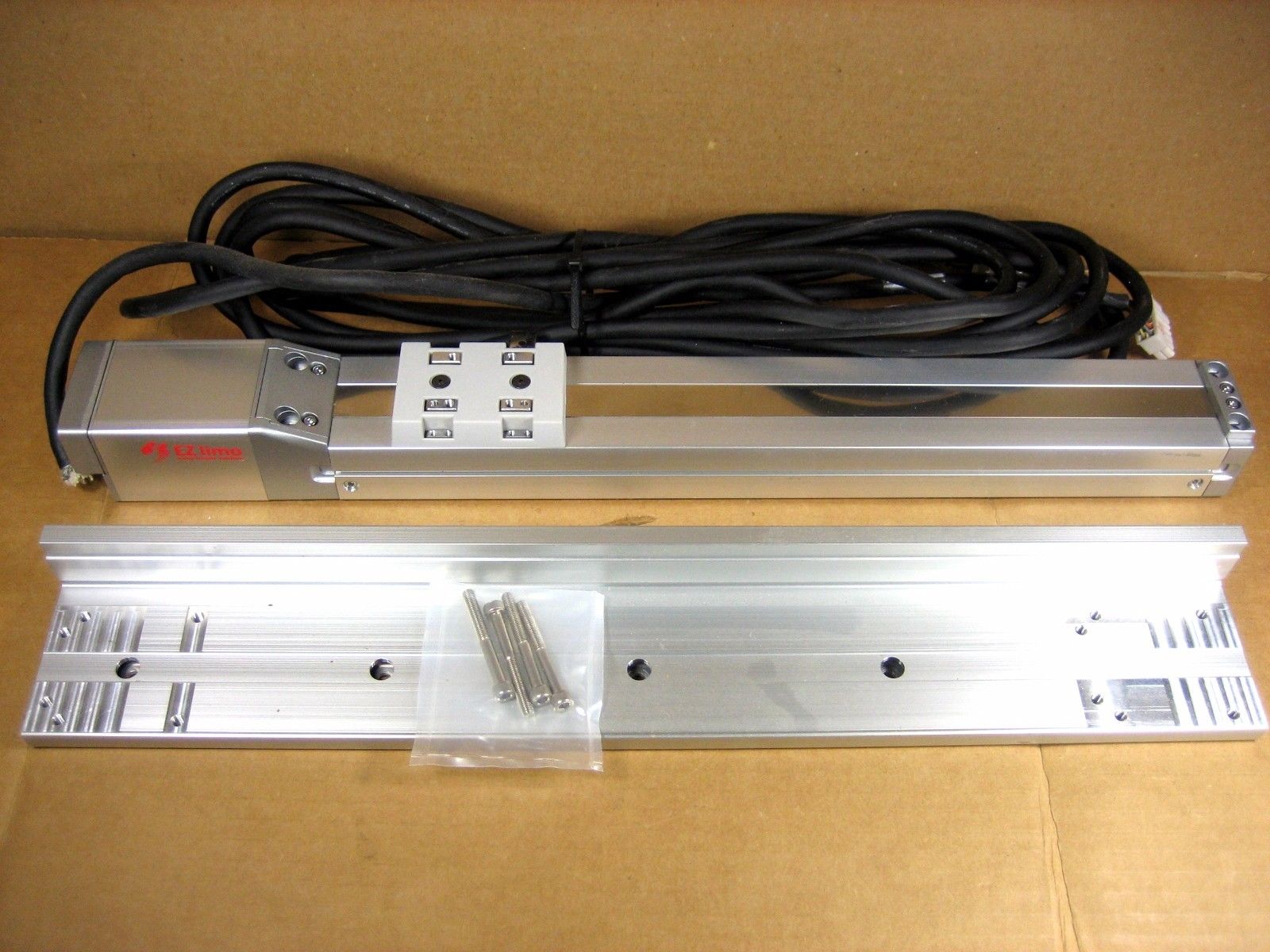

Коллеги продам модули линейного перемещения. (Актуаторы). Есть 4 штуки. длины перемещений 270 и 520мм. два длинных, два коротких. Фирма Limo. жопан. выглядят как на фото:
s-l1600 (2).jpg (7378 просмотров) <a class='original' href='./download/file.php?id=103119&mode=view' target=_blank>Загрузить оригинал (237.32 КБ)</a>
в комплекте сам актуатор + драйвер.
модули выполнены на широкой рельсе. привод через ШВП.
скорость перемещения до 600мм/сек. внутри сервомоторчег.. не шаговик... не гибридный шаговик.. не щеточный коллекторный от дворников... :)
думается - идеальное решение для какого нибудь лазера, раскладчика, принтера.
продаю так как самому нафиг не нужны - достались в оплату работы.
забравшему все сразу в бонус мануал + кабель для связи с пк...
цена 22,5тр за комплектный привод. при покупке всего сразу - скидка. оплата налом или на сберкарту. отправка транспортной компанией.

Hanter писал(а):продам модули линейного перемещения. (Актуаторы). Есть 4 штуки. длины перемещений 270 и 520мм. два длинных, два коротких.
Вроде я их уже видел у кого-то в продаже. Если не врёт память - у них мизерная нагрузочная способность(на торце есть бирочка - там написано).
Хотя - если тягать не ось, а "зеркало" с "головой" - может и хватить.

вполне может быть. мне они были отданы в качестве оплаты работы. и судя по поведению заказчика не исключаю что он их где то хапнул... но тем не менее, что имеем то имеем. нагрузочная способность если просто сверху - до 60кг. если боком поставить - 7.5кг.

Те с микроскопической нагрузкой были не с сервами. Это по-моему другие какие-то.
Но комплект похож.
Re: Барахолка Hanter-a
Добавлено: 13 фев 2017, 12:33
эти с сервами. внутри широкая рельса. на видяшке самый верхний: https://www.youtube.com/watch?v=Npr5toZ29EU

Тыб лучше даташит приложил ей богу :)
Добавлено: 13 фев 2017, 12:40
дык бумажный не прикладывается :) а в инете ищется... Актуаторы тут: http://www.dynaservo.com/products/docum ... atalog.pdf контроллер тут: http://www.orientalmotor.com/products/p ... 082-4E.pdf

Hanter писал(а):дык бумажный не прикладывается
ну да - а сканеры наверно сейчас только в столице найти можно(да и то по великому блату)? :D
К слову - вы так и не озвучили полную маркировку их. Ибо в каталоге их как грязи - поди угадай какой именно вы продаёте?
Хотя, 600мм/с только у EZHS заявлено - там их 4 вида. Первые два 15/4.5кг нагрузки(причём есть вид бещ вертикальной нагрузки вообще - видимо рельса стоит такая), вторые два - 30/7.5кг
Но это всё мелочи - согласно представленному вами даташиту на всех слайдерах стоят шаговики! так что от сканера вам никуда не деться! :)
