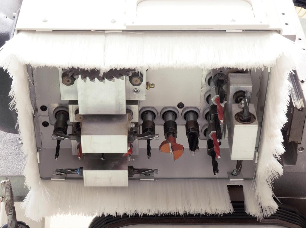

Доброго дня, а кому и вечера. Форумчане, есть у серьёзных станков вот такая штука под названием многошпиндельная сверлильная головка
Многошпиндельная сверлильная головка..jpg (1507 просмотров) <a class='original' href='./download/file.php?id=75457&mode=view' target=_blank>Загрузить оригинал (101.42 КБ)</a>
Кто нибудь делал энту штучку своими руками. Если да, то как её подружить, ну например с Мачем.
Спасибо за любую информацию.

http://www.cnc-club.ru/forum/viewtopic. ... 12#p234212
на этом станке похожая голова
шпиндель с автосменой с linux cnc подружил http://www.cnc-club.ru/forum/viewtopic. ... 53#p253653
до сверлильно присадочной головы пока не добрался
закончились выходы на mesa
проблема управлять у меня сводится к тому как закодировать в g коде
по идее надо присваивать ось или номер инструмента еще и прописывать смещение относительно основного шпинделя :thinking:

Может создать собственные М-команды для этого дела. ;)
Re: Многошпиндельна голова.
Или использовать свои системы координат...
