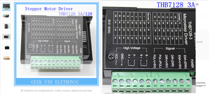

Здравствуйте! Помогите пожалуйста определиться с покупкой драйвера для шд, такой вот присмотрел в китае за 1366руб
2016-03-20_175702.png (1326 просмотров) <a class='original' href='./download/file.php?id=75456&sid=c2d5aa8f7be5b2b0fc1469b74127df6e&mode=view' target=_blank>Загрузить оригинал (986.29 КБ)</a>
Что можно сказать про него? в описании всё что есть "Для 2/4 фазы шагового двигателя Driver THB7128 3A / 128Subdivision Зингель Ось Microstep Драйвер"
по цене пока что для меня это максимум, 4шт. надо.

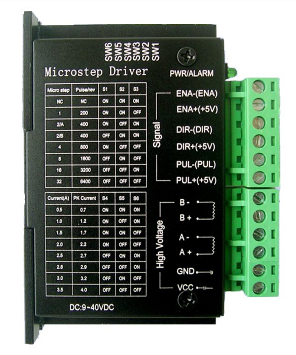

И такой за 776руб. Tb6600 шагового двигателя контроллер 4A 9 ~ 42 В TTL 16 микро супер-шаг чпу 1 оси новый 2 или 4 фаза шагового мото 42, 57, 86
2016-03-20_181847.png (1321 просмотр) <a class='original' href='./download/file.php?id=75458&sid=c2d5aa8f7be5b2b0fc1469b74127df6e&mode=view' target=_blank>Загрузить оригинал (682.25 КБ)</a>
Я цену пишу не ради рекламы, а как цена комфорта, дёшево, или дорого - значит хорошее. не знаю, но всё таки)
Работаю с мач, но это же важно при выборе платы опторазвязки...

Хотя бы последний вариант не хуже контроллера tb6560 синего будет?? вроде пишут 6600, больше, отдельно, значит лучше??!

мнение вроде едино: 6600 много лучше, чем 6560.
про синесть ничего сказать не могу - не понял. что значит "больше, отдельно"? что лучше три отдельных драйвера, чем одна плата с тремя? имхо лучше, да. хотя бы потому что некая степень свободы появляется.

да, то что в сумме выходит, можно нормальное сразу купить, это понимаю. но все тоже по ситуации,. в общем заказал последний за 770р, думаю будет крутить)
и плату развязки db25-1205 за 1300. вот и всё, теперь буду ждать.

Уже сейчас могу сказать, что когда спрашивал про выбор драйверов, хотелось услышать, что в этих 6600 отсутствует опторазвязка на входе, которая гасит помехи, особенно, если драйвера стоят рядом с шд, двигатель с большой индуктивность очень сильно будет влиять на драйвер, тем самым добавляя или убавляя шаг своим воздействием... суть в этом заключается.. но теперь когда купил, сам узнал.
