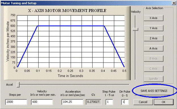

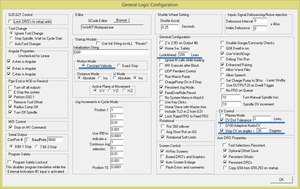

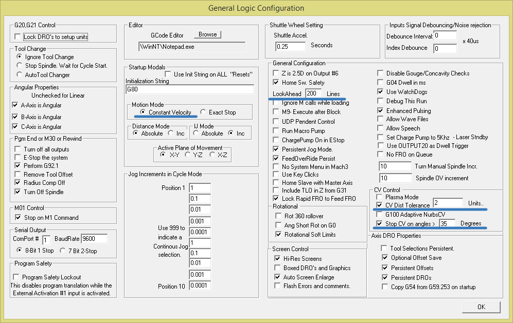

Foreigner писал(а):Так как в маче я ещё не особо разбираюсь, может поскажете как ограничить скорость перемещения? Чтоб ни при каких обстоятельствах мач не выводил двигатели на скорость выше скажем 2000мм/мин.
Для каждой оси задать ограничение, и нажать кнопку "применить для данной оси".
image080.gif (2951 просмотр) <a class='original' href='./download/file.php?id=74853&sid=01cead73629cb2d81dcf0694f9734398&mode=view' target=_blank>Загрузить оригинал (96.54 КБ)</a>
Набери в поиске "настройка скорости в mach3".
И еще вот эти настройки сделай:
2015-02-15 00-37-53 Скриншот экрана.png (2951 просмотр) <a class='original' href='./download/file.php?id=74854&sid=01cead73629cb2d81dcf0694f9734398&mode=view' target=_blank>Загрузить оригинал (31.84 КБ)</a>
Будет меньше сбоев и обработка точнее.
