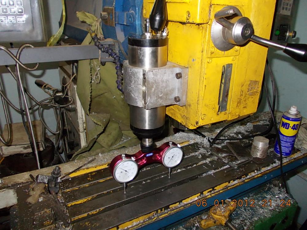

Всем здравствуйте.
Вопрос такой:
Почему то так получилось что достались мне все мои станки с медленными шпинделями.
А обрабатывать приносят алюминий и маленькими фрезами.
Как называются механические ускорители шпинделей и где их искать? Либо рассматриваю вариант блокировать шпиндель в него вставлять оправку с быстрым моторчиком и им вести обработку. Турбинка чтоли? Конуса исо 40 и исо 50. Шпиндели самый низкооборотистый 2500об самый высокообороьисьый 4500. Фрезами хотелось бы работать от1 до 6мм диам. Хотябы
Мультипликатор оборотов к шпинделю

Re: Мультипликатор оборотов к шпинделю
ускорительная головка
Как вариант:
http://www.cnc-club.ru/forum/viewtopic.php?t=3012
http://www.cnc-club.ru/forum/download/f ... &mode=view
Да. Реально вариант. Это афтаева кажется вертикалка
