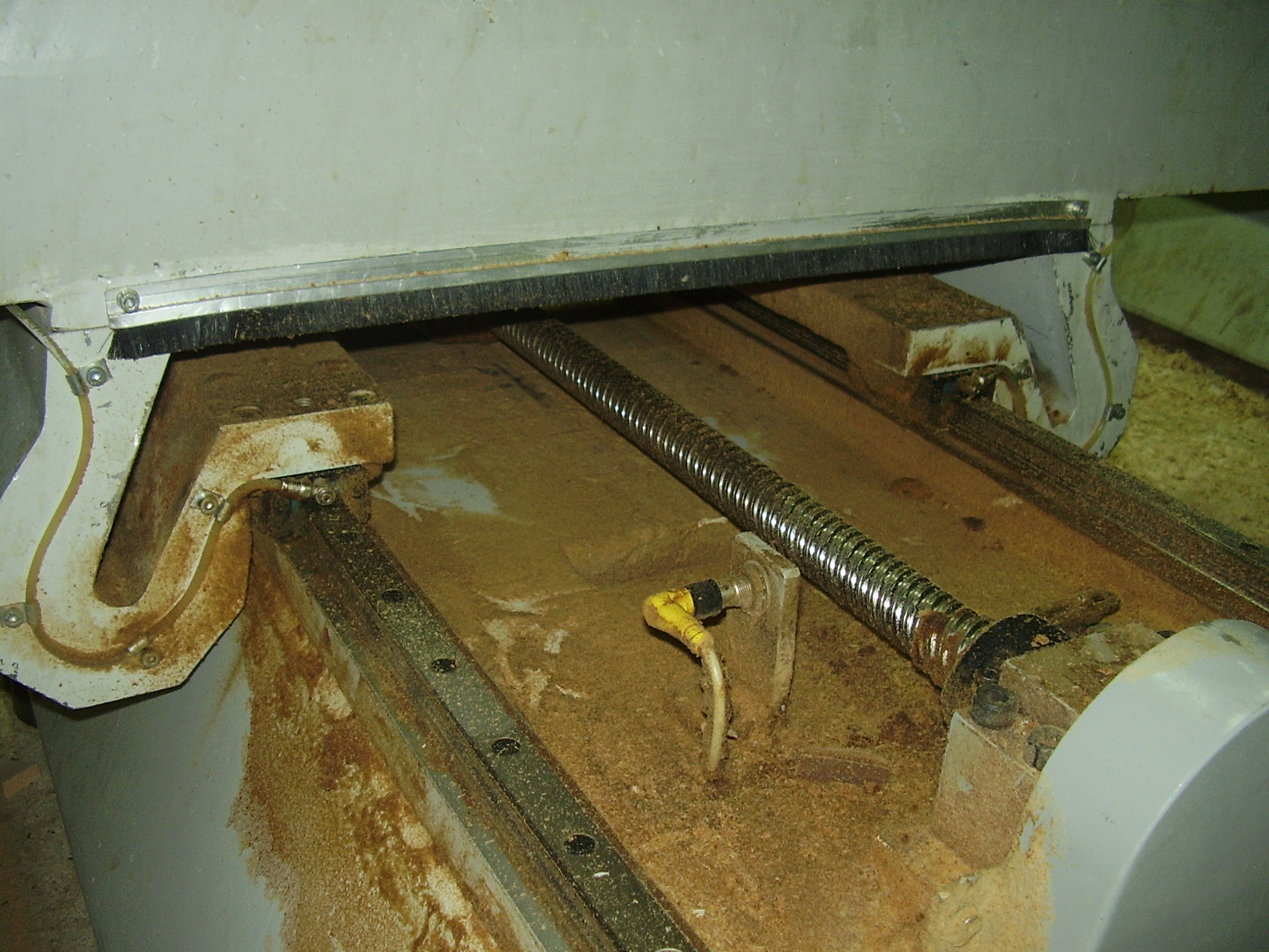

Не подумайте,что у меня год отпуска,просто я забыл.Общий вид ,слева индукционный датчик HOME,концевик справа

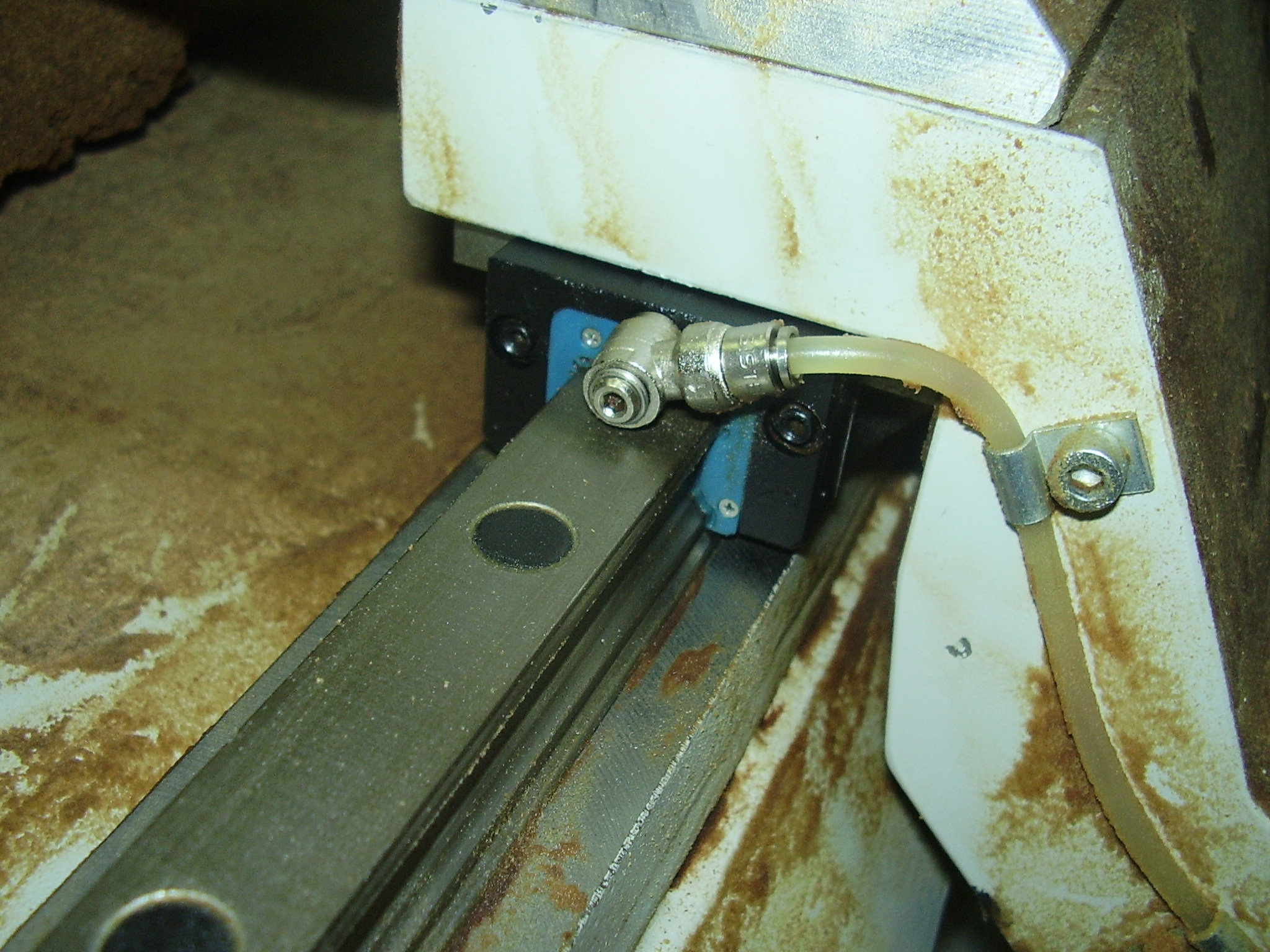

поподробнее-
P7210002.JPG (4211 просмотров) <a class='original' href='./download/file.php?id=6648&mode=view' target=_blank>Загрузить оригинал (679.08 КБ)</a>
как видно смазка важная составляющая.каждые 10-15 минут включается lubrication,и пару капель капает на направляющую

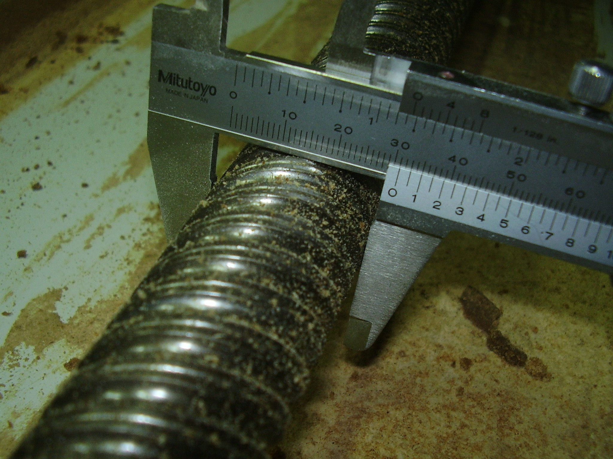

P7210006.JPG (4211 просмотров) <a class='original' href='./download/file.php?id=6649&mode=view' target=_blank>Загрузить оригинал (683.11 КБ)</a>
а вот и вал
Re: Направляющие на проф. станках...
Забавная конструкция на которой закреплены каретки. Зачем такие изгибы? Там защита направляющих ставится?
Fisher
Сообщения: 3317
Репутация: 424
Откуда: Киров
Сообщение Fisher »
А ты попробуй без этих изгибов каретки закрепить ;)
А чего такого, взял к верхней плите прикрутил и все... тут что-то точно должно еще стоять... :)
Fisher
Сообщения: 3317
Репутация: 424
Откуда: Киров
Сообщение Fisher »
Погодь... как именно к верхней? снизу каретки? ))) Или через всю плиту длиннющими болтами?
Да, снизу каретки, или если плита не толстая, то можно и сверху - это как удобнее.

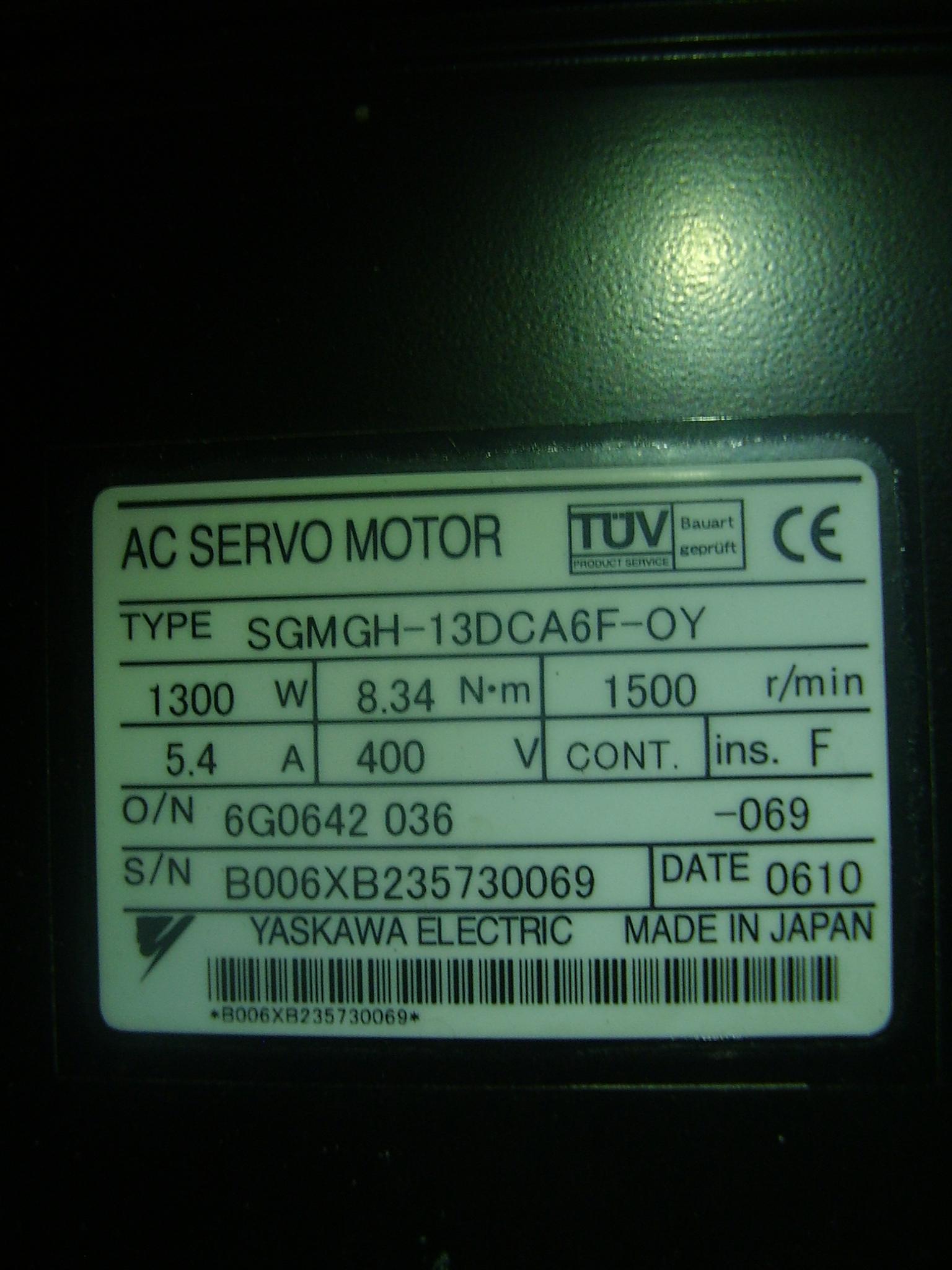

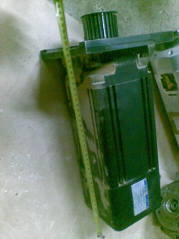

ага,если бы я не снял защиту,то сфоткал бы кусок бляхи.а вот движок:
PB290039_2.jpg (4170 просмотров) <a class='original' href='./download/file.php?id=6711&mode=view' target=_blank>Загрузить оригинал (233.68 КБ)</a>
стоит отметить,что это с самой "слабой" оси,а вот с x+z весом в 2 тонны не знаю,не разбирали

PKM
Сообщения: 4132
Репутация: 705
Сообщение PKM »
Тоже заинтересовали эти изгибы. Возможно, сделаны для увеличения демпфирования (поглощения колебаний).
Винт многозаходный, с большим шагом для увеличения скорости.
А серва обычная.
Fisher
Сообщения: 3317
Репутация: 424
Откуда: Киров
Сообщение Fisher »
Вернусь к креплению кареток... Ник, уточни, как можно в каретку винты снизу закрутить? Все каретки свои осмотрел на прет этакого казуса - хрен там.
Мысль про компенсацию колебаний более чем достаточна.
Обычная серва... 1,4кВт - это обычная? Я просто не видел их никогда вживую )))
Fisher писал(а):Обычная серва... 1,4кВт - это обычная? Я просто не видел их никогда вживую )))
для тех кто видел серву в 2квт уже обычная Яксавочка :)
Fisher писал(а):Вернусь к креплению кареток... Ник, уточни, как можно в каретку винты снизу закрутить?
есть каретки с креплением снизу. Эти изгибы наврят для крепления сделаны ибо видно изгиб и портал разные части станка и скорее всего скручиваются вместе.
