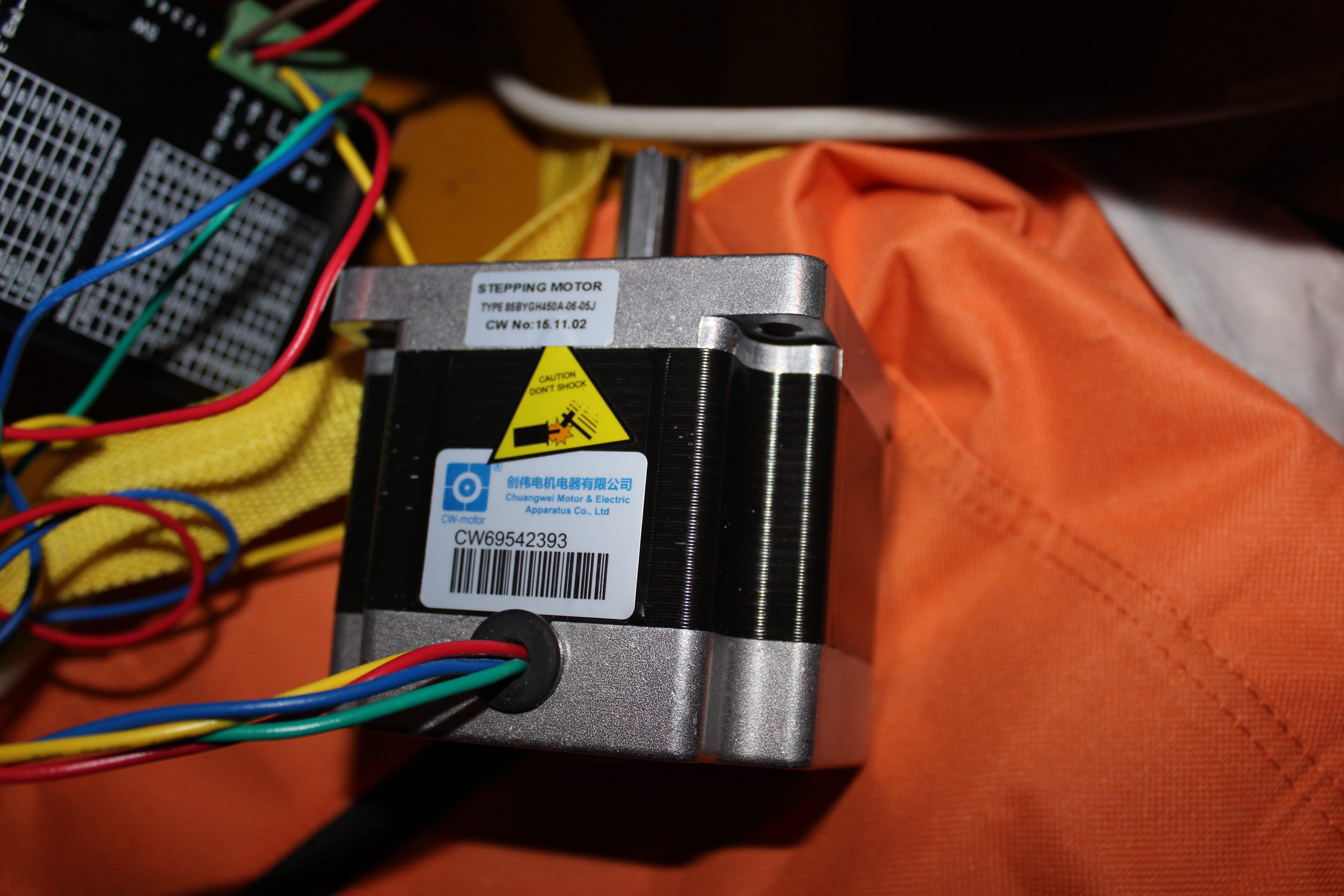

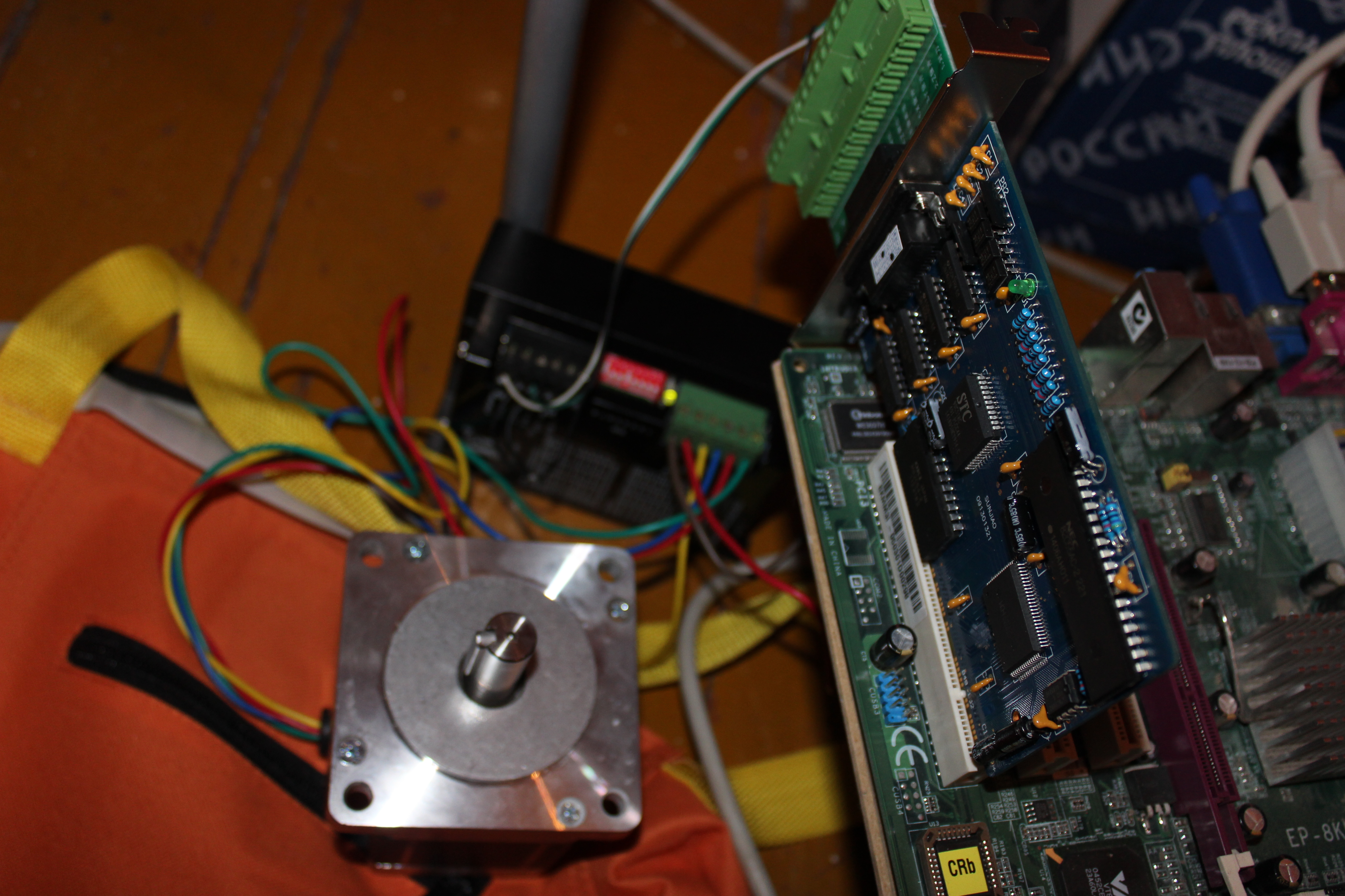

И так, приобрел новую NC STUDIO у человека с форума. ПРи осмотре сразу обнаружил что две ножки спаяны между собой, ножичком их разделил (на фото красным)
IMG_6172.JPG (10156 просмотров) <a class='original' href='./download/file.php?id=73554&sid=51103970a944d03cce4e0be95a403fbf&mode=view' target=_blank>Загрузить оригинал (1.7 МБ)</a>
Т.к. кабеля в комплекте не было, выход пришел в голову не сразу
IMG_6173.JPG (10156 просмотров) <a class='original' href='./download/file.php?id=73555&sid=51103970a944d03cce4e0be95a403fbf&mode=view' target=_blank>Загрузить оригинал (8.53 МБ)</a>
Программу скачал с этой темы
http://www.cnc-club.ru/forum/viewtopic.php?t=2166
на фотках видно как все подключил, объединял минус.
Станка у меня пока нет, хотел просто запустить движок, покрутить влево-вправо, поиграться с ускорениями.
Короче все подключил по мануалу, ноль реакции, на кнопки не реагирует, координаты в программе меняются, движок (Nema34) стоит в удержании, питание 54В.
Прогу настраивал как тут http://halkmoscow.ru/files/nc_studio_-_ ... raboty.pdf
Что делаю не так? Как проверить работоспособность платы? (драйвер рабочий). Замечено что светодиод на самой плате гаснет в момент запуска программы, и загорается при ее закрытии.

Нужно подключить с общим плюсом, т.к. выходы работают в режиме "открытый коллектор".

damir4er
Михаил, благодарю, все заработало. Пол дня на это убил)) картинку подключения смотрел на сайте даркстона, не обратил внимания что там общий плюс.
