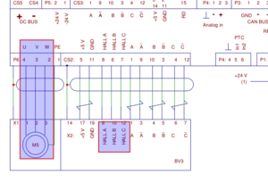

такая инструкция подвернулась(может кому будет полезной)
"датчик" здесь - энкодер Tamagawa с датчиками Холла(HALL)
описание действий - к конкретному двигателю и конкретному приводу...
но ,думаю, аглгоритм можно применить в аналогичных системах:
отследить порядок чередования фаз самого двигателя ,и чередование импульсов датчика при вращении на "общем валу"
1. Установить датчик на вал двигателя.
2. Подать питание на датчик согласно схеме включения.
3. Привести во вращение вал двигателя(можно посредством асинхронного
эл.двигателя "вал-в-вал"),причем если смотреть
на серводвигатель со стороны вала,то он должен вращаться по часовой стрелке.

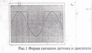

4. Подключить к датчику один вход двухлучевого осцилографа(сигнал
HALL A),
к двигателю через делитель1:10 второй вход осцилографа:
щуп на клему "U" ,а корпус на клему "W".
При этом должна наблюдаться развертка ,показанная на рис.1 Подстройка сводится к повороту датчика относительно вала серводвигателя до момента,когда развертка будет соответствовать рис.1
5. Для второй фазы:
HALL C),
щуп на клему "V" ,а корпус на клему "U".
6. Для третьей фазы:
HALL B),
щуп на клему "W" ,а корпус на клему "V".
