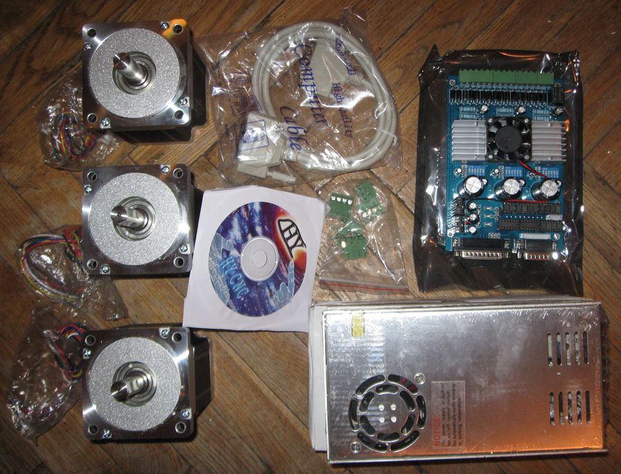

1. мастер-кит (3 движка, контроллер, блок питания, диск с Match3, разъемы и кабель для подключения к компу) -
$250.90 USD + доставка $196.00 USD = 446.90 USD
Доставка международной службой EMC )))
2.... (остальное вставлю чуть позже)

МастерКИТ покупал на ebay у продавца: longs_motor
лот с таким названием "3 Axis Nema 34 stepper motor 878 oz.in CNC Router/KIT"
3 Axis Nema 34 stepper motor 878 oz.in CNC Router/KIT (55890 просмотров) <a class='original' href='./download/file.php?id=1910&mode=view' target=_blank>Загрузить оригинал (147.42 КБ)</a>
Растаможивание прошло без проблем и без моего участия. Что Очень порадовало.
Один разъем пришел разбитый. Очевидно его раздавило при транспортировке.
Один из валов двигателей при отключенном питании с трудом удавалось крутить рукой,
а при проворачивании слышался иногда скрипы как от ржавого подшипника... это было страшно.
Китаец, хоть и принимает назад лот в течении 2х недель, но я не уверен, что стоимость пересылки он бы взял на себя.
Двигатели шаговые биполярные странной модели 34HST9805-37B2
Очень тяжелые - каждый 3кг. Общий вес посылки 11,6 кг по словам китайца.
(Я не пере взвешивал). Поэтому пересылка вышла почти такой же стоимостью как посылка.
Документации на движки не нашел. Попросил у китайца, а он прислал pdf со содержанием, как на странице ebay - по сути ничем не помог.
Контроллер: TB6560, 3.5a, 16 микрошаг (на форумах все на него плюются - поживем увидим)
В винде под Match3 по прилагавшимся инструкциям - заработал сразу.
Под линуксом пришлось повозится: http://www.cnc-club.ru/forum/viewtopic. ... ead#unread.
Посылка из Китая (55901 просмотр) <a class='original' href='./download/file.php?id=1895&mode=view' target=_blank>Загрузить оригинал (82.48 КБ)</a>
Посылка из Китая
Вот так все было упаковано (55901 просмотр) <a class='original' href='./download/file.php?id=1896&mode=view' target=_blank>Загрузить оригинал (62.46 КБ)</a>
Содержание посылочки (55901 просмотр) <a class='original' href='./download/file.php?id=1897&mode=view' target=_blank>Загрузить оригинал (138.32 КБ)</a>

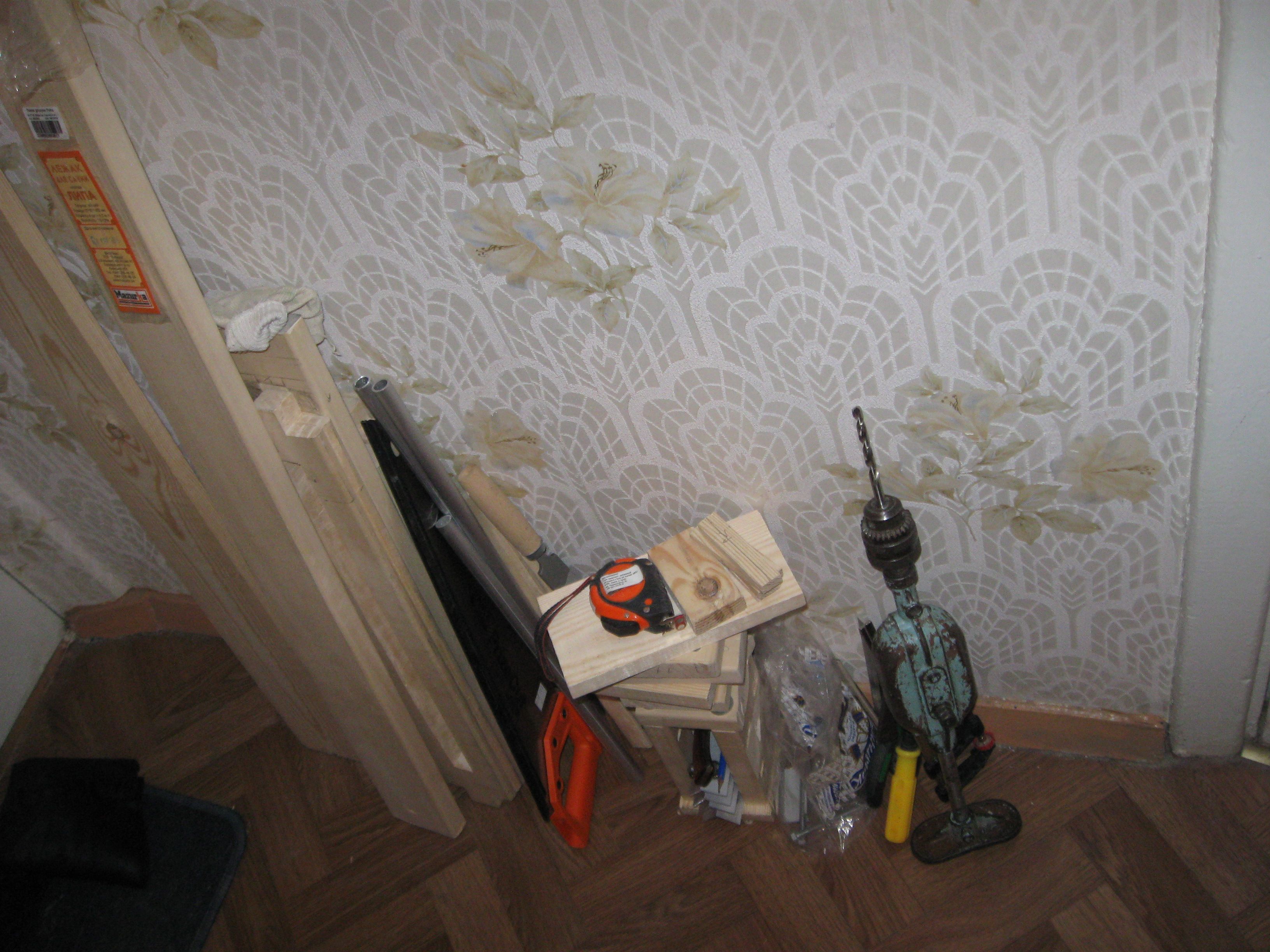

вот так все это было:
Вот так выглядел станок в процессе сборки... (55900 просмотров) <a class='original' href='./download/file.php?id=1898&mode=view' target=_blank>Загрузить оригинал (870.67 КБ)</a>
Очень тяжело собирать станок в прихожей :problem:

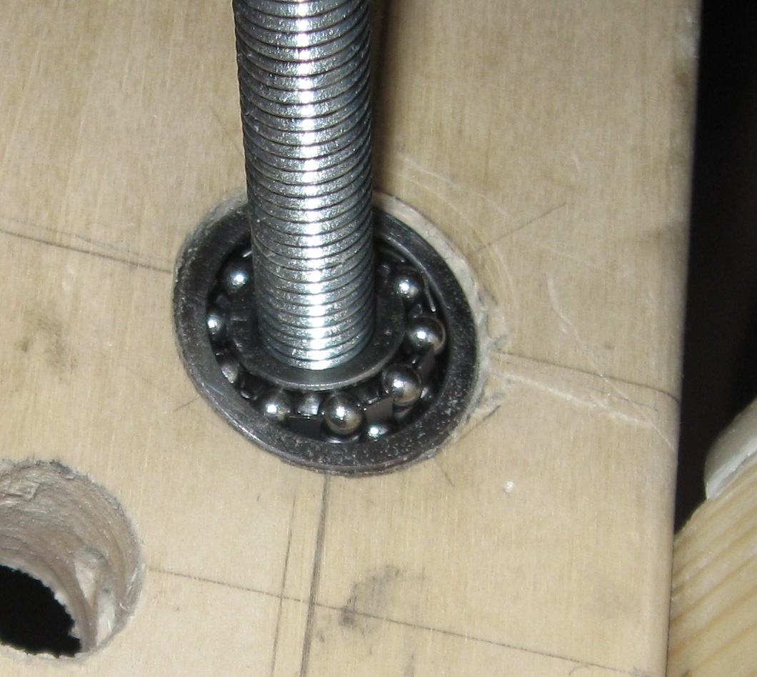

Материал для станка с ЧПУ ))) (55900 просмотров) <a class='original' href='./download/file.php?id=1899&mode=view' target=_blank>Загрузить оригинал (372 КБ)</a>
Первоначальный материал для станка пока он не закончился.
Доделывать пришлось из сосновых досок.

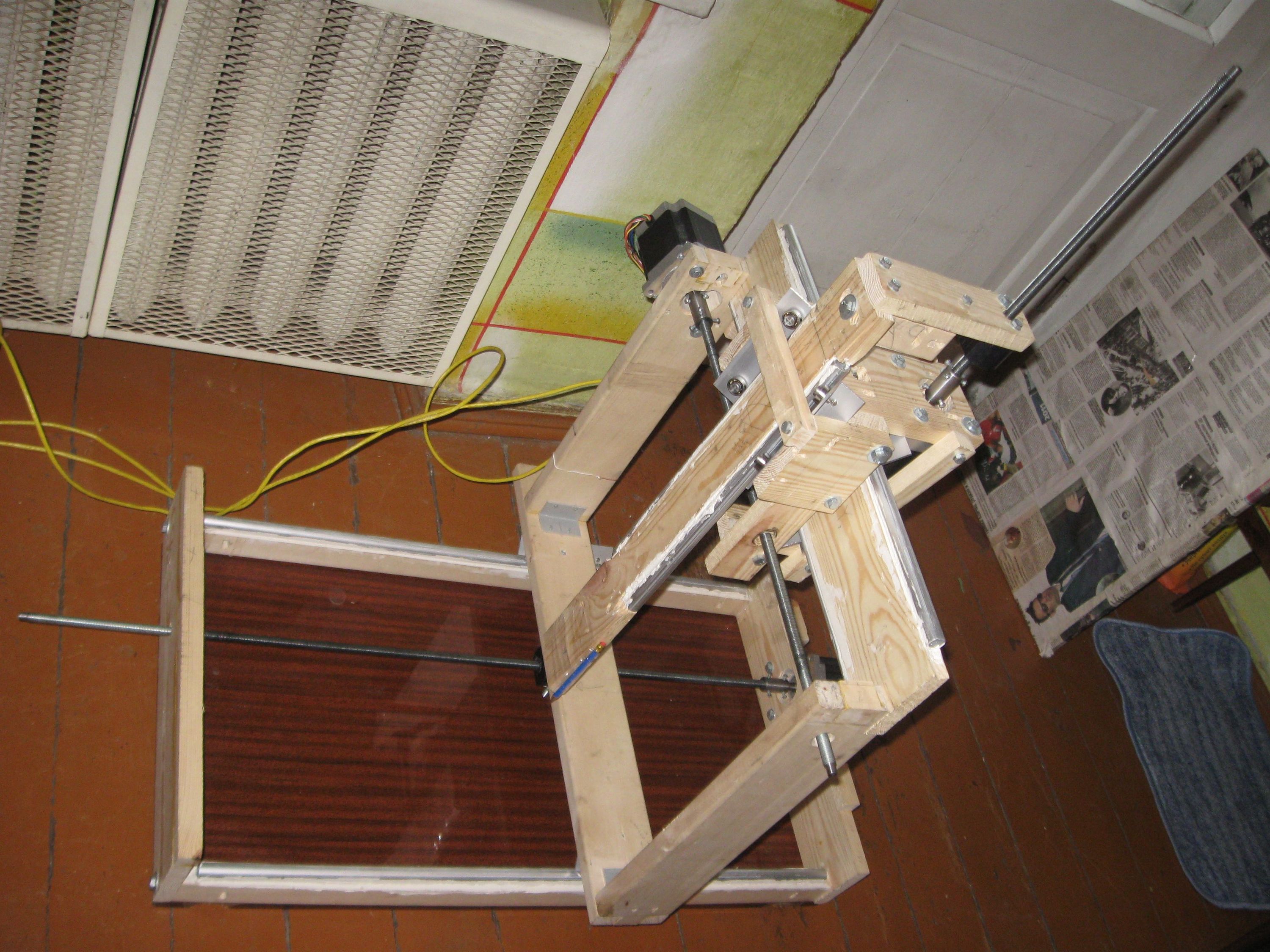

станок с ЧПУ из досок в собранном состоянии со результатами 2го теста (55928 просмотров) <a class='original' href='./download/file.php?id=1878&mode=view' target=_blank>Загрузить оригинал (971.85 КБ)</a>
станок с ЧПУ из досок без стола (55928 просмотров) <a class='original' href='./download/file.php?id=1887&mode=view' target=_blank>Загрузить оригинал (848.2 КБ)</a>

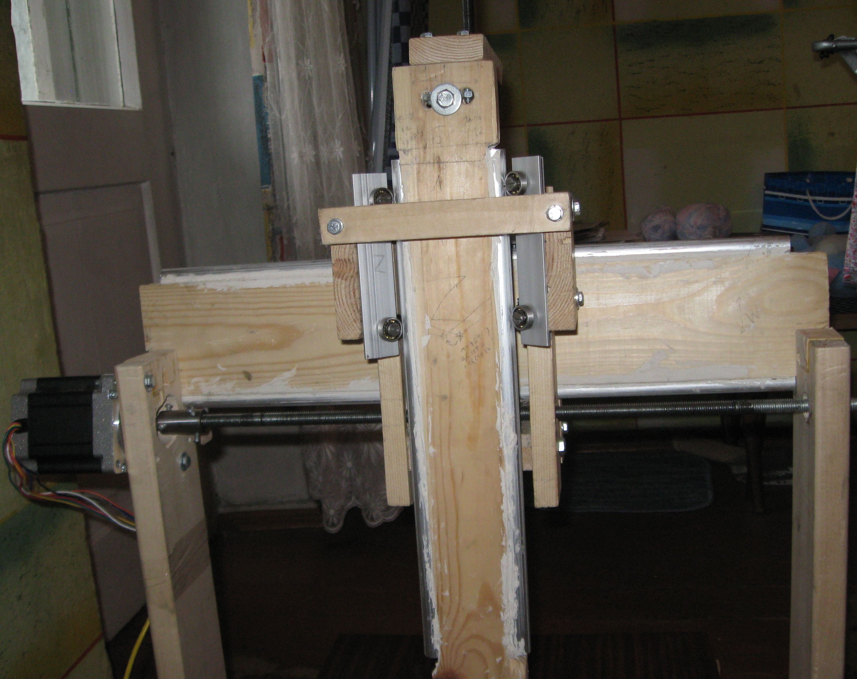

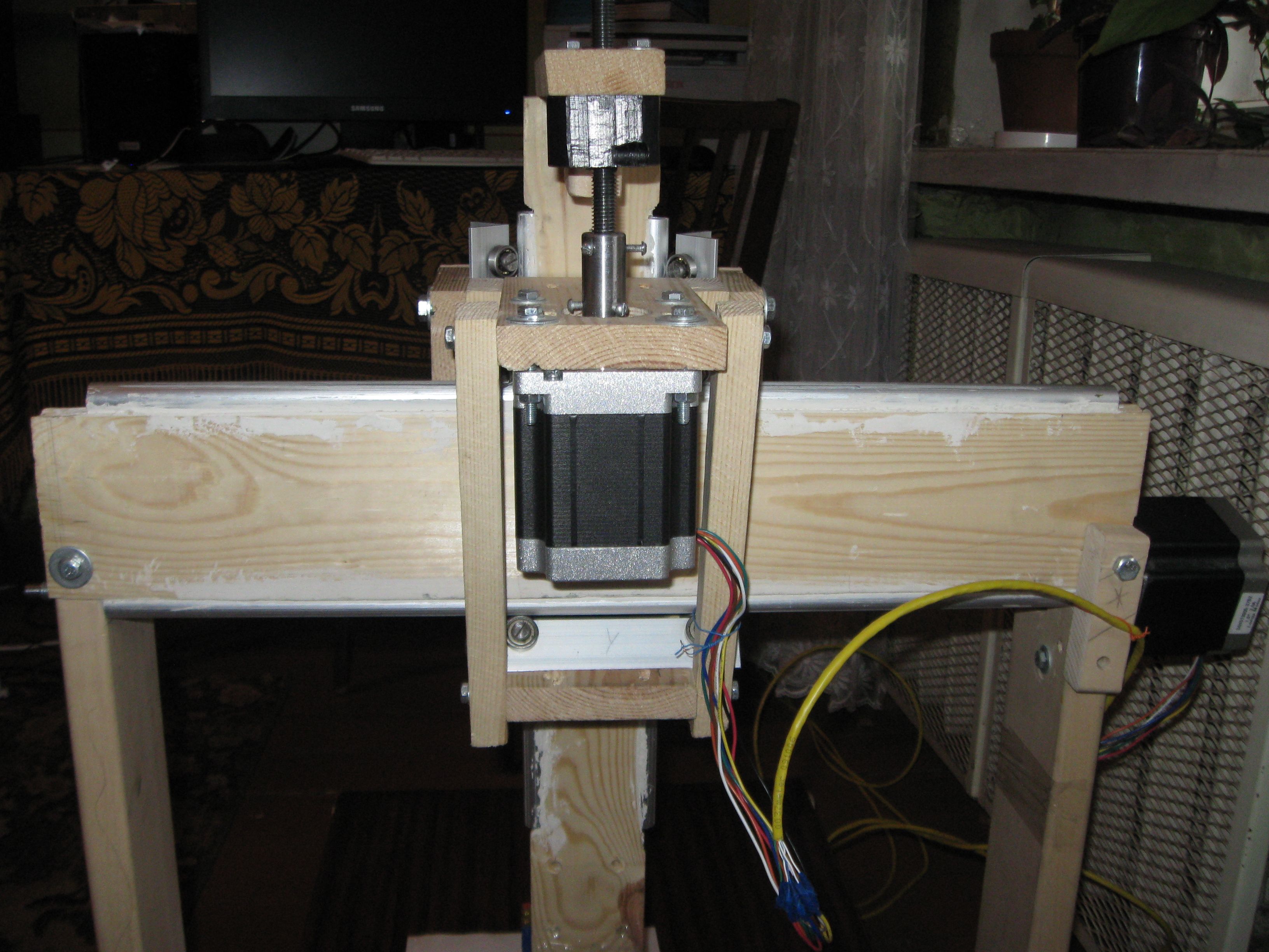

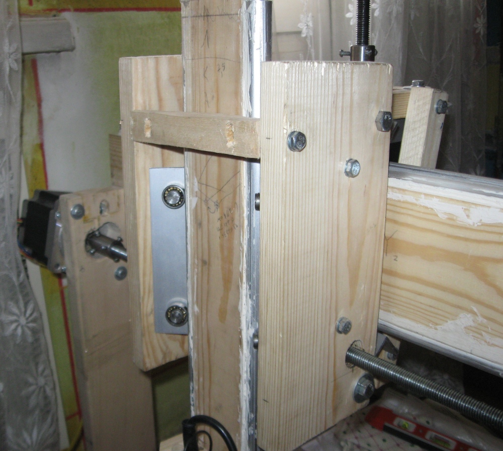

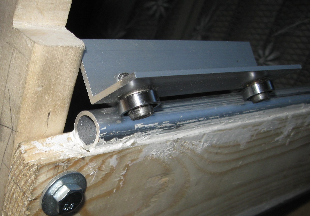

ось Y спереди (55928 просмотров) <a class='original' href='./download/file.php?id=1880&mode=view' target=_blank>Загрузить оригинал (656.71 КБ)</a>
ось Y спереди
ось Y сбоку (55928 просмотров) <a class='original' href='./download/file.php?id=1881&mode=view' target=_blank>Загрузить оригинал (780.27 КБ)</a>
ось Y сбоку
ось Y сзади (55928 просмотров) <a class='original' href='./download/file.php?id=1882&mode=view' target=_blank>Загрузить оригинал (800.92 КБ)</a>
ось Y сзади

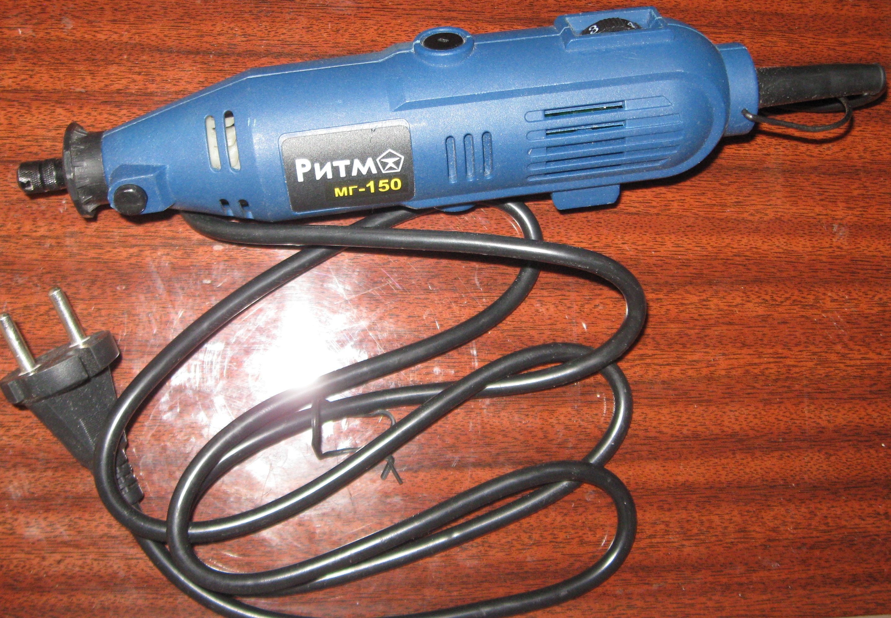

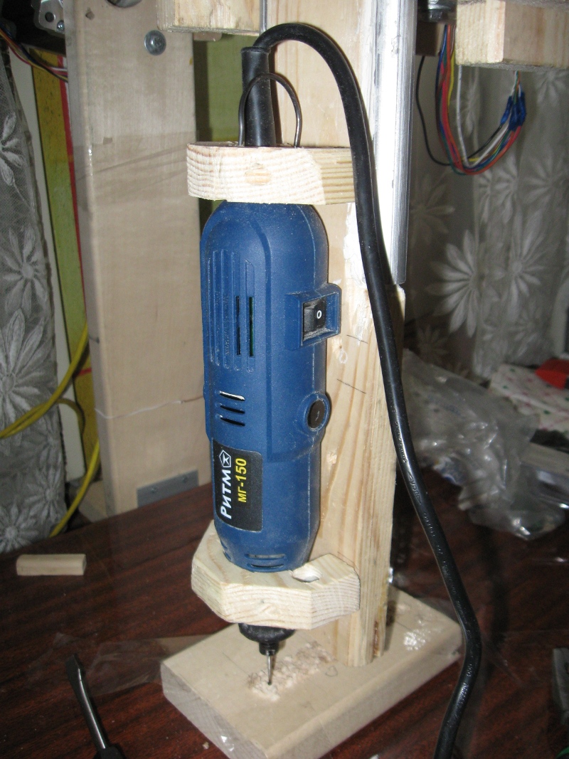

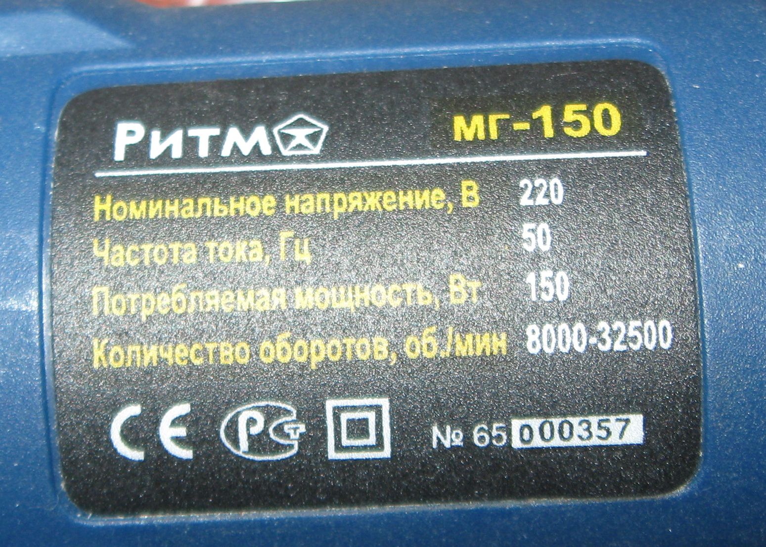

Гравер РИТМ МГ-150 (55928 просмотров) <a class='original' href='./download/file.php?id=1883&mode=view' target=_blank>Загрузить оригинал (975.74 КБ)</a>
Гравер РИТМ МГ-150
Параметры гравера РИТМ МГ-150 (55928 просмотров) <a class='original' href='./download/file.php?id=1884&mode=view' target=_blank>Загрузить оригинал (404.35 КБ)</a>

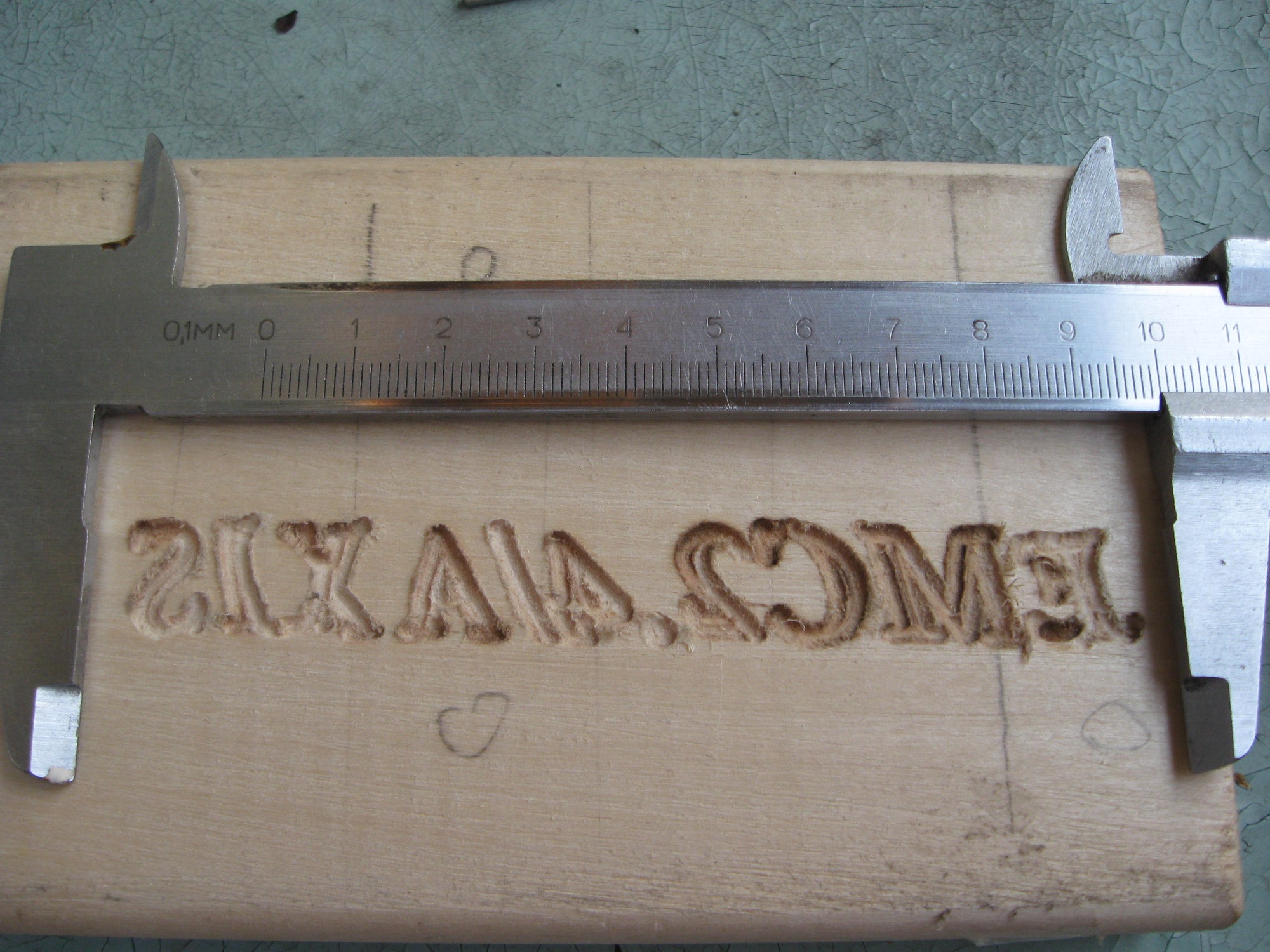

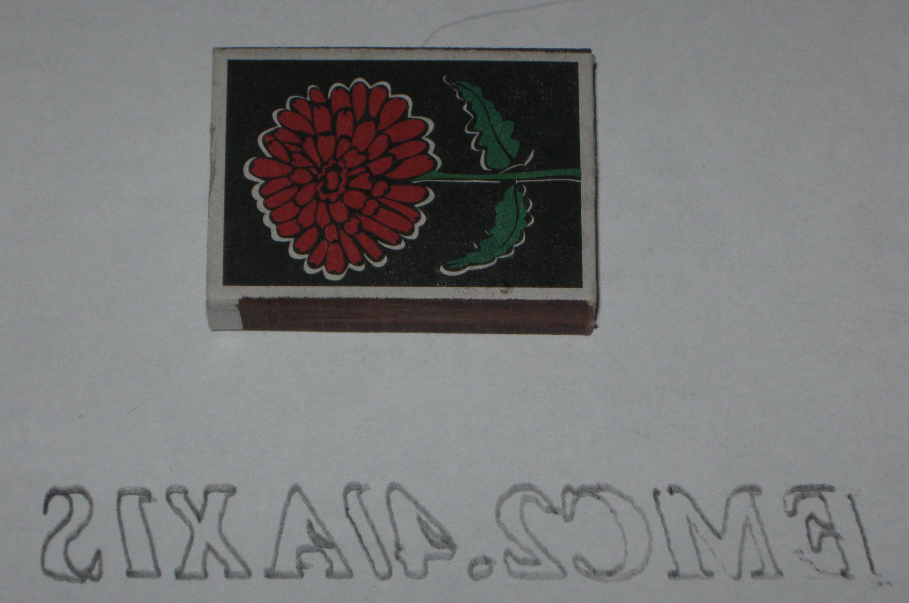

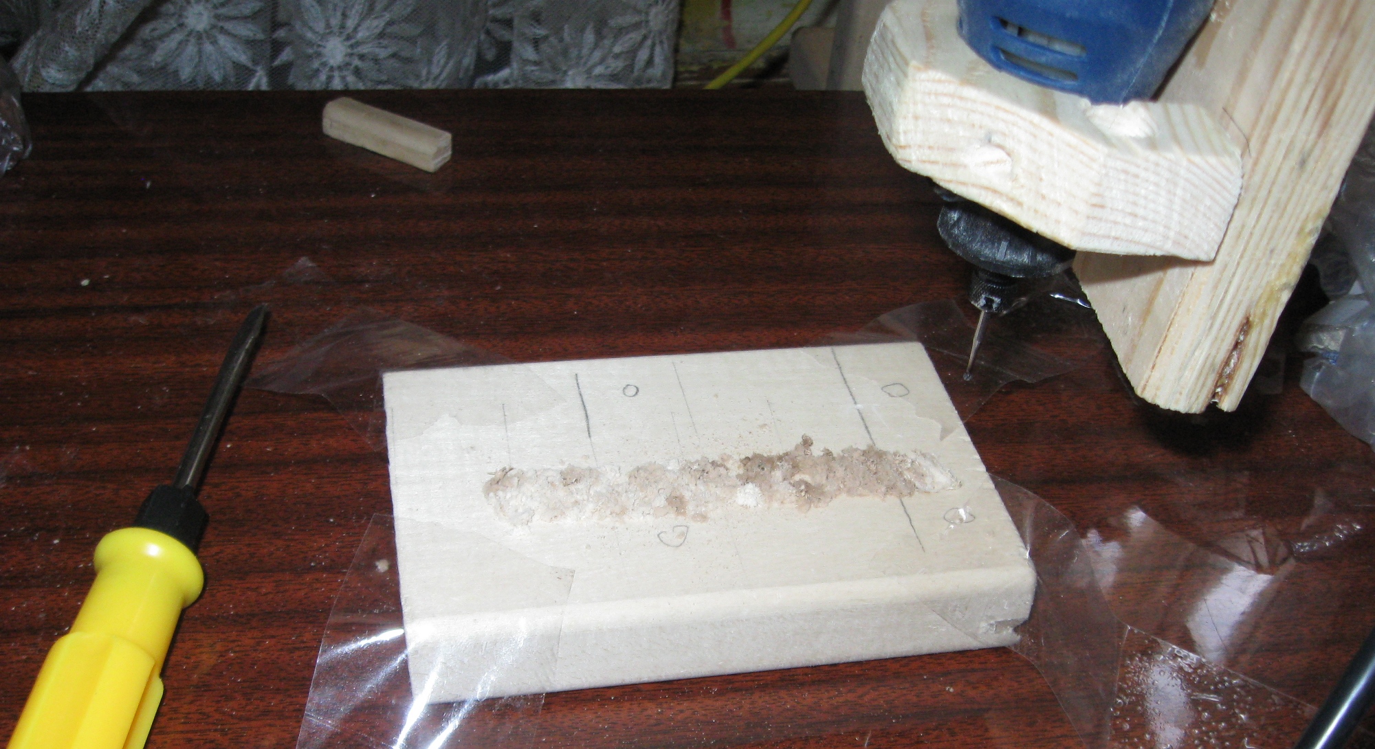

test №1 простым карандашом на бумаге (первый блин комом) (55928 просмотров) <a class='original' href='./download/file.php?id=1885&mode=view' target=_blank>Загрузить оригинал (478.3 КБ)</a>
в конце вырезания обнаружил, что у меня не закручены винты на муфте балки Y.
Закрутил винты и отцентрировал вал....

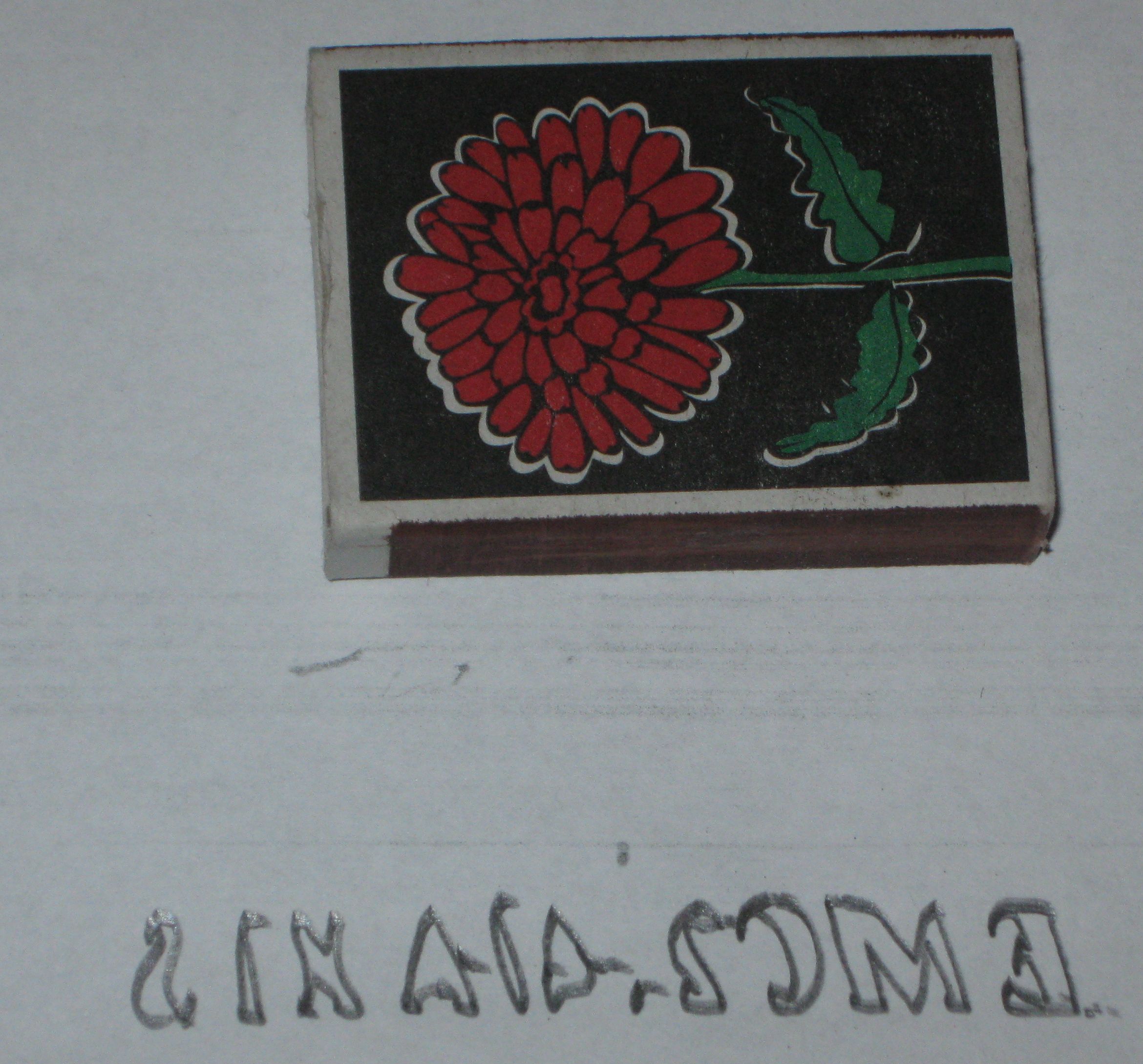

test №2 простым карандашом на бумаге - уже что-то (55928 просмотров) <a class='original' href='./download/file.php?id=1886&mode=view' target=_blank>Загрузить оригинал (563.41 КБ)</a>

Re: Станок с ЧПУ из деревянных досок своими руками
Для такого станка ооооооочень большая ось Z. Это создает огромный рычаг на ось X и Y. Поэтому даже при рисовании карандашом буквы получаются кривые. Попробуй взяться за низ оси и подвигать его туда сюда, наверняка будет жуткий люфт. Во время фрезеровки (даже дерева) от фрезы будут исходить большие нагрузки на станок. И если он будет не жесткий, то фрезу просто уведет в сторону. Вообще из дерева сложно (практически невозможно) собрать фрезерный станок. Я промаявшись около года с фанерным станком, практически ничего не нам не вырезал, т.к. он был слишком мягкий. Фрезеровать на нем можно будет только очень маленьким съемом, но такой режим не подходит для фрезеровки дерева.
А что у тебя стоит в качестве направляющих?
Лучше всего укоротить ее максимум до 100 мм. И расположить как можно ниже. В твоем случае, это должно быть не сложно, просто отрежь портал и укороти саму ось.
Для первого станка самостоятельной сборки очень даже хорошо :cheesy: :cheesy: :cheesy: !!! У меня было гораздо хуже :freak: :hehehe:!
Гармонист
Сообщения: 423
Репутация: 72
Откуда: планета Земля
Сообщение Гармонист »
Nick писал(а):Для первого станка самостоятельной сборки

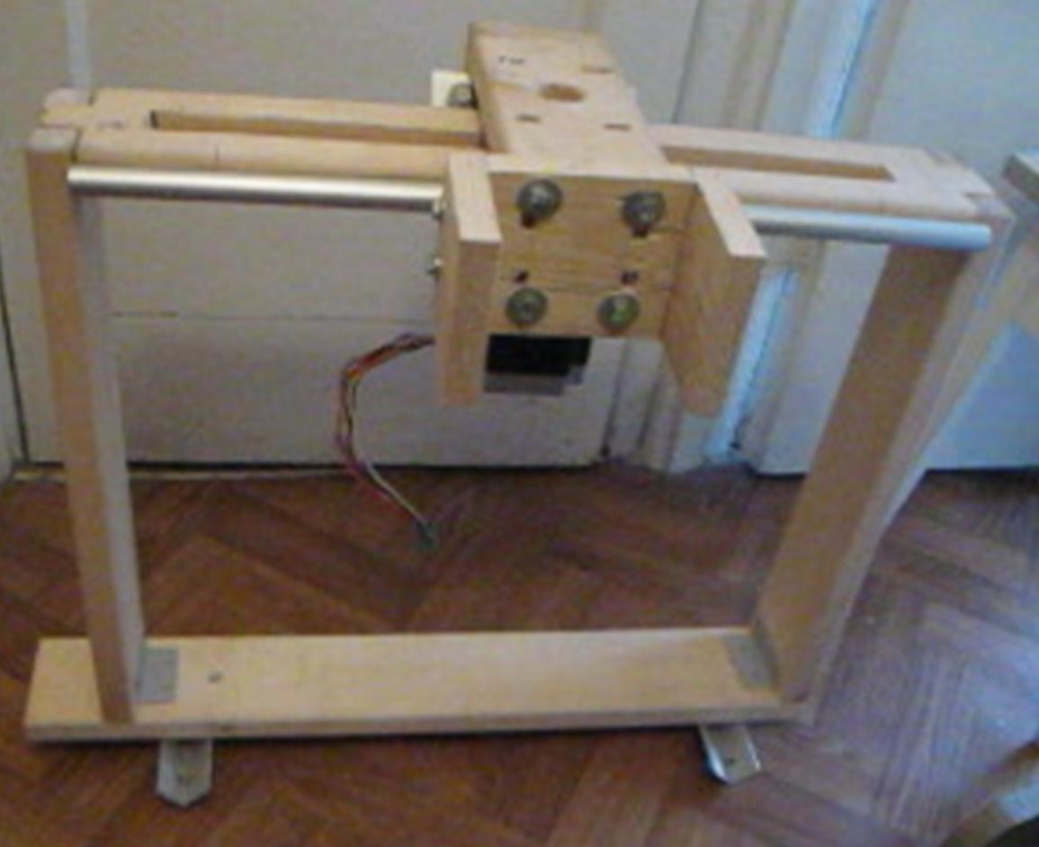

Чесно говоря - станок конечно 1й сборки, а балка это - 2ая модель.
Первоначальная модель балки поратал была вот такой:
Первоначальная экспериментальная модель оси Y (55922 просмотра) <a class='original' href='./download/file.php?id=1891&mode=view' target=_blank>Загрузить оригинал (65.11 КБ)</a>

Nick писал(а):Попробуй взяться за низ оси и подвигать его туда сюда, наверняка будет жуткий люфт.
Люфт действительно есть, но я намереваюсь его убрать. Есть разные идеи еще не выбрал каким путем пойду...
Nick писал(а):Это создает огромный рычаг на ось X и Y.
Не могу представить как это? Дай, пожалуйста, ссылку где об этом рычаге можно почитать.
Может это поможет прояснить ситуацию:
1. у меня портал просто стоит на направляющих трубках под собственным весом
2. в статье Сергея Павлова "Механика самодельного станка ЧПУ" говорится, что
Сергей Павлов писал(а): Усилия резания и шаговый двигатель
Имеет место заблуждение, что при фрезеровании нужно давить на фрезу, чтобы она лучше резала. Это неправильно. Вспомните выпиливание лобзиком, чуть надавил - пилка сломалась. Скорость выпиливания зависит от того, как быстро вы будете совершать возвратно-поступательные движения лобзиком, и от остроты пилки. При фрезеровании тонкими фрезами наблюдается та же самая картина, задал неправильные режимы резания - фреза сломалась.
Может я чего-то не понимаю, но мне кажется, что не жесткая модель даже лучше
Nick писал(а):Во время фрезеровки (даже дерева) от фрезы будут исходить большие нагрузки на станок. И если он будет не жесткий, то фрезу просто уведет в сторону.
Не могу понять как образуются большие нагрузки от фрезы? Можно поподробнее?
Сообщения: 22776

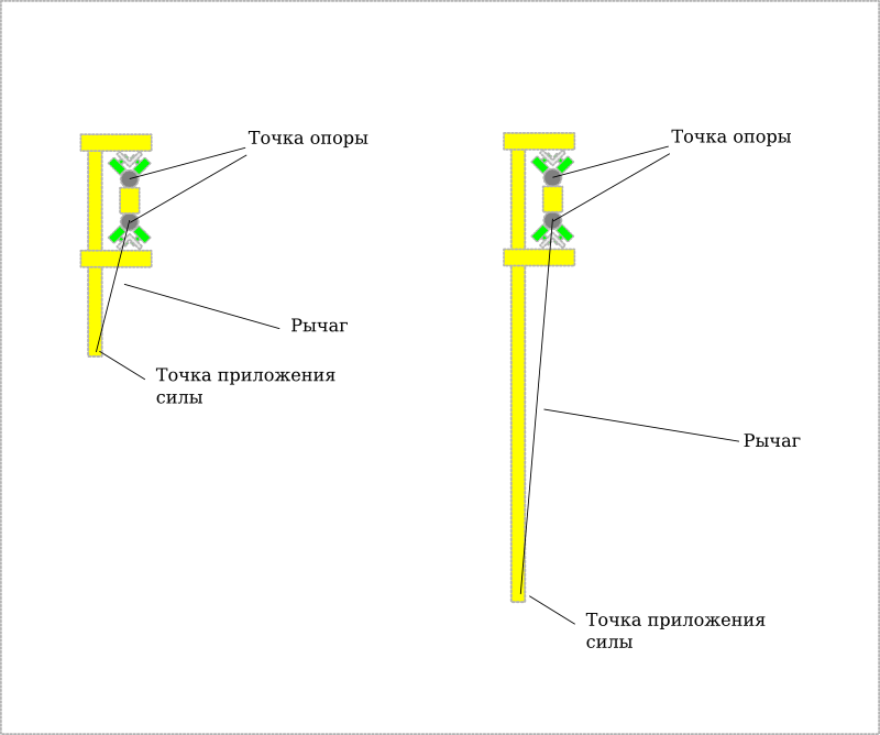

Гармонист писал(а):Не могу представить как это? Дай, пожалуйста, ссылку где об этом рычаге можно почитать.
Вот примерная картина по рычагу на который тянет ось Y.
рычаг.png (55919 просмотров) <a class='original' href='./download/file.php?id=1892&mode=view' target=_blank>Загрузить оригинал (63.56 КБ)</a>
Гармонист писал(а):2. в статье Сергея Павлова "Механика самодельного станка ЧПУ" говорится, что
Есть ссылка?
Вообще, это не совсем так. обычно дерево режут крупными фрезами (это позволяет увеличить скорость реза) при большом заглублении и с хорошей подачей. Но даже если резать маленькой фрезой, при мягком станке, фрезу будет просто водить из стороны в сторону. Каждый раз ударяясь зубом о материал фреза будет смещаться это будет приводить к уводу фрезы, большим вибрациям на всем станке, и бог еще знает к чему. Если сравнивать с лобзиком, это будет все равно что слабо натянуть полотно.
Гармонист писал(а):Может я чего-то не понимаю, но мне кажется, что не жесткая модель даже лучше
Точно нет. Aftaev - ату его :hehehe:!
На мягком станке будет примерно тоже самое, что у тебя получилось с карандашом в первый раз.
Гармонист писал(а):Не могу понять как образуются большие нагрузки от фрезы? Можно поподробнее?
Лучше всего дерево фрезеровать большими фрезами с крупными зубами. Но даже если фреза меленькая, то будут возникать проблемы. У меня из, казалось слабенькой, бормашинки proxxon на раз вытягивало фрезы даже из цангового зажима! Пришлось купить дорогие цанги и затягивать патрон плоскогубцами. А фреза была всего-то 3мм.
Гармонист писал(а):1. у меня портал просто стоит на направляющих трубках под собственным весом
Это плохо, ооочень желательно закрепить его снизу оси Х также как на остальных осях.
Сообщения: 22776
И еще по оси Z, я бы поставил направляющие ближе к ходовому винту и к направляющим оси Y, т.е. перенес направляющие на ту сторону от оси Y, где находится двигатель. (двигатель можно перенести на другую сторону и соединить его с ходовым винтом ремнем.)
Nick писал(а):Это плохо, ооочень желательно закрепить его снизу оси Х также как на остальных осях.
Думаю о том чтобы заменить рельсы оси Х на принтерные направляющие... как раз из-за этого еще не обрезал лишний конец вала Х.
В планах так же:
закрепить концы валов Х и Y в подшипниках;
обрезать концевики валов;
возможно укорочу ось Z(буду как-то убирать люфты);
сделать нормальный зажим для установки гравера;
поменять мои жесткие муфты осей X и Y на резиновые обрезки шланга высокого давления;
посадить "стол" на болты(он у меня сейчас просто лежит);
сделать приспособы крепления для заготовки;
проолифить станок;
сделать 2й станок )))
...хочу сделать высокоточный 5и осевой станок другого типа... когда начну - оформлю отдельную тему...
...вобщем-то ЭТОТ станок - "тренировочный", но нужно его довести до ума.(т.е. до рабочего состояния)

Гармонист писал(а):Обрати внимание, что каждый двигатель весит 3кг и двигатель оси Z, который висит на балке Y, уравновешивает с другой стороны вес гравера и всего остального.
Там нагрузка статическая - это не так страшно как динамические нагрузки! В крайнем случае можно поставить ремень. Хоть в той статье и пишут, что он эластичный, но его люфт не будет превышать пары градусов на ходовом валу. А это при твоей шпильке <.02мм, я уверен, что сейчас на том рычаге, на котором висит гайка люфт гораздо больше.

Из чего у тебя сейчас рельсы? Они выглядят внушительнее принтерных!
Гармонист писал(а):закрепить концы валов Х и Y в подшипниках;
Стоп, валы - это ходовые винты? А они у тебя не закреплены что-ли? Если нет, то это первое что нужно сделать и по возможности с обеих концов. Если винт не закреплен будут биения о которых ты пишешь в другой теме! И не стоит перекладывать нагрузку на подшипники двигателя! Как писал aftaev - это может плохо кончится!
Гармонист писал(а):обрезать концевики валов;
Что сделать?

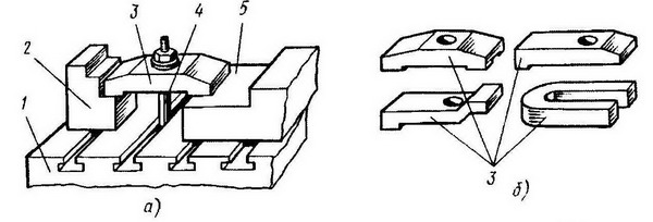

Гармонист писал(а):сделать приспособы крепления для заготовки;
Можно просто насверлить дырок и забить в них мебельные гайки. Работы на 20 минут. Но лучше эти дырки просверлить станком, с шагов сантиметров в 5-10, потом будет удобно!
Гармонист писал(а):посадить "стол" на болты(он у меня сейчас просто лежит);
Помимо этого к столу не плохо бы прикрепить несколько ребер жесткости. Фреза может его не хило притянуть!
ЗЫ А какие у тебя стоят движки, на картинке не видно? И где контроллер?

Nick писал(а):Из чего у тебя сейчас рельсы? Они выглядят внушительнее принтерных!
Алюминиевые трубки. Чуть позже сделаю фотки и выложу.

Nick писал(а):Можно просто насверлить дырок и забить в них мебельные гайки.
Спасибо за совет. А чем/как крепить потом заготовку в этих отверстиях?
Nick писал(а):Помимо этого к столу не плохо бы прикрепить несколько ребер жесткости.
Спасибо за совет. Надо бы не забыть. Я пока что использую мелкие фрезы и слабый фрезер которые не дают такой сильной нагрузки...

Гармонист писал(а):Спасибо за совет. А чем/как крепить потом заготовку в этих отверстиях?
Либо просто винтами через отверстия в заготовке, либо специальным прижимом, который представляет из себя прочную перекладину с отверстием под болт.

Переделал, но еще не доделал крепеж оси Z
новый крепеж оси Z (55767 просмотров) <a class='original' href='./download/file.php?id=2011&mode=view' target=_blank>Загрузить оригинал (370.49 КБ)</a>
новый крепеж оси Z
крепеж гравера (55767 просмотров) <a class='original' href='./download/file.php?id=2012&mode=view' target=_blank>Загрузить оригинал (383.74 КБ)</a>
крепеж гравера

Первый опыт вырезания по дереву (55767 просмотров) <a class='original' href='./download/file.php?id=2019&mode=view' target=_blank>Загрузить оригинал (770.39 КБ)</a>

Еще решил потренироваться. Пример взял отсюда: http://www.cnc-club.ru/forum/viewtopic. ... &t=34#p152
так было задумано. Делал в Inkscape + Gcodetools (55765 просмотров) <a class='original' href='./download/file.php?id=2024&mode=view' target=_blank>Загрузить оригинал (43.66 КБ)</a>
Пытался вырезать логотип сайта (55767 просмотров) <a class='original' href='./download/file.php?id=2022&mode=view' target=_blank>Загрузить оригинал (204.69 КБ)</a>
как обычно забыл инвертировать ось Х
чтобы было понятнее... (55767 просмотров) <a class='original' href='./download/file.php?id=2021&mode=view' target=_blank>Загрузить оригинал (205.99 КБ)</a>
file3.jpg (55767 просмотров) <a class='original' href='./download/file.php?id=2023&mode=view' target=_blank>Загрузить оригинал (348.21 КБ)</a>
Видно как несколько раз фреза перегревалась и оставила на дереве пропаленые следы.
Да и сама фреза почернела... (((
Несколько раз я чуть не поломал фрезу(станок),
т.к. станок по оси Х не закреплен, а фреза предназначена не для дерева, не новая, и скорее всего тупая...
то портал несколько раз, чуть не упал на заготовку и немного продырявил заготовку - фрезой.
Это видно в некоторых местах, как раз там же где пропалено.
Фреза при этом глубоко уходила вглубь заготовки, терлась о дерево ножкой, перегревалась и подпаливала дерево...
вобщем - хорошо что не поломал станок. Опыт интересный... :hehehe:
...нужно продолжать доделывать станок. Назад дороги нет ... :mrgreen:

Хмммм.... станку явно не хватает жесткости. Видно как скругляются прямые углы. Мой совет уменьшать ось Z до минимума и фиксировать каретки по X с двух сторон.

Гармонист писал(а):как обычно забыл инвертировать ось Х
Можешь просто изменить местоположение точки ориентации по оси X в Gcodetools. Или добавить пост процессор flip(x).

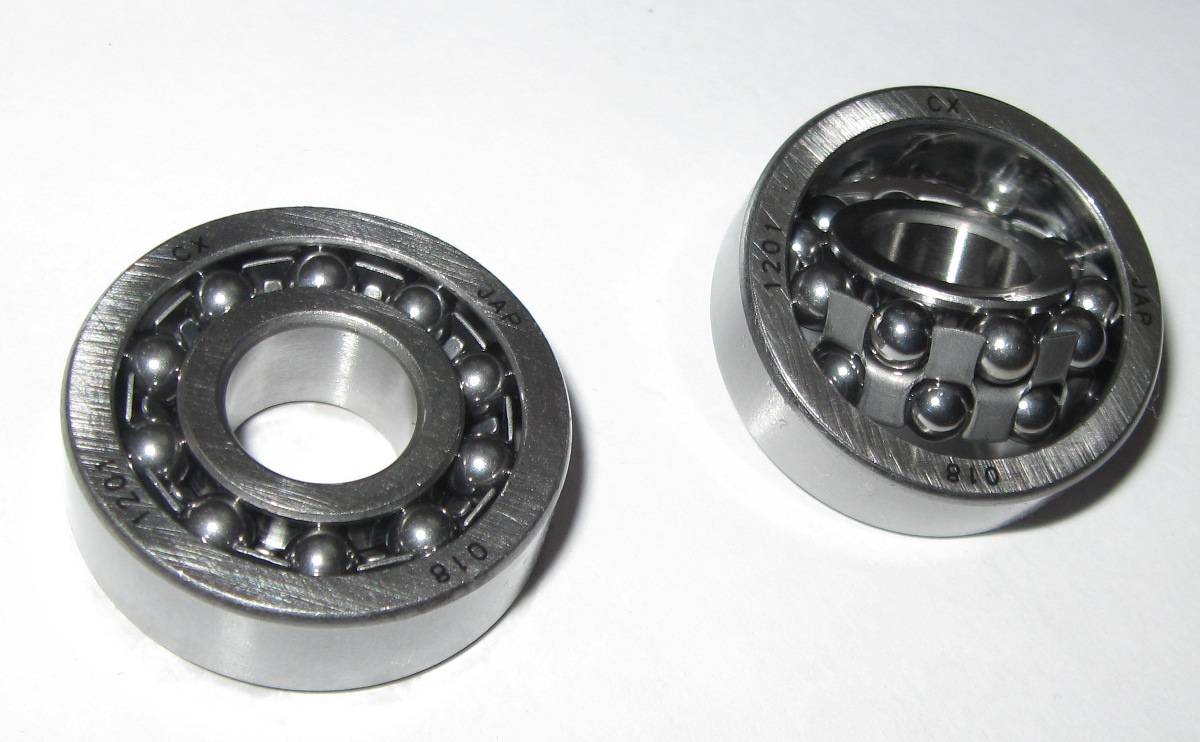

Nick писал(а):Стоп, валы - это ходовые винты? А они у тебя не закреплены что-ли? Если нет, то это первое что нужно сделать и по возможности с обеих концов.
Купил японские самоустанавливающиеся подшипники на фирме ГалПодшипник по 13грн
самоустанавливающиеся подшипники (55409 просмотров) <a class='original' href='./download/file.php?id=2240&mode=view' target=_blank>Загрузить оригинал (202.57 КБ)</a>
поставил пока с одной стороны на ось X и на ось Y
в отверстие не вклеивал, т.к. очень туго входят, поэтому просто запресовал(с силой вставил)
самоустанавливающиеся подшипник и установленная шпилька(ходовой винт) (55409 просмотров) <a class='original' href='./download/file.php?id=2241&mode=view' target=_blank>Загрузить оригинал (247.03 КБ)</a>
прочитал в одном из тем что у меня неверно установлены каретки,
они прокатывают канавки по мягкому алюминию и когда-нибудь появиться люфт...
мои каретки сделаны из алюминиевых уголков и подшипников... (55409 просмотров) <a class='original' href='./download/file.php?id=2242&mode=view' target=_blank>Загрузить оригинал (253.16 КБ)</a>
к сожалению фрезера не имею, поэтому канавку в доске чтобы алюминиевая трубка точно лежала,
пришлось вырезать ножом, а канавки заполнил клеем... :mrgreen:
вот так подшипниками прокатываются канавки (55409 просмотров) <a class='original' href='./download/file.php?id=2243&mode=view' target=_blank>Загрузить оригинал (201.57 КБ)</a>
решил долго не мучатся и просто согнул тисками уголки
слева еще не согнутый, а остальные уже я подогнул (55409 просмотров) <a class='original' href='./download/file.php?id=2245&mode=view' target=_blank>Загрузить оригинал (58.77 КБ)</a>
IMG_0467.JPG (55409 просмотров) <a class='original' href='./download/file.php?id=2246&mode=view' target=_blank>Загрузить оригинал (250.04 КБ)</a>
теперь надеюсь прокатывать канавки не будет (55409 просмотров) <a class='original' href='./download/file.php?id=2244&mode=view' target=_blank>Загрузить оригинал (142.82 КБ)</a>
